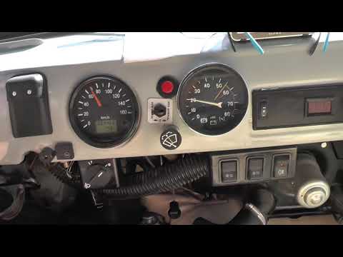

        Ето нещо нагледно:
        Тоя на клипа е с главно предаване 4,625 в мостовете, и мотор ЗМЗ409(http://www.uazbuka.ru/eng409.html).
        При теб мостовете са вероятно 5,125, та малко ще са по-високи оборотите с под десетина процента. Зависи естествено и с какви гуми си. По-леко ти е возилото, но и по-слаб мотора.

          Колко смело вдига такива обороти на трета... Аз до 60км/час не смея. Може би и затова го карам 20 години без да пипам нищо (освен поддръжка и дребни настройки). И точно с това предположение съм и аз. Мотора при мен и след модификациите вероятно е по-слаб като мощност (414 по принцип са заточени за въртящ момент) но на ниски обороти при мен може би има по-сериозен въртящ момент определено.
          Но при мен е много по-тихо, като на четвърта някъде малко след 80км/час започва като този дебел звук на видеото с увеличение като сила в пъти. Звука определено идва от двигателя, като няма вибрации – нищо – просто нискочестотен звук и това е приятно за 15 минути, но след два часа така АДСКИ изморява. На четвърта най-приятната при мен скорост е ~75км/час при това е сравнително тихо. На дълъг път само така се влача, ако има възможност. По моите сметки (ако не са криви) с абсолютно същите обороти на пета скорост – това са 94.3км/час което е ИДЕАЛНО. Мда.. и определено на видеото си личи че пета е шумна скорост (макар и не се знаят все пак параметрите на микрофона и филтъра му) но уви – при повишаващите е характерно.
          Все повече ми харесва и идеята с малко по-големи гуми и тези предавателни числа (на АДС - дори на видеото изглеждат идеално) . И трябва да пльосна някъде и оборотомер, но не искам нищо да пипам по таблото и дизайна и изобщо предпочитам да е автентичен... е... стил... Дори и електронното реле регулатор което сглобих за два часа от каквото имах електронно у-нас в един студ, че механичното ме изнерви крайно е в оригиналната си метална лята кутия. И беше временно решение но така добре работи че... май направи и то 15 години. Пак се отплеснах.
          Много, МНОГО полезно видео и благодаря Cecoa1. Закъснях вече час заради него (което означава че ще има още 100км изминати и утре, но си заслужава )... и ще си го запиша локално, ще го разделя на части за всяка скорост ще сравнявам и ще мисля... дали и със съвсем малко по-големи гуми няма да е по-добре... Или да остане така защото не целя много по-висока скорост, а само кеф на определени режими и кеф дори като превключваш скоростите в задръстване на пътя. При мен пътуването с тази антика не е загубена част от живота... като с нещо друго. Тук е и кеф и емоция и не искам нищо да го засенчва че... никога не се знае колко и кога... и за това СЕГА!

            Е, клипчето все пак го гледай с едно на ум... Уредите на таблото не са чак много точни... но горе-долу. Аз затова ти ги смятах с гуми и предавки, там вече е по-сигурно(макар че реалния радиус на колелото, е всъщност малко по-малък от изчисления).
            Между другото, май си пообъркал предавателните числа от синхронизираната и несинхронизираната четиристепенна кутия. Но не е фатално, то те са близки - http://www.uazbuka.ru/xmission.htm
            И е нормално да вдигаш по-малко на трета, все пак при теб и тя е с друго число.
            Но и без друго, тая работа от 75км/ч да ги вдигнеш на 94, без разлика в шума, няма как да стане. Може, ако я вдигнеш на трупчета и пробваш с колела във въздуха . Обаче при реално движение, съпротивителните сили действащи на автомобила при 94км/ч, са доста по-големи от тези при 75. Съответно трябва и по-голяма задвижваща сила за да ги уравновеси, за постигане на равномерно движение при тази скорост.
            Отделно, мощността всъщност е произведение на сила по скорост(при праволинейно движение, а при въртеливо е въртящ момент по ъглова скорост, респективно обороти). И от тук идва проблема, че при колкото по-висока скорост трябва да осигуриш дадена задвижваща сила, това означава да имаш повече мощност. А в случая, както казах и нужната задвижваща сила е по-голяма, а и я искаш при по-висока скорост. Това значи доста по-висока мощност, която разбира се идва от двигателят. А той при тези по-ниски обороти, тази мощност ще му е близо до максимално възможната. Ако сложиш големи гуми, по-дълга предавка, повече товар или нещо от сорта, може да се окаже, че искаш повече мощност от мотора, отколкото той може да развие при тези по-ниски обороти. Съответно, се случва същото като при движение на голяма скорост в байр, превключнаш на ниска предавка, където двигателят може да развие нужната мощност. Обаче ако толкова си прекалил с подобренията, че това се случва още на равно и с не висока скорост, това би обезсмислило наличието на такава предавка. Това всичко чисто теоретично, не казвам, че при теб ще стане така. Но най-малкото, и напълно сигурно, за 94км/ч дори при същите обороти като сега 75, ще трябва газта да е доста близко до пода, а от там и шума доста различен. Да не говорим, че с повишаване на скоростта и други шумове се усилват, та няма да е само от мотора.
