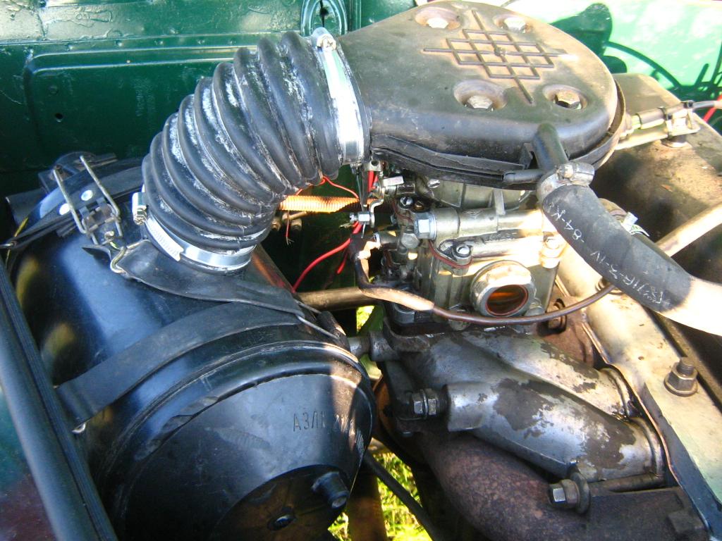

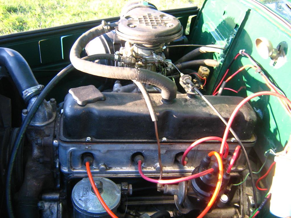

                Така имам големи съмнения относно този двигател според баща ми е волгов 1.8 двигател вчера правих карбуратора с един техник и Той ми каза че си е от Уаз Можели някой по научен тук да ми обесни какъв е всъщност.В гората проблеми няма не мърда от пътя.Аз знам че Уаз двигателите са като на Волга само че са със по големи цилиндри защото е 2.4кб. а на Волга е 1.8кб
                Ето малко снимки (Ако са малко Ще направя още)
                Като гледам снимките,този двигател ми прилича,на ЗМЗ-402
                Степен на сгъстяване-8,2 Мощност-72,1kw-98к.с 2445-кубика.

                    До: Този двигател от Волга ли е или от Уаз.
                    ЗМЗ 24-Д /динамичен/ 92-3 к.с.
                      Лично мнение.
                      Прилича ама не е
                        Това си е обикновенна 24-ка.А дали е 24-д ,можеш да разбереш само по номера,или ако свалиш главата.
                          Да потвърдя и аз, че като гледам май никой на никой не вярва
                          Или е 24 или 24Д, разликата е само във височината на главата.
                          Вземи един шублер и премери височината на главата от гарнитура до гарнитура. Ако е 98мм е 24(85кс), ако е 94,4мм е 24Д(93кс).
                          Този горе от снимките няма нищо общо с 402!
                          Двата имат много видими и невидими разлики.
