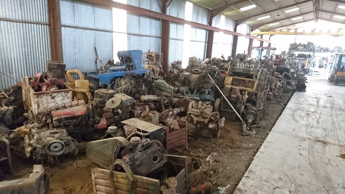

                                Ясене, стига бе! Не е баш така работата! Арен си е Перкинсот, море макята!
                                А м/у другото, мани майтапа, момци, ако ви требат люти, дърти мотори - казвайте!
                                Това е най-вече към автора
Име:мотори (6).JPG
