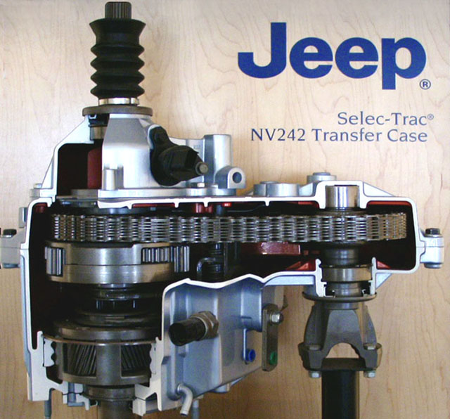

    Въпреки заглавието говоря сериозно. Замисъла ми е може ли с преправяне да се сложи верига в раздатката с цел тиха работа? Много от съвременните раздатки са с верига с цел елиминирането на не желани шумове. Имам предвид промеждутъчния вал или средния да се махне и да се изработят зъбни колела за верига, някоя от този тип на снимката. Като зъбните колела които ще се сменят са на първичния вал и на дифа. Бавните скорости отпадат, но остава блокажа като бавните не ми трябват толкова. Като резултат очаквам да не се чува изобщо гадината, за разлика от сега. Някой ако може ми каже и къде може да ми изработят въпросните зъбни колела?

          Много добре знаех че ще обърнете посоката на темата относно липсата на бавни. В момента експоатацията което имам с нивата бавните ги включвам излкючително рядко. Най-тежкия оффроуд който имам е черен път и баир. Съсреодоточете се към веригата. Ето и линк в тази посока. http://www.google.bg/imgres?imgurl=h...26tbs%3Disch:1
