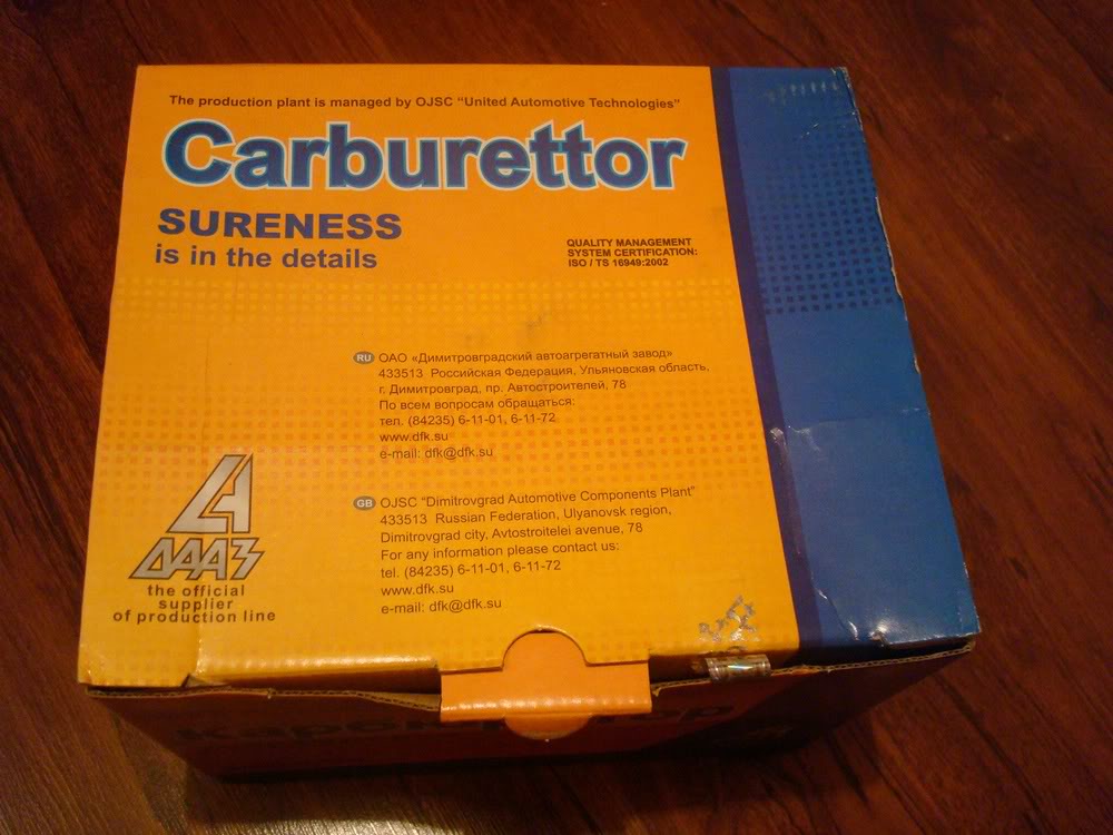

              • #52
                От: Карбуратор на нива
                Този карбуратор го дават за Лада Нива 1700 куб. см:
Име:Carb Lada Niva 1700cc_DAAZ OEM № 21073-1107010_2 .jpg
ID:5355301Натиснете снимката за да я уголемите
Име:Carb Lada Niva 1700cc_DAAZ OEM № 21073-1107010_3 .jpg
ID:5355302Натиснете снимката за да я уголемите
Име:Carb Lada Niva 1700cc_DAAZ OEM № 21073-1107010 .jpg
ID:5355303Натиснете снимката за да я уголемите
Име:Carb Lada Niva 1700cc_DAAZ OEM № 21073-1107010_1 .jpg
                Знаете ли точният модел на карбуратора Solex от който е преписан?
                  Няма такъв. Не е преписан. Дизайнът е поръчан, направен и купен специално за руските змейове. Солекс такова нещо не са произвеждали никога.
