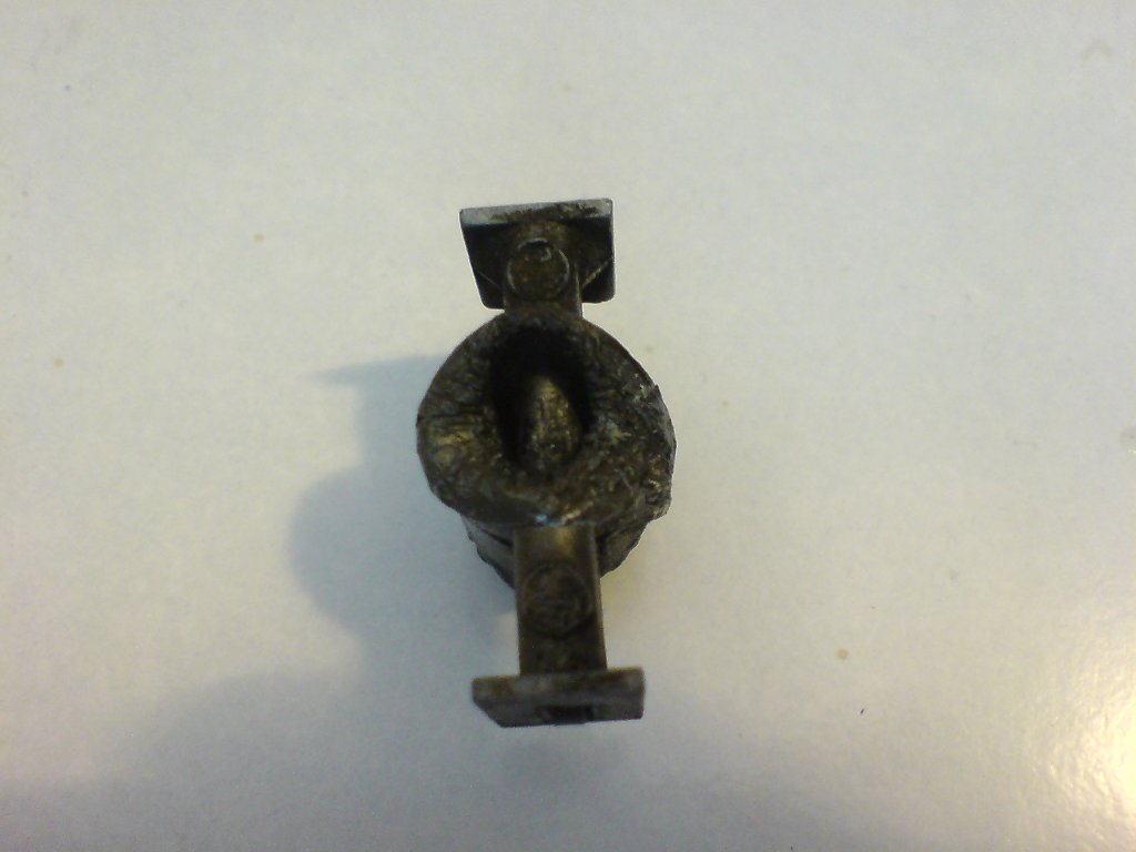

                          Здравейте и добре заварили, от скоро имам регистрация тук, понеже се заимах с една Нива 21213, произведена 03г. с карбуратор (пише по патент на Солекс 21073-1107010).
                          Имам някои дребни проблемчета, за които се надявам да ме посъветвате, тъй като виждам че сте доста добре запознати с материята.
                          Свалих карбуратора да оправя някои неща, понеже беше дупчен за щуцери, ходих на стругар да ми направи две тапички, които завих плътно в дупките с малко лепило за метал на "бонд" по резбата. В студовете палеше трудно и работеше в началото само на пълен смукач, иначе гасне, а от ауспуха изкарва черно от много богатата смес. С две думи не ми харесваше как се държи.
                          Основния проблем е, че като разглобих карб-а, открих дифузьора на втора камера в това състояние
ID:5351307Натиснете снимката за да я уголемите
                          имала е метан и вероятно от там е пострадал. Поръчах си гарнитури и пристигнаха, но за мястото където стъпва карб. на всмукателните колектори са ми дали две тънки картонени гарнитури, а оригиналната гледам че е една и стои по-дебела(подобна на клингерит).
                          Относно повредения дифузьор, какво бихте ми препоръчали да сторя? Самите гарнитури на карбуратора, сухи ли се слагат или е хубаво да се мазнат с нещо?
                          Имам и ремонтен комплект с четири жигльора и съчмата(клапана) за бензин на поплавковата камера. Да сменя ли клапана или да си оставя оригиналния за по-сигурно?

                            Напиши къде си, разпръсквач все някой ще ти даде. Аз имам и съм в София. Но не си представям от какво е станал така.
                            В студовете е нормално отначало да работи само на смукач, докато загрее.
                            Оригинално карбураторът ляга на колекторите с една текстолитова плочка, на която от двете страни има гарнитури. Не е интересно колко са дебели, по-важно е повърхностите да не са криви.
                              От: Карбуратор на нива
                              От Плевен съм. Иначе текстолитова плоча, няма и може да е попиляна някъде, преди 3-4 години, когато е свалян карбуратора да се дупчи. Имаше само една по-дебела и приличаща на клингерит, сравнеие с това което е от магазина. Освен да сложа старата+двете картонени. А мажат ли се с нещо тази в самия карбуратор и под него?
