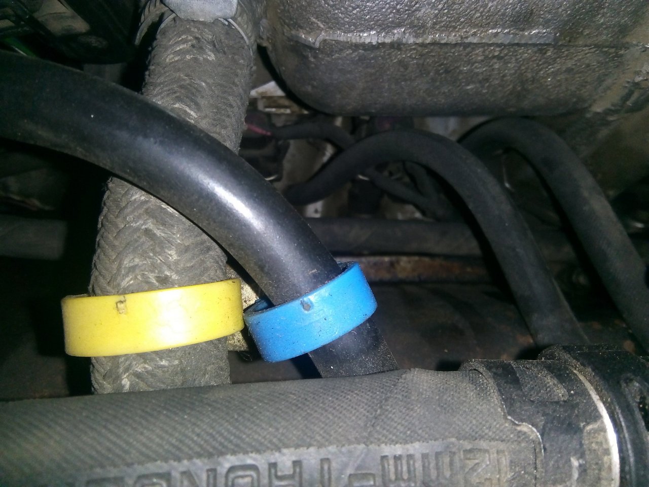

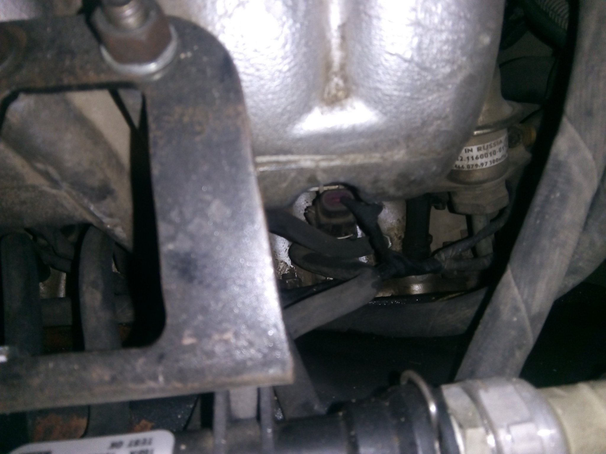

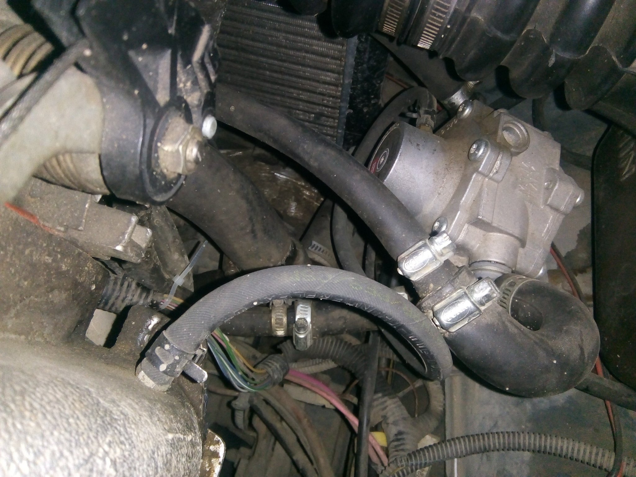

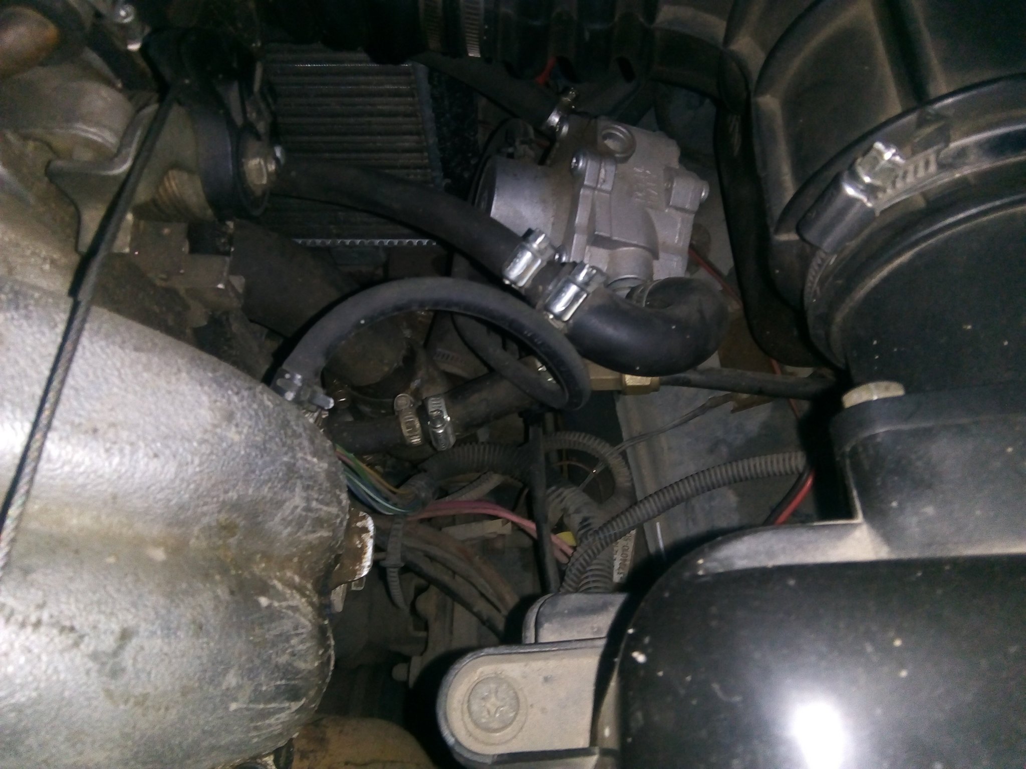

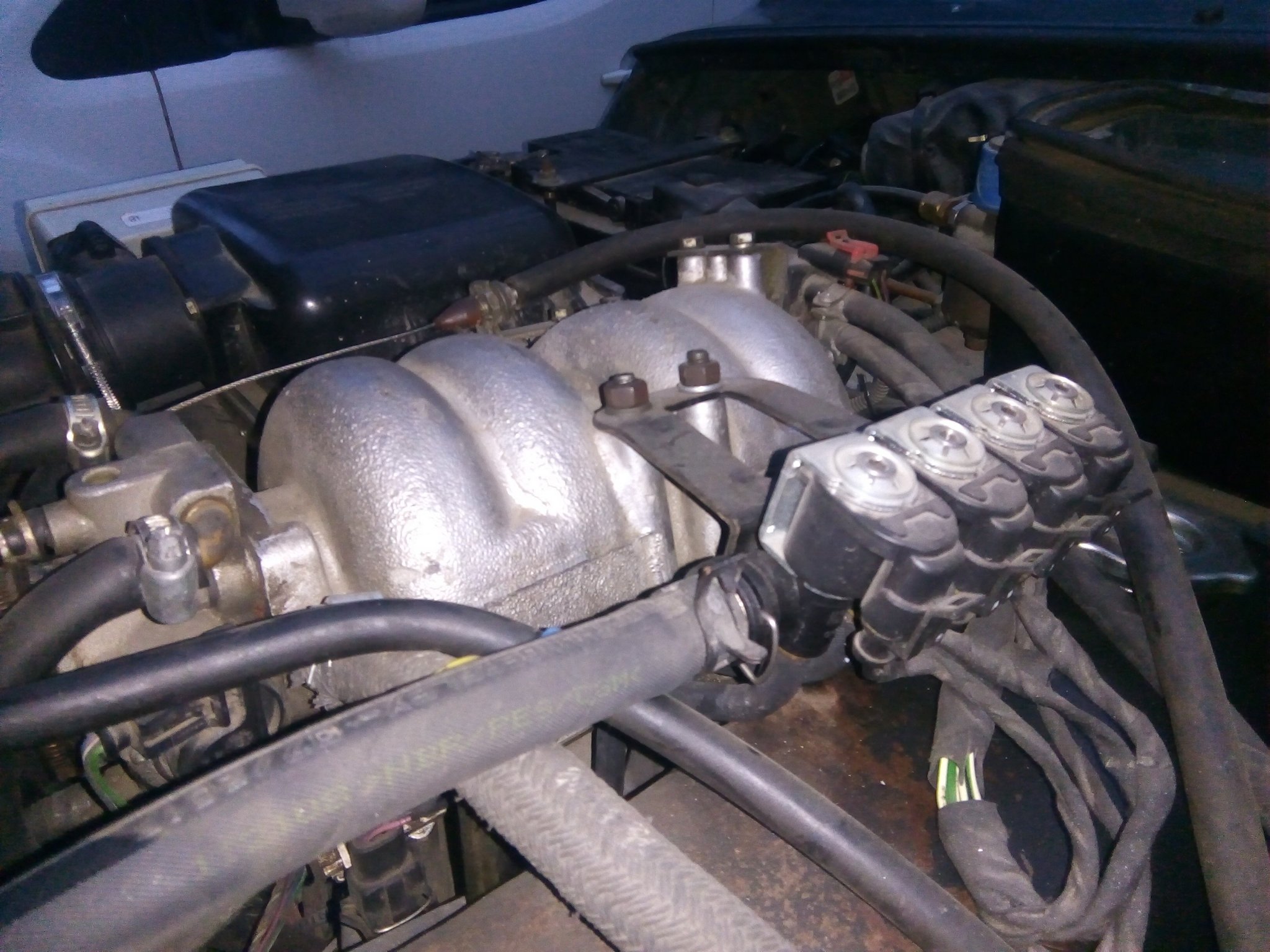

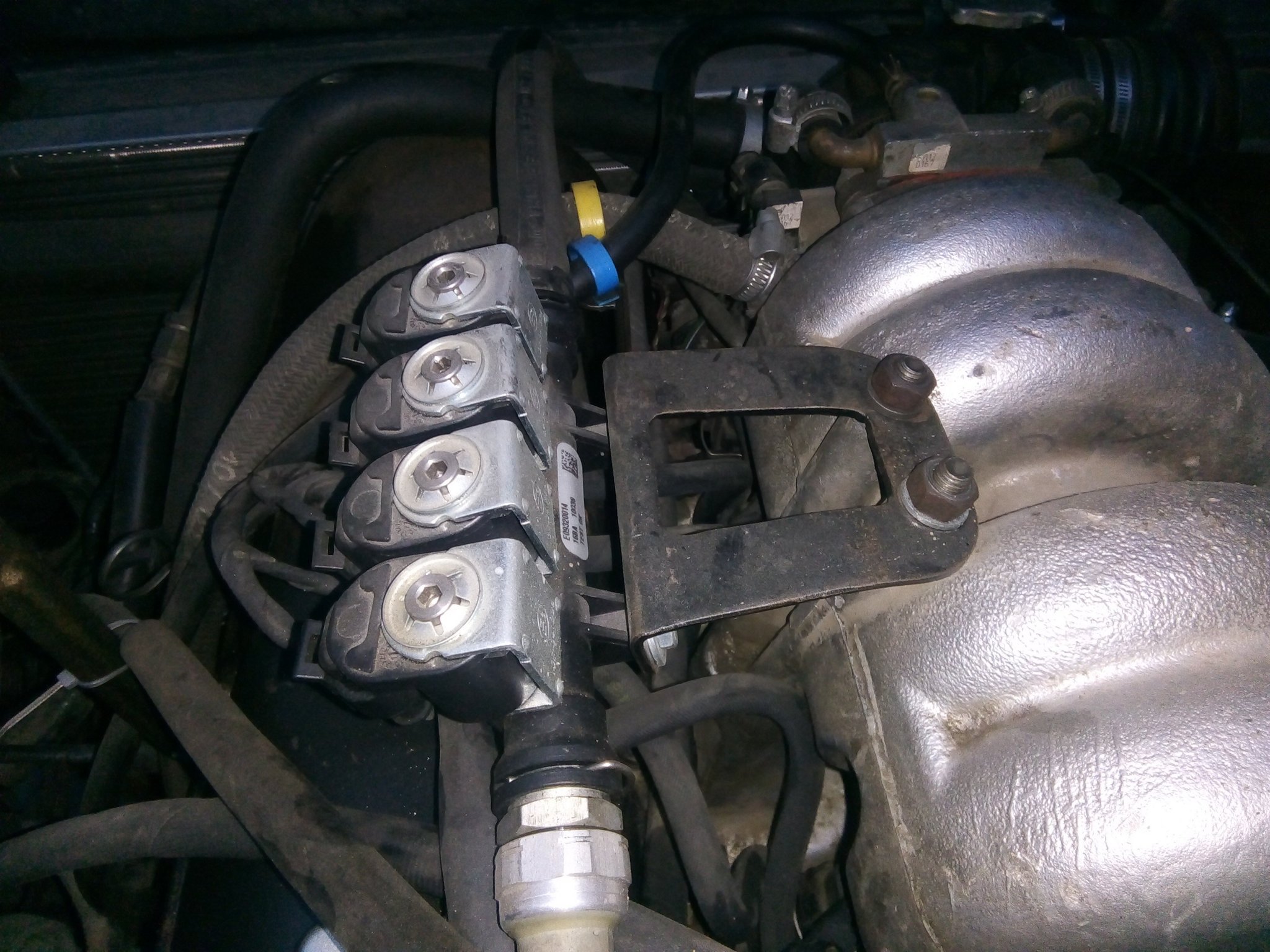

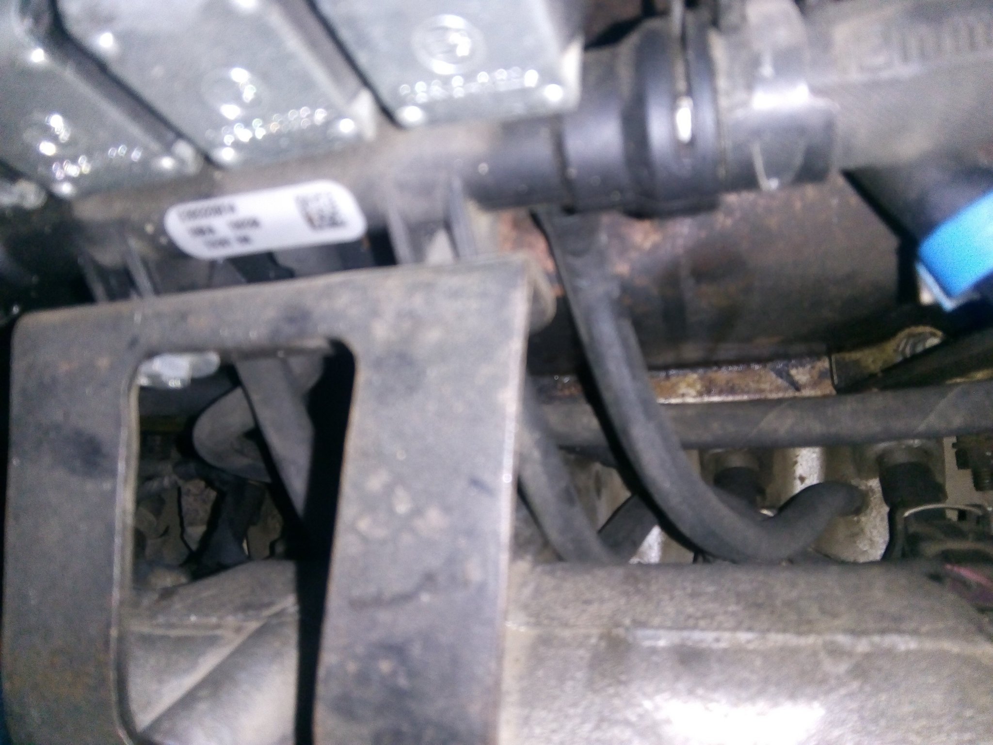

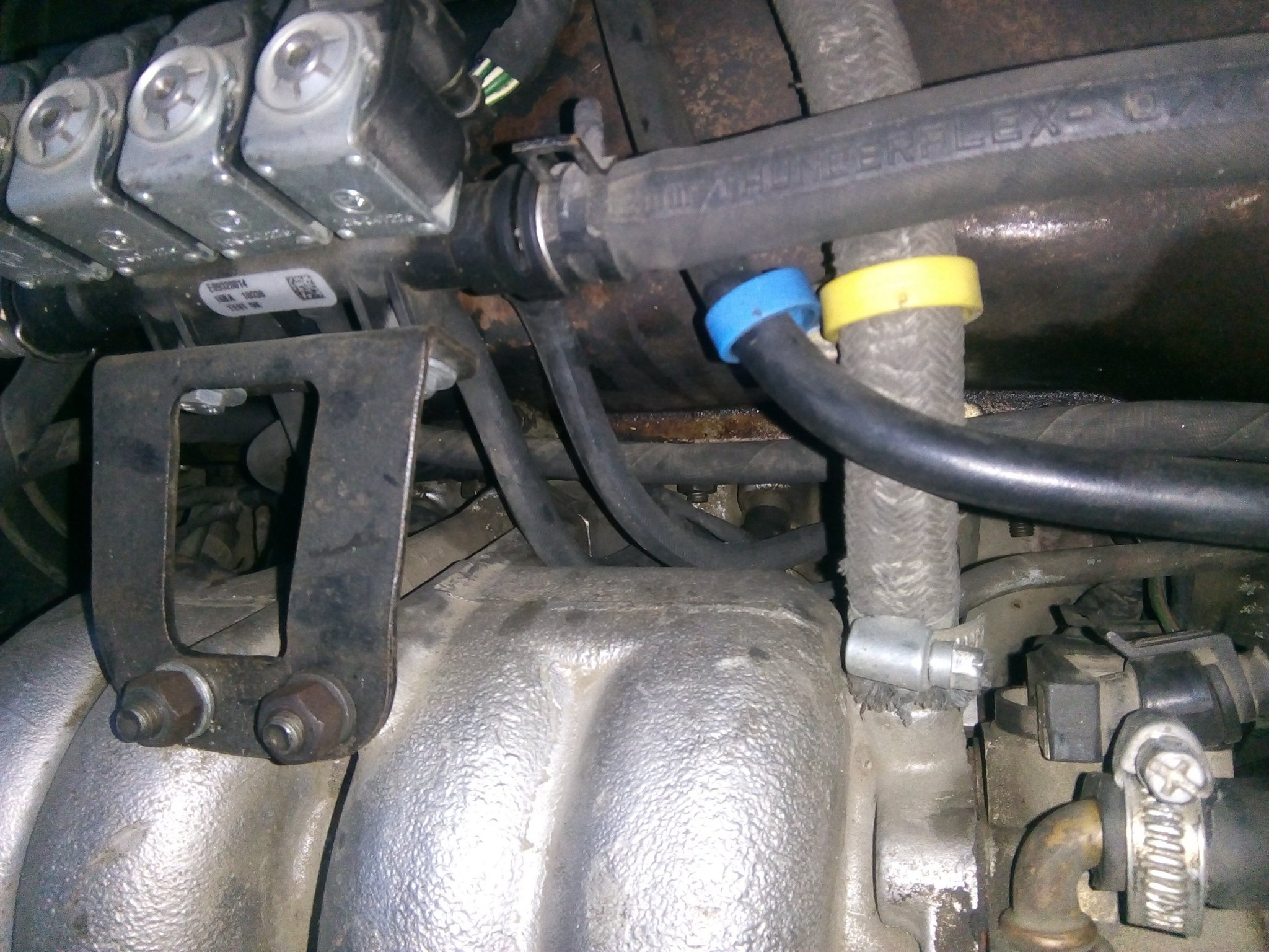

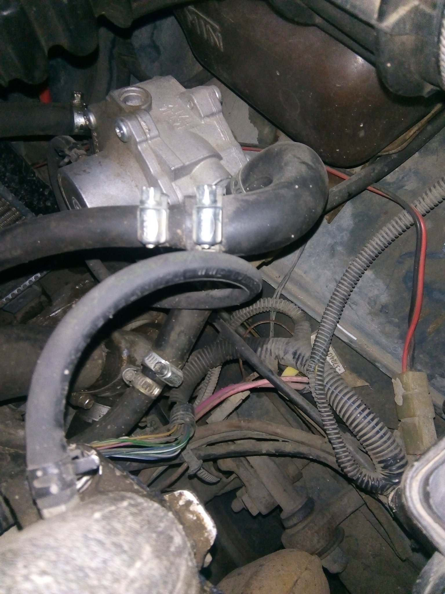

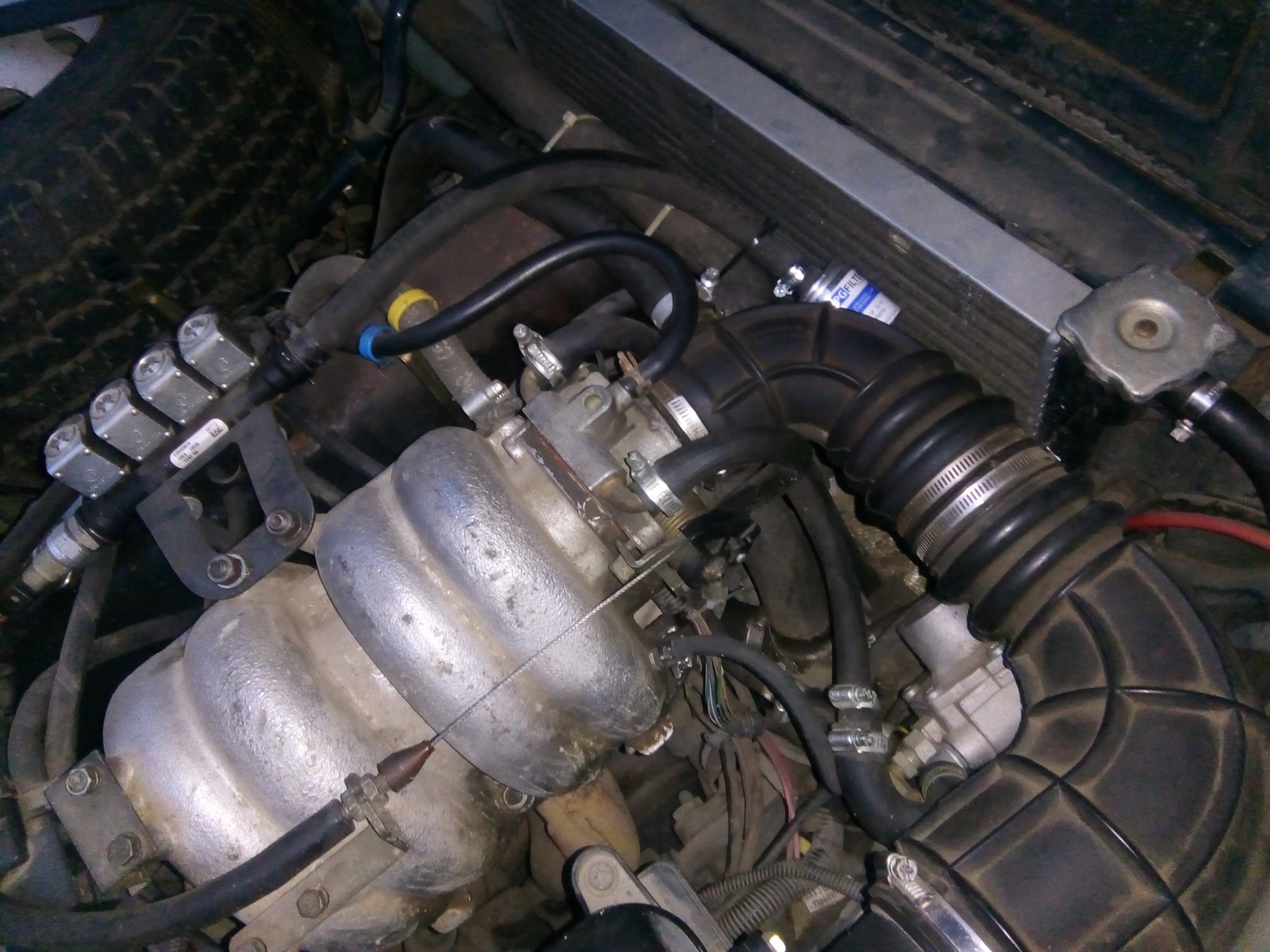

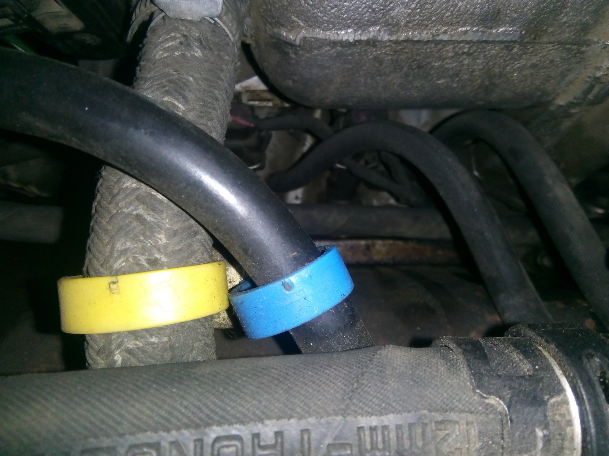

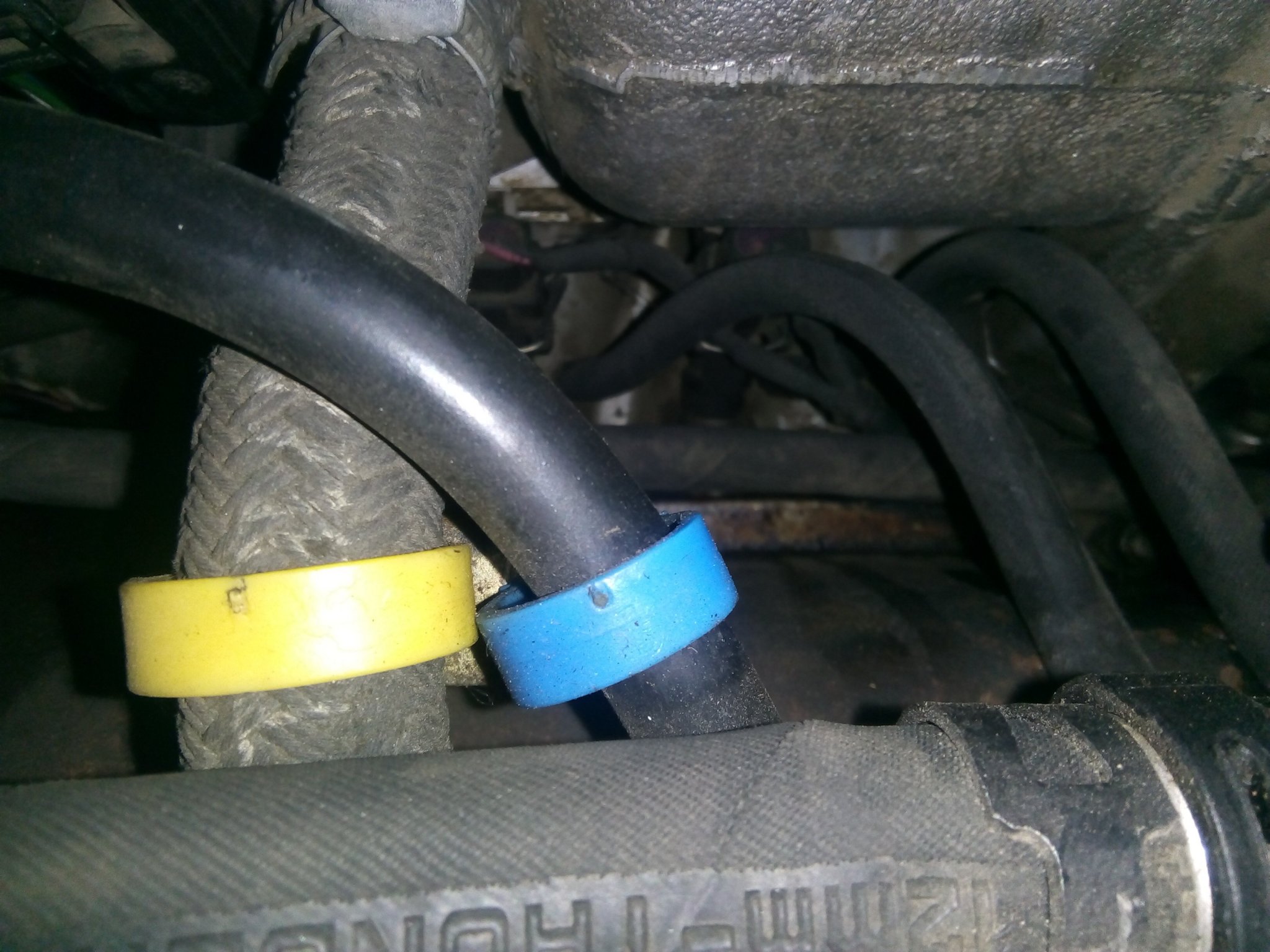

                        Извинете ме но не съм запознат в детайли с газовите инжекциони,кое трябва да са редукторите .Горе е рейката с 4 електромагнита после шланговете и на колектора са навити 4 щуцера в които май има нещо като жигльори(При едно от ходенията вадиха нещо от щуцерите.)Ако ви е удобно ме насочете какво да искам да се прегледа,че работата май отива на караница.За две години така и не можаха да го регулират над 20 пъти съм ходил .Пипнат нещо на лап топа и покарай така да видиш как е.Най приятно ми става като ми обяснят че това е съвсем друг вид гориво и двигателя се държи по друг начин.Как пък старите ми Лади работеха работех без проблем на газ ,е не бяха инжекциони. Както писах по горе преди два дена бях изключил газта от бутилката за по сигурно и карах около 40 км. на бензин без проблеми.Като се прибрах включих отново газта и почнах да обръщам от бензин на газ неколкократно веднага започваше претрисането на газ.Оборотите играят от 500 до нормалните за празен ход.И другия проблем с който се примирих,при по рязко подаване на газ мотора заглъхва за секунди и после се форсира.При плавно подаване на газ мотора повишава оборотите нормално.Най осезаемо е когато трябва да потегля на стоп или светофар на баир ,почти винаги колата се връща малко назад преди да поеме,което е неприятно и опасно за колите от зад. Ако има значение сервиза е Омега газ над дом на камиона,оторизиран за БРЦ.
                          Дай една снимка за да те посъветваме. Принципно заглъхване при рязко подаване на газ се получава от дълги маркучи от дюзите до колектора и неподходящо вкарване на газта. Играта на оборотите е често от бедна смес.
                          При правилно настроен ГИ не трябва да има разлика в поведението на колата на бензин и на газ. При теб е вероятно да е високо налягането на редуктора.
