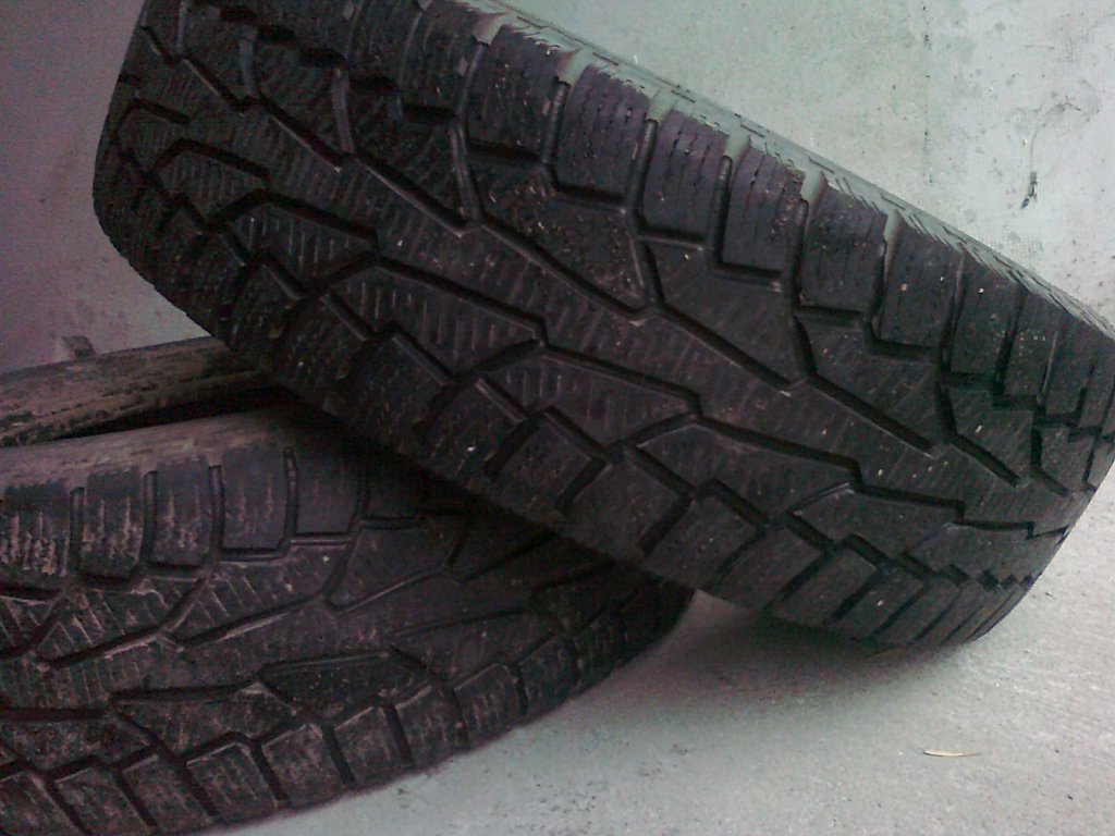

                Правят се допълнителни разрези, с което или се увеличава дълбочината на протектора (при камионджийските гуми някои модели го позволяват) или се правят нови допълнителни "шарки". Когато гумите са прекалено стари и изтъркани, но все пак с голям грайфер (както става с "калните" гуми на джиповете), "шаренето" помага да им увеличиш живота с още един сезон. Няма база за сравнение с нова и дори с регенерирана гума - ефектът е много по-слаб, а гумата продължава да си стои в графата "опасна" (в смисъл, че не може да разчиташ на 100% на нея - продължава да си е стара).

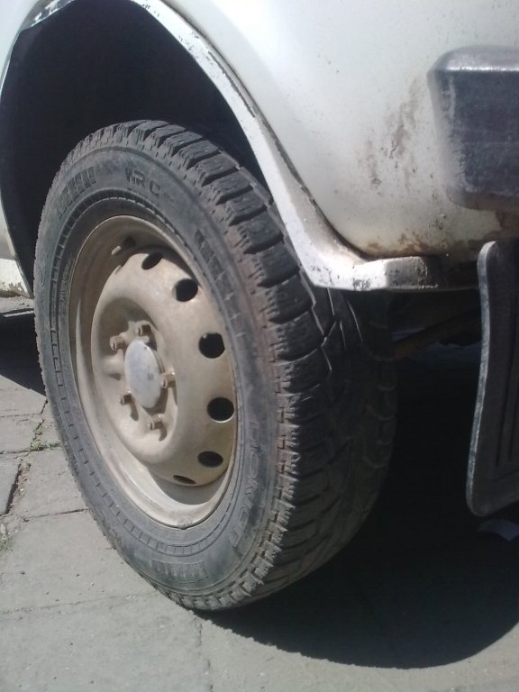

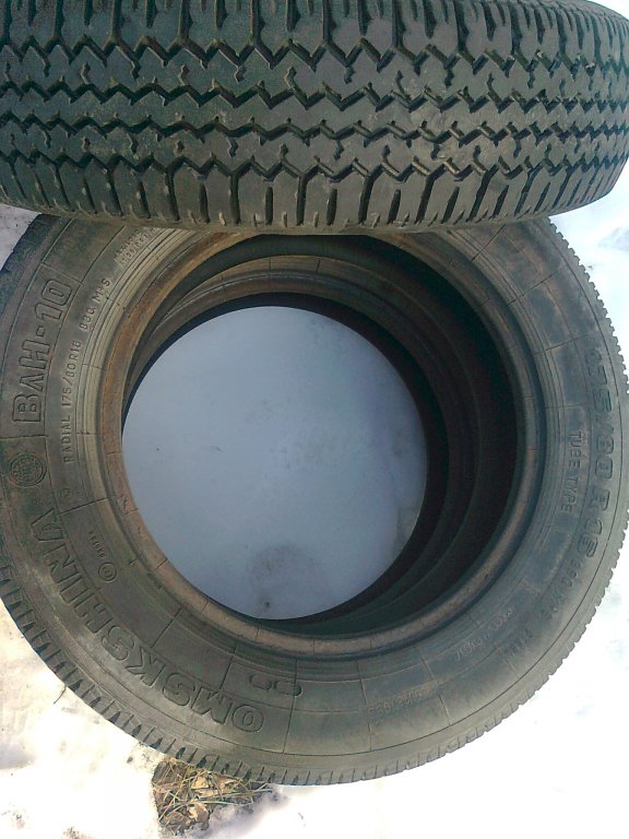

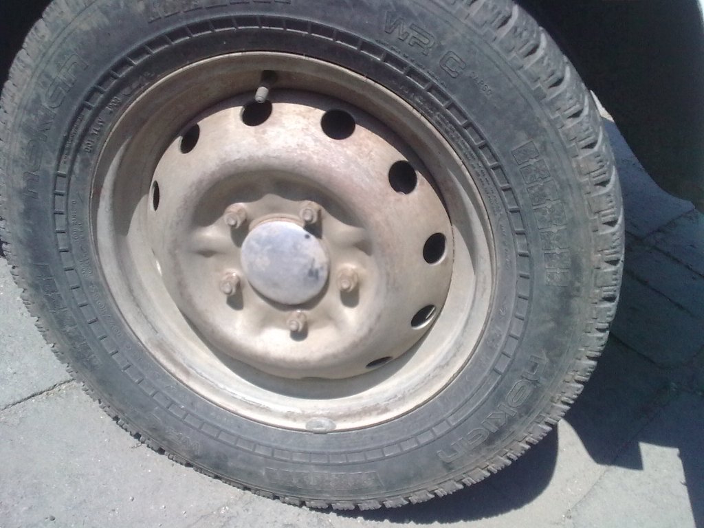

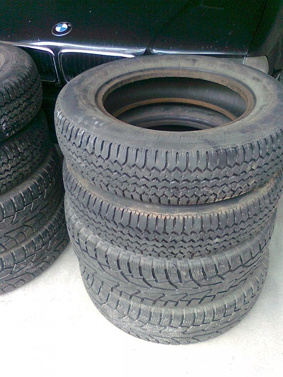

                      Първоначално публикуван от Wattie Преглед на мнение
                      Правят се допълнителни разрези, с което или се увеличава дълбочината на протектора (при камионджийските гуми някои модели го позволяват) или се правят нови допълнителни "шарки". Когато гумите са прекалено стари и изтъркани, но все пак с голям грайфер (както става с "калните" гуми на джиповете), "шаренето" помага да им увеличиш живота с още един сезон. Няма база за сравнение с регенерирана гума - ефектът е много по-слаб, а гумата продължава да си стои в графата "опасна" (в смисъл, че не може да разчиташ на 100% на нея - продължава да си е стара).
                      Дали си пробвал с такива гуми.
                      Аз с регенерат на магистралата "съблякох" две от регенерираните гуми. А ги припомпих на 2 атм. Повече от 120 не съм вдигал (не че нива позволява)
                      Повече регенерат аз не слагам . Ако ще да е немски....
                      Карам с пренарязани.
                      За да стане регенерат се смъква каучука до платовете.
                      По целия протектор и после се залепва (ако е студен) или се вулканизира каучук , ако е топъл регенерат. Така се прави регенерат.
                      Шаренето (пренарязването ) става само на определени гуми. Смъква се каучука до плат само по шарките на гумата (по грайфера).
                      Останалата част от каучука не се пипа и си е толкова сигурна, колкото и преди пренарязването.
                      Единственото което е минус - малко по-лесно може да влезне пирон. Но мен какво ме грее колко теудно влиза пирона. Ако го намериш и с чисто нова гума пак ще влезе (по-трудно) не резултата е същия.
                      Та - карал ли си с такива гуми?
                      Ако видиш такива (все пак не домашно шарене), а от майстор на 70 г. Това прави над 40 г. (не само това де).
                      Дали ще ги познаеш ?
                      Пробвай се.
                      За цената ..... какво да коментирам. За 25 лева , ако намериш по-свестни свиркай да се заредя.
                      Идея си нямаш, колко се продават такива гуми, но ти не си забелязвал......
                      Сн. 1 -преди пренарязването.
                      Сн 2 и нататък - след пренарязване от МАЙСТОР. Не всяка гума става, но това го определя майстора.
                      Последно редактирано от bgbul; 23-06-12, 16:57.

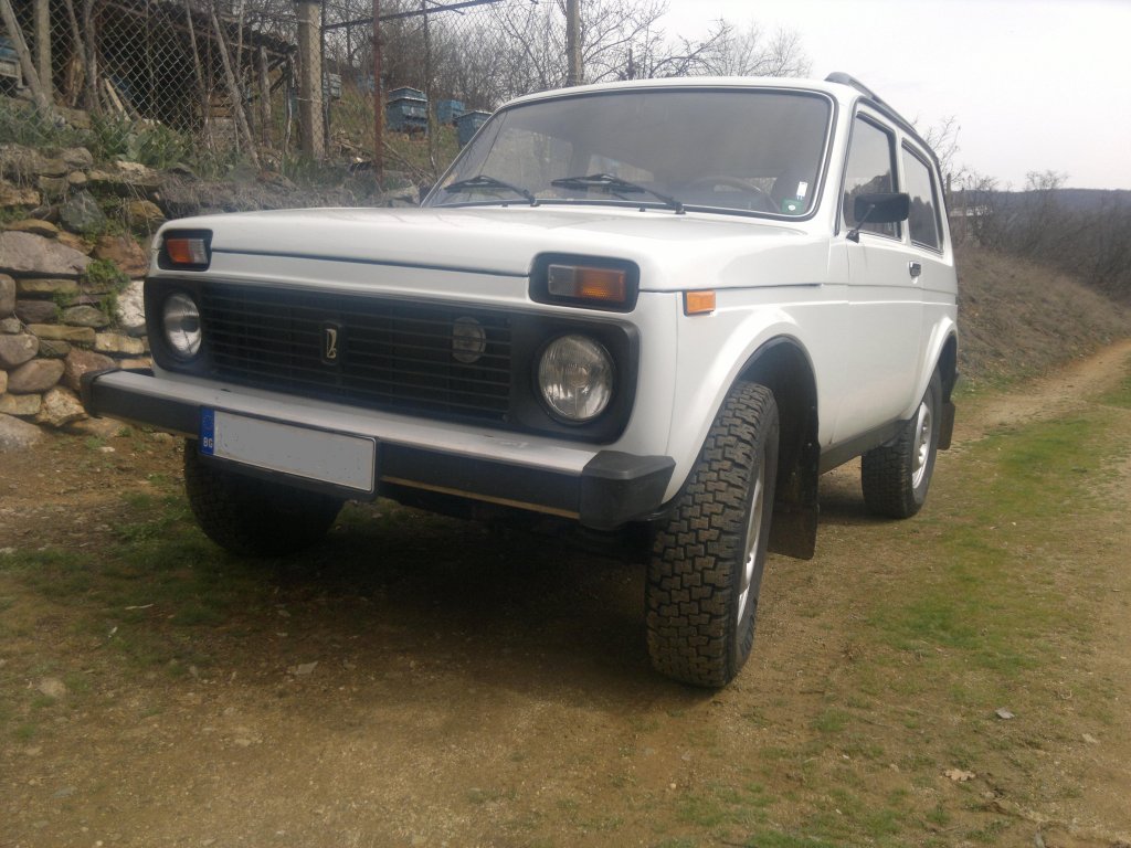

                              Аз съм с все сезонни FULDA MULTITRAC 4X4 205/80/16 на оригиналните джанти на Нивата.
                              http://www.gumitebg.com/gumi-fulda/z...-BUS-multitrac
                              Нивата не е повдигана, не опират никъде. Определено съм доволен
