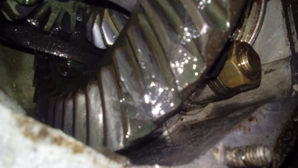

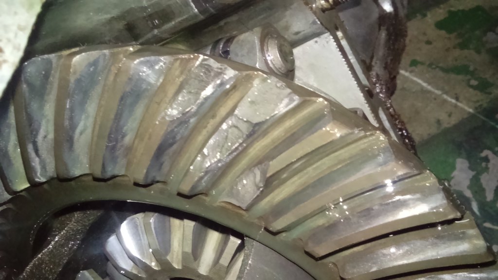

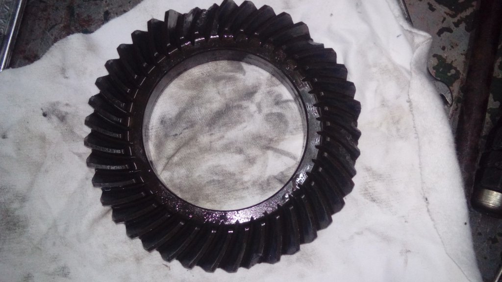

    След като днес за пореден път от пробката изпадна парче от зъб,реших да го отворя.От снимките се вижда какво е дереджето.Предавателното число е 10/41.Въпроса ми е от къде да взема качествени пиньон и корона и има ли в Бургас или околията кой да центрова дифа,но човек който наистина да го направи.

    Темата вече не е актуална,днес си го събрах сам.
      От: Преден диф
      С колко луфт между пиньона и короната го остави ?
        От: Преден диф
        Допуска е от 0.08 до 0.13.Аз го оставих 0.1.
          От: Преден диф
          А какво и къде е петното гледа ли?
            От: Преден диф
            Тъй като до сега диференциал не бях отварял и дори не бях виждал се ръководех от тоя клип.
            Петното съм го настроил,както е показано.Луфта го настройвах с индикатор.Лагерите на короната ги стегнах така,че телата да отворят с по 0.08 мм.Ако методиката е грешна,значи и аз грешно съм го събрал.Минал съм 70-80 км,дифа не вие,не трака и не е затегнал.
