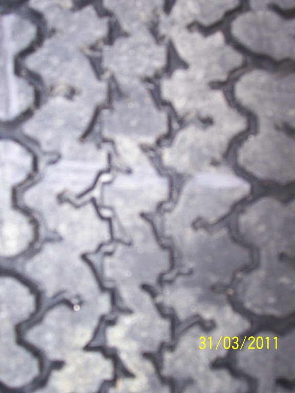

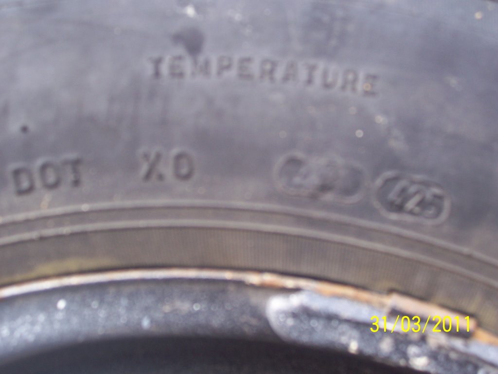

    не съм с ВЛИ-5 в момента. Някаква странна гума е и нека да ми разрешат да качвам снимки и ще я пусна каква е марката. Като им гледам гладките, но много големи грайфери са подходящи за кал - абе тракторна гума.
    Иначе баща ми намерил някакви джанти за по 40 лв. бройката и някаква гума за 120 лв 16" 175/80. Абе ще напиша какво ще вземе окончателно. Наистина обаче нещо им става на руснаците и страшно много са вдигнали цените на гумите си. Ще попитам и в Дианата за тези Bridgestone.
    На останалите също благодаря за съветите.
    Поздрави!

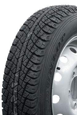

Име:Dunlop Grandtrek AT2.jpg
ID:5265471Да се коригирам:
          На няколко места миналата година при търсене и проучване на модели зимни гуми за Нивови джанти, Dunlop Grandtrek AT2 не ми ги препоръчаха, а имам близки познати в бранша. Нека колегата, ако се спре на тях да погледне, какво пише на самата гума. Може и да съм се объркал за сезона, но като покупка продължавам да твърдя, че не си заслужават парите.
          Последно редактирано от fireman160; 31-03-11, 07:56. Причина: Добавяне на картинка
          Случайността е съвпадение на обстоятелства, предварително обмислени и организирани!
            От: Летни гуми за шосе и джанти за Нива в Пловдив
            Колега, нямам впечатление от Dunlop AT/2, но да се твърди, че е зимна гума е направо комично. АТ означава гума за всякакви терени - т.е. еднакво добре/зле на всички терени, и не можеш да очакваш от нея поведение на сняг и лед като от зимна гума. Ако колегата все пак си ги купи, да има предвид, че се износват за около 50 000 - 60 000 км и на всеки 10 000 км трябва да ги върти - да сменя предни със задни. Слагаш на оригиналните нивови джанти, но преди това трябва да се почистят и обработят с ръждопреубразовател по бордовете! Като слагат винтил - да изберат по-къс. Да не ти хакнат вътрешна гума на тези безкамерни гуми.

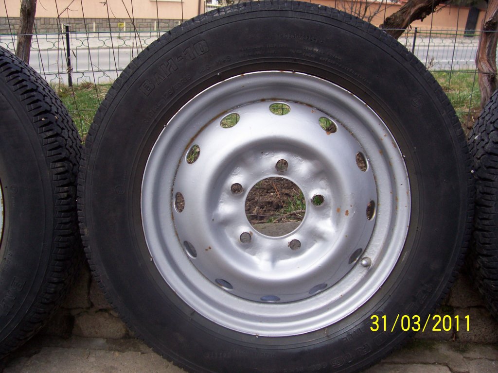

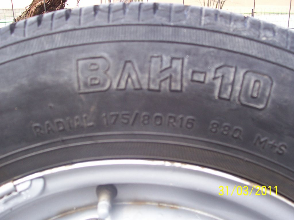

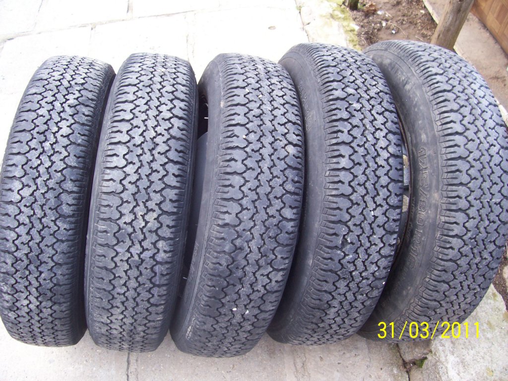

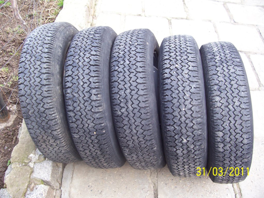

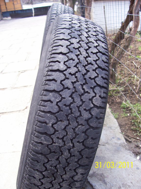

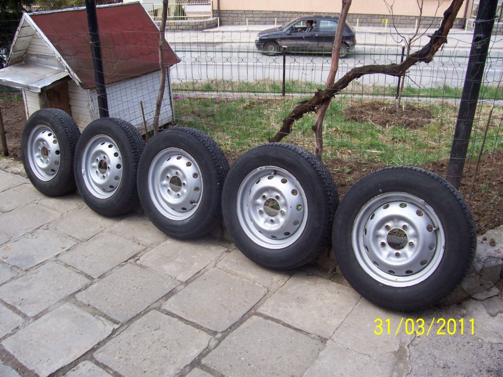

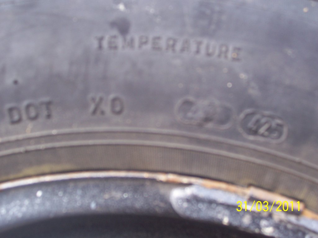

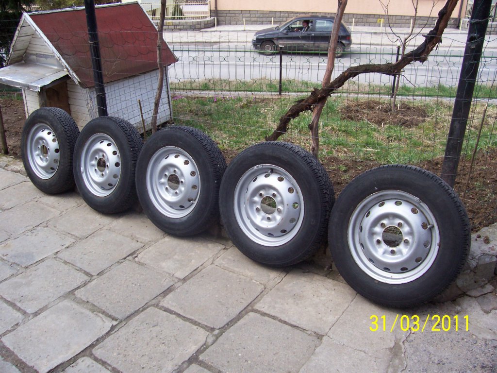

                      Това са въпросните гуми и джанти.Натиснете снимката за да я уголемите
ID:5265494Натиснете снимката за да я уголемите
ID:5265495Натиснете снимката за да я уголемите
ID:5265496Натиснете снимката за да я уголемите
ID:5265497Натиснете снимката за да я уголемите
ID:5265498Натиснете снимката за да я уголемите
ID:5265499Натиснете снимката за да я уголемите
ID:5265500Натиснете снимката за да я уголемите

                                Това са въпросните гуми и джанти.[ATTACH=CONFIG]315636[/ATTACH][ATTACH=CONFIG]315637[/ATTACH][ATTACH=CONFIG]315638[/ATTACH][ATTACH=CONFIG]315639[/ATTACH][ATTACH=CONFIG]315640[/ATTACH][ATTACH=CONFIG]315641[/ATTACH][ATTACH=CONFIG]315642[/ATTACH][ATTACH=CONFIG]315643[/ATTACH]
                                Извинявам се за офтопика , но не мога да пиша ЛС (все още ) Та да попитам колегата дали важи още офертата и ако да даде начин за връзка , мерси за разбирането
