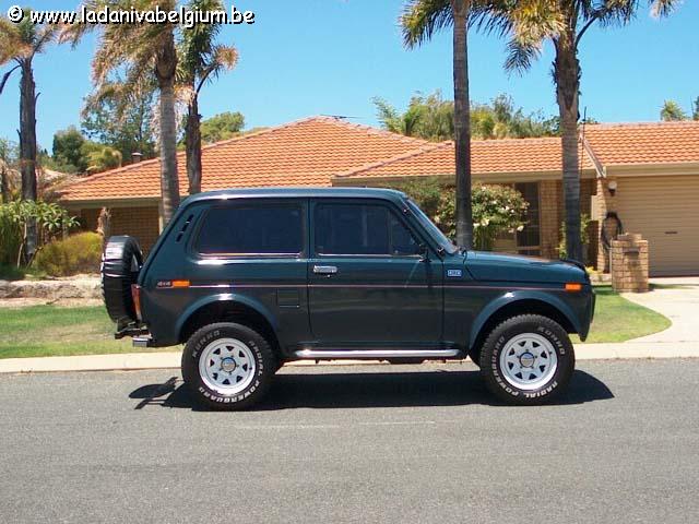

        Да джанти от Витара стават аз си карах предната нива с такива сега сложих и на тази, има много по-голям избор гуми на 15". Тази Нива е с Витарови джанти.
