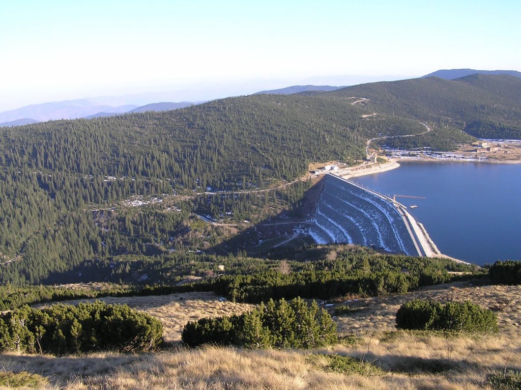

Яз.Белмекен, сниман от Връх Белмекен:
[ATTACH=CONFIG]432527[/ATTACH]
