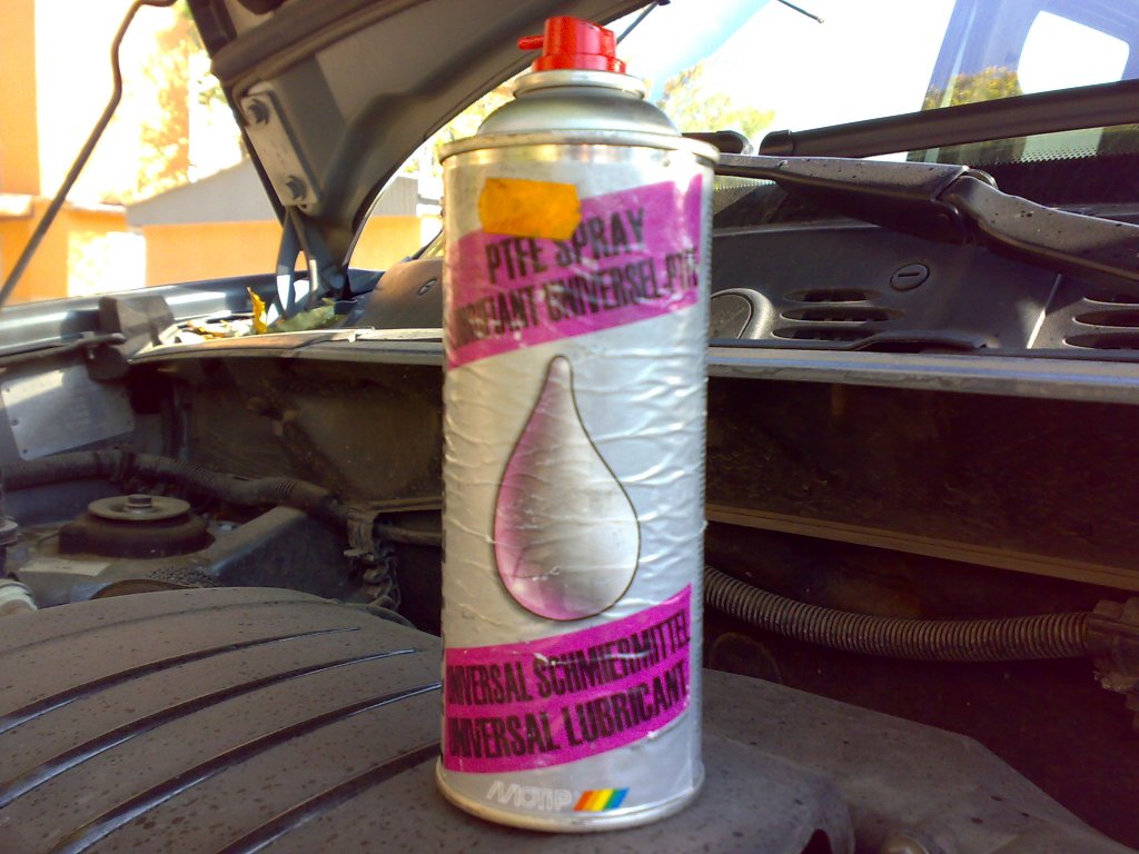

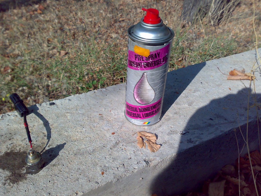

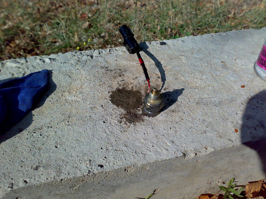

    От известно време при блокиране на централния диф лампата почваше да мига и след километър два светваше за постоянно ,по сходен начин се държаха и лампите за включен преден мост. А напоследък вече лампата на дифа си мигаше без да светва постоянно. Използвайки методиката за диагностициране на един приятел който се води от максимата "не е това много е скъпо" реших да проверя датчиците които са по раздатката .Освен това при завиване джипа си се държеше като да му е включен блокажа .И двата датчика не даваха верига. При замасяване на кабелите лампите на таблото започнаха да мигат , а когато преместих лоста на раздатката така че да е включен блокажа светнаха постоянно .Напръсках датчиците със спрей и ги раздвижих ,единия се предаде бързо и започна да контактува но другия го киснах бая време докато заработи и той. След сглобяването лампите вече светват веднага.
