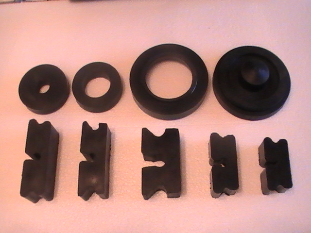

    Здравейте колеги предлагам ви още един артикул от производството ни подложки и вложки за пружини.За контакти" Скорпион "-ООД гр.Ямбол Ивайло Иванов тел:0887 51 80 51.

    От какъв материал и в какви размери ги произвеждате, колега?
    И за какви автомобили са предвидени?

      Материала е каучук а що се отнася за размерите си прав колега ще трябва да ги оразмеря.Някои от тях са универсални но като сложа размерите ще стане по-ясно.Поздрави.

        За киа Спортидж?
        Размери и цена??

          За Кията размер 4.5см цена за бр.3.50лв.

            За пружинни Фронтери случайно дали няма да ни огрее нещо към 5см?
            Става въпрос за КБ Спорт!

              И аз съм с такава Фронтера и този въпрос също ме интересува?

                Хайде и аз у кюпа, че замислям малко повдигане.

                  За Патрол y60 дълга база дали има.Каква дебелина са?

                      Тези вложки за пружини от долният ред, общо взето не са най-удачното изпълнение. Нито са устойчиви при използване, нито пък особенно ефективни. Пазарната им цена навсякъде е 1.80-2.00бр. Но най-използваните са руски подложки, кръгли с канал за пружина в тях. Ще Ви ги снимам, за да видите, дали ще Ви свърши работа снимката.
                        От: Подложки и вложки за пружини.
                        Да уточня накратко.Тия вложки и подложки са стандартни правени за леки автомобили.Тежката артилерия се изработва по размери и чертежи публикувани и обсъждани в теми по марки джипове.Пример:колегите от Опел Фронтера ме помолиха да изработя за тяхни нужди подложки за задните пружини.След дискусия се установи,че размера не е само един и намерих решение за минимален и оптимален размер повдигане.Това не ми е основната дейност а хоби да помагам за форума с каквото мога.Ако някой иска подложки или друго гумено или металогумено изделие нека да го обсъдим.Заедно сме по-силни.С уважение Ивайло Иванов.

                          Ивайло, за патрул у60 мога да ти дам размери ако нямаш и ще взема един комплект за проба. Ще ми е интересно да сравня ходовете при стари меки пружини + подложки и нови пружини на една и съща кола.

                              Да меря ли или ги имаш?
