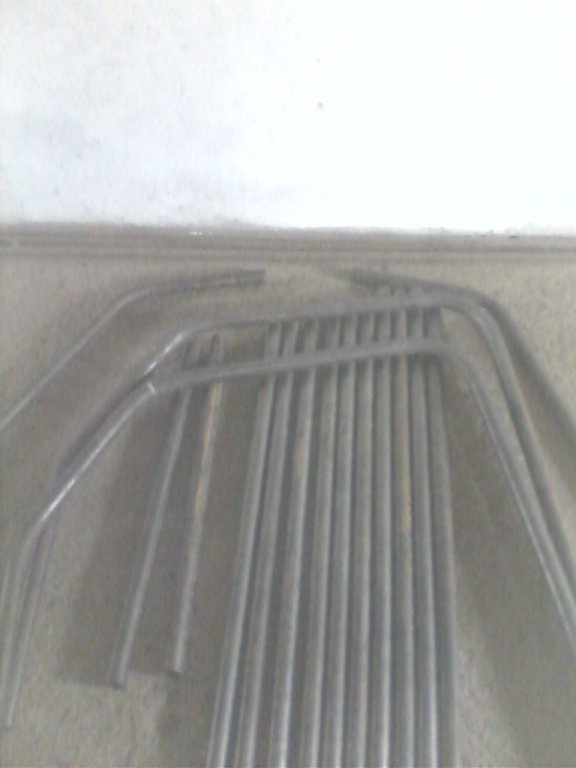

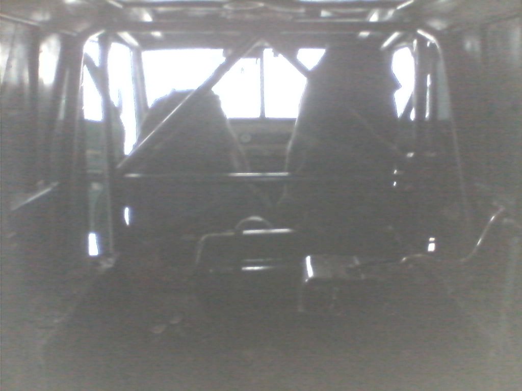

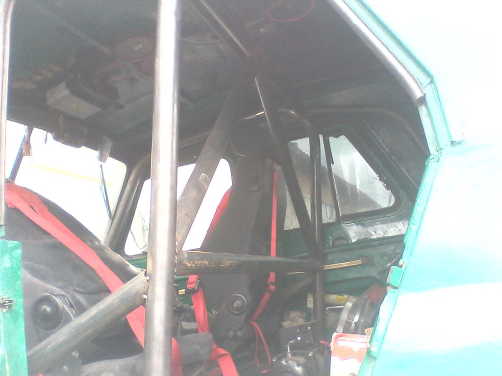

      Тази седмица ще я завърша остана да се дозавари малко са отвратителни снимките но телефона толкова може Натиснете снимката за да я уголемите

        Защо не пусна нормални диагонали?
        Ако имаш намерение да захванеш коланите за клетката, то и седалките трябва да монтираш към нея. Иначе е опасно!

          Ако бях пуснал диагонала зад седалките както е обикновено, няма да мога да запазя сегашното пространство,а седалките ще бъдат хванати за клетката заедно със коланите както трябва,да бъде всяка една нормална клетка .
          Иначе кусури могат да се намерят винаги,но като за първи път нямам големи претенции.

            Какво пространство да пазиш, нали и без това вече от задните врати неможе да се влезне, да беше пуснал рамката покрай главата малко по дълга назад. Абе по добре от нищо.
            Има ли варянт да може да се ползват задните врати и да стане здраво с Х, как мислиш?

              Той ще ги маха задните,и ще я поуреже,ама винаги бърза де...
