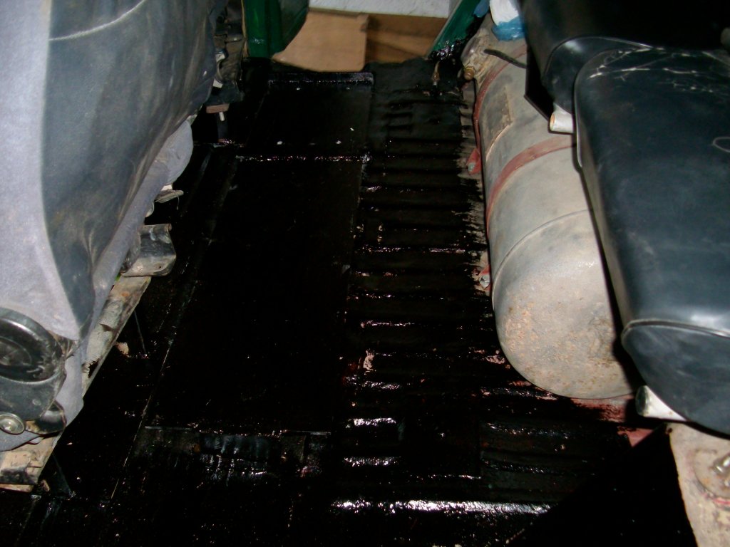

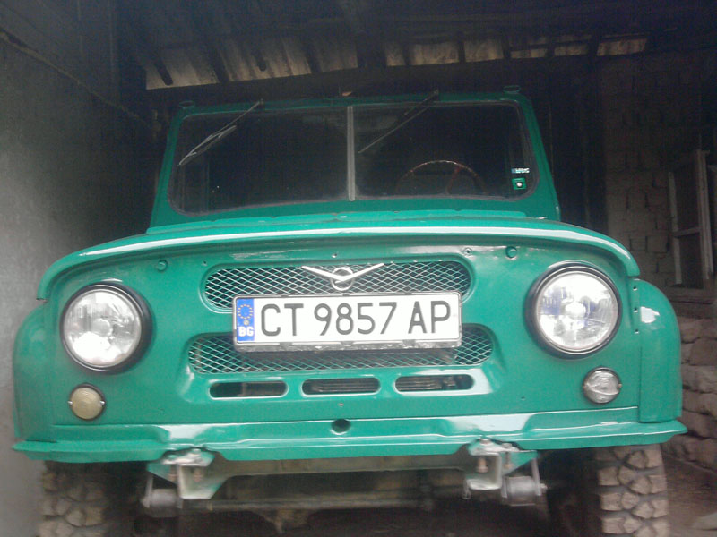

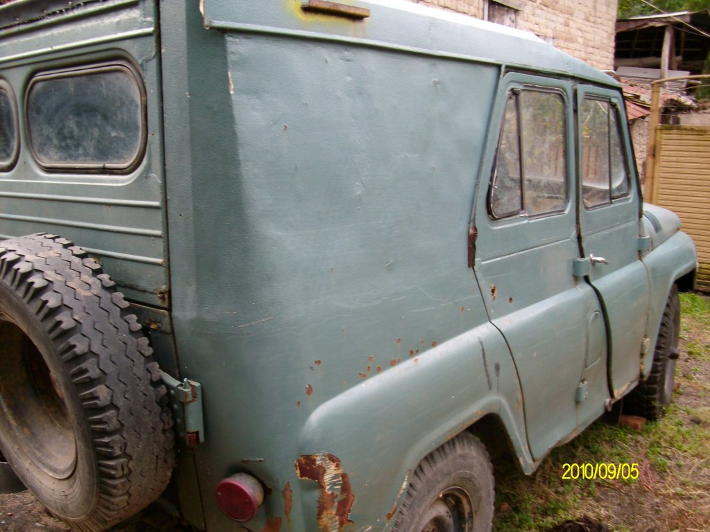

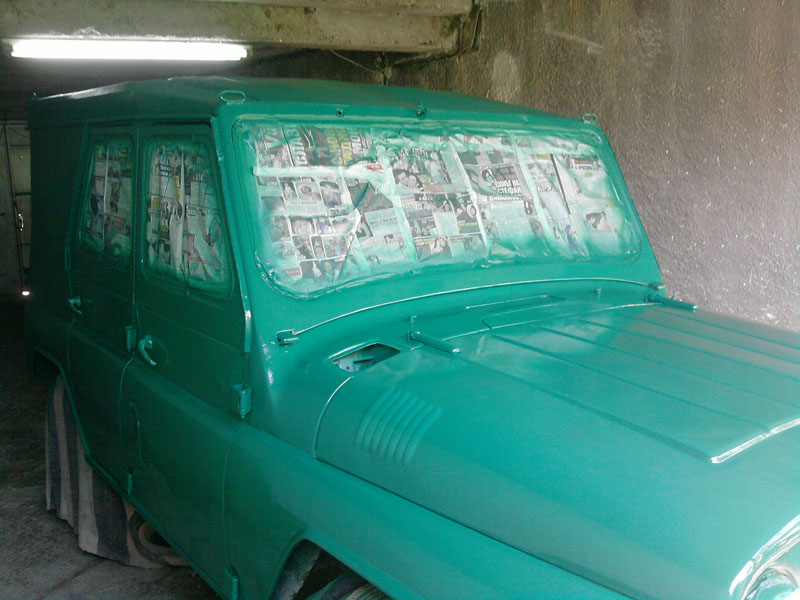

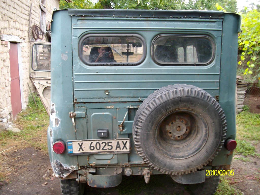

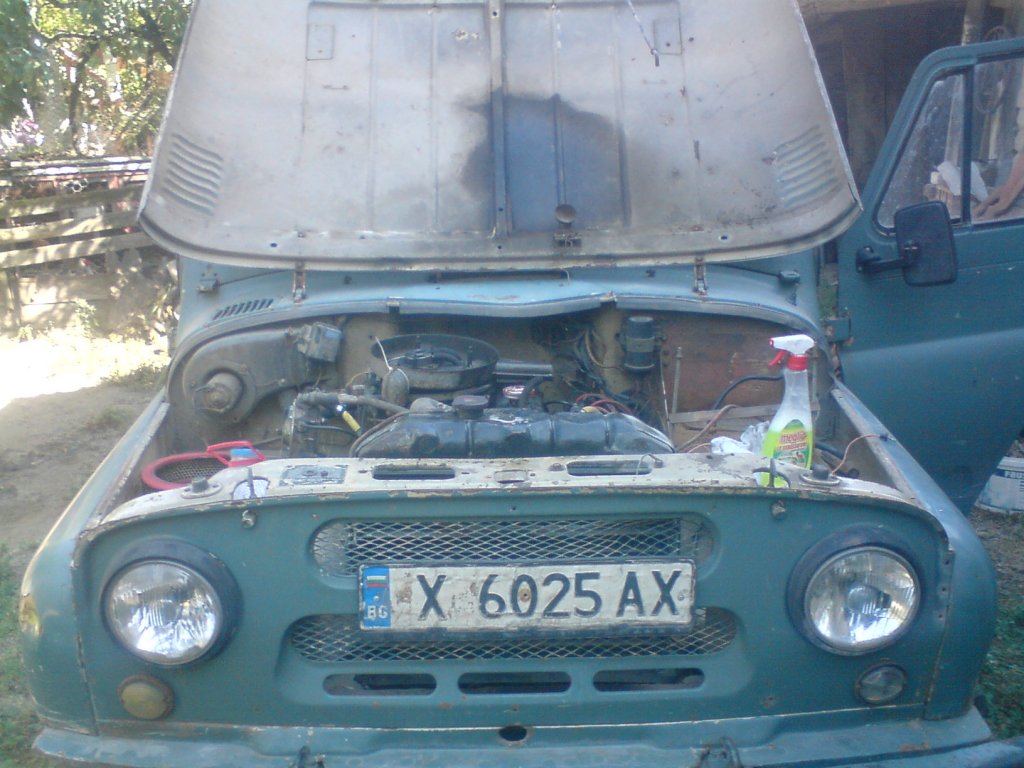

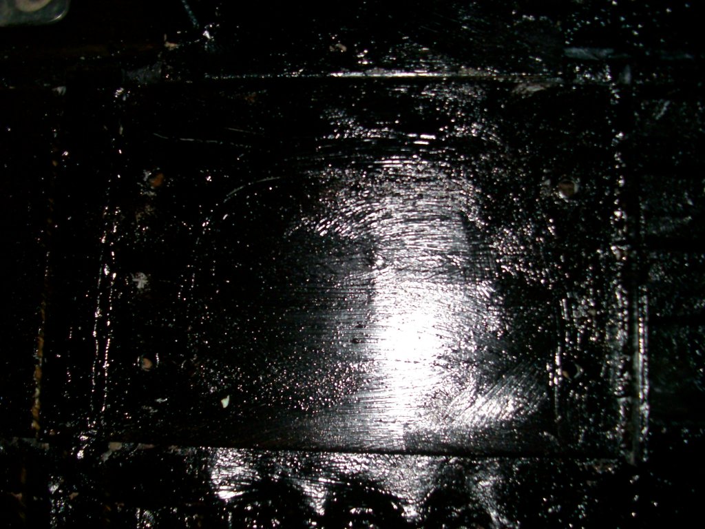

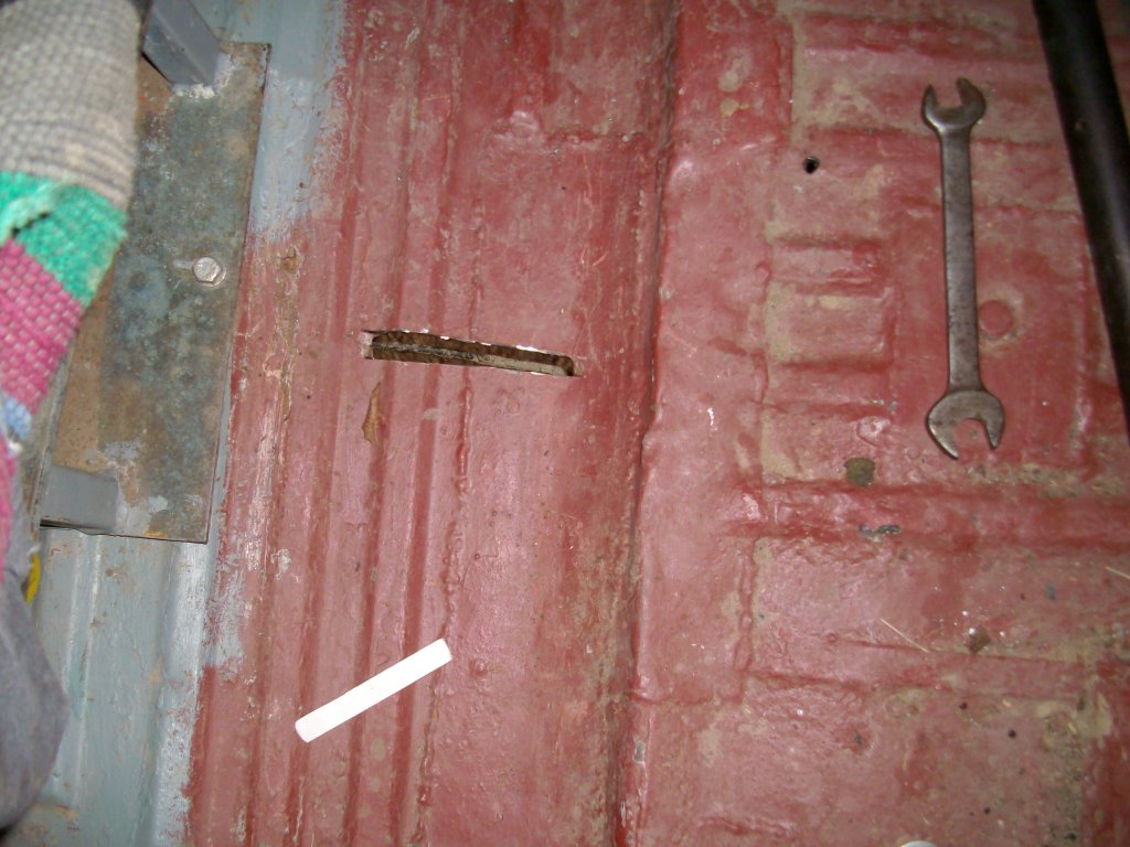

    Всичко започна когато реших че искам джип,и тъи като финансите бяха ограничени се спряхме на Уаз.
    След няколкодневно търсене беше набелязан един в Симеоновград,звъннах по телефона и говорих със собственика,който ми каза "Качваш се и тръгваш". Уви за съжаление нещата не стояха точно така,само го запали и обясни че скоростната кутия не е наред и не може да го пробваме, но това не ме разколеба,капарирахме го и се разбрахме кога да го прехвърлим. След това Уаза беше закаран на буксир на село и чакаше за ремонта,ето го и него:Натиснете снимката за да я уголемите
ID:5968511Натиснете снимката за да я уголемите
ID:5968514Натиснете снимката за да я уголемите
ID:5968513Натиснете снимката за да я уголемите

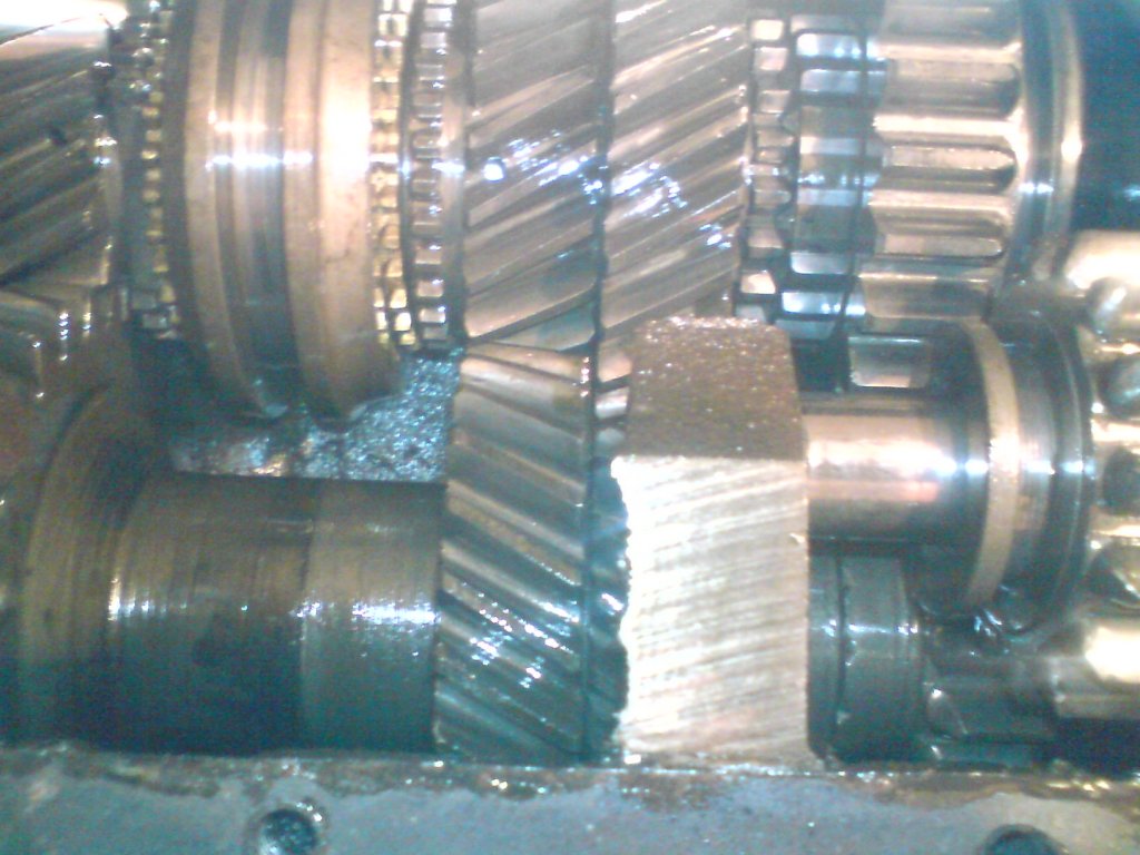

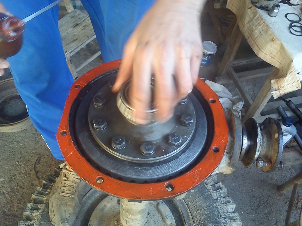

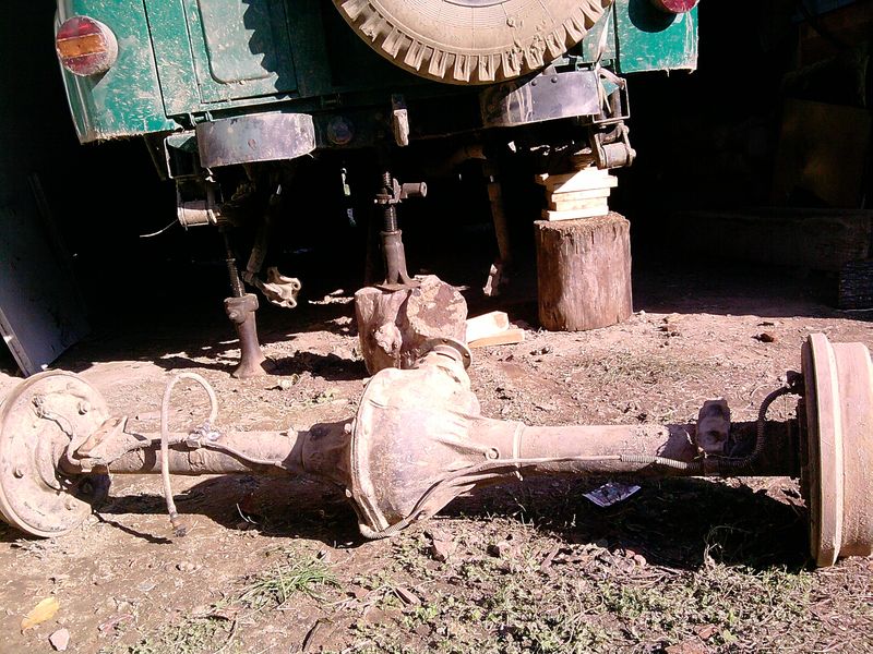

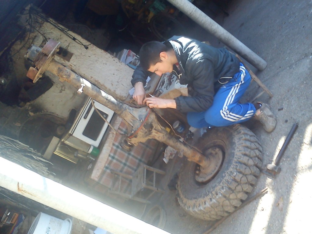

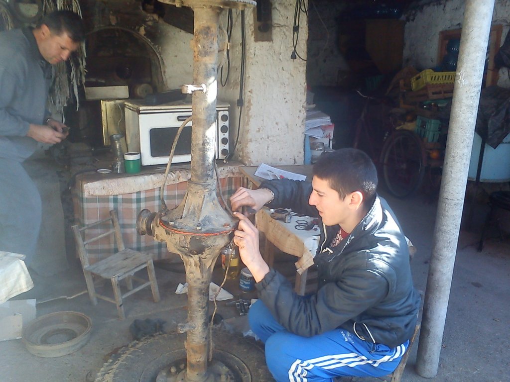

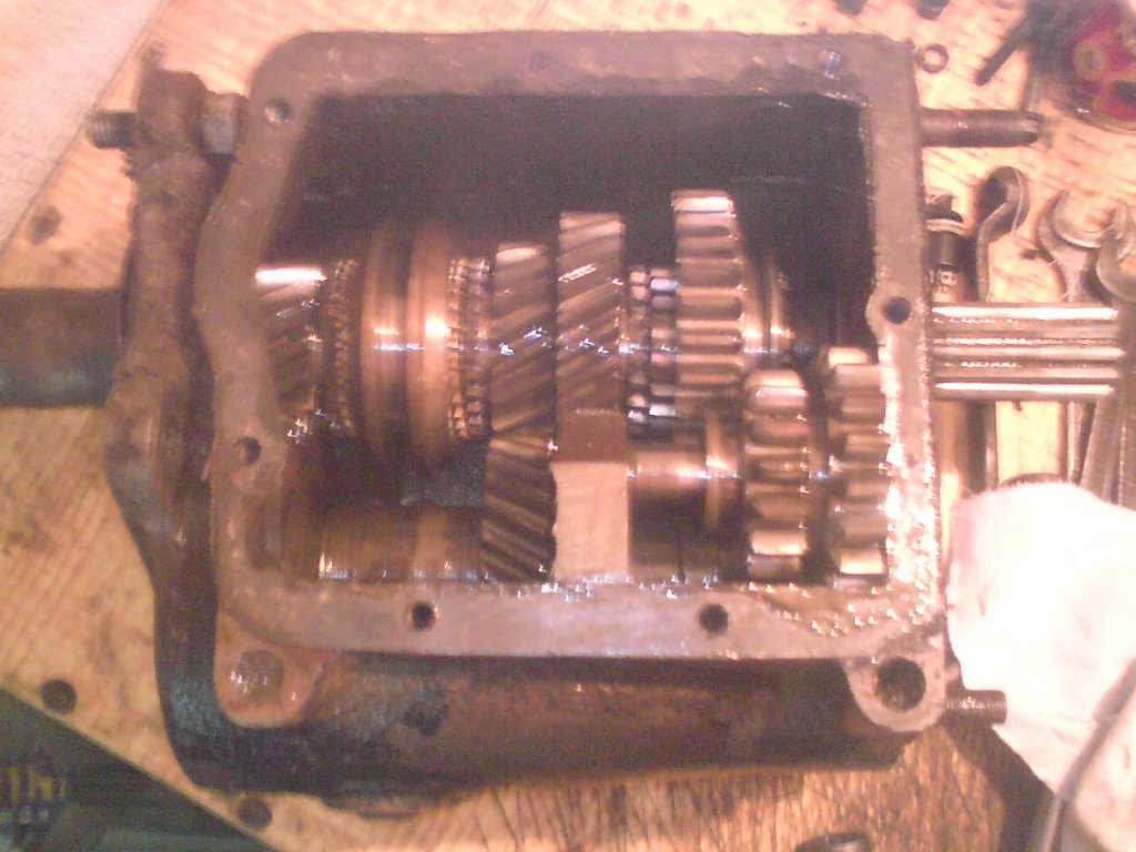

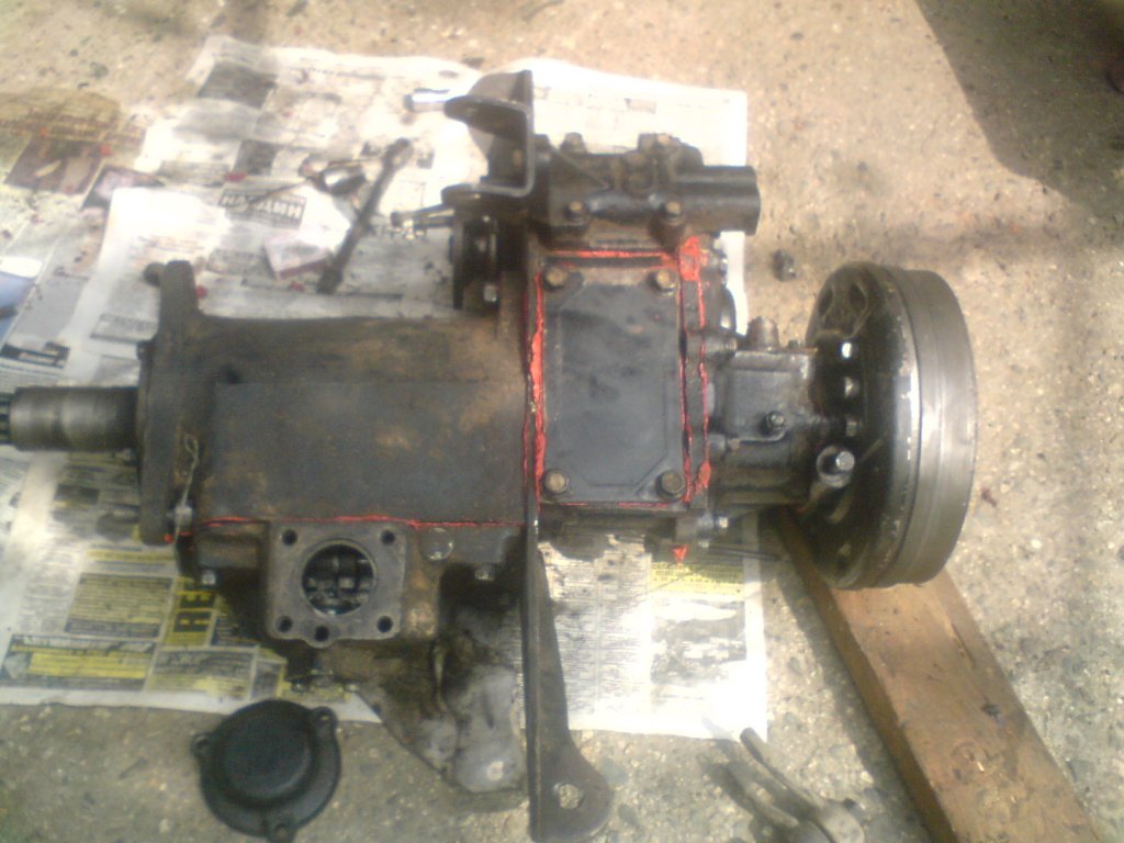

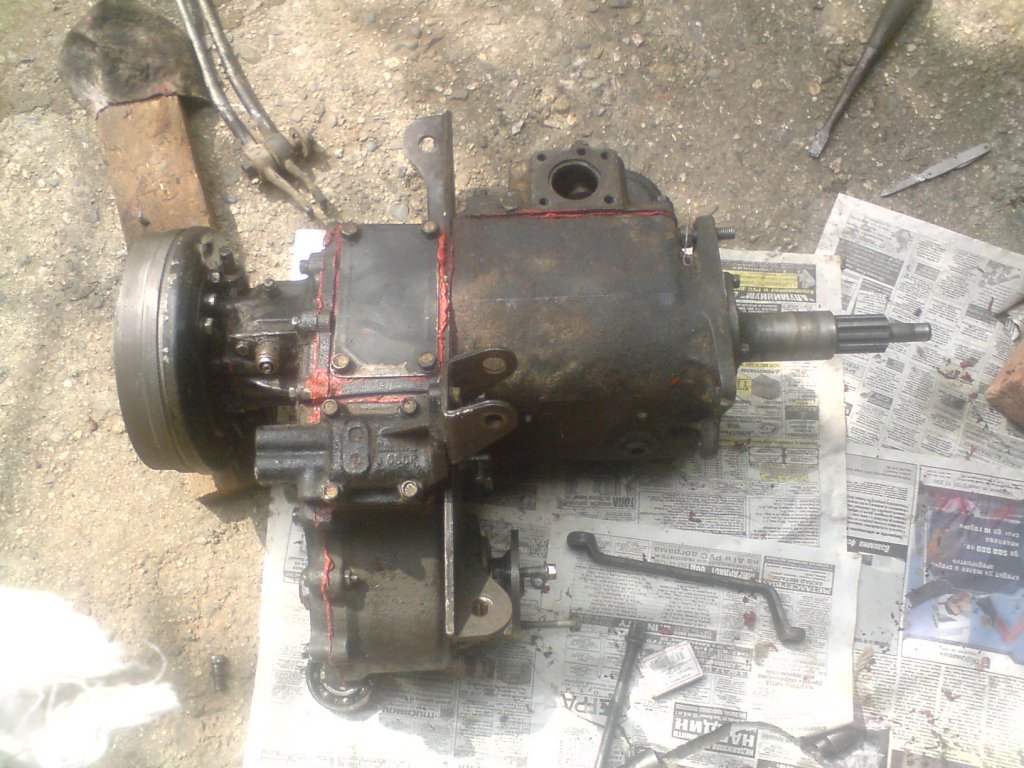

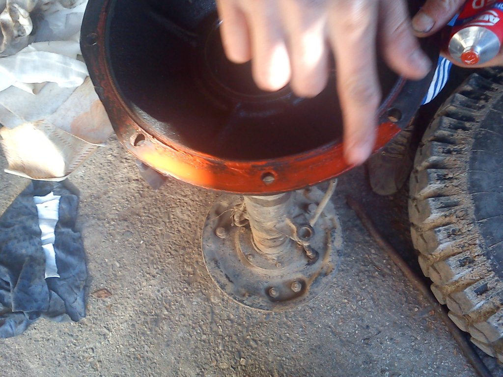

ID:5968512 Още първата седмица свалих кутията защото бързахме да може да минем през КАТ.Натиснете снимката за да я уголемите
ID:5968515Натиснете снимката за да я уголемите
ID:5968516Натиснете снимката за да я уголемите
ID:5968517Натиснете снимката за да я уголемите

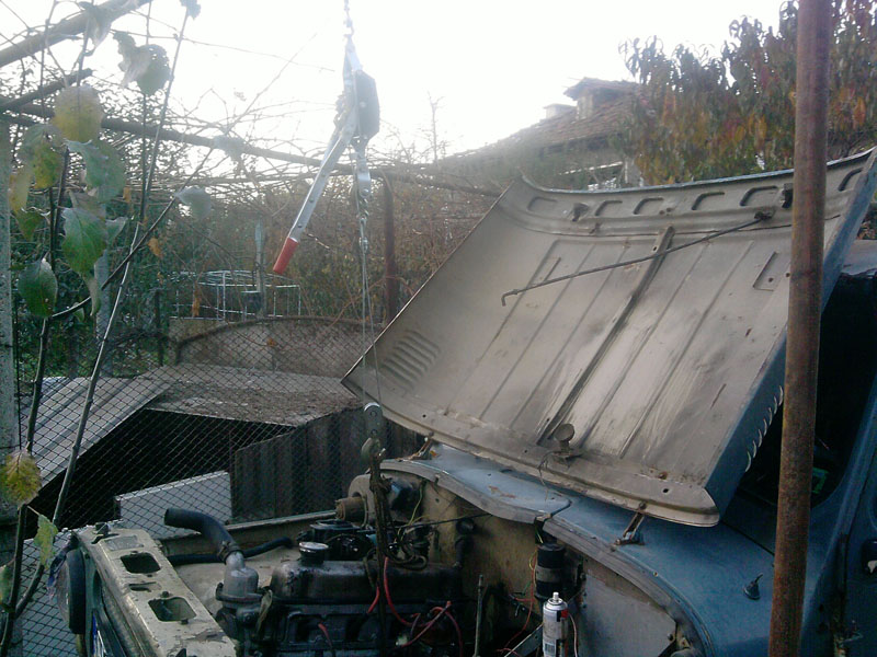

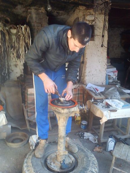

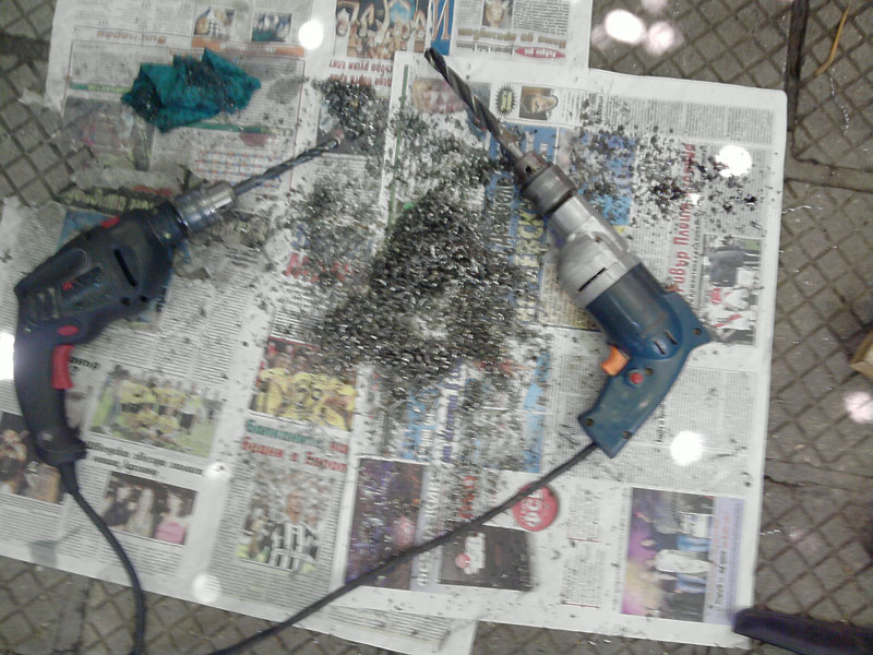

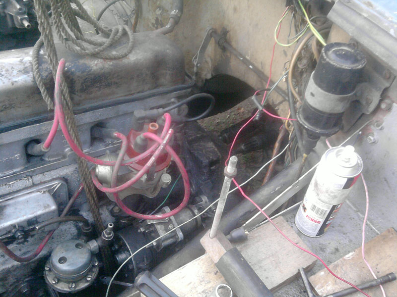

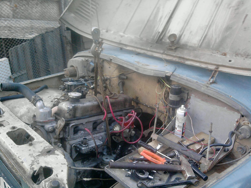

ID:5968518Ревизирах кутията заедно с раздатката,за да няма изненади и беше готова за качване.

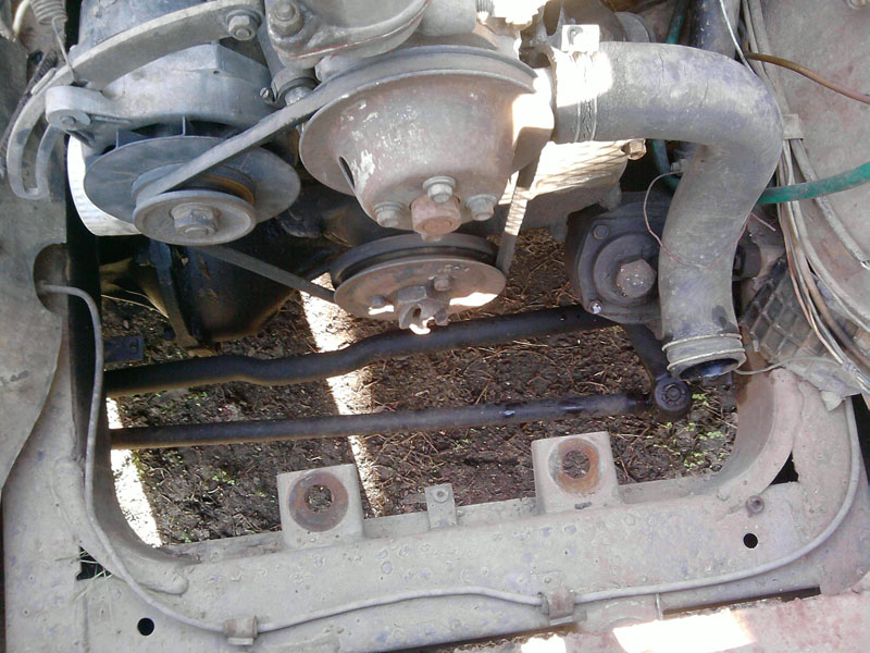

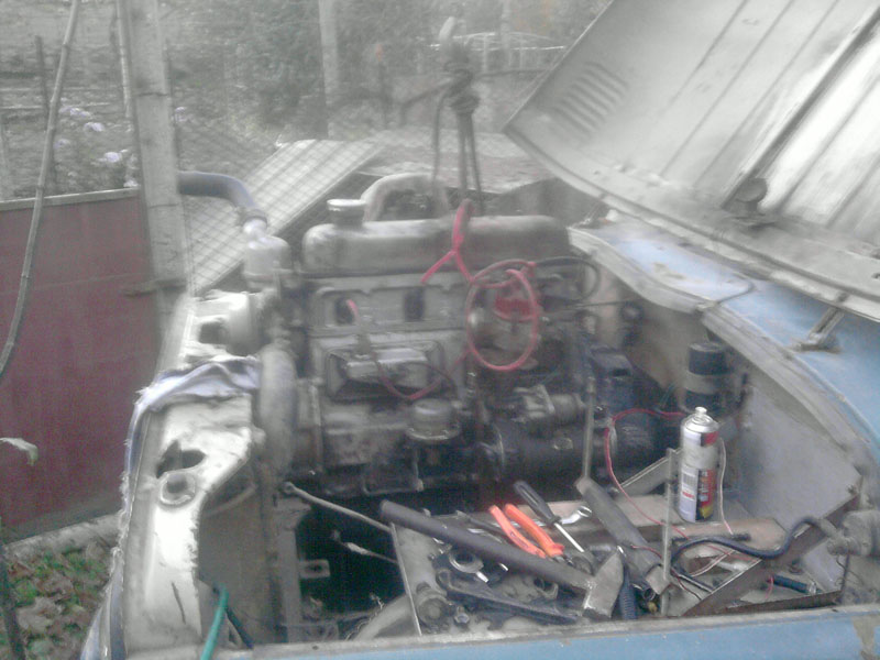

    Минахме през КАТ и направихме няколко разходки ,но стана ясно че този двигател плаче за ремонт,тогава видях че колегата kokocholi продава двигател и му звънах, разбрахме се и газ към Бургас за двигател,видях неговият проект на Газ 69 с cosworth двигател който ми даде сили да мечтая,натоварихме моя и обратно към Стара Загора. От мерак свалих двигателя за около час два и новият чакаше да се монтираНатиснете снимката за да я уголемите
ID:5968519Натиснете снимката за да я уголемите
ID:5968520Натиснете снимката за да я уголемите
ID:5968521Натиснете снимката за да я уголемите
ID:5968522Натиснете снимката за да я уголемите
ID:5968523Натиснете снимката за да я уголемите
ID:5968524Натиснете снимката за да я уголемите

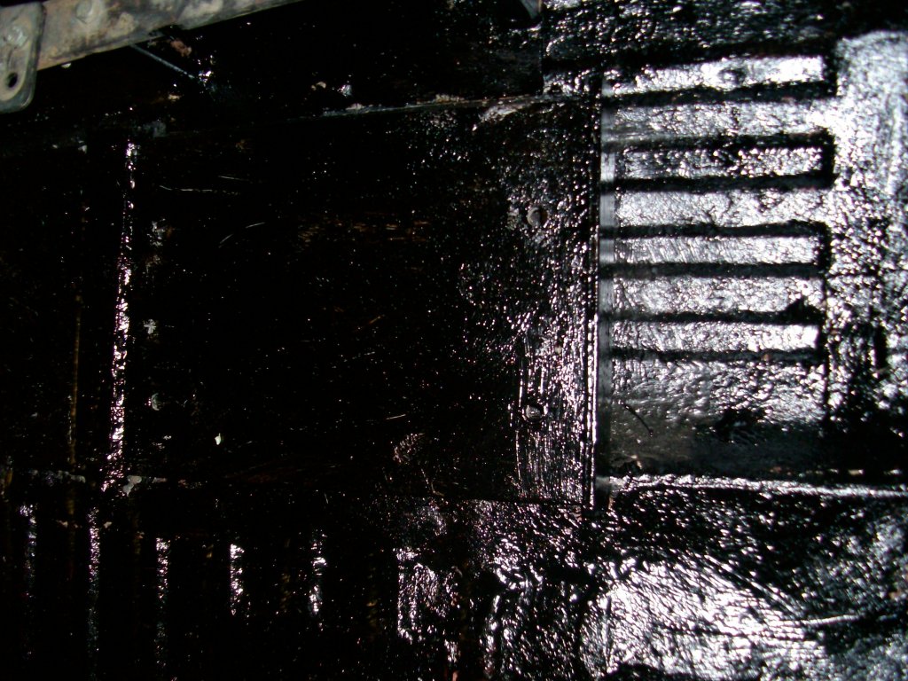

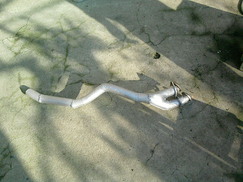

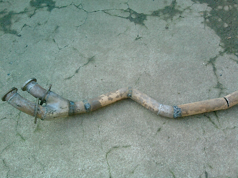

    Качването беше лесно,но не и за сметка на новият ауспухНатиснете снимката за да я уголемите
Име:auspuh bronz.jpg
ID:5968527Натиснете снимката за да я уголемите
Име:auspuh ne.jpg

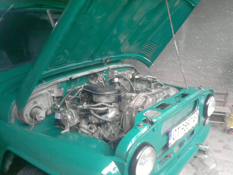

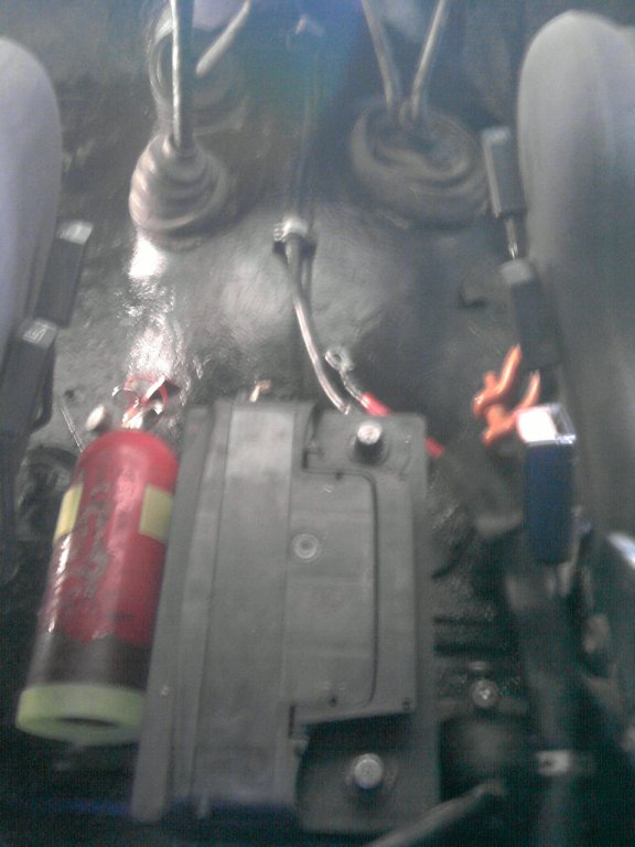

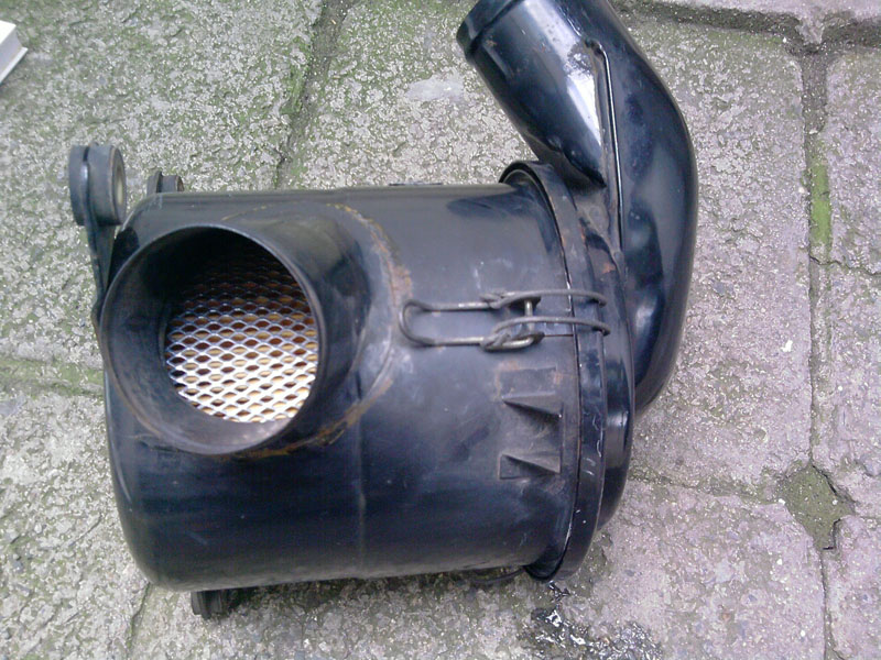

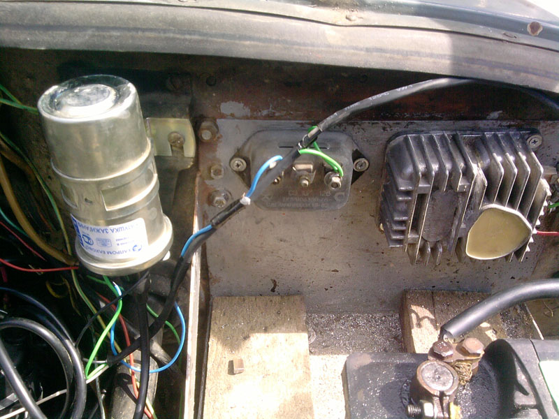

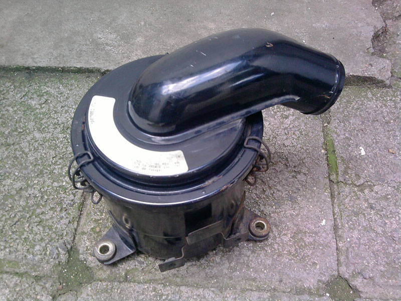

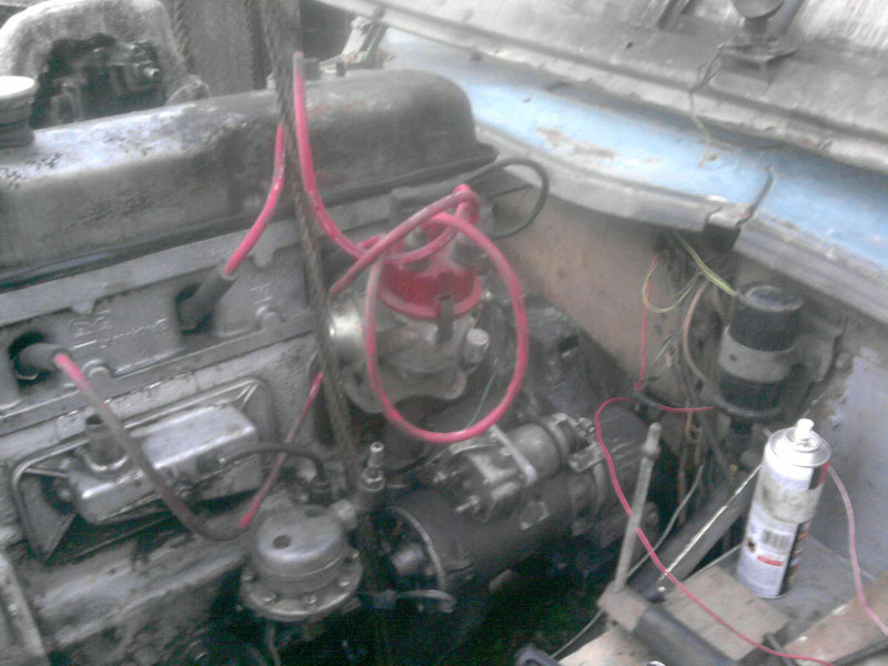

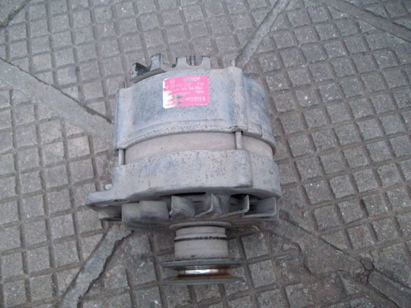

ID:5968526накичих го с транзисторно запалване нова филтърна кутия със хартиен елемент и 90 А генераторНатиснете снимката за да я уголемите
ID:5968528Натиснете снимката за да я уголемите
ID:5968529Натиснете снимката за да я уголемите
ID:5968530Натиснете снимката за да я уголемите

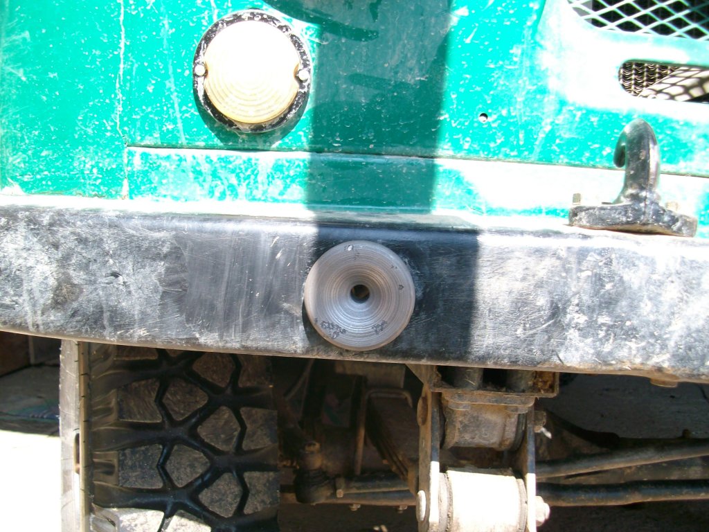

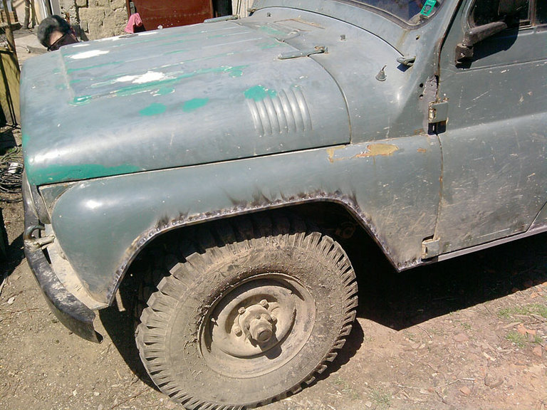

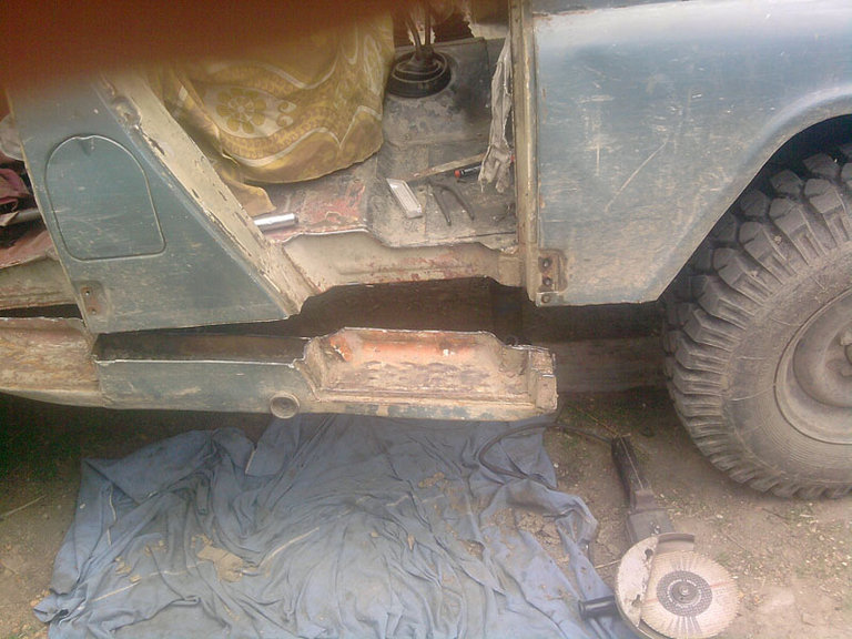

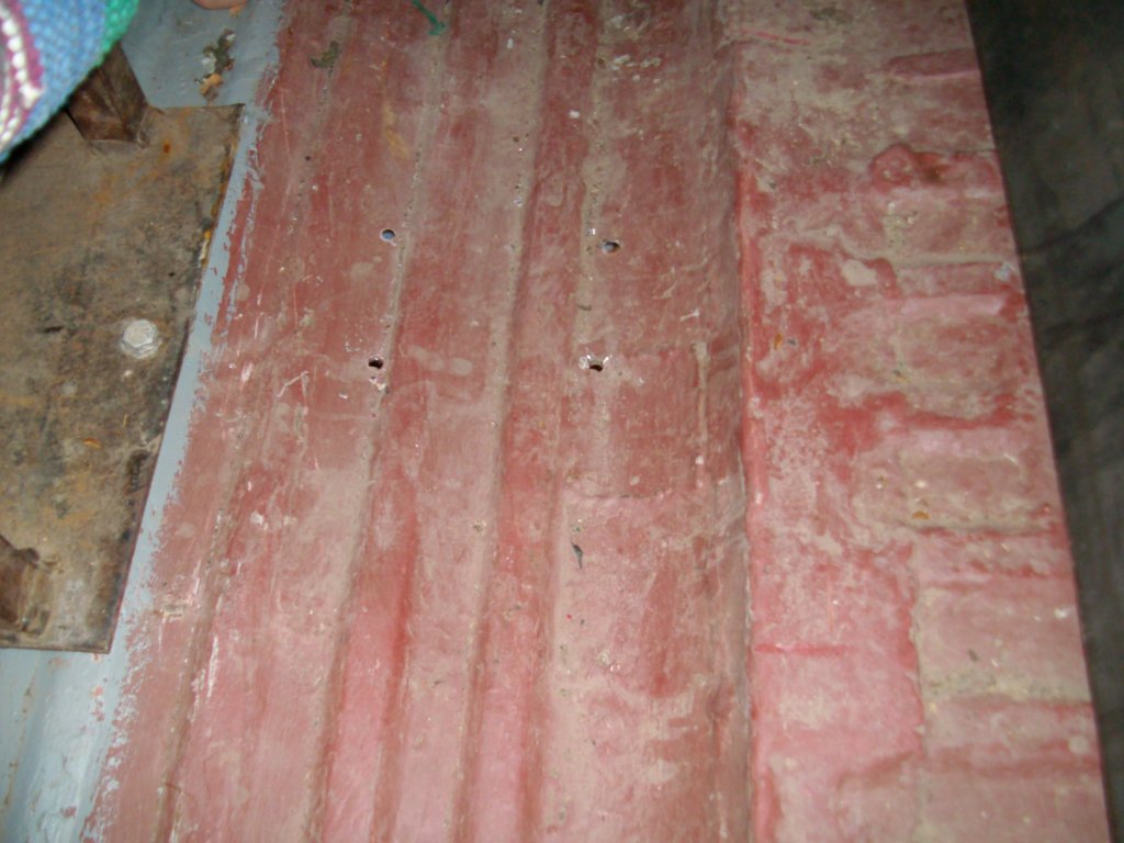

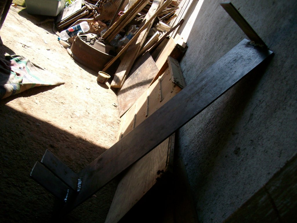

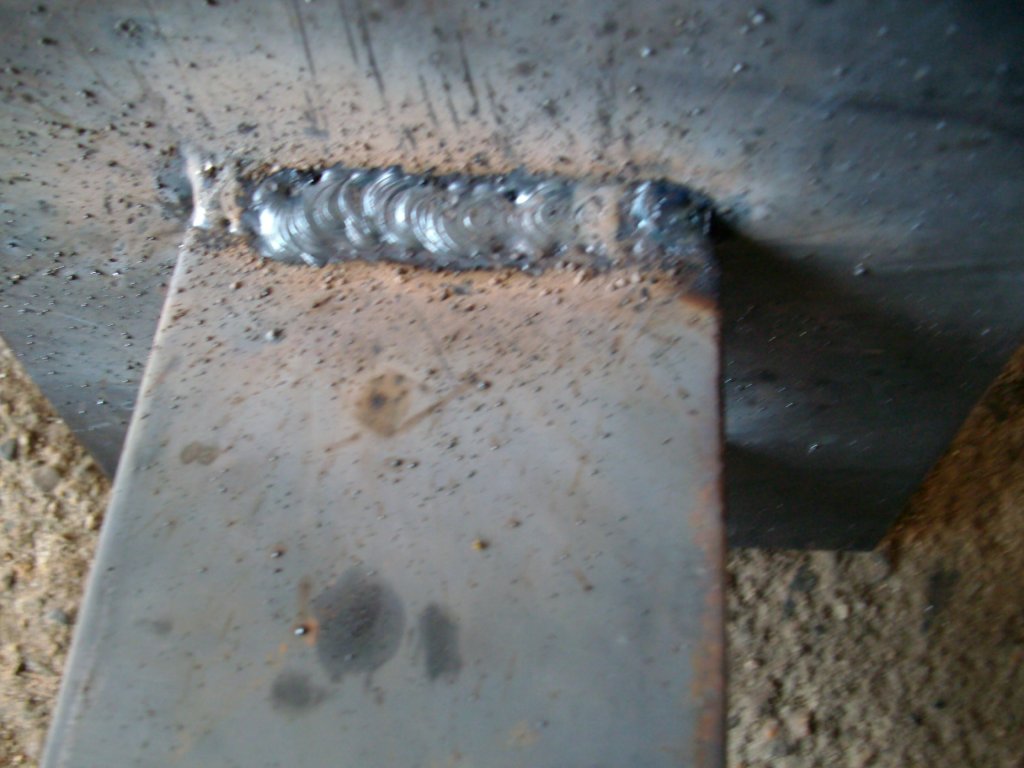

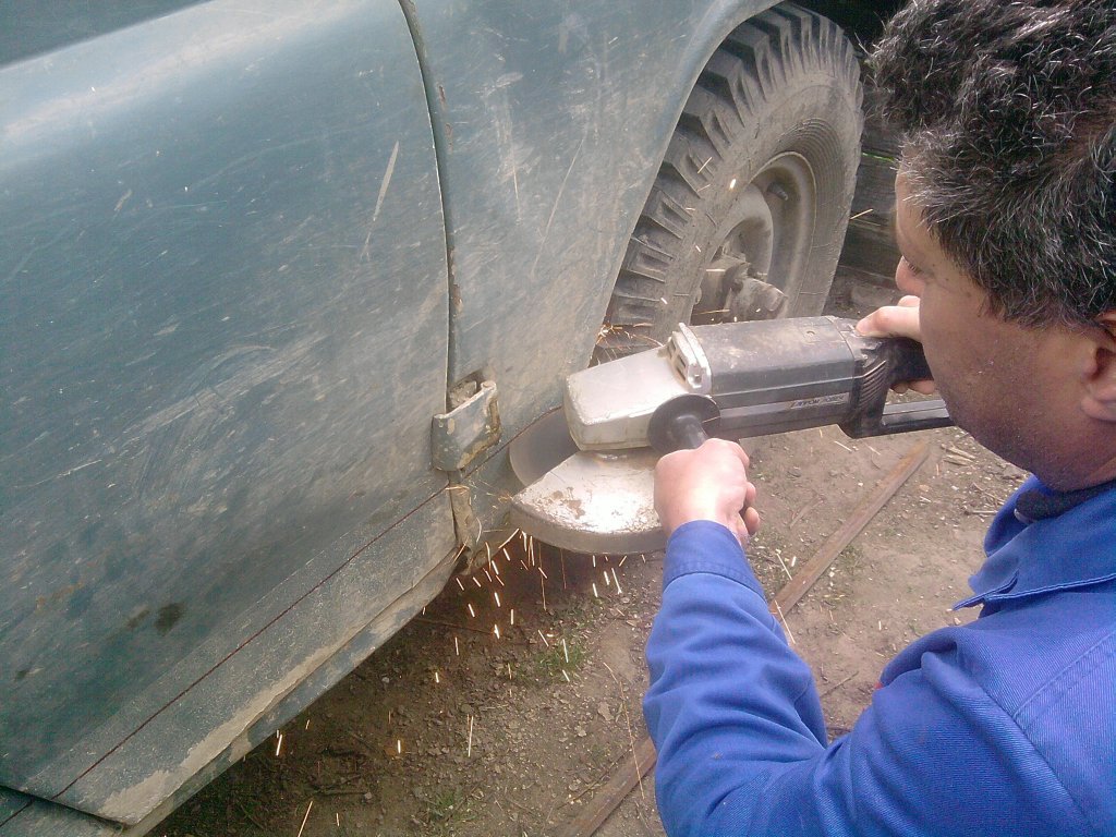

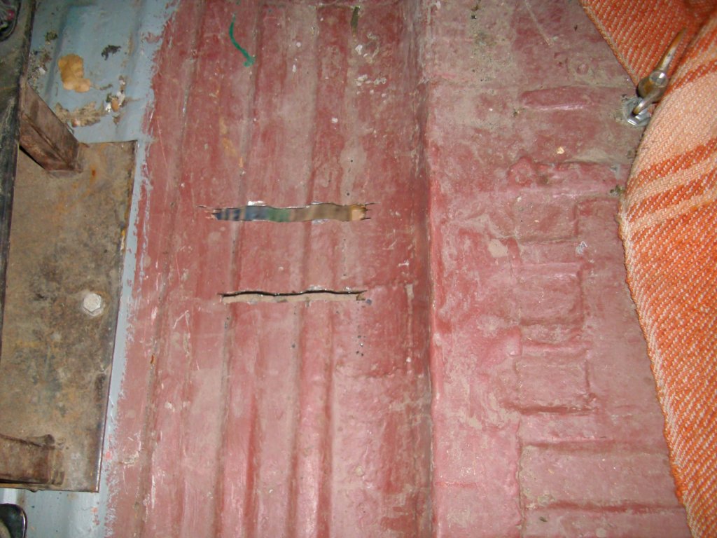

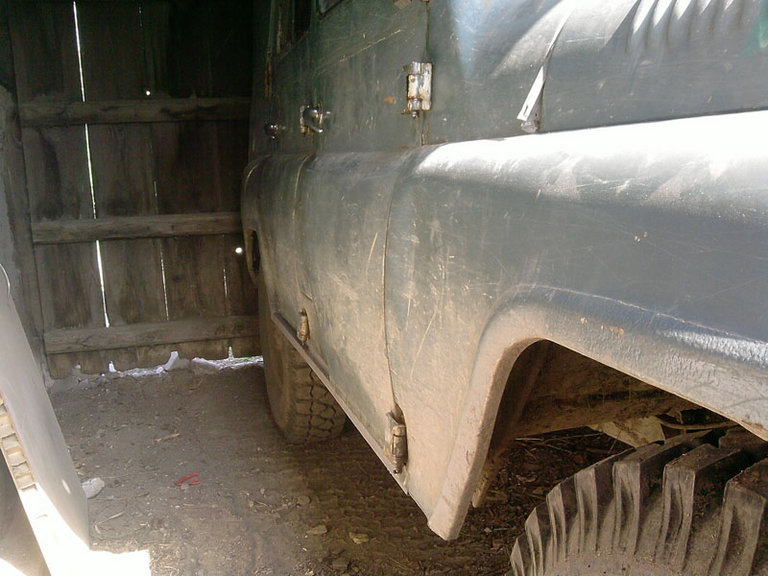

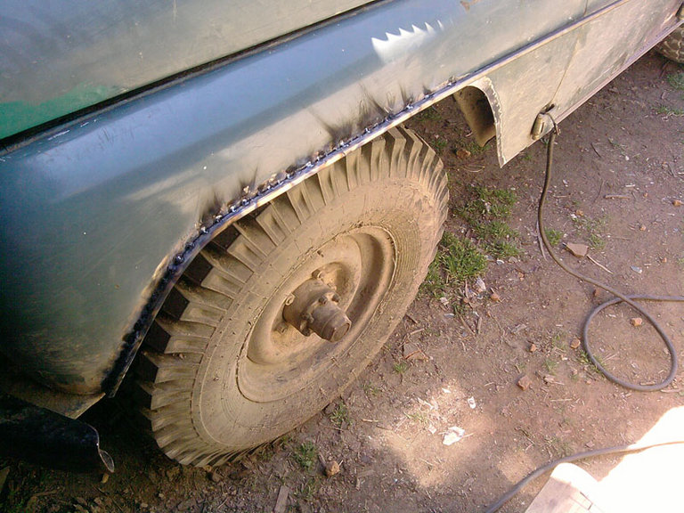

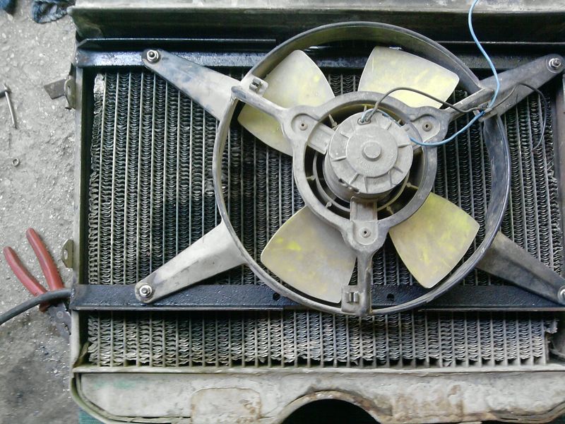

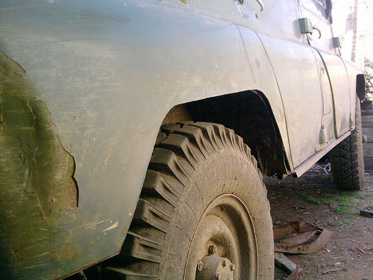

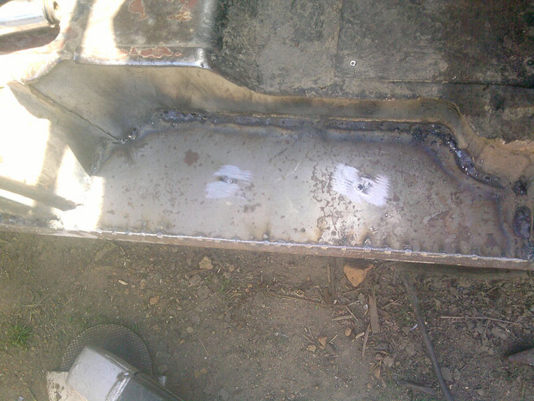

ID:5968531Покарахме го на още някоя разходка но излезнаха още недостатъци например излишните ламарини и висящата газова бутилка под прага,апропо бяха взети спешни меркиНатиснете снимката за да я уголемите
ID:5968532Натиснете снимката за да я уголемите
ID:5968533Натиснете снимката за да я уголемите
ID:5968534Натиснете снимката за да я уголемите
ID:5968535Натиснете снимката за да я уголемите
ID:5968536Натиснете снимката за да я уголемите
Име:pragove 3.jpg
ID:5968537Натиснете снимката за да я уголемите
ID:5968538Натиснете снимката за да я уголемите

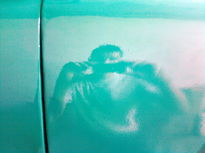

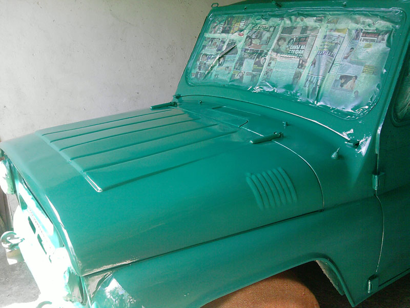

ID:5968539 и макар и горска машина имаше нужда от освежаване
ID:5968540Натиснете снимката за да я уголемите
ID:5968541Натиснете снимката за да я уголемите
ID:5968542Натиснете снимката за да я уголемите
ID:5968543Натиснете снимката за да я уголемите
ID:5968544Натиснете снимката за да я уголемите

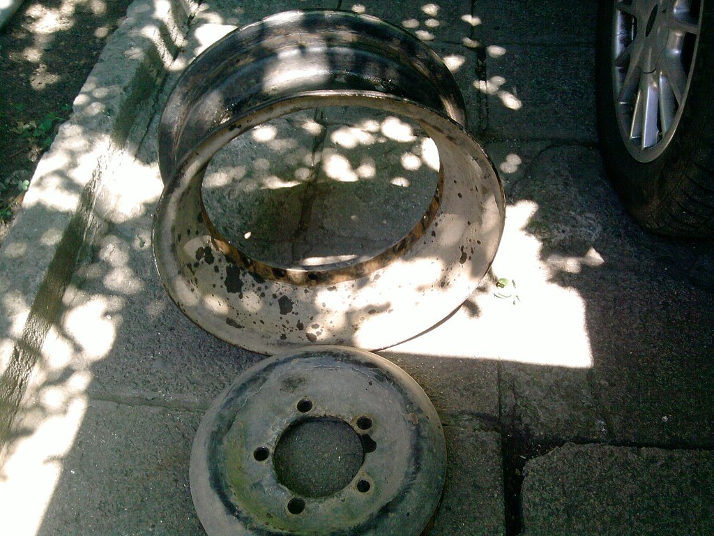

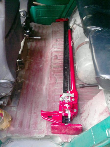

ID:5968545междувременно събрах пари за Хайджек и му намерих мястоНатиснете снимката за да я уголемите

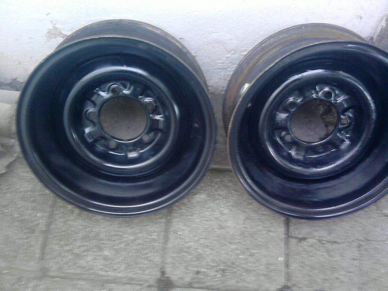

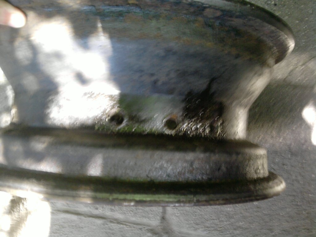

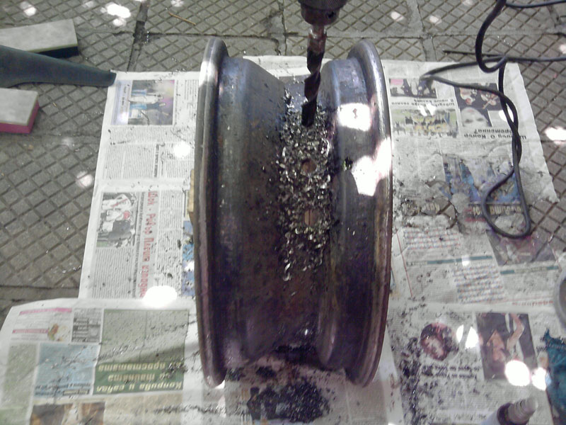

ID:5968546 ,поисках и минусови джанти затова обърнах моитеНатиснете снимката за да я уголемите
ID:5968547Натиснете снимката за да я уголемите
ID:5968548Натиснете снимката за да я уголемите
ID:5968549Натиснете снимката за да я уголемите
ID:5968550Натиснете снимката за да я уголемите
ID:5968551Натиснете снимката за да я уголемите

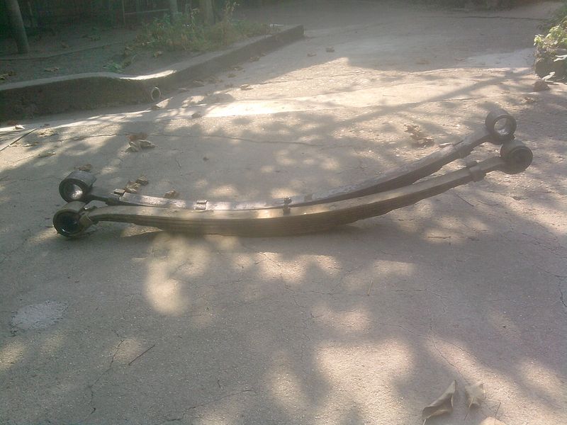

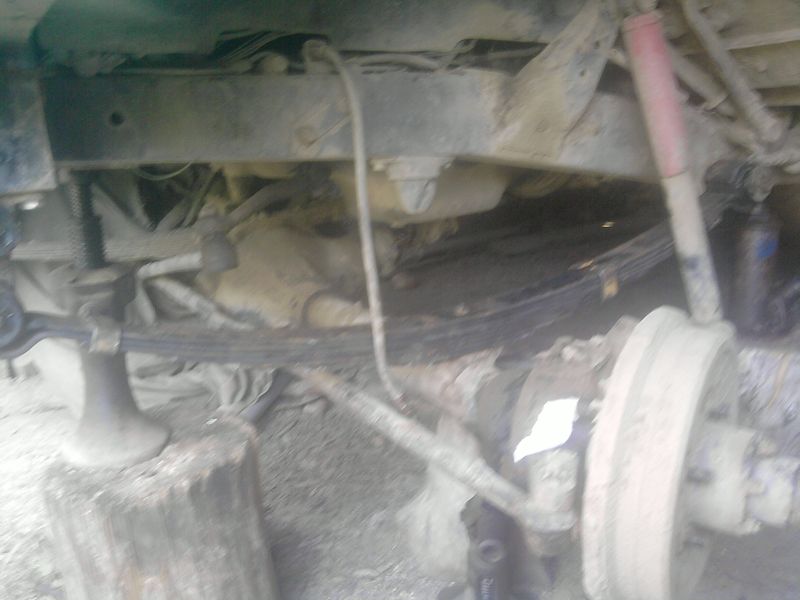

ID:5968555там изкривихме преден ресъор което наложи смяната имНатиснете снимката за да я уголемите
ID:5968556Натиснете снимката за да я уголемите

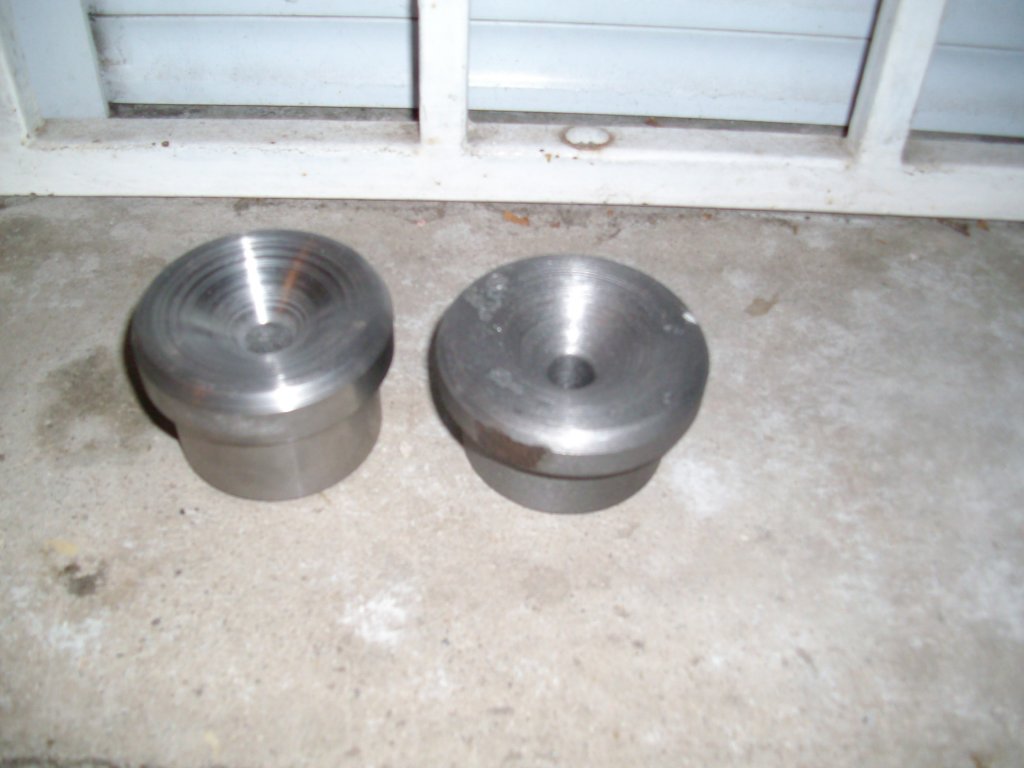

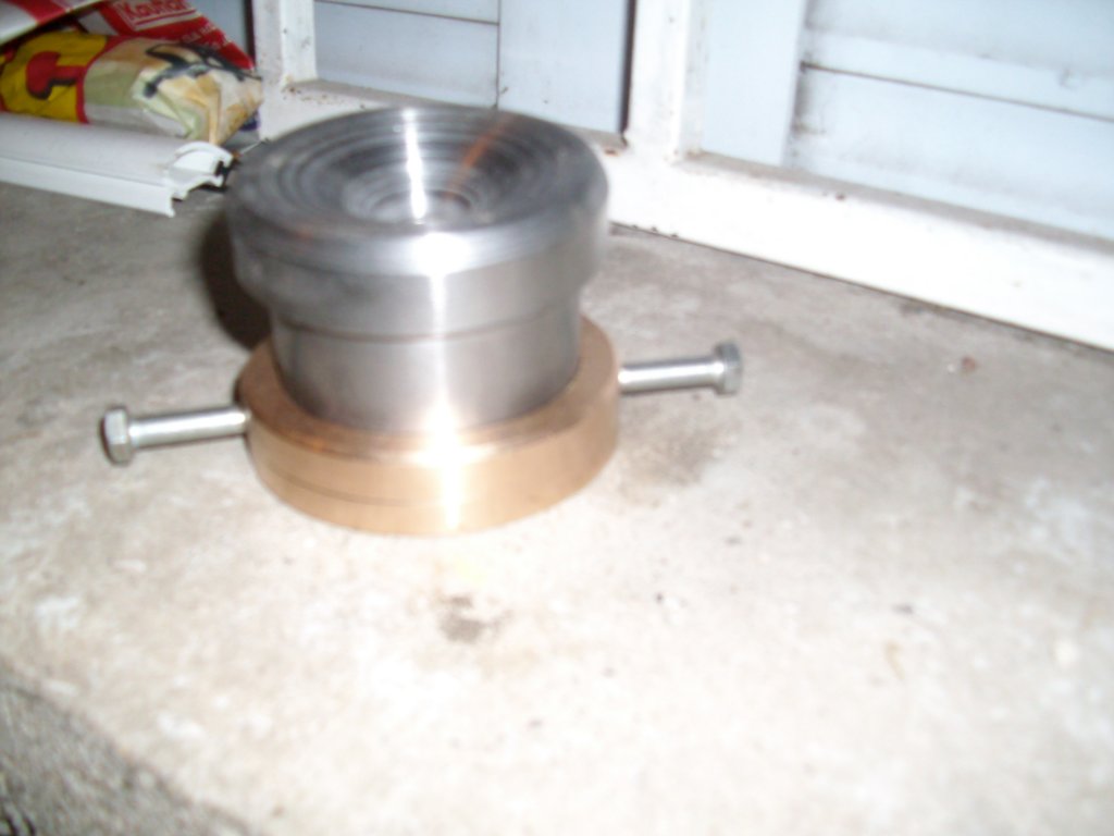

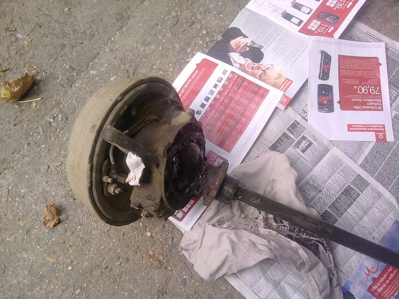

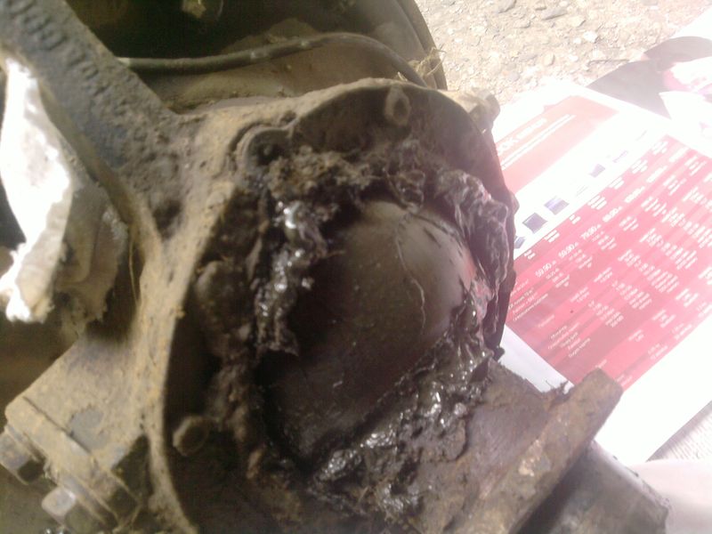

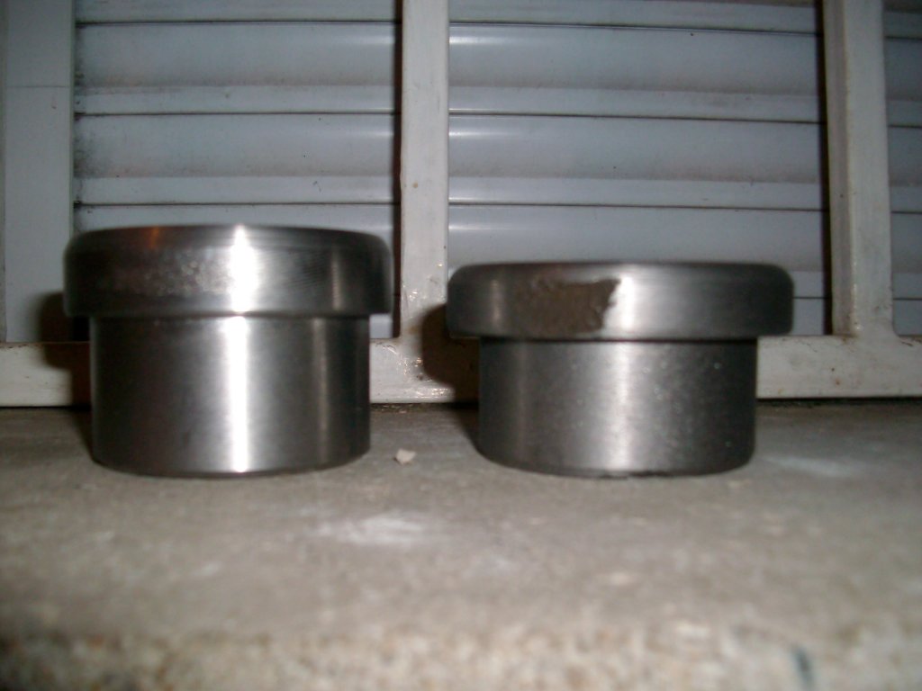

ID:5968557 докато сменях ресъорите обслужих сферитеНатиснете снимката за да я уголемите
ID:5968558Натиснете снимката за да я уголемите

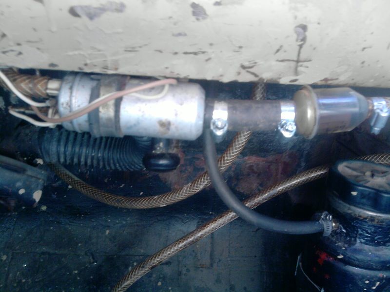

ID:5968559 тъи като нямах бензинова помпа Белата ми дадеНатиснете снимката за да я уголемите
Име:benz pompa.jpg

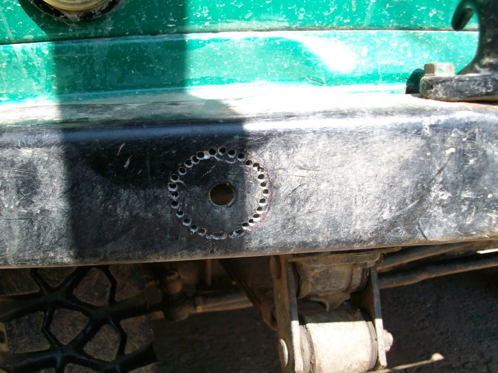

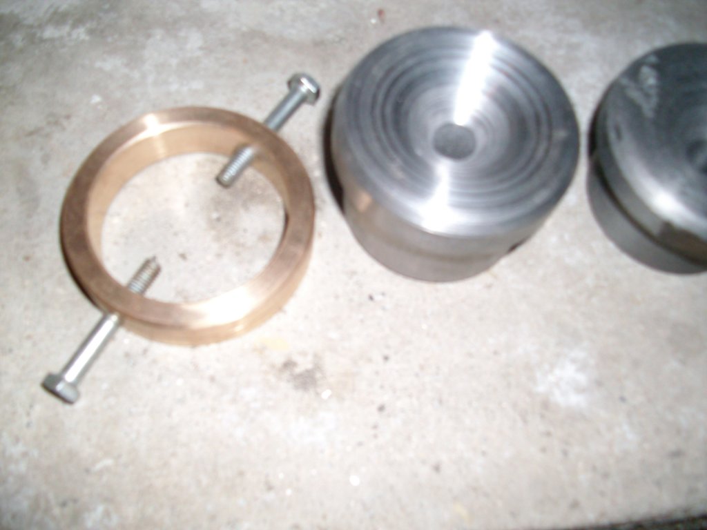

ID:5968560 след това колегата kokocholi ми подари блокаж за което съм му изключително благодарен беше монтиран веднага.Натиснете снимката за да я уголемите
ID:5968564Натиснете снимката за да я уголемите
ID:5968565Натиснете снимката за да я уголемите
ID:5968566Натиснете снимката за да я уголемите
ID:5968567Натиснете снимката за да я уголемите
ID:5968568Натиснете снимката за да я уголемите

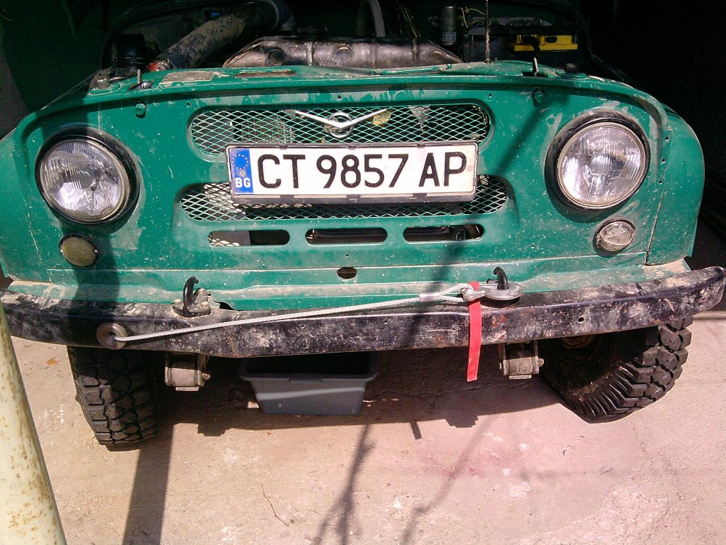

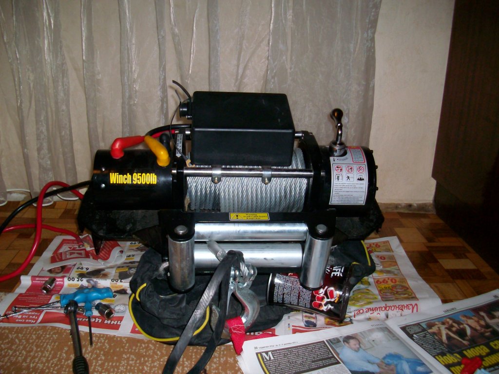

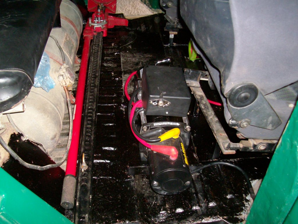

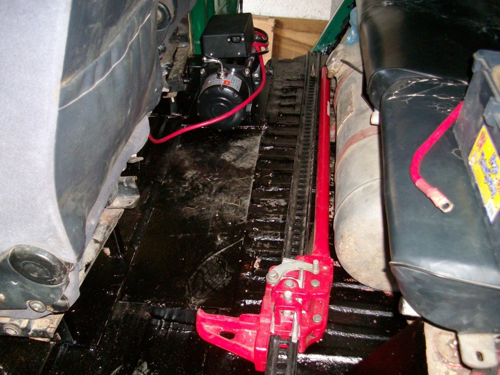

    Покраи коледа бях събрал пари за лебедка и реших да купувам тогава ми звънна чичо от англия и ми вика намерил съм ти чисто нова лебедка цената ми хареса и му казах да я купи след около 2 седмици беше при мен поизчака около месец за монтажа докато се вземе плочата и ми направят дюзата Натиснете снимката за да я уголемите

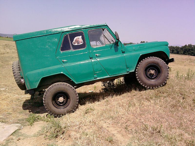

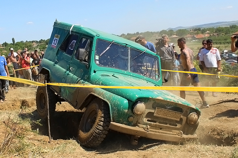

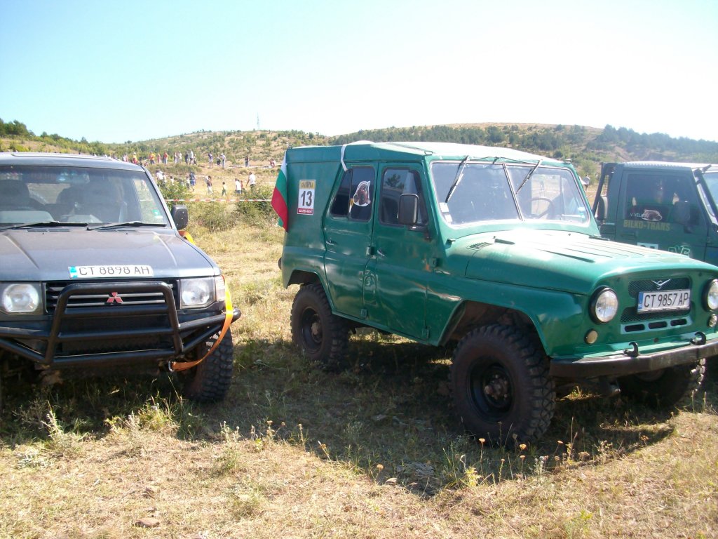

                        И аз да споделя малко за представянето на моята Уазка:
                        Присъединих се към групата на батковците с Японските джипове,решили да покорят Сливенските Екстреми,аз понеже не съм толкова амбициозен и тепърва трупам опит във овладяването на Джип е екстремна среда,се записах в клас Хоби.
                        Подготовката на Уаза ми се състоеше в притягане на някои дребни неща,и бях напълно уверен че ще се справи,участвахме с бащата и миналата година,но за зла учест дистрибутора се намокри,и се надявах да се представя по добре тази година.Все пак уговорих Белата за навигатор,въпреки че знам колко трудно се навива за подобни начинания,а и все подхвърля закачки по руската марка...е аз му го върнах,кога друг път ще е кален до ушите в 40 градусова жега .
                        Първия ден малко ме удари адреналина,но следвах стриктно навигатора и финиширах с много добри резултати,като Руската машина никаде не видя съществена трудност,и преодоля трасето с финес,можех да го мина и по бързо,ама пазех машината за ден втори.За малко да си забравя навигатора на финала,удряше ми с юмруци финната машина да спра и да го кача
                        Втория ден за мен не беше толкова радостен,явно ми дойде адреналина в повече и управлението ми бягаше,но съм доволен от постигнатото,смятам че провала от ден втори когато обърнах Уазката,или когато по късно я окопах в калта не се дължи на липсата на качества на машината,а на липсата на опит от моя страна,които смятам да натрупам,поемам вината че съм припрян,признавам наистина бях напрегнат,но след всяко подобно изпитание ставам все по уверен и вярвам скоро мога да се докажа.Все пак Уазката освен драскотини няма никакви травми и е готова за следващото участие,друго което разбрах е че ако Белата ми е навигатор ,трябва да карам със стегната каска,понеже като сгреша и ми "дава съвети" по каската .
                        Малко след старта...
                        Въпреки опитите да я изправим,се наложи жокер "Помощ от Публиката"
                        Пак на колела,и айде в боя..Руската техника не се предава лесно!
                        Белата не смее да ме остави вече без осигуряване
                        Финала дойде малко рано за мен втория ден,но липсата на опорна точка на калта ме изпоти порядъчно и това беше една от причините да прекратя,в крайна сметка съм доволен от постигнатото и ще продължавам напред,имам и добри учители .
                        Последно редактирано от koko_s; 29-07-12, 17:06.
