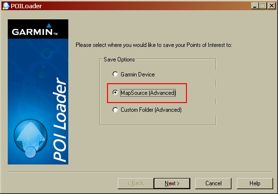

        Качването на POI на GPS устройството е ясно, обаче някой успявал ли е с POI loader да "налее" точките в Mapsource?
        Не става дума да се качат като WAYPOINTS, ами... някак си иначе.
        Eто как се опитвам:
        След известно замисляне POI лоудъра ми съобщава че всичко е протекло успешно, но в Мапсорса не се появяват точките.
            Цялото това упражнение се налага, защото се опитвам да интегрирам над 70 000 точки в Мапсорса. Вкарани като waypoints просто смазват ресурса на компютъра ми. Преди време компилирах карта с тях, но така и не успях да я направя "прозрачна", така че да ползвам отдолу произволна карта - подложка.

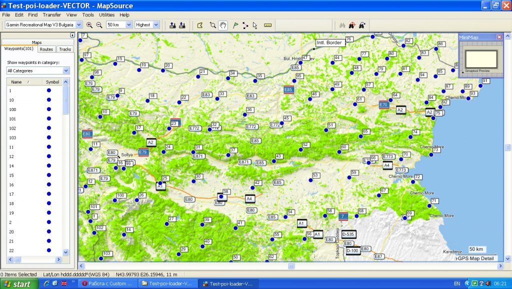

                        Vector после видях, че има второ тестващо файлче, което е в . gpx формат. При мен това файче, което не е от линка налива точките за част от секундата:
                        MapSource според мен е предвиден за любителски цели, така че едва ли ще можеш да го направиш по-бърз, освен ако не си направиш карта в .img формат, която е една от идеите ти . Тогава ще се отваря и в MapSource бързо.

                          Да, няма никакъв проблем човек да си отвори(File->Open) файла в Мапсорс.
                          Проблема се явява в това че Мапсорс работи много тежко с големи масиви от waypoints. Ако отворя файл с над 60 000 точки, вече управлението на графката става ужасно. Точно затова се опитвам не да отварям, а да "инсталирам" въпросния масив от точки чрез POI loader-a.

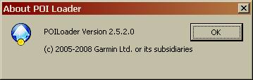

                            Това тук е въпросната версия на POI loader-a:
                            http://forum.offroad-bulgaria.com/at...1&d=1266218578
                            Опитай с него да заредиш в Мапсорс gpx файла от по-предния ми пост и сподели какъв е рeзултата.

                              С POILoader няма резултат. Но в помощното мeню пише, че могат .gpx файловете да се отварят директно от MapSoorce.
                              В последната версия на POI Loader .254 вече не съществува възможност за отваряне в MapSource. При избора на Custom Folder се създава .gpi файла.
