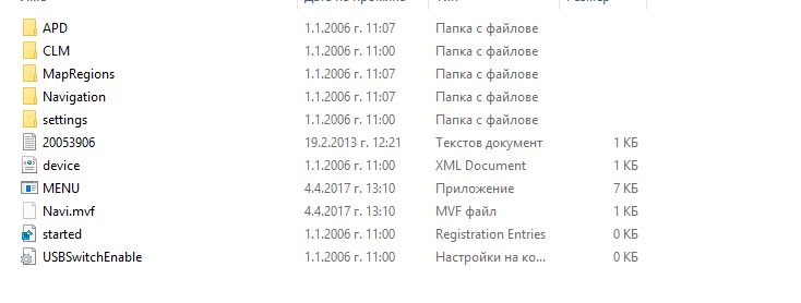

    Като я включиш към компютър какви папки виждаш ?

      Здравей колега.Виждат се само тези папкиНатиснете снимката за да я уголемите

        Явно с е ИГО. https://www.smartzona.net/showthread...-iGO-Primo-2-4 тука четеш. Първо правих архив на всички твой папки слагаш друга сборка с карти или само си сменяваш картите с нови в папка мапс и горе долу е това.
