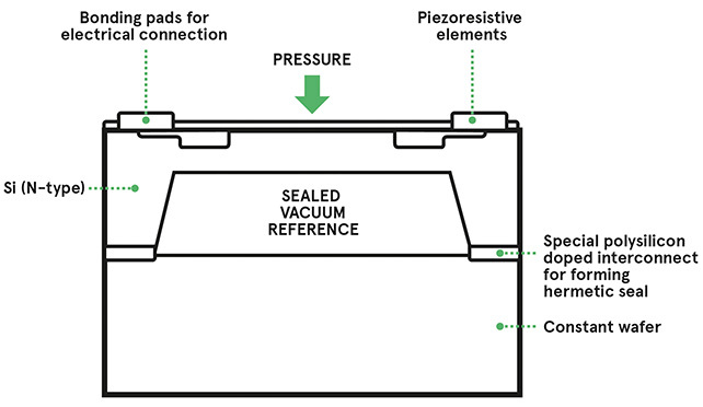

                Датчиците за абсолютно налягане имат една особеност - в тях има камера пълна с вакуум.
                Ако се разхерметезира, датчикът е за в кофата.
                Пак да спомена, че Гармин едва ли произвежда датчици, и вероятно използват нещо стандартно...

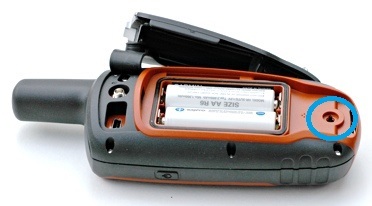

                        Направи ми впечатление, че няма ясно обособена мембрана в корпуса така, както я има при протрека.
                        Единственото място, което вероятно изпълнява тази функция е "ключалката" на задният капак.
                        От вътрешната страна има нещо като мембрана.
                        Намерих фотка, точно под ограденото в синьо.
                        Това е единственият отвор, който видях.

                            Би трябвало да представлява нещо такова, вероятно:

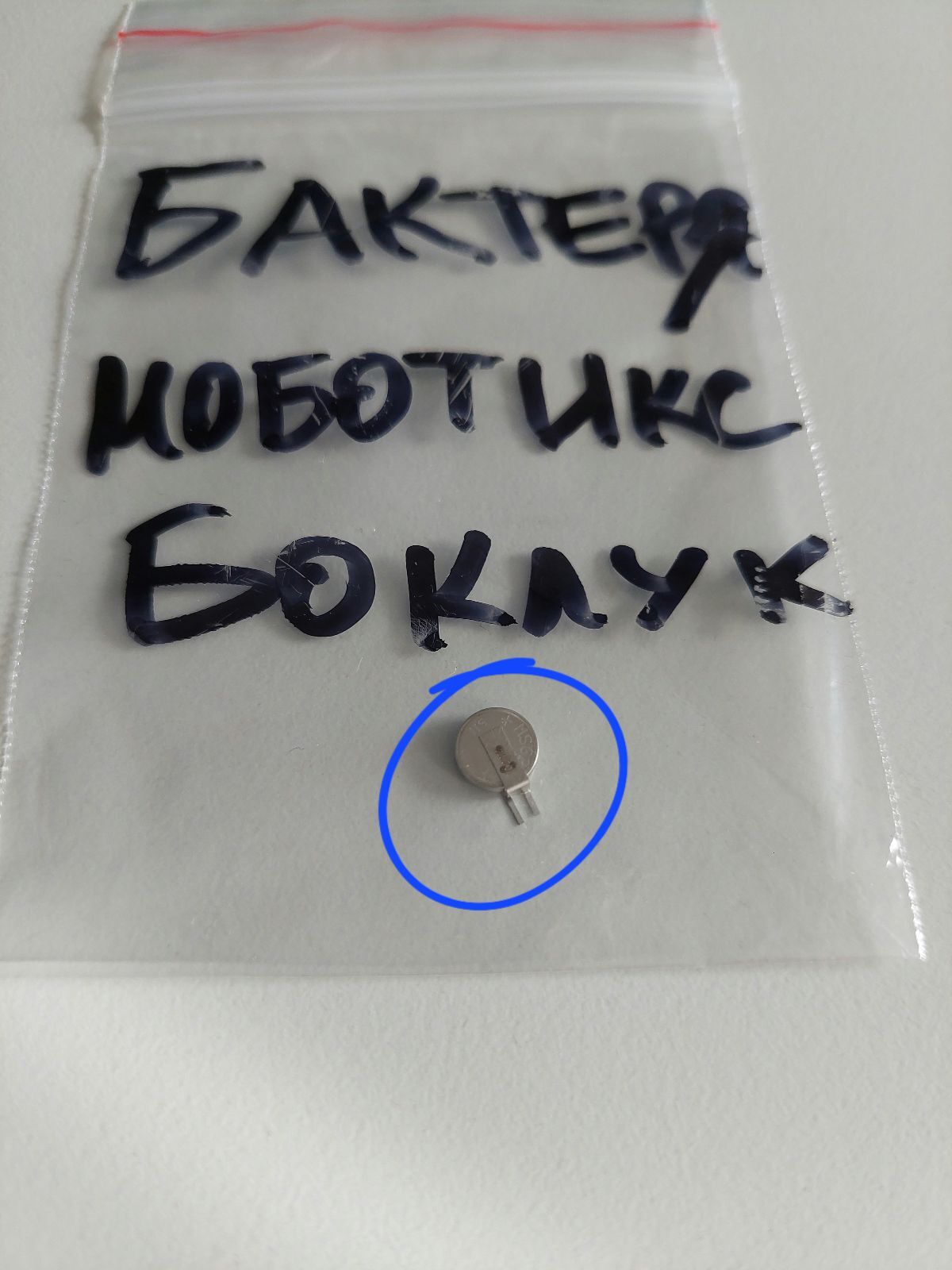

                            P.S: Намерих и акумулатор за подмяна, бях купувал няколко преди време за едни пършиви швапски камери.
                            Оказват се същите:
