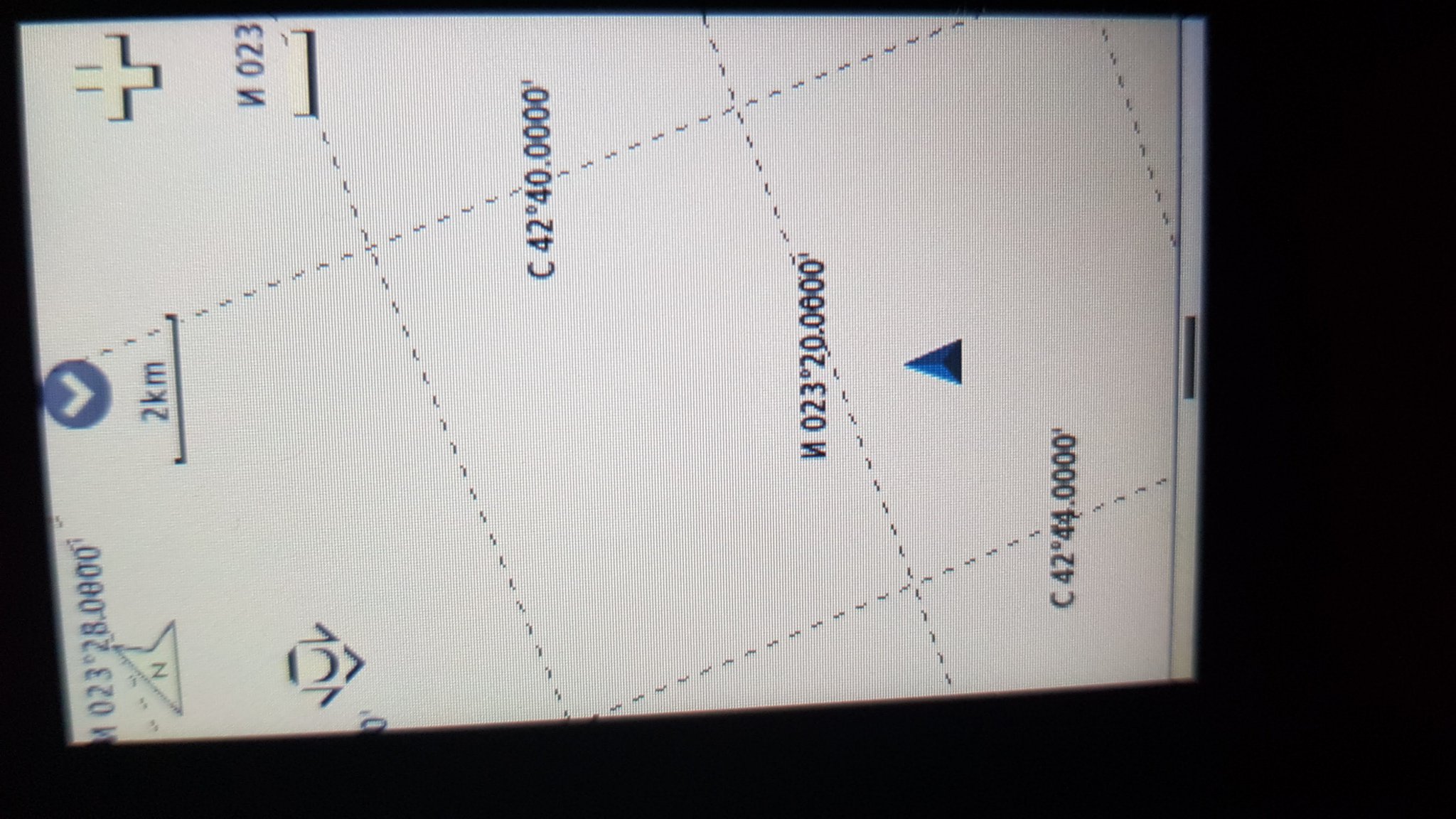

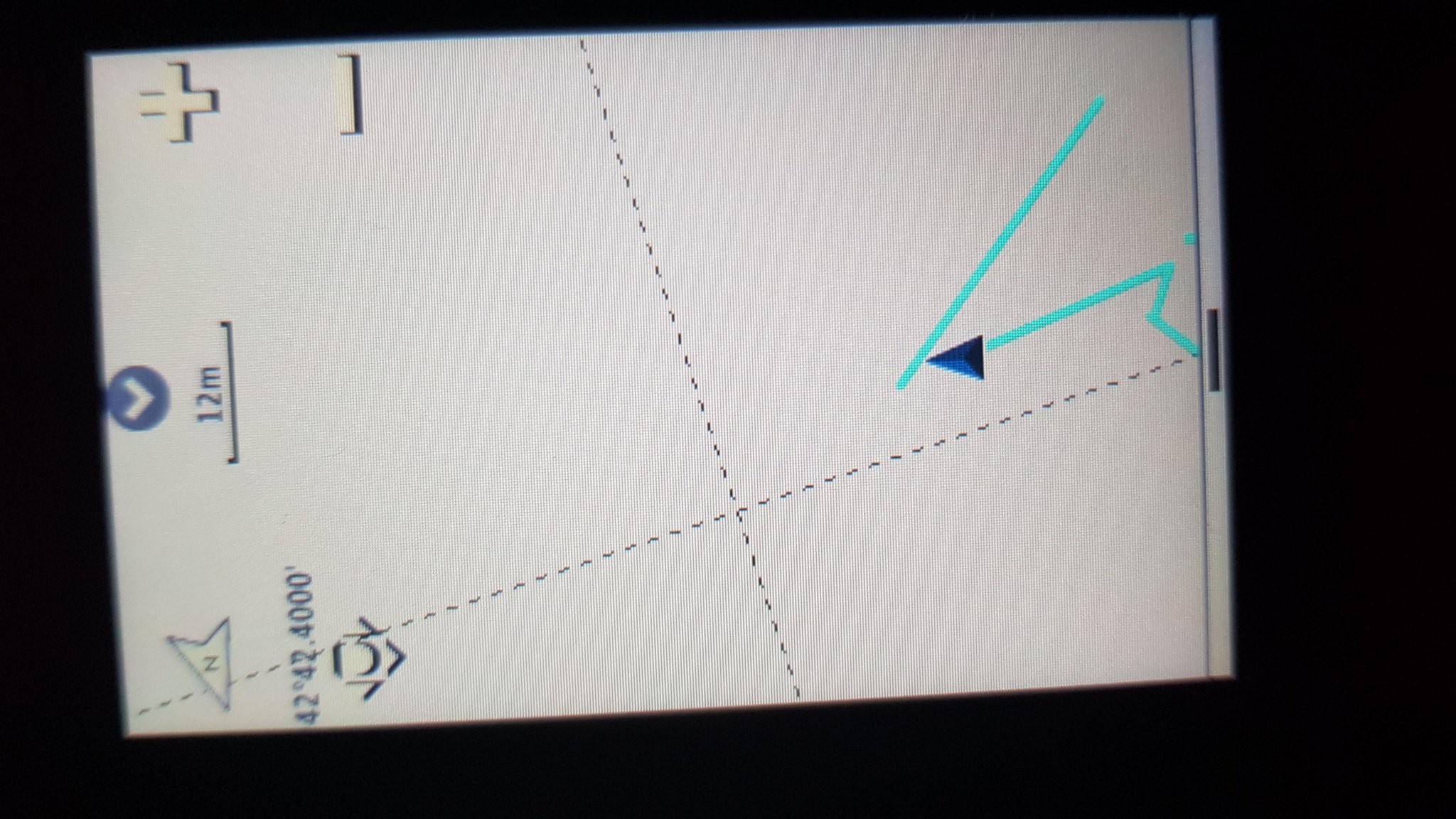

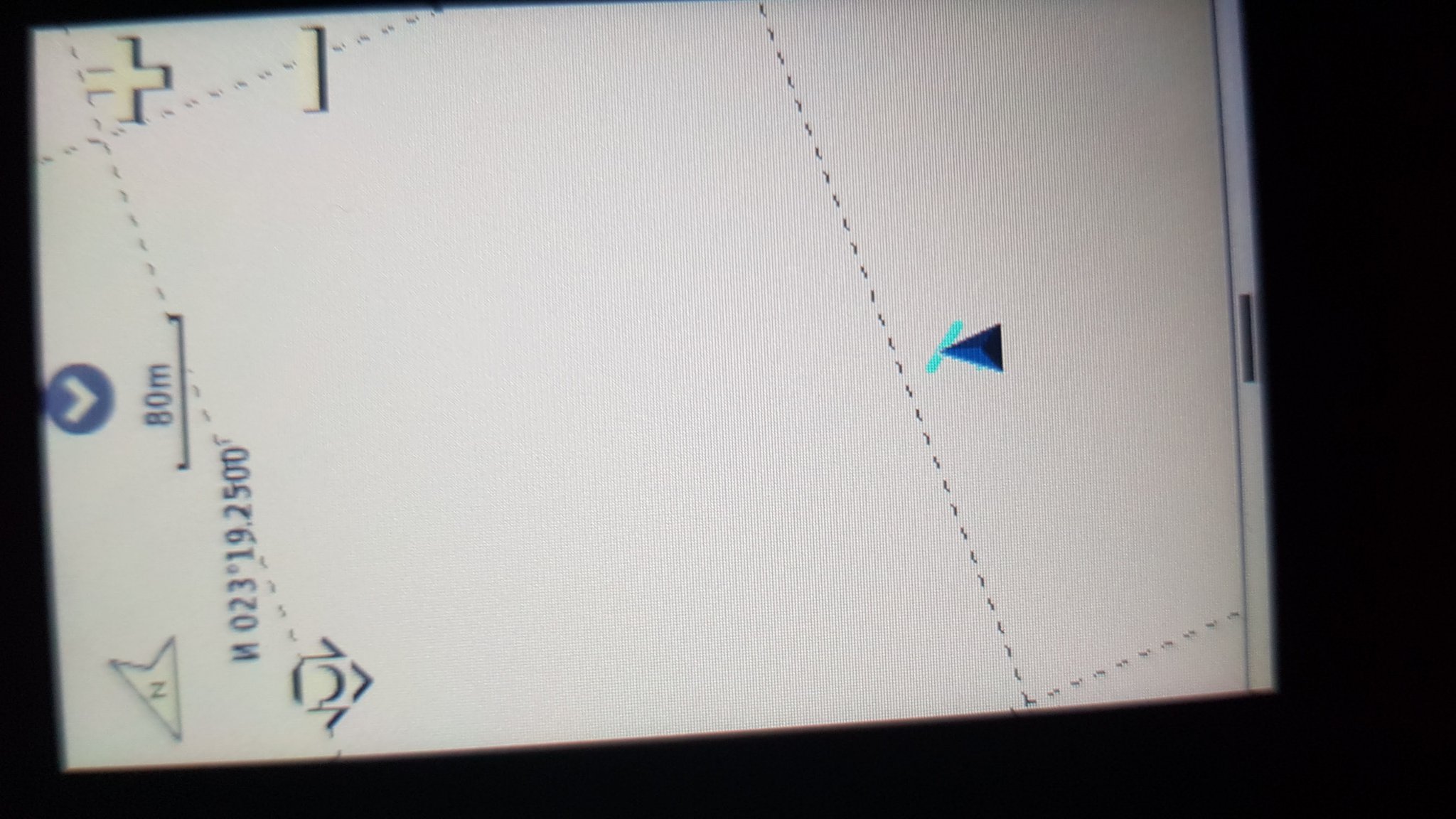

    Очертанията се появяват на всякакъв зуум, БГ картата е именно bgmountains, но дори и като я изтиря от уреда , когато няма избрана за показване карта линиите се виждат. Като зардя basemap или bgmountains, изчезват . Онагледявам със снимки
ID:5809230Натиснете снимката за да я уголемите
ID:5809231Натиснете снимката за да я уголемите

      Да, това определено е координата решетка, има си и координати даже. Като включиш базовата карта изчезва ли?
      Ако изчезва явно са го направили да е така с цел да има някакъв ориентир къде се намираш когато не ползваш никакви карти. Може да сложиш някаква карта извън бг да видиш ли няма да изчезнат, въпреки че няма да се учудя ако се появяват винаги когато няма никаква карта.

        Заредих македонската карта. На територията на Македония и пограничните райони решетка няма. Около София се появява , но този път вече само при зуум под 3км. Престарали са се ненужно с този ъпдейт в случай че той е отговорник за това. Но му хванах цаката- зареждам Бейсмап и на 99.9% от местата, където ще ползвам тракове, няма нищо от картата.
        Другото , което ми направи впечатление е , че уреда ми заби два пъти и се наложи да вадя батериите за рестарт. Възможно ли е това да е станало, тъй като не бях съобразил и бях активирал визуализация на всички налични карти ?
