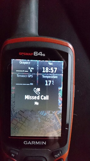

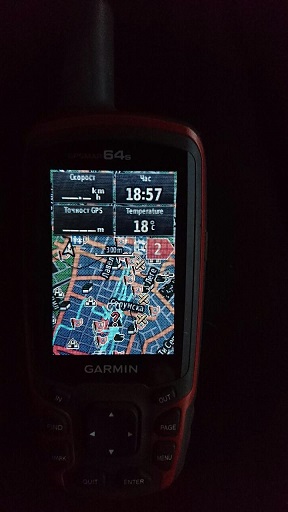

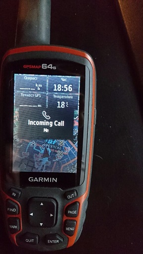

    Определено показва позвъняванията. Виж от Настройки/блутут дали наистина телефона е сдвоен. На телефона май трябва да е стартиран Garmin Connect. Може да си качиш и Garmin Smartphone Link, въпреки че за него не пишат да е необходим.
    С другата екстра, LiveTrack , може да пратиш линк към твои познати и да те гледат в реално време къде се намираш, стига и ти, и те, да имате интернет. Това по принцип може да става и само с вградения GPS на телефона, но тогава има месечна такса, за да работи. С определени модели GPS-и е безплатно.
    ПП: Докато пиша това видях, че се показват и мейли на екрана на Garmin-а, за смс-ите още не знам
    ПП2: На телефона в Garmin Connect трябва да влезеш в настройките - Garmin Devices и да добавиш GPS-a, после от Settings/Notifications и Smart Notifications да видиш какво е включено.

          Всичко си дойде само. Първия ден след като инсталирах, регистрирах.... не ставаше. Снощи реших да се опитам отново да видя какво ще се получи и без нищо да пипам вече всичко си работеше. Предполагам всичко се е натаманило след рестарт на телефона, друг път също ми се е случвало някое приложение за да види нещо и да тръгне както трябва се налага рестарт на телефона. Само със затваряне... на приложението не се получава.
