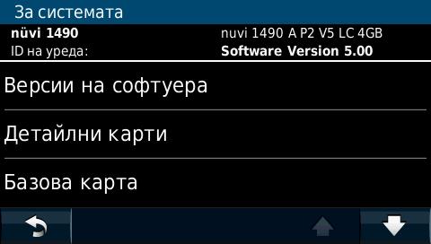

                            От: nuvi 1490T BG
                            Garmin пуснаха ъпдейт 5.0 на софтуера за nuvi 1490T.
                            Последно редактирано от Румен Петров - RFF; 18-02-11, 05:33.
