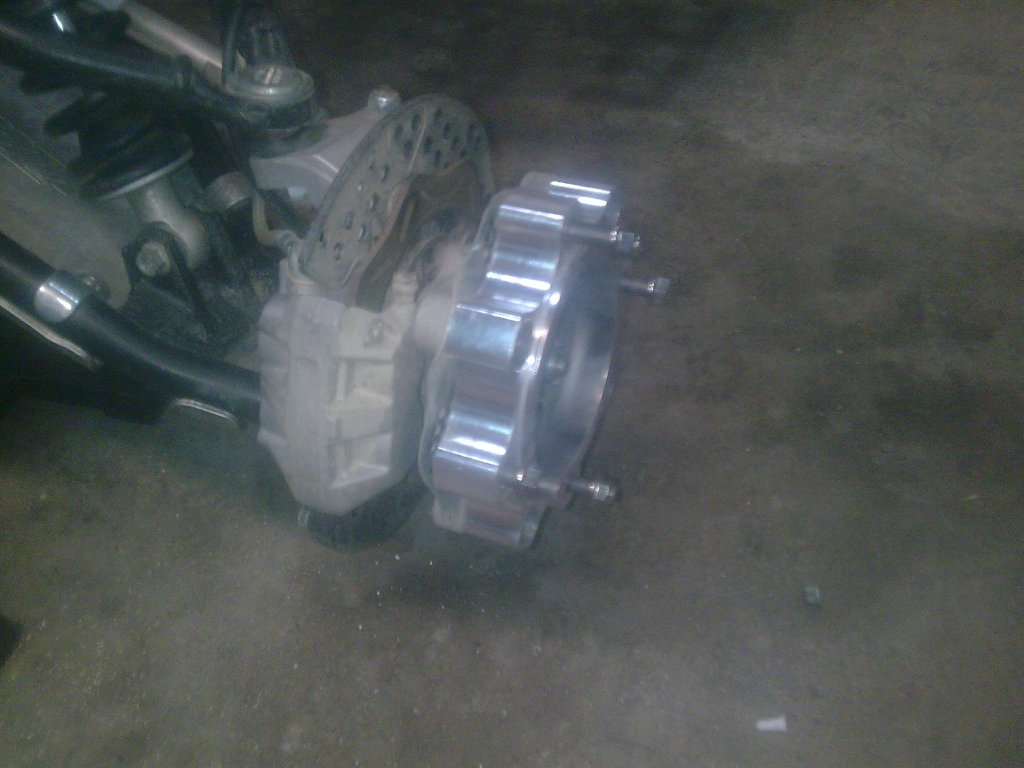

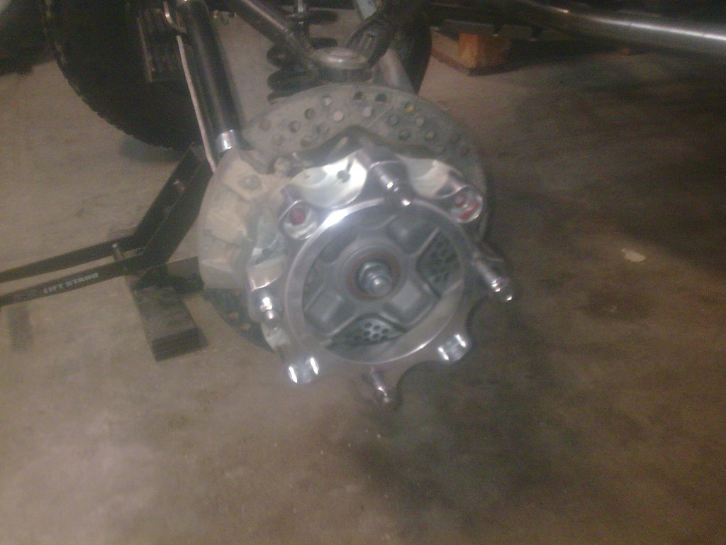

                    Ако си павите фланци които изхвърлят с повече от 2-3см. е добре фланеца да се захваща за главината, а от самия фланец да излизат други шпилки които да са за джантата. по този начин намалявате риска от късане на шпилки и дебалансиране на дадената гума. Също и не се препоръчва много хард терен и скоци. Това е според мен, а за Кавазакитата е задължително защото на тях са им слаби главините.
                    Според мен този вариант е по добрия:
                    Този е малко под въпрос. (това е според мен)
                    А има и трети вариант: направо други главини които изнасят джантите в страни. Може да е малко по скъп но е най-надежден.
                    Последно редактирано от Desislav Cekov; 07-08-09, 15:10.

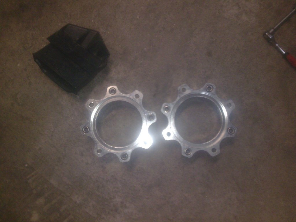

                      Днес си викам аре да видим кво праи Шефа(Десо), а той взел че продал КТМ-а. А Аз му викам тъй и тъй си го продал нещо не ти ли е хартисало и почна да рови и да ми дава некви нещица и опс между тех и едни фланци, а напоследък нещо съм станал и леко нахален и преди да каже нещо вече беха в багажника и със другите екстри.
                        До: Фланци?
                        Ширина 18мм маде ин Булгария, адапторни от 155мм към 147мм за да завия кавазакиевите хипери на ктм-а.

                            И аз правих фланци от алуминий, с 2,5 см на гума, за отзад, но използвам варианта който Десо не удобри много...директно с по-дълги и здрави болтове. За сега не съм имал проблеми, и при скоци и както се сетите. По думите на Десо съм на "ръба"....но наистина, ако са по-голям размер, със шпилки става слаба конструкцията!
