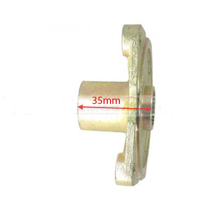

ID:5687311 ето така изглежда
      • От: Bashan BS200s-7 made in Bulgaria
        Колеги никой ли не се е сблъсквал с този проблем никой ли не знае от какво друго китайче би станал този фланец
          След като дълго време виках неволята се наложи да се захвана сам с нещата . Сложих главина ( Задна главина 24 мм/23 зъба/ - 35мм дължина на шлици) закупих я от Недко цената и е 15 лв с доставката стана 18лв не е висока сумата викам и да не стане ще ги прежаля .Е оказа се че стана но с малко ПОБЪЛГАРЯВАНЕ наложи се да подлагам втулка която изрязах от старата главина защото е по къса , вместо 35мм дължина на шлици е трябвало да поръчам 48мм дължина на шлици и може би щеше да си пасне точно . Ще приложа и две снимки за да се види от къде е разликата и наложилото се побългаряваме Натиснете снимката за да я уголемите
