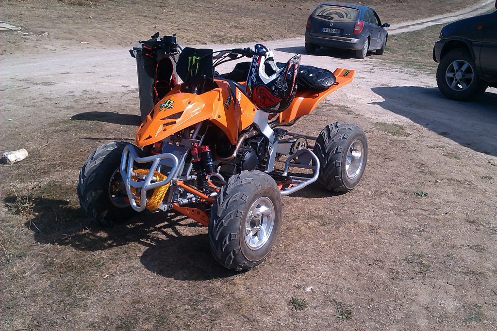

        От: За всички каращи Shineray
        1.xy350st 2.Карано 10 мото часа.Доволен съм от машината.Сменил съм само реле на стартера за 32лв. с доставката.Все още никакви луфтове. 3.Предстой смяна на масло ,че му е време и махане на тапата на гърнето.Натиснете снимката за да я уголемите
          Първоначално публикуван от brutalnia Преглед на мнение
          1.xy350st 2.Карано 10 мото часа.Доволен съм от машината.Сменил съм само реле на стартера за 32лв. с доставката.Все още никакви луфтове. 3.Предстой смяна на масло ,че му е време и махане на тапата на гърнето.[ATTACH=CONFIG]566061[/ATTACH]
          Колеги и аз имам китаец 250цц, много здрав излезе само едни задни лагери съм сменил,но най големия проблем са ми гумите,не мога да намеря никъде,къде ли не съм звънял вече и не съм питал,моля ви помогнете ми,кажете от каде мога да намеря задни гуми същите като тези на снимката предполагам задните са 18х9.5-8 някой ако има 2ра ръка или пък знае,да драсне едно съобщение ще му буда безкрайно благодарен...
            Незнам дали някой няма да го сметне като реклама, затова ще ти пратя един адпес за инфо. Може там да има. А ако няма да има проблеми мога да го пусна и тук.
