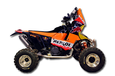

    Aми поне според мен е те това
    http://www.eatv.de/de/modelle/modelle.php
    Ама има и доста пристрастия поне при мен, но все пак това е изградено в/у база на Адвенчъра модел на КТМ който поне при моторите си се е доказъл, верно със мощната подкрепа на КТМ във ралито, но от друга страна не са се и отеглили надали ще откажат неква помощ при положение че се кара тяхна машина там. Миналата година имаше но те беха от лекия клас и други двигатели и нищо общо със те това ако некой почне да визира кво им се случи 2010г. Другия вариант е Раптора доколкото е останало нещо от него че май всичките са с двигатели на ТДМ а не със 660 и 700с.с. Но при всички положения машини за там с тези концепции ще са минимум по 25-30К евра. А бе реално трябва се гради от гола рамка, но работещ успешен вариант никой не е правил у нас и това с топлата вода ммммм........... малко е под въпрос.
