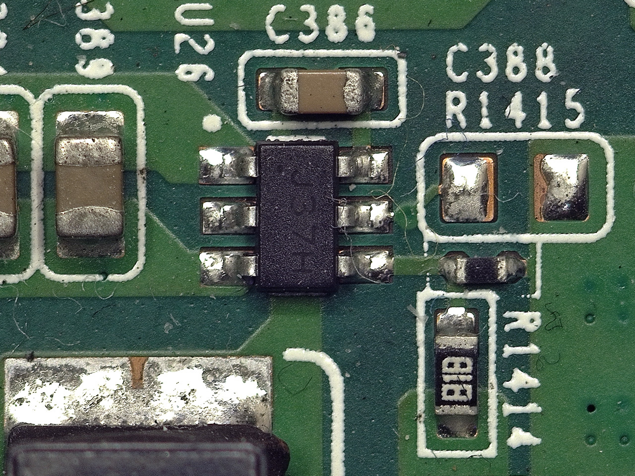

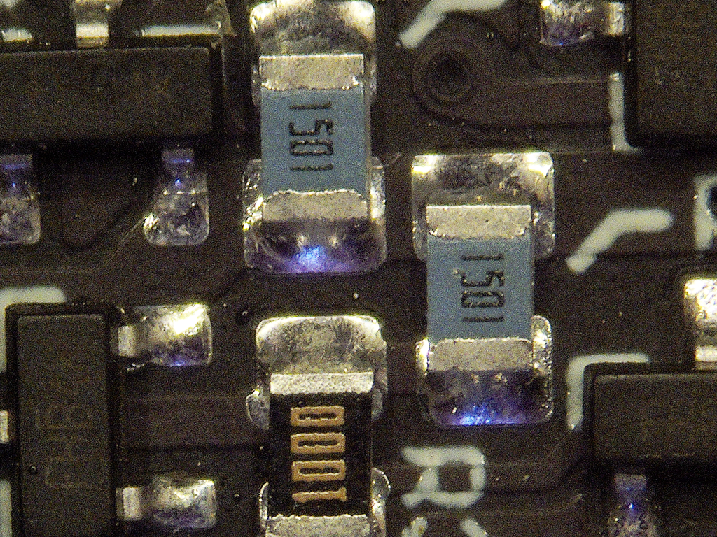

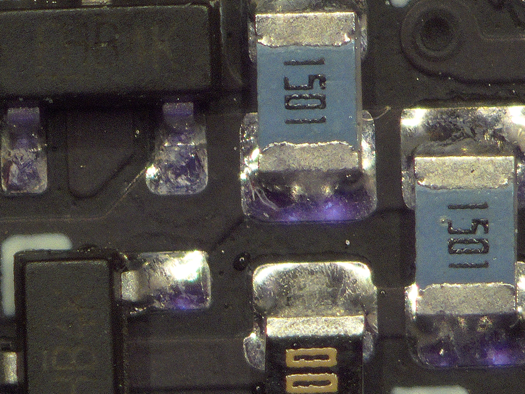

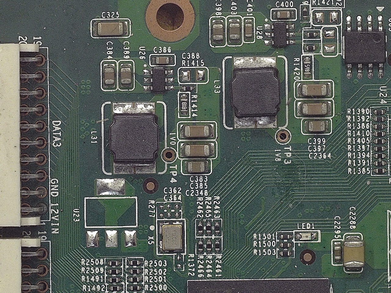

      Малко кропове, с уговорката че не са съвсем 1:1, щото камерата леко скейлва и замазва изображянията, коиот записва. Но реално това е, корто виждам в центъра на монитора,
      1. Helios 44M-6 58mm F2 (на F8 ):
      Натиснете снимката за да я уголемите  Име:HELIOS44M-6_1280.png Прегледи:0 Размер:1.88 МБ ID:6708195
      2. Hoya 135mm F2.8 (на F5.6, което заради макро ринговете си е нещо като F8 ):
      Натиснете снимката за да я уголемите  Име:HOYA135_1280.png Прегледи:0 Размер:1.78 МБ ID:6708196
      3. Carl Zeiss 135mm F3.5 (на 5.6, което заради макрои пръстените е нещо като F8 ):
      Натиснете снимката за да я уголемите  Име:ZEISS135_1280.png Прегледи:0 Размер:1.82 МБ ID:6708197
      4. Tаmron 28-105 F4-5.6, на 100mm и нещо като F8, което е над F8, заради 20мм макро рингове, вдигнал съм леко и яркостта):
      Натиснете снимката за да я уголемите  Име:TAMRON105_1280.png Прегледи:0 Размер:1.91 МБ ID:6708198
      5. Sygma DL Hyperzoom 28-300 F3.5-6.3 (на 300мм, F5.6, което реално е нещо като F11, вдигнал съм и яркостта малко):
      Натиснете снимката за да я уголемите  Име:SIGMA300_1280.png Прегледи:0 Размер:2.02 МБ ID:6708199
      Още си чакам камерата с по-хубавия и по-голям сензор, тъй че ще има и още.
      Силно се чудя дали да наддавам за един LAOWA 105mm f2.0 (T3.2) STF Smooth Trans Focus, за който отзивите хич не са лоши а и е модерен обектив, макар и не от топ марка.
      Иначе точа лиги по Canon EF 135mm F2L USM, но гроздето е МНОГО кисело. В тоя смисъл, ако може да се намери от някъде за проба бих тествал, ама.... твърде вероятно да си остана само с теста. Още повече че на Canon EF обективите протокола за управление е известен и ще мога да управлявам и фокуса и диафрагмата с мой си хардуер, което хич не е вариант за подценяване.
      ПП: Камерата е и без IR филтър пред сензора, което дава свойта дан в леко позамазване - сините отблясъци в долната част на спойките са от това. И Sigma-та я бях оставил с позамаза филтър отпред, та реално е млко по-добре, но пък ръчния и фокус е ужасно неудобен заради малкия си ход.
      Последно редактирано от sparkybg; 15-02-21, 10:24.

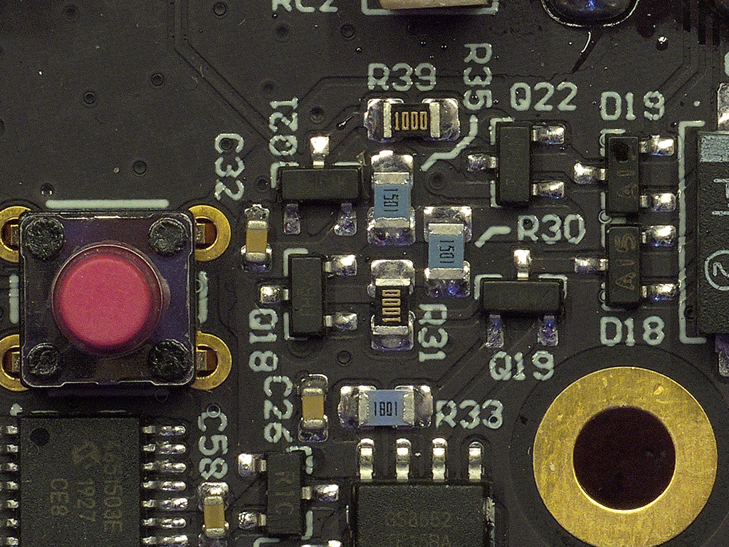

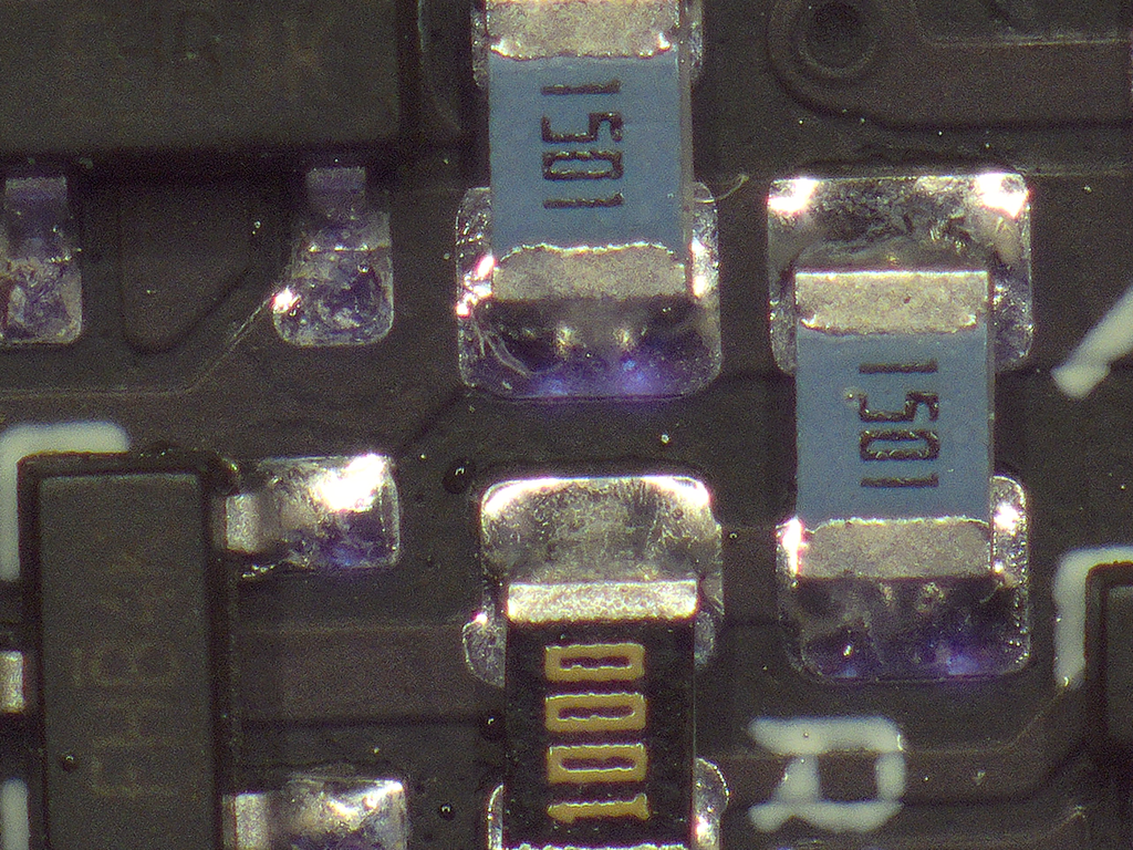

      • #50
        HELIOS 58mm:
Прегледи:100
        Zeiss 135mm:
Прегледи:96
        Това го гледам на монитор FullHD, кропнато е както го виждам. И на монитора е по-добре особено откъм контраст, а и шума при 60 кадъра в секунда е далеч по-малък проблем.
        Резистора R1414 е с размери 2х0.7мм.
        На втория кроп е очевидно че сензора е отвъд възможностите на обектива като резолюция. Ще видим Samyang-а какво ще покаже. Макар че и в тоя му вид за работа на живо е повече от ОК.
        Ще ми е много интересно да сглобя снимка от насложени примерно 20 кадъра, ама не знам как се прави. Тогава резолюцията на обектива ще цъфне доста по-ясно.

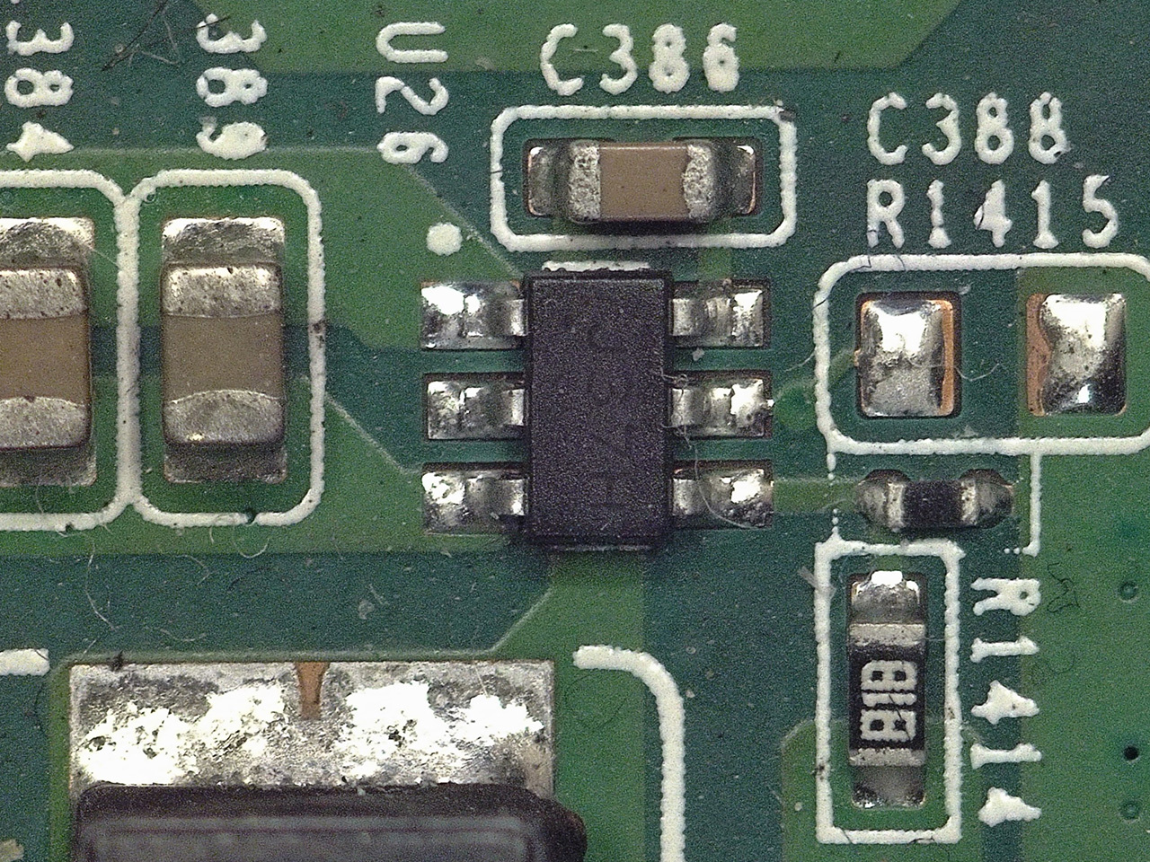

          Ей го кропа, направен от 8 снимки:
          Натиснете снимката за да я уголемите  Име:ssscombined_1280.jpg Прегледи:0 Размер:682.7 КБ ID:6711212
          ПП: Опитах като PNG, ама форума реши да прескейлва.
          Сега е като JPG в реалния си размер.
          Последно редактирано от sparkybg; 18-02-21, 22:43.
          • #53
            А какъв е тоя чарк който си произвел и има илядо и пет'стин резистора?
            Компютрите са създадени, за решаване на проблеми, които не са съществували преди появата на компютрите... Не чета коментари и не отговарям на такива.
            • #54
              Не съм го произвел. Това е от ония FPGA модули с ZINQ, дето ги продават по 2 за левче в Китай. Пратиха ми 2 броя за подарък. Просто платката е подходяща за тестване на оптика - матова солдер маска, ситен бял печат и безоловни матови спойки с по-малко отблясъци. Дребните чаркове башка.

                  Samyang-а кърти, чисти и извозва! Снимки довечера, че снощи само сколасах да му направя преходник и да видя на прима виста как се справя. Увеличава малко по-малко (потока към сензора е по-успореден, както е модерно), обаче наистина си е остър още от бленда 2, както и разправят по ревютата. Аберациите му са нула навсякъде по екрана, независимо от отблясъците, фокуса му също е остър от край до край по целия сензор.
                  • #58

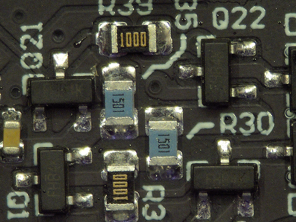

                    Walimex Pro / Samyang 135mm F2.0 UMC, с малко корекции, за да е максимално близо до това, което виждам на екрана докато човъркам:
                    Натиснете снимката за да я уголемите  Име:combined_1280.jpg Прегледи:0 Размер:564.8 КБ ID:6712783
                    Повече от това май няма какво да искам. Шума е достатъчно малко, контраста и рязкостта са супер, аберации липсват изобщо, дълбочината на фокуса на F5.6 - F8 е достатъчна, кадрите са 60 в секунда, лаг пректически не се наблюдава (вероятно един кадър време, най-много два).
