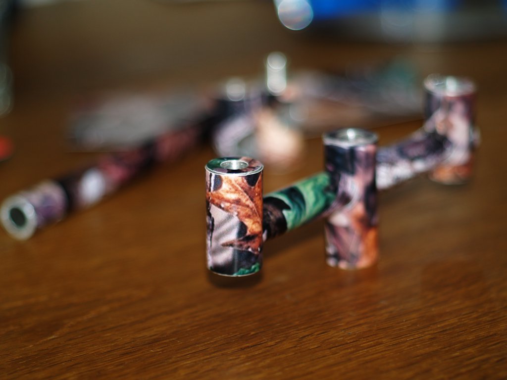

    Проблема: ползвам 50мм за "клоузъп" смимане само, или по-скоро ползвах.Направих няколко сесии с по 100-120 снимки, като резултата беше като 50/50, отдавам некачествените фотоси на неопитността ми.
    Имам снимки с този обектив с перфектно( за моите нужди) качество, фокус, баланс и контраст, абе идеални са ми. Обаче до там. Сега опитвам да снимам идентични ситуации, осветление и НЕМА снимане. Промяна по софтуера не съм правил, адаптора ползвам с няколко други ОМ обектива и работи АМ и МФ. Най лесното, сметнах обектива за повреден( все пак е на няколко десетилетия) и купих нов/стар ОМ 50/1,8 АБСОЛЮТНО същото, с разликата, че на снимките няма никакъв фокус.
    През тялото виждам обекта ясно и на фокус, на снимката фокус няма ИЗОБЩО. Опитвах всички опции за МФ и АФ, но не се получават.
    Ще направя после и нови за да се види какво не се вижда.

    На снимката съвсем ясно е фокусиран не обекта, а детайл от фурнира на масата пред него. Което значи че обектива е фокусиран там, а не на обекта.
    - Ако си ползвал функцията за потвърждение на автофокуса - на тези адаптери с чип може да се вярва само до някъде, а на близки разстояния съвсем никак. Ако преди е работело - просто си имал късмет. За да не отива зян адаптера - прегледай опциите и виж дали имаш компенсация за "предфокусиране" и "задфокусиране" (в случая имаме съвсем ясен пример на "предфокусиране" - front focus, това нещо в някои версии на тоя чип можеше да се компенсира май).
    - Ако си снимал без потвърждение - провери дали не си разбъзикал реглажа за диоптрията (малката кнобка до визоьра). Проверява се като погледнеш буквите и цифрите (зелените) във визьора. Ако са мътни - разрегулиран е.
    - Отделно - на Е-500 лайв вю нямаш, а визьора е горе долу като перископ на албанска подводница и е известен като най-гадния визьор в цялата 4/3 система (за която титла се бори усилено с Е-330). Изключително трудно до невъзможно е да потвърдиш че фокуса е ясен. Ясен е на визьора, но визьора толкова може.
    Успех.
