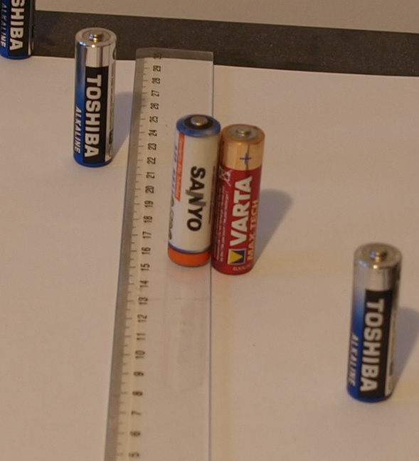

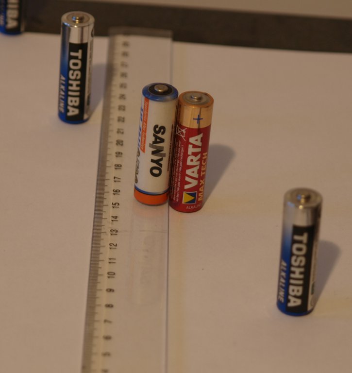

            Така, откачих се по-рано от задачите. Пробвах ресета, получи се сам по себе си, но фокусирането си остана същия тих ужас. Не съм продухвал АФ датчика, защото нямам духалка. Пускам две мръчкави кропнати снимки на 14 и на 54 мм. Колкото и да са мръчкави си личи за какво става дума. Фокусирането е само по централна точка, апарата е на статив.

            Колин Макрий

              С други обективи прави ли го ?

                  Я за всеки случай пробвай с повече от централната точка. По принцип най-читаво работи с централната група от пет (ромб) с централна, горна, долна, лява и дясна точка. Също направи една проба на live view поне да си сигурен че има разлика.
