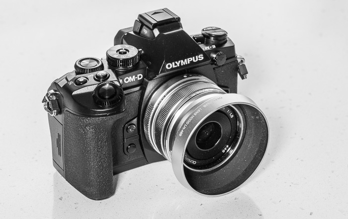

              С M.Zuiko 17mm f/1.8

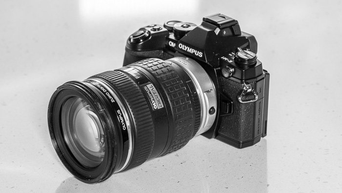

              Със Zuiko D. 12-60mm f/2.8-4

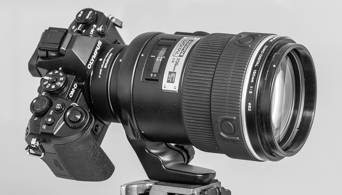

              Със Zuiko D. 150mm f/2

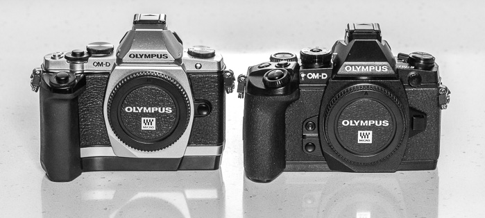

                Всъщност много малко олимпийци си дават сметка че този апарат е едно завръщане към най-култовия 4/3 апарат: Първия. Олимпус Е-1.
                За неспециалистите - много от ергономичните и дизайнерските решения са намигване едновременно към стария лентов ОМ-4 (формата, разположението и графиката на on/off бутона например), и на добрия стар Е-1, който има странна съдба: подценяван в началото, надценяван след смъртта си. Далеч не съвършен апарат, дори за времето си, но с някои качества които радват и до днес.
                Разположението на ергономичния триъгълник бутон на затвора <> PASM кнобка (както и вида и, и блокажа и) <> грип за хващане са в традицията на Е-1цата, която до ден днешен остава един от истински компактните професионални апарати.
                Новината е вълнуваща за собствениците на 4/3 обективи. За другите - не чак толкова, но за тях остава новината че това е първият м43 с най-сетне що-годе работещ следящ автофокус.
                Самият апарат сам по себе си запазва някои от основните недостатъци на Е-М5цата с които Олимпус не е пожелал да се пребори: дебилно ориентируем екран само по вертикала, при положение че Олимпус са изобретателите на екрана въртящ се във всички посоки, лиспата на вградена светкавица, заменена (отново) с лесно за губене недоносче което се носи отделно, което е непростимо за апарат който ползва RC системата за безконтактно управление на групи дистанционни светкавици в ТТL режим, единично гнездо за памет карти вместо двойно. Но - ще оцелеем и без тях, както с E-M5цата. Просто е жалко че ги няма.
                Отделно - този май ще е най-добре влаго-прахо защитения от всички досегашни олимпуси със сменяема оптика, а за тези които са пробвали защитата на Е-1цата, както и на Е-3/5/Е-М5 - това означава наистина много. Като всички предишни горни модели на марката е с магнезиево тяло, но по-сбито и малко, което би трябвало да го направи още по-здрава тухличка.
                Малко намигване към Пентакс - задължен от маркетинга, Олимпус също започва да рекламира издръжливостта на ниски температури. Нещо което си го имаше и до сега без да го рекламира понеже е нормално за апарати в такъв клас, но което отсега нататък е длъжен да рекламира за да не се получават недоразумения при сравнението на различните марки.
                Това което няма да има, за жалост, е невероятната държеливост във времето на цената на старо на Е-5цата. Аз подсмърчайки продадох и двете си Е-5ци преди две седмици (явно съм имал нещо предвид ), и определено считам че трудно ще се намери друг апарат който да се продаде след три години мощна експлоатация на 65% от цената си нов. В повечето случаи след три години трябва да черпиш ако успееш да го продадеш на 40-50% от това което си го платил нов.

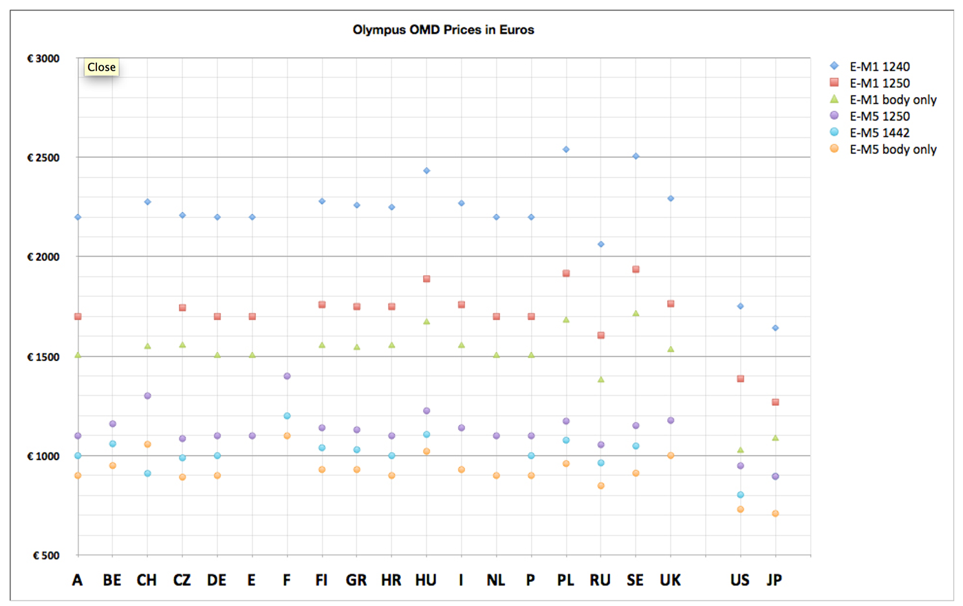

                            Една любопитна графика с цените на Е-М1 по света. Естествено в Щатите - най-евтино. У нас Е-М1 ще се продава за 3000 лв. тялото и 4400 лв. в комплект с новия 12-40. Само 12-40 обектива е 2000 лв. Хич не е евтино...
                            @Гоблине, чакаме нещо да разкажеш за камерата от първа ръка?
