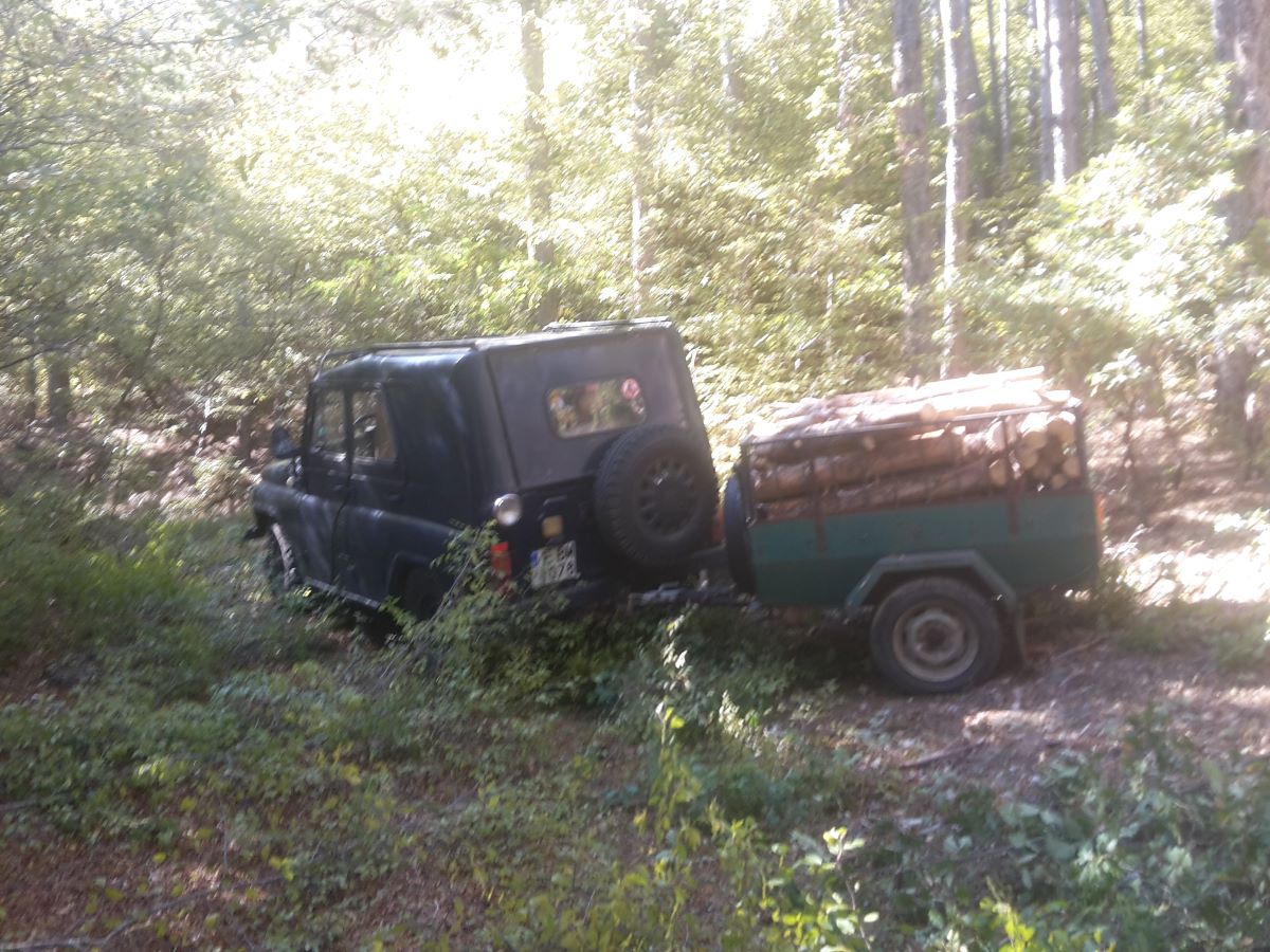

            Да...да Натиснете снимката за да я уголемите
ID:5812618. Подигах малко окачването но не стига. Докато не сложа гуми като на джипа наклона нема да се оправи.

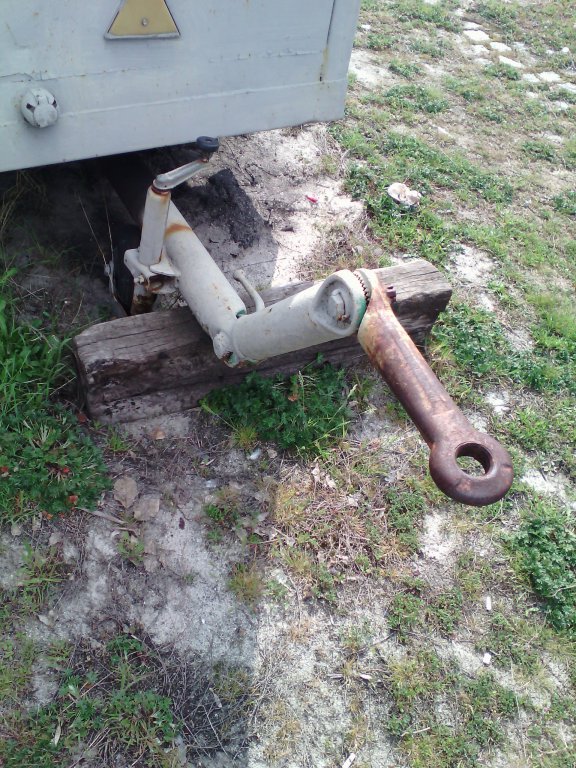

                Не знам тази дали е умна, ама е немска
                Снимката е моя, качвал съм я в една друга тема преди година-две.
