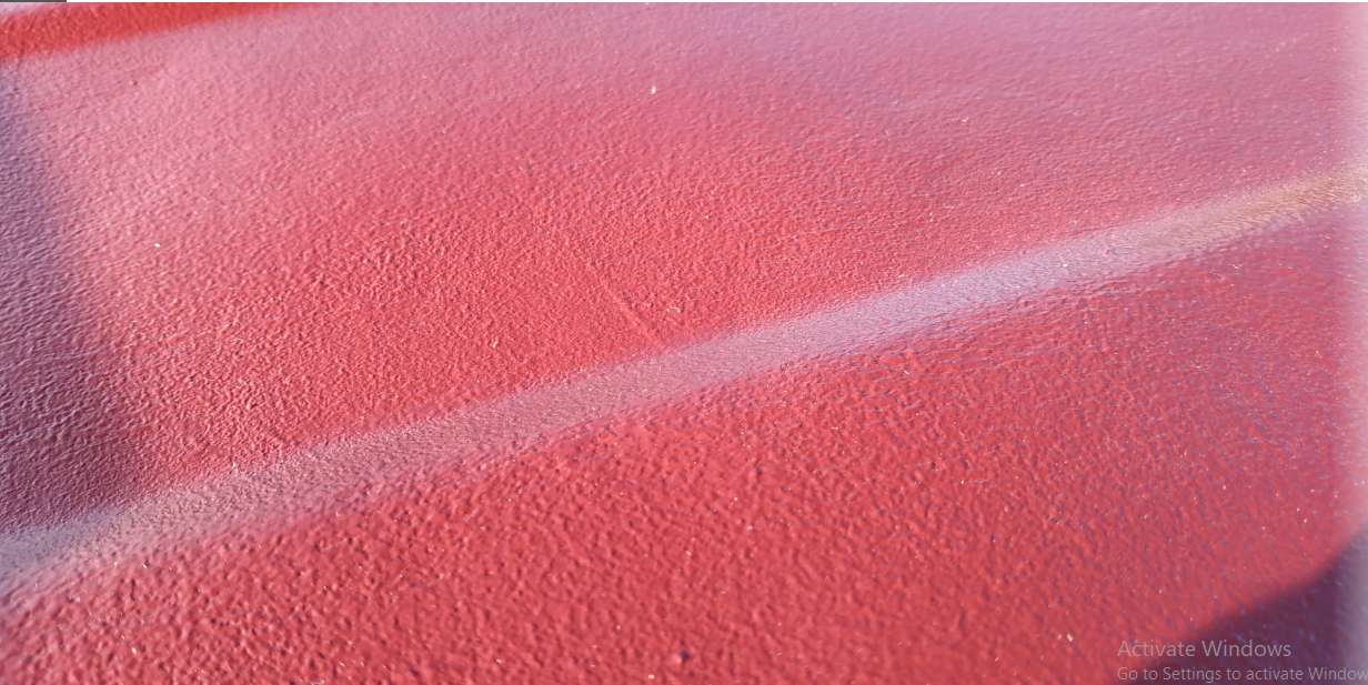

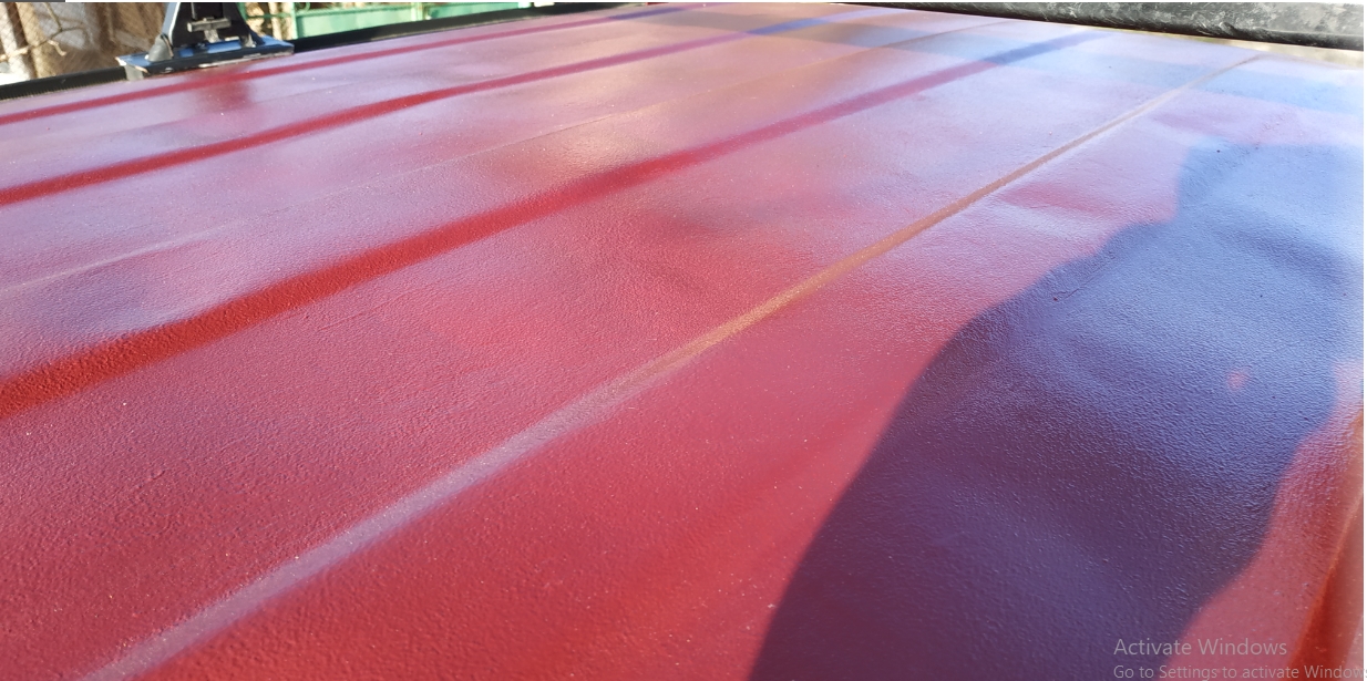

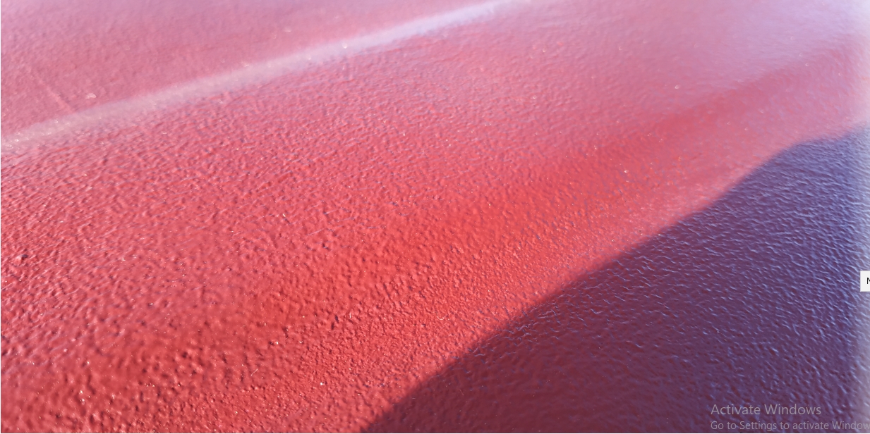

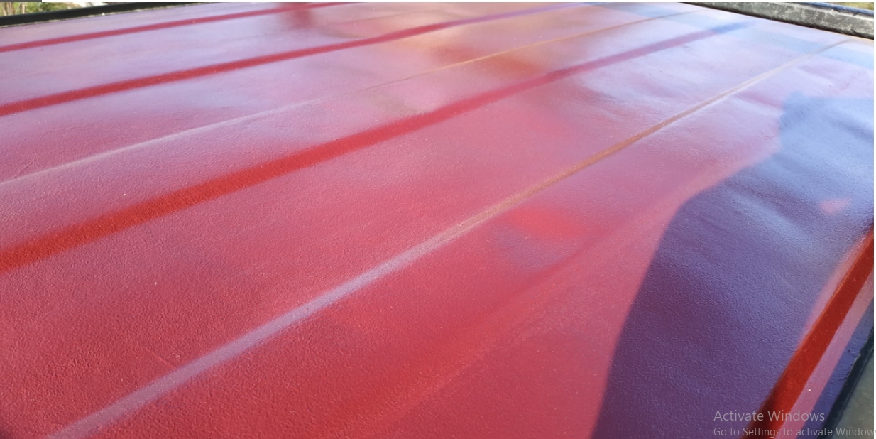

    Проектът е завършен! Ще кача снимки малко по-късно. Че нямам силен интернет.
    Мисля, че се получи добре. На места има някое друго топченце от валяка, но ако бях го сменял по на често или може би с по добра техника, защото аз не знам как се бовдисва с валяк, това щеше да се избегне. Тук таме има нвкоя черта, от тези дето се получават от края на валяка, но и това можеше да се избегне, ако внимавах маалко повече. Цялата работа ми отне може би около 2 часа - шкурене, за да е по-грапаво, грундиране с грунд на спрей и боядисване с кобра. Ръце колко направих не помня, боядисвах докато свърши боята, защото ми казаха, че след като сложа втвърдителя няма да мога да я запазя. Ще видим във времето колко ще издържи. Дано да е повепе от старата.
    Когато бях в магазина ми показаха 3 варианта с каква структура може да излезе боята, в зависимост от дюзата на пистолета. Естествено не знаеха как ще стане с валяк. Структурата стана може би като на второто или третото листче, тоест с голяма едрина.
    Абе от към вид съм доволен. Дано от към механични и химичби своиства да е също толкова добра.

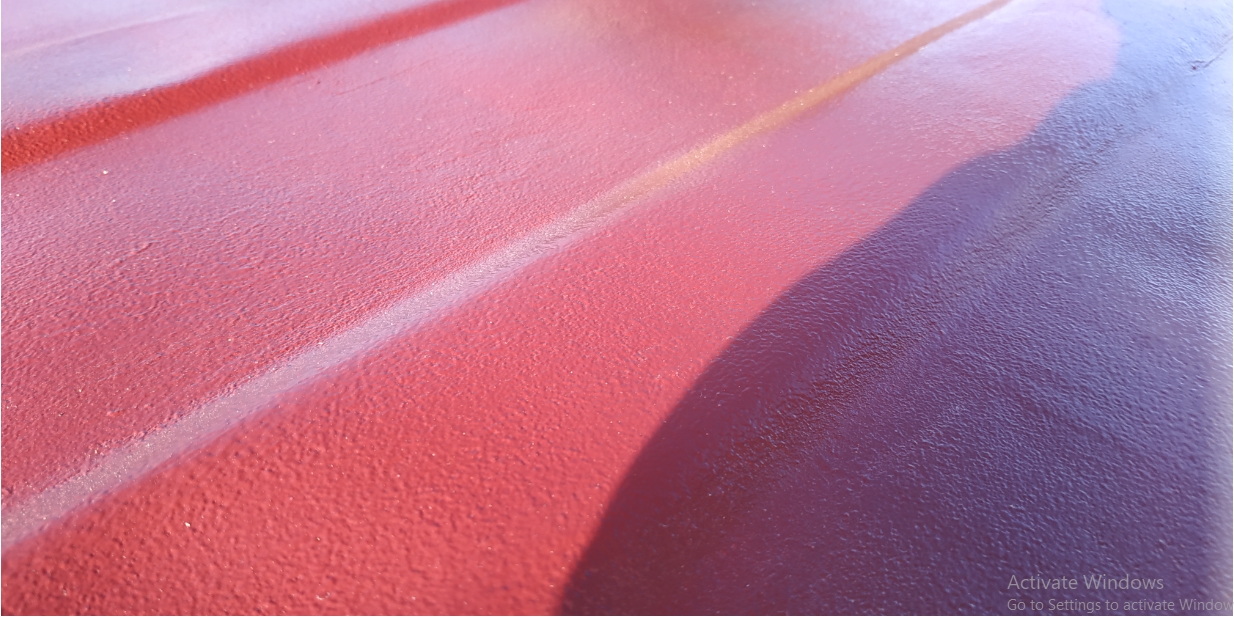

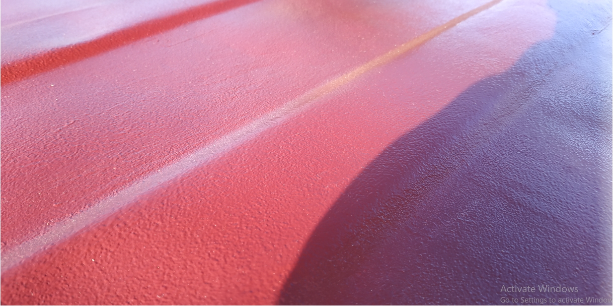

            Прикачвам снимки, както казах. Дайте мнение. Според мен за таван е добре. Мисля си да видя какъв ще е резултата като механична и химична издържливост и да боядисам по същят начин и предния капак и на багажника също.
            • #36
              От: Евтина и здрава боя за горски джип
              Като за валяк си перфектен, клоните ще ти кажат по нататък

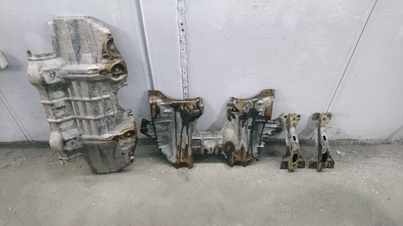

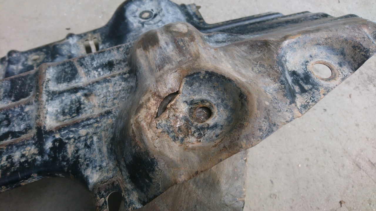

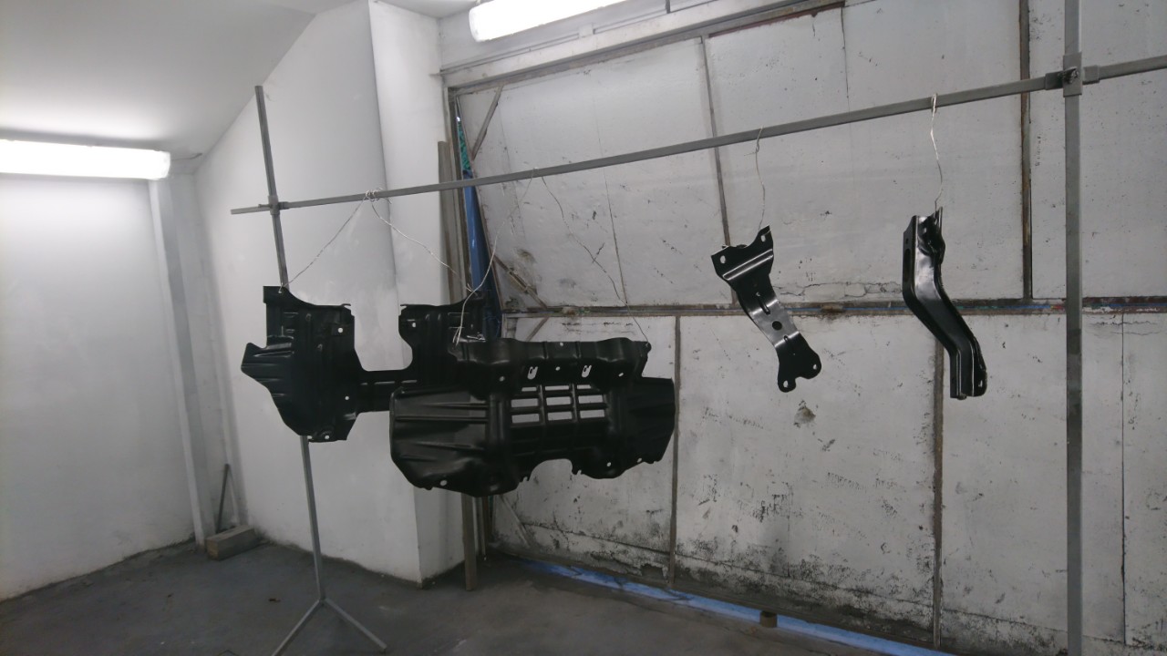

                        Ние решихме да защитим шасито на Hilux-a с Raptor. Дюза от 2мм до 6мм за красота (да гледат зайците като влизат под джипа). Пускаме снимки преди и след на стоковите брони (ще направя и снимки на рамата, като имам възможност).
