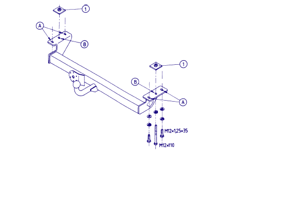

    Колеги помагайте
    Искам да сложа теглич на Витарата.Имам теглича /оригинален/, но нямам болтове за закрепването.В шасито има отвори с резба, които пасват идеално на тeглича, но самата резба незнам каква е, някаква ситна ама каква точно... Ако някой знае каква е, нека каже или да даде един болт да си направя по него.
    П.С. Не ми се заваря, предпочитам на болтове.

    От: Теглич за Витара - малко помощ за поставянето
    Може да свърши работа
      Колеги някой имали размерите на планките за захващане?
      Един приятел ми подари теглич, от руски автомобил, предполагам може да се преправи!
        Може по принцип. Аз взех греда незнайно от какво и направих планките от студено огънат П профил.
