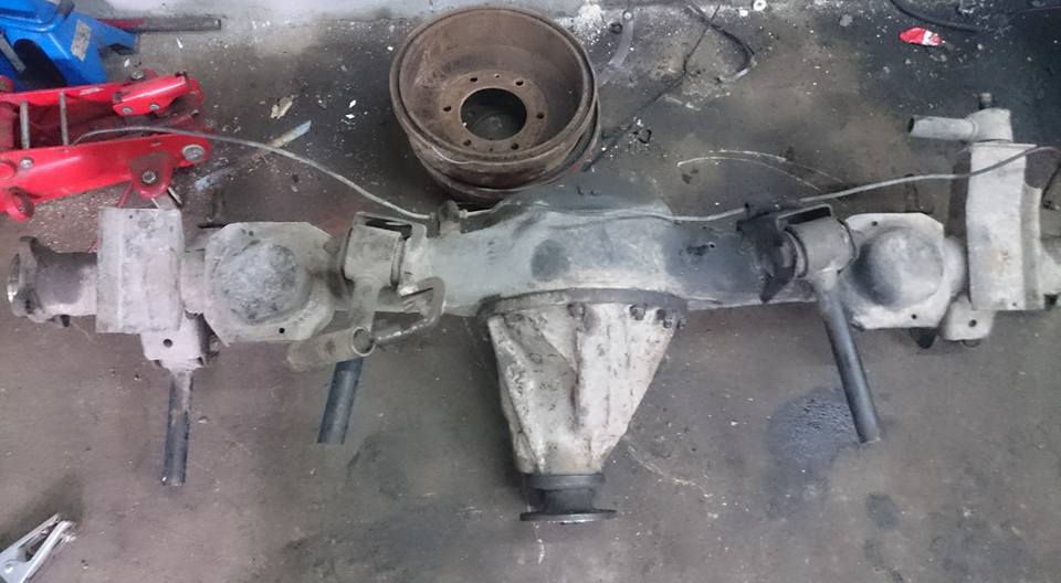

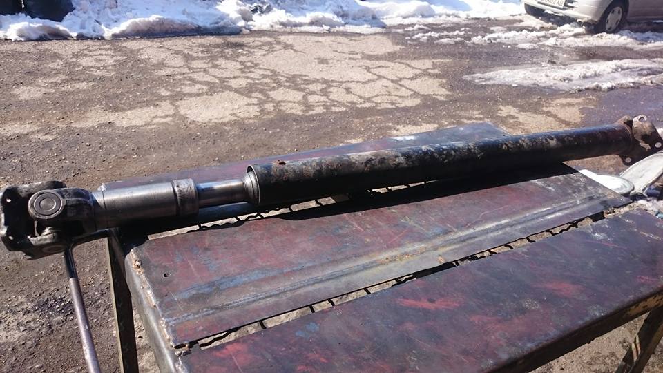

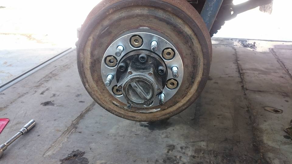

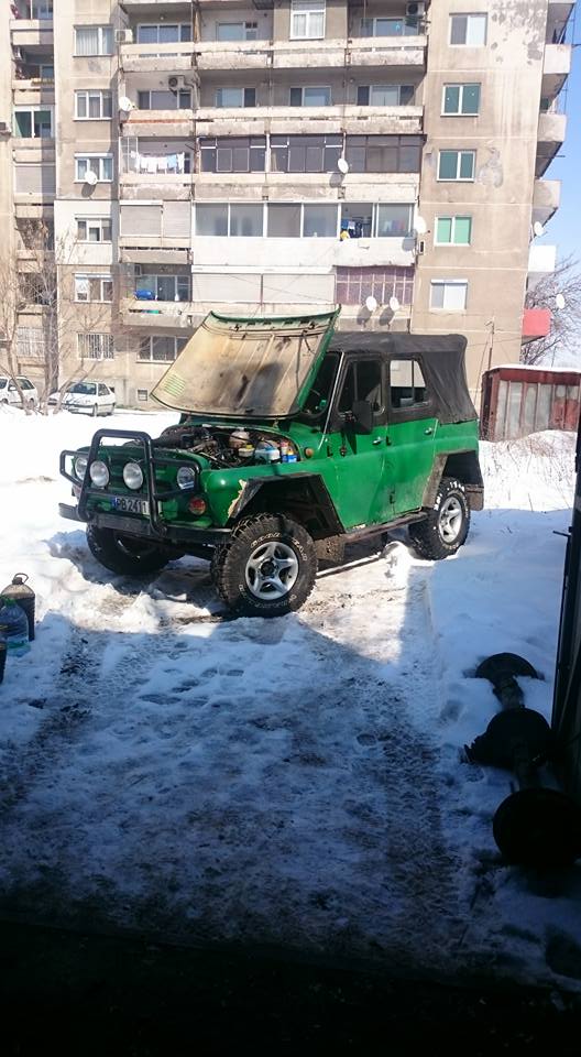

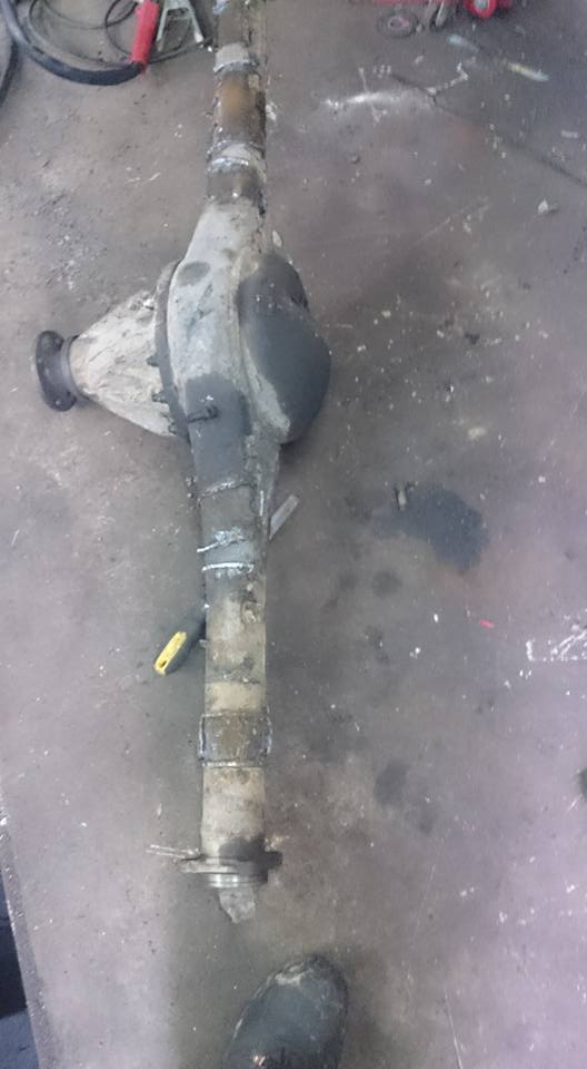

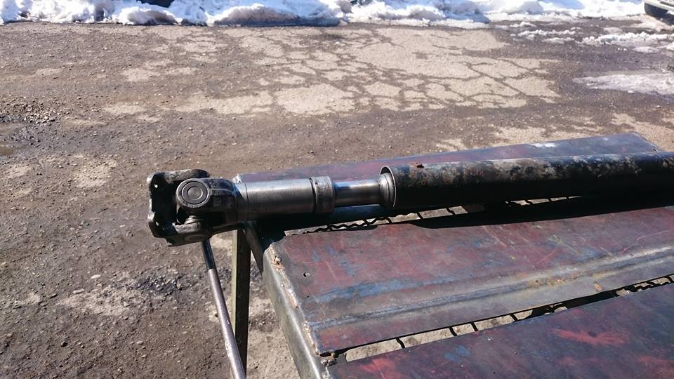

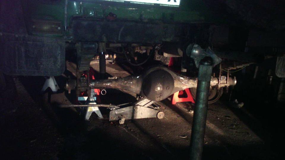

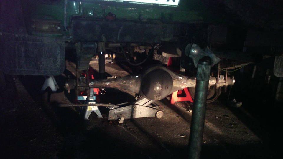

                      Заден мост от Нисан Терано става .Даже има и с ЛСД 4.625 предавателно число .Карам с такъв вече почти година и няма проблеми никакви .Двигателя е газ 66 и си върви чудесно и по асвалта .Малко е заигравка ,защото се преправя кардана задния от два различни и отпред главините ,за да стане на 6 болта .Иначе останалото е рязане и заваряване .С 31 ци гуми никакъв проблем .Има и избор и от Паджеро заден мост с дискове или Фронтера.Натиснете снимката за да я уголемите
ID:5797707Натиснете снимката за да я уголемите
ID:5797712Натиснете снимката за да я уголемите
ID:5797709Натиснете снимката за да я уголемите
ID:5797713Натиснете снимката за да я уголемите
ID:5797711Натиснете снимката за да я уголемите
ID:5797710има си разправия ,но поне за сега проблема заден мост го няма .
