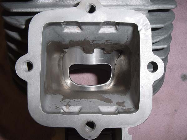

              И аз до скоро се заигравах с двутактови.Ето и малко съвети за ентусиасти който се опитават да извадят повече от сток карантиите:
              Ако си сменил филтъра със "спортен" те съветвам да си купиш масло за въздушни филтри и да си го напръскаш защото за тази цeнa както сам се досещаш производителя не го е направил а без масло ефекта на филтъра откъм финни частици е почти нищожен.
              Задължително смени и горивния жигльор с по-голям.Точно какъв да бъде немога да ти кажа тъй като няма точен начин да се сметне а всичко става с тестове но аз правя следното слагам с 15 по голям което ще рече ако в момента си с 55 трябва да сложиш 70 но това е само ориентировачно след това трябва да го пробваш как върви как е в ниските и високите, как пали и т.н. може също да полираш и смукателния колектор и ако ти се разправя да свалиш цилиндъра и да позагладиш колекторите по който се придвижва горивовъздушната смес целта е не да ги направиш гладки като огледало а да няма ръбове за да няма завихряне пък и те принципно заводски са доста груби, нещо като на тази снимка заглаждаш да няма ръбове.
              (снимка 1)
              Може също да изрежеш част от полата на буталото под формата на дъга с цел да почне да пълни по рано.
              Нещо подобно на снимка 2 самоче в твоя случай колектора е елипсовиден.С дремел или хубава пила оформяш тясна дъга с диаметъра на колектора то си личи как е станало там малко по-тъмно буталото там и внимаваш.След това пак със шкурка заглаждаш да няма ръбове.
              Може ако по горивната камера има нагар да го махнеш и да полираш камерата с финна шкурка колкото по-гладка толкова по-добре че няма да хваща нагар толкова лесно иначе няма да осетиш разлика във вървенето от това.Виж си свеща дали е по-каталог защото има значение също.
              И най-накрая ако си фен може да си направиш или най-добре купиш един хубав резонансен ауспух да ти отпуши скутер а в комбинация с кит (по-голям карб) и вариатор му идва силата.
              Не ти препоръчвам да пилиш главата, най-вече защото е въздухар.
              Може да го пробваш с рициново масло как върви, от него има доста положителен ефект.Сипваш го както маслото 1:50 само че караш един резервоар рициново един без или както аз правя примерно ако на литър бензин трябват 20мл. масло за 1:50 аз сипвам 15ml масло и 10ml рицин (общо 25 за застраховка ) и карай само с хубаво масло полусинтетика или пълна.
              Може да потърсиж в нета и тази книга Two_Stroke_Performance_Tuning_by_Graham_Bell.pdf
              Имам също и доста програми за смятане на ауспуси и други работи но доколко работят правилно немога да гарантирам ако някой има нужда да свирка
