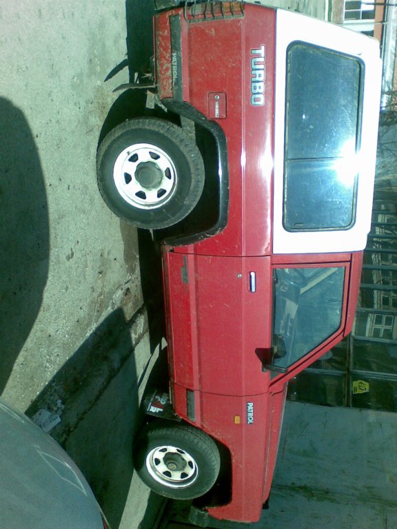

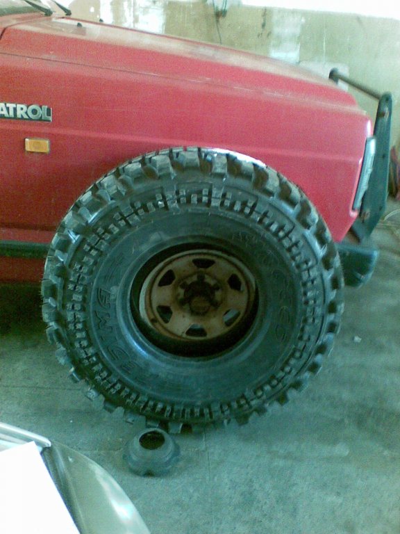

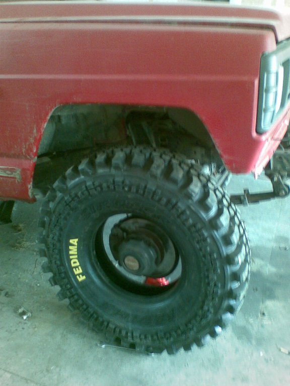

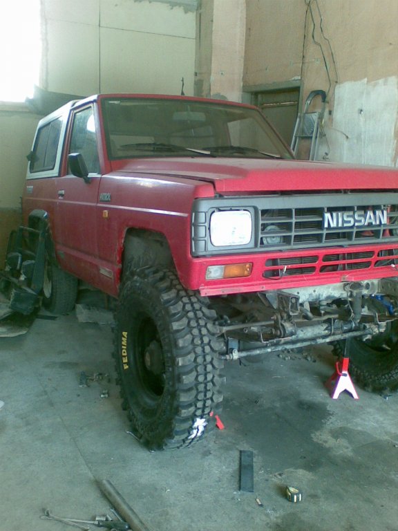

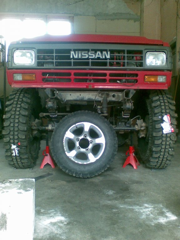

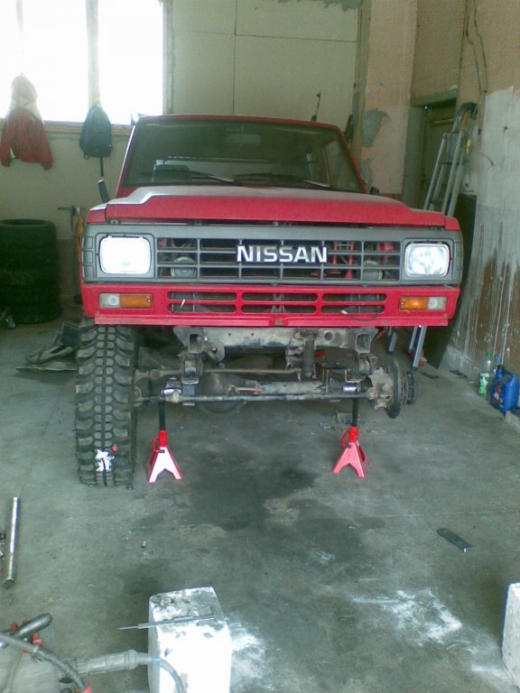

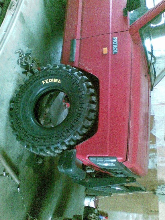

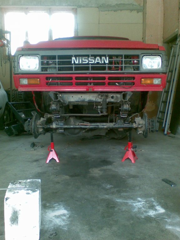

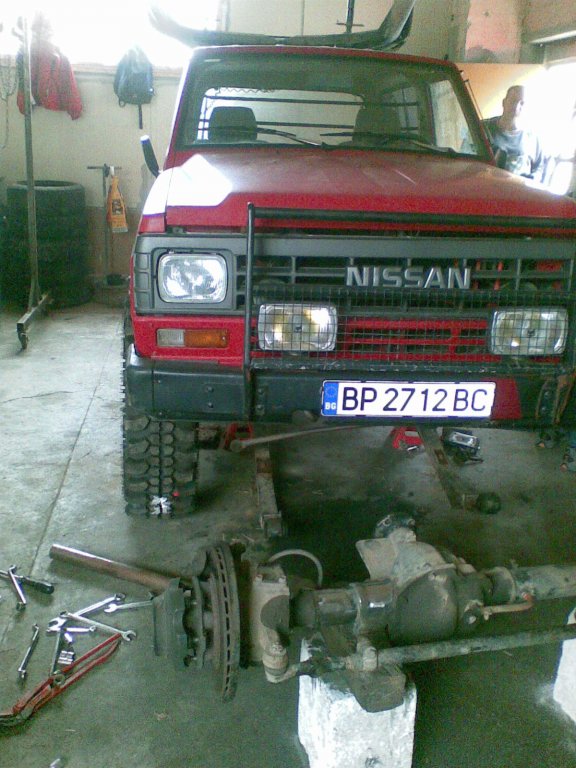

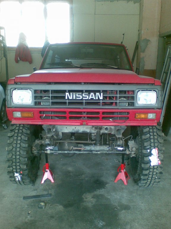

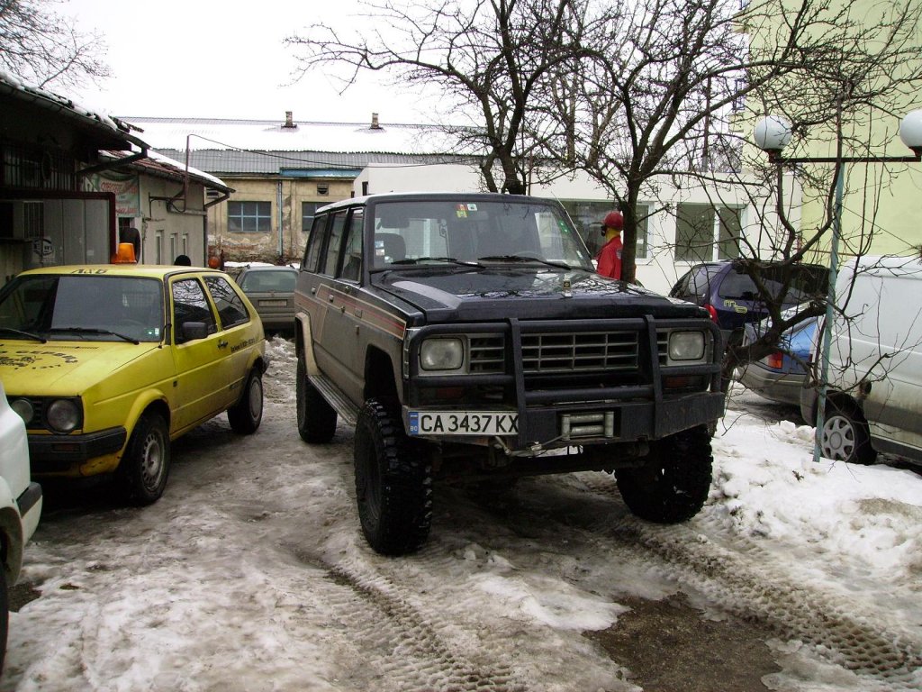

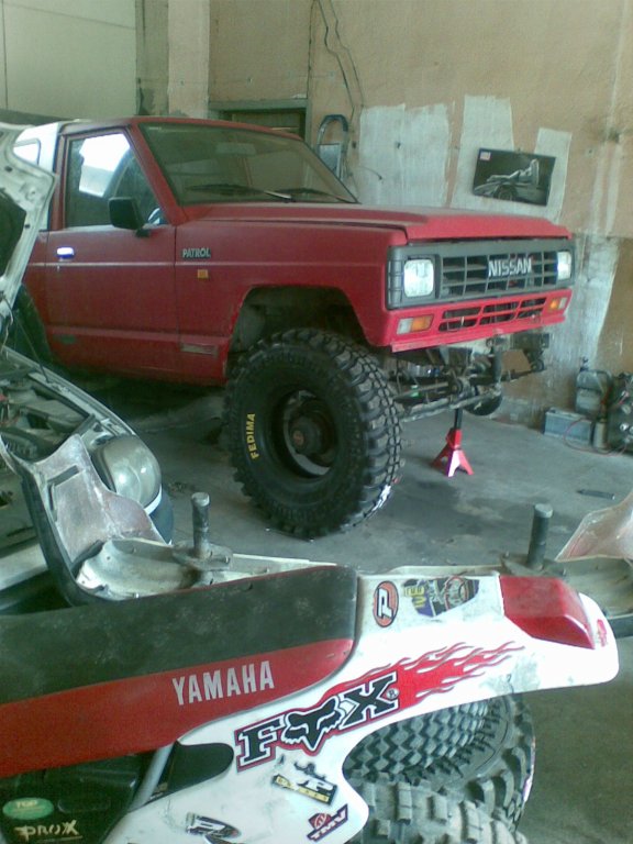

    Здравеите колеги,ще ви пусна няколко снимки на Патрул който ми докараха да кача на 35ци.Момчето не е лакомо и си купи fedima35\10.5\16 и после си купи Патрул за гумите.Да ви кажа че незнаеше нищо за джипове,лифтове и въобще всичко свързано с off-road а.Днес му показах горе долу на какво хоро се е хванал.Вижте за какво става въпрос,между другото му малеят и вече мисли за 40".Според мене такава лакомия трябва да се забрани с закон.

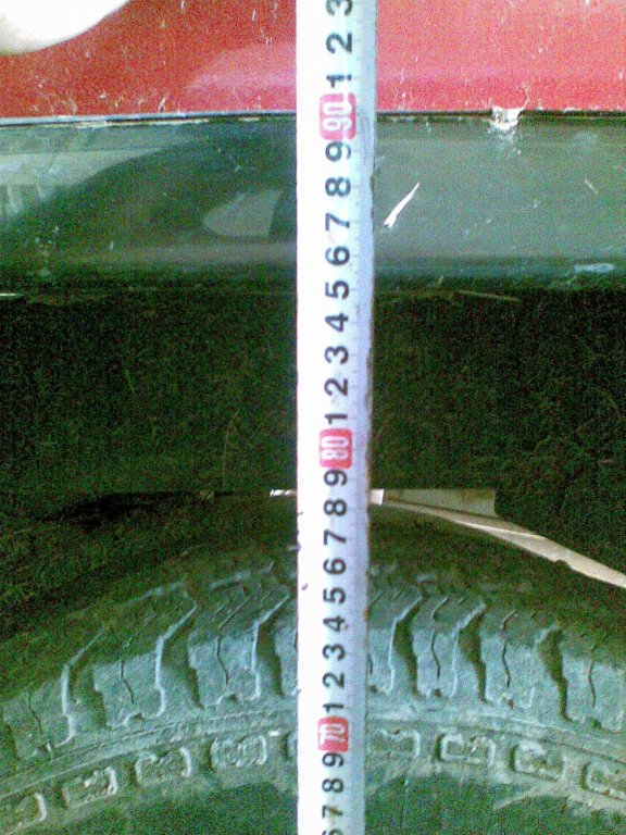

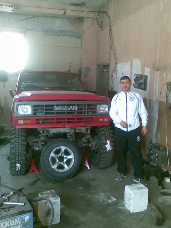

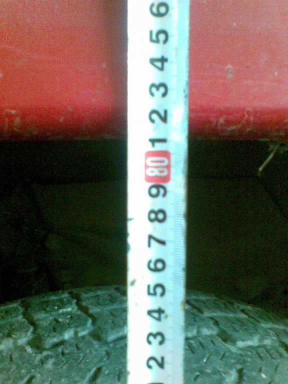

    Снимките с рулетката са на влизане в гаража,в момента предният капак му е на 150см от земята.Вижте му и доволната физиономия!Рядко сядам пред компютара ама не се стърпех.

          А защо си им обърнал посоката на гумите?
            До: НИСАН ПАТРУЛ НА 35ци
            Първоначално публикуван от Митко/fulda/ Преглед на мнение
            Струва ми се,че не са монтирани на джантите а само са прикарани до джипа за визоална представа.
              Първоначално публикуван от GRI6AN Преглед на мнение
              Кой да гледа...
                Пусни някоя по близка снимка на кормилните щтанги,40 са ми в главата ,само трябват дифове 5+ предавателно число,а няма . . .за сега

                  Утре вечер ще ти пусна близак план,но нищо още не е окончателно особено главната кормилна щанга че се чуда дали да я остава отдолу S образна или да я кача горе.А за 40'' незнам кви дифове трябват но и за тия гуми (93см) незнам дали нема да ходи само по кафетата.

                    Точно,само го наредих да добия неква представа за какво става въпрос.Още не намирам 16"Х9-30ЕТ поне за тая работа и незнам до колко ще завива,нагоре докъде да го огранича и още сто работи които нема как да му ги обясна,той си мисли че като вече е висок е готов да излиза.ТРябва да режа и гредата под предния кардан че опира и тн. и тн...

                      Да не са ти затворили аптеката бе лудия?
                      Ама ще стане дзвер.
                      Кормилната щанга само отгоре. Иначе е кофти. Панхарда също с удължена стойка. Тия гуми ако са 12.5" ще станат и на 8" джанти. Даже знам едни такива ....-20ЕТ

                        Може да е луд, ама си е наш, иначе Патрола придобива брутален вид.
                        Гумите са 35/10,50/16...

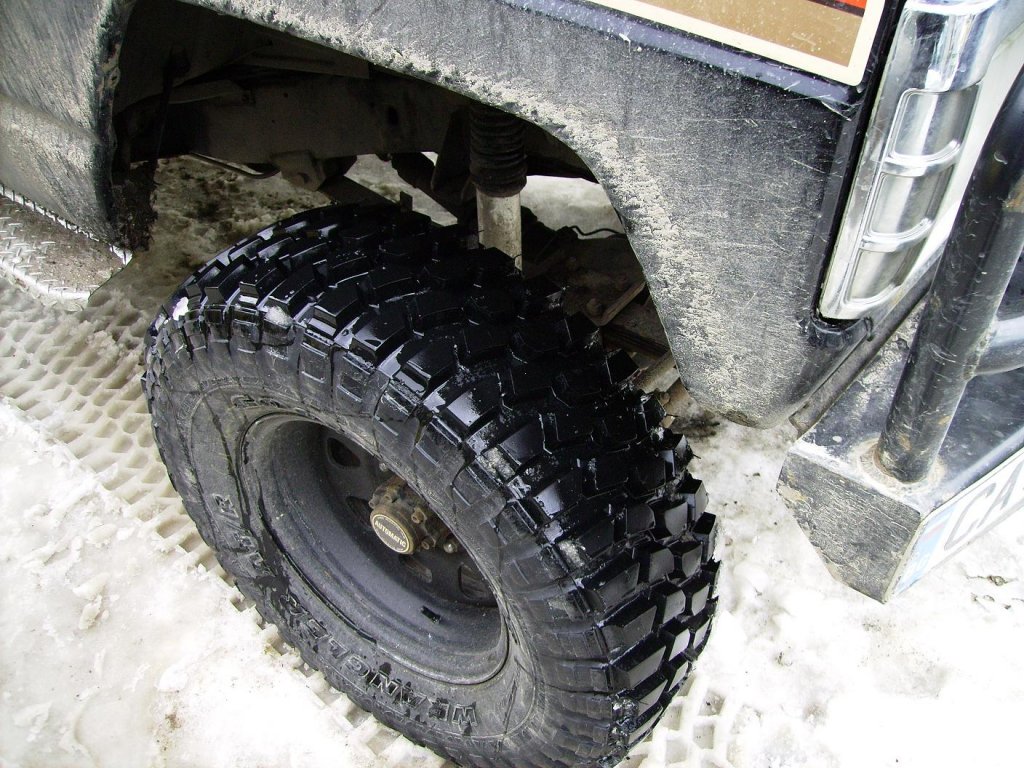

                            93 см??? Това е 37ца.С 35ци BFGoodrich MT(88см)с дифове 4.35 в гората предимно на бавни

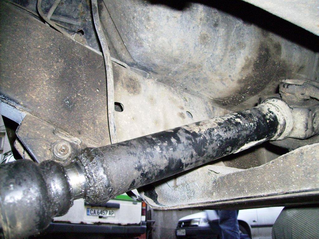

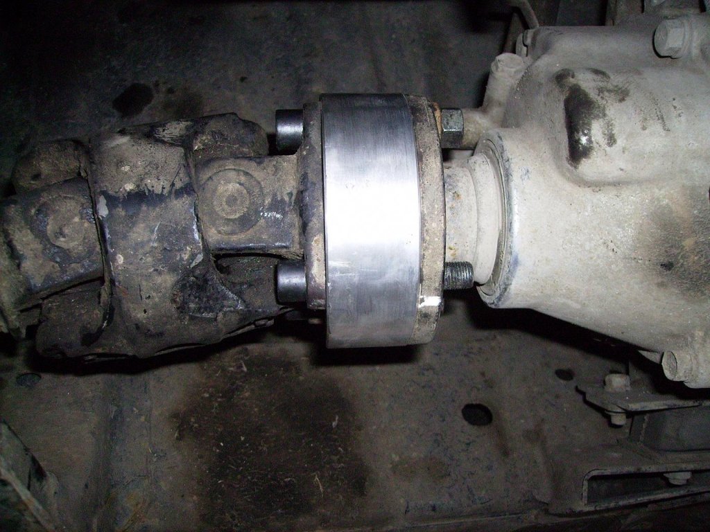

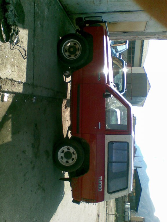

                              Не бързай да режеш гредата под скоростите!
                              Фланеца монтиран между раздатката и карето реши проблема.
                              Оригиналните джанти - обърнати стават към - 30. На 10,5 трябва да станат.
                              Колеята стана 1530, външно на гумите - 1800 мм.
