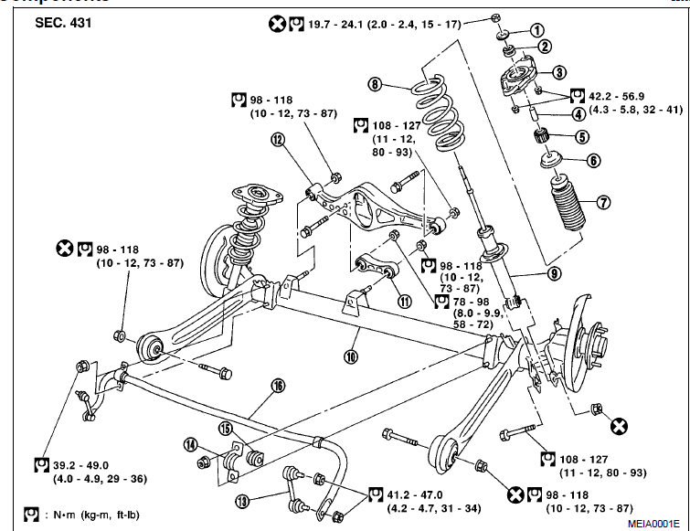

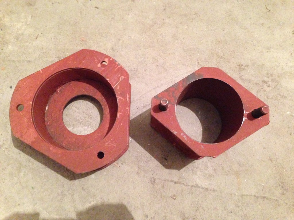

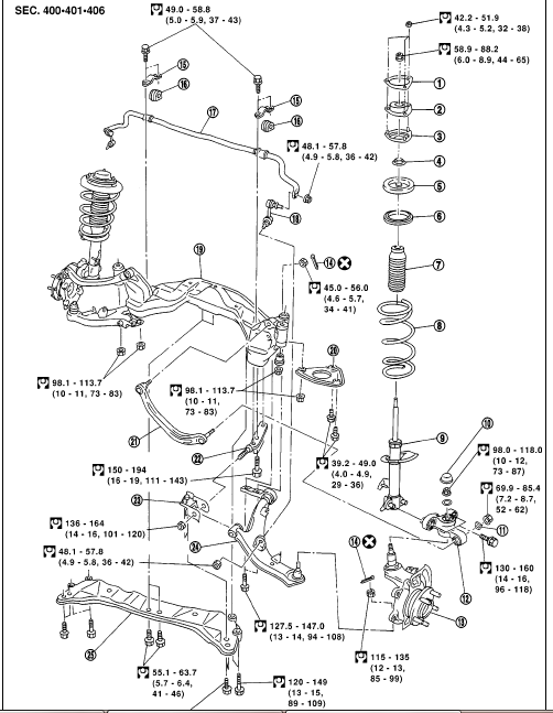

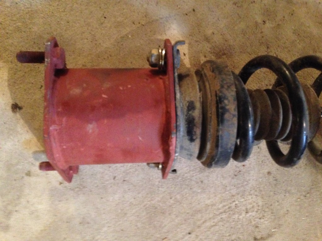

    Здравейте!
    Джип няма да купя (достатъчно ми е, че поддържам Грозотила и колата) та ми се върти някаква идея да повдигна малко Примерата. Писна ми да задирам по полицаите и високите бордюри. Търся майстор, който да изработи 5-8см. "дистанционни втулки" които да монтираме над опорите на амортесьорите! Представям си ги от стоманена тръба и фланци. Подобни се правят за Форестър и Аутбек. За съжаление, не мога да предоставя схема / размери на изделията, така че , този, който ще се наеме с изработката, ще трябва да "изобрети" дизайна. На снимките долу съм показал схема на предното и задното окачване, както и примерни такива втулки за Аутбек. Намирам се в София.
    Съвсем сериозен съм с "поръчката" и съм запознат с негативите, които може да се появят от повдигането.
    Поздрави, Камен! 0876 66 86 89.

            Така като гледам схемите и после подложките...ако искаш само подложките горещо те съветвам да не са повече от 30мм. Иначе последствията за които си подготвен ще се случат в първи вариант: 50мм лифт след не повече от 200-250км без сериозни чекненици и вариант две: 75мм лифт почти мигновенно Става въпрос за предницата. Задната част може да си намериш подходящи за лифт амове и пружини само, без подложки.
            Последно редактирано от goshko-loshko; 13-12-14, 22:29.

                По японските коли нито един размер не е точни милиметри, което затруднява свалянето на размерите, ако могат да се намерят чашките със шпилките над амортисьорите ще са много полезни .
                0 8 9 8 4 8 1 3 3 0
                  От: 2-3"лифт за Nissan Primera P12 Wagon
                  Предполагам, че мога да сваля моите и по тях да се направят дистанционните втулки?
                    Може да не е лесно свалянето , ще трябват скоби за пружините, ти не я ли караш тази кола ?
                    Иначе няма проблем за изработката, ако ги има.
                    0 8 9 8 4 8 1 3 3 0
