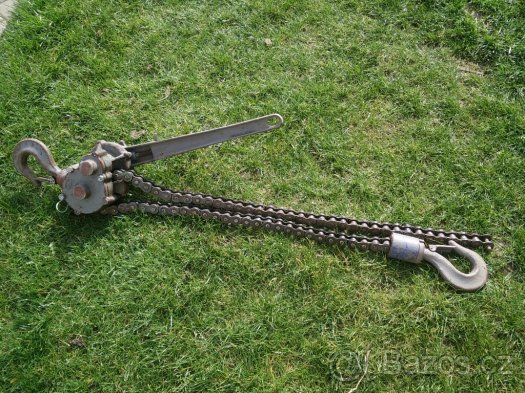

                  колеги търся такава лебедка

                    Откъде се намират такива? Написах в гугъл и само руски сайтове изкачат...

                    Откъде си взе такава лебедка?
