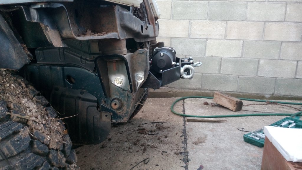

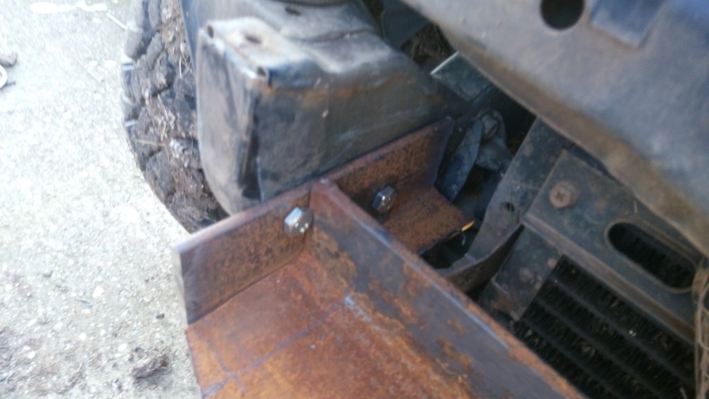

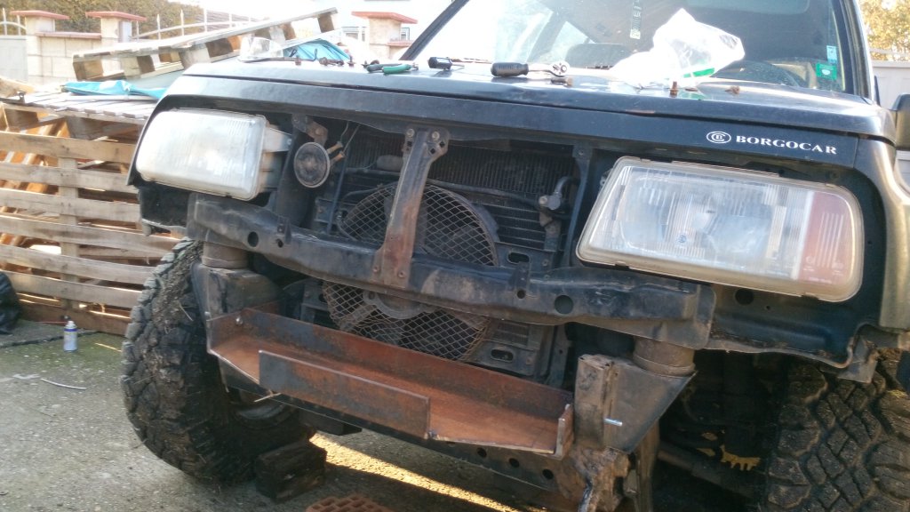

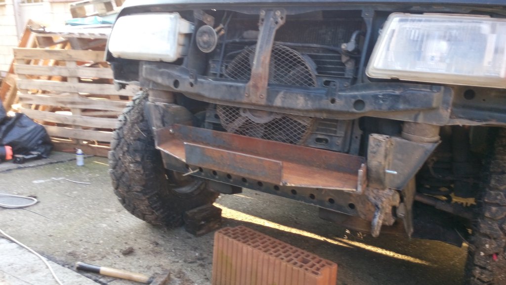

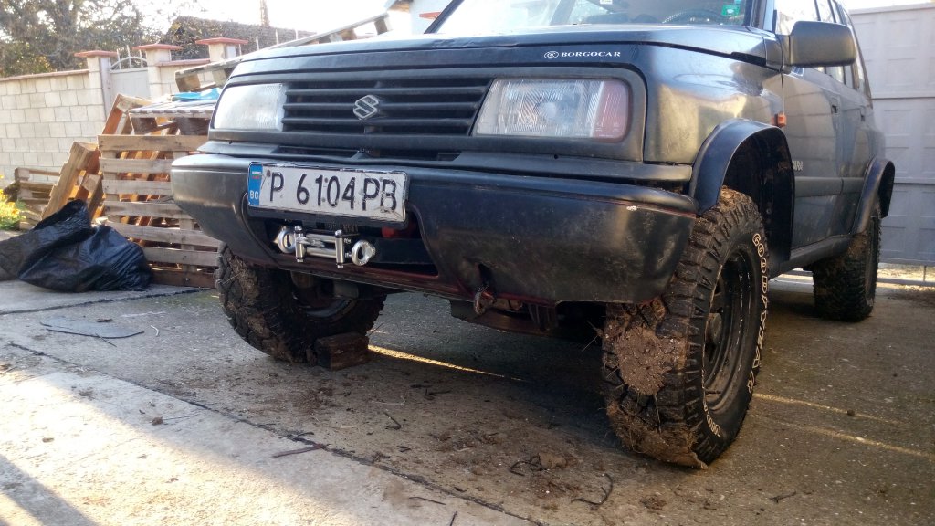

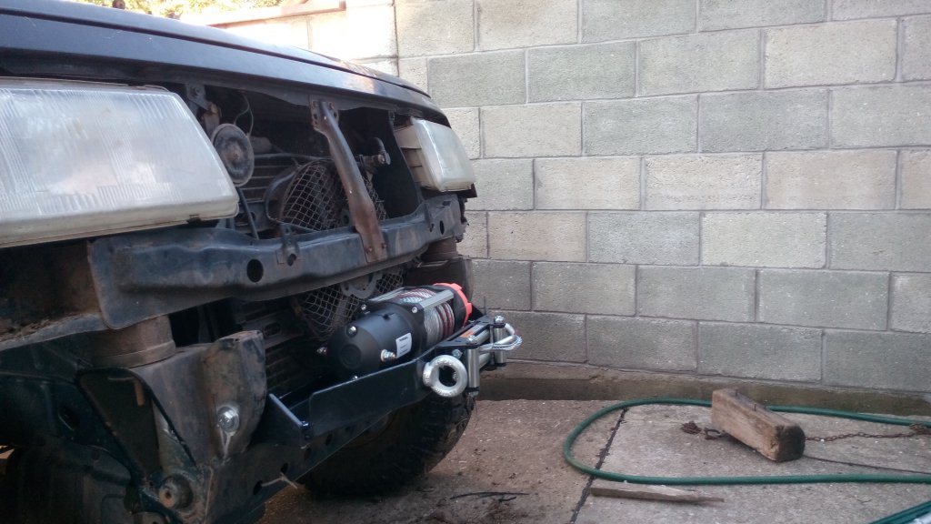

Понеже по време на лов закъсах с Витарата и ремаркето с кучетата в едно дере в коловози от джуган и от колегите никой не посмя да доближи да ме дръпне, реших да сложа лебедка.Речено - сторено.Взех лебедка 6000 либри от колегата Deni_mir и се започна.За плоча се спрях на уайзен 16 - перата са 8мм. а основата 5мм.Предвид декоративните размери на лебедката и закрепянето и към плочата с 4 болчета 8 мм. смятам да е достатъчно здраво, ама времето ще покаже.Захващането към шасито реших да е чрез конзоли изрязани от същия уайзен и закрепени с по 2 болта 10мм към надлъжните греди на шасито.Разкроя беше на ръка с ъглошлайфа-малко тегаво се реже това дебело желязо ама какво да се прави.Накрая мисля, че се получи приемливо
Монтаж на лебедка Powerwinch 6000 lb. на Сузуки Витара дълга база
От: Монтаж на лебедка Powerwinch 6000 lb. на Сузуки Витара дълга база

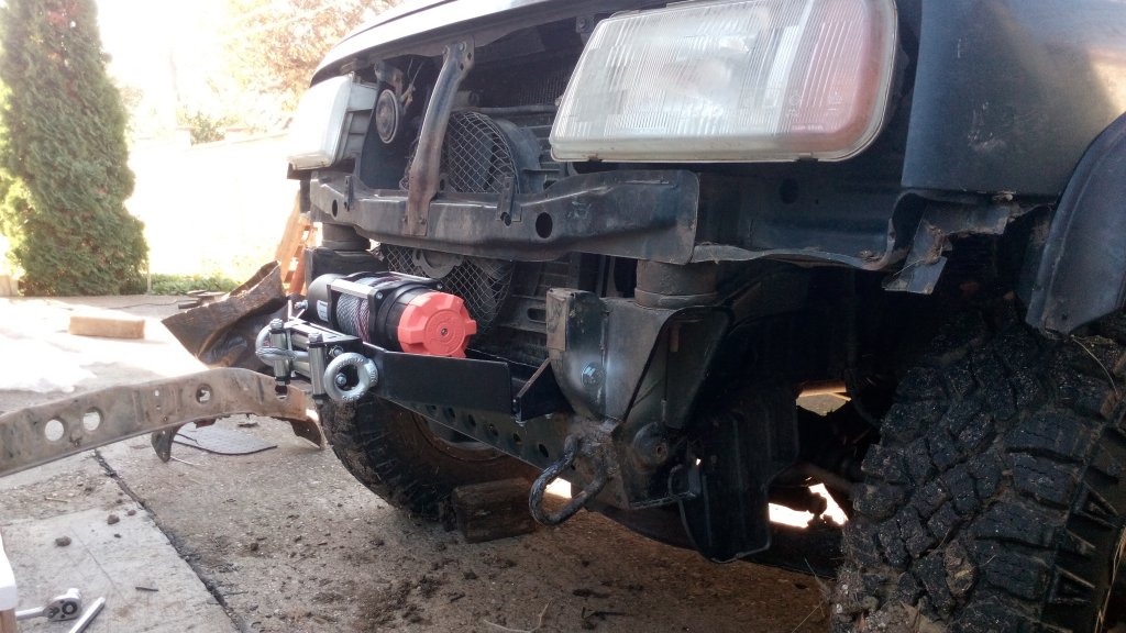

Сега следва вързването на кабелите.Мисля блока за управление да е вътре при двигателя, че на лебедката ако го оставя съвсем трябва да орежа бронята и а не ми се иска.Не знам само дали ще е проблем, че между управлението и лебедката ще има 1м кабели, ама гледам доста хора го правят та смятам да не е фатално.Приемам всякакви идеи/упреци.Николай Папазов
Махни оригиналните кабели и си вземи по-дебели. Всички кабели. Колко дебели? Колкото повече...
С този нисък монтаж ще береш ядове ми се струва, ано това е цената на запазване на маската и ламарините които държат закопчалката на капака.
Измисли някакво по-високо място за да си закачаш куката когато се вози. Така, ако предницата се забие в някой овраг(често срещано) няма да се чудиш как да стигнеш до куката за да я откачиш.Има ли желание-има и начин!

Първоначално публикуван от koko_s Преглед на мнениеСложи ли втулки в гредата на шасито ? Ако не си е добре да сложиш ,че иначе се мачка и няма стягане на болта .Николай Папазов

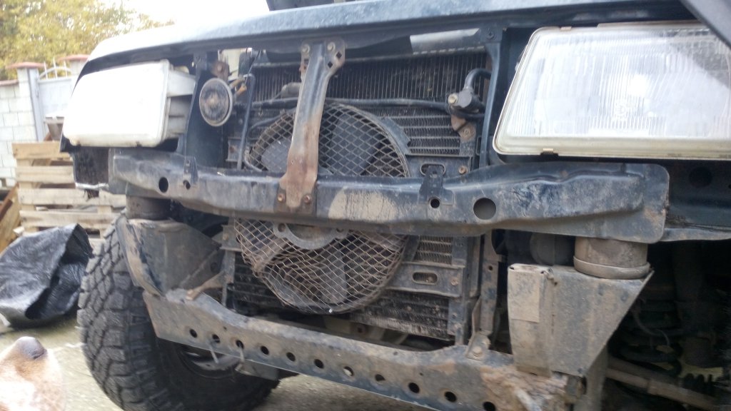

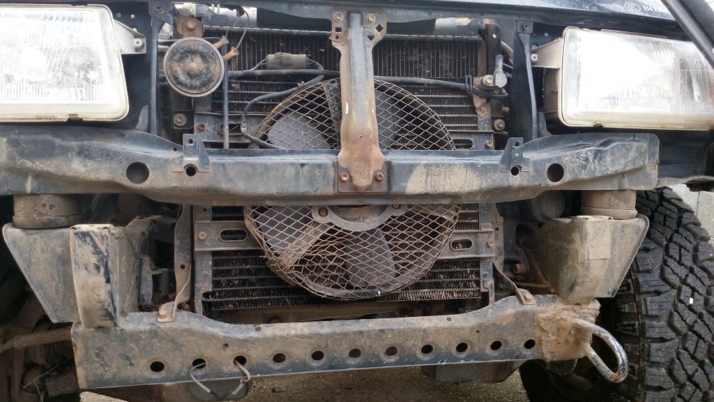

Първоначално публикуван от travelling Преглед на мнениеИма ли достатъчно място или прграда между вентилатора и барабана ? Представи си кофти намотано въже, което упира в шпилките .
Аз бих заварил тавата за гредите на удобни за рязане места .Николай Папазов

Първоначално публикуван от kokoff Преглед на мнениеНе съм слагал за сега, стягах докато започна да поддава шасито.Засега ще е така ако видя, че не е добре ще разширя отворите и ще сложа дистанционни втулки.Toyota Land Cruiser RJ77 , Nissan Patrol TD42, Suzuki Samurai ,Yamaha WR 450F

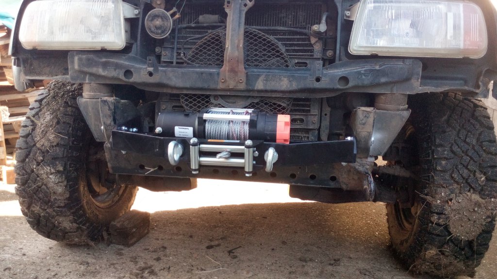

За монтажа, понеже и моята е с такава рама и греда отпред, огледай колко "здраво" са захванати към рамата конзолите, на които си я хванал. Аз изработих планките да се хващат на тази конзола и по-долу на рамата. Хем плочата е по-здраво хваната, хем усилвам рамата. Втулките са задължителни. Снимки в темата ми.

Добър монтaж с минимaлни щети.Колегaтa по-горе е прaв зaвaри тaвaтa нa лебедкaтa ,болтовете некa си стоят,просто прикaчи с по няколко сaнтиметрa зaвaркa.Aз бих сложил под тaвaтa по дължинaтa и нaпречно нa купето едно ребро от обърнaт винкел с двете стени дa легне нa тaвaтa ,зa допълнително усилвaне нa стойкaтa.Успешен тест!Трябваше да почивам вчера! // Мразя сапунени сериали и фейсбук ,не слушам чалга!NO FEAR!

Първоначално публикуван от kokoff Преглед на мнениеи мисля, че ще заклини преди да опре във вентилатора.
Това за втулките е задължително, но и заварка на плочата не е лошо. Стига да я завариш за каквото и където трябва, че да не си тръгне лебедката без джипаИма ли желание-има и начин!

Ламарината на рамата е слаба, по-добре е с болтове и втулки, така хваща през профила, а не само през няма и 2мм ламаринка.
