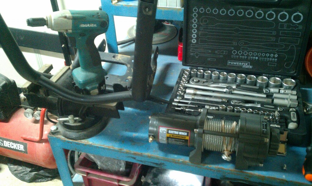

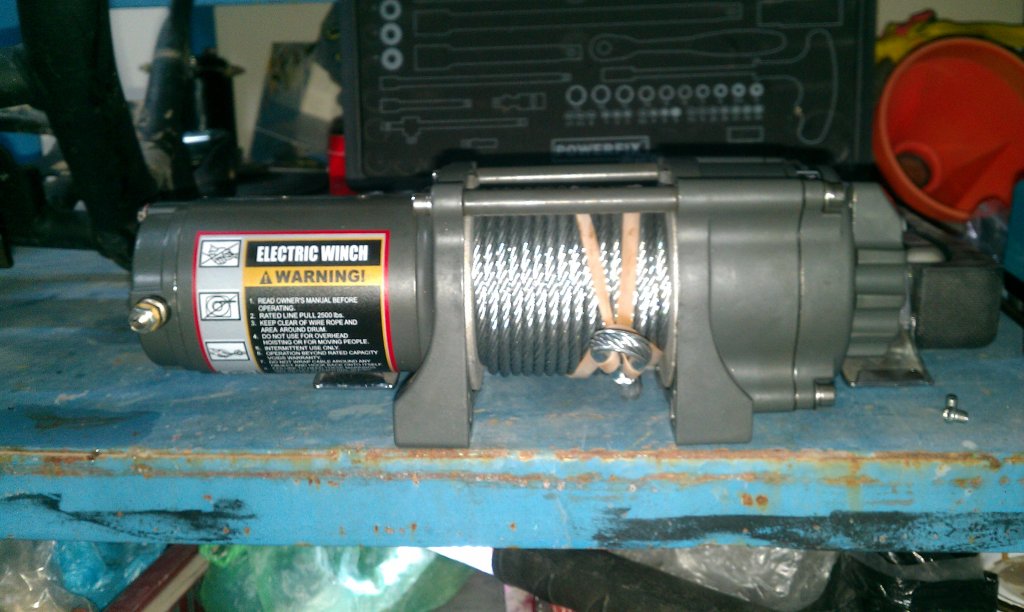

            • #51
              От: Ремонт на лебедка
              Днес я смених само за тоците не остана време...утре ще я довърша.То не бяха планки,шайби ама стана...старата се оказа с по-малки размери.
