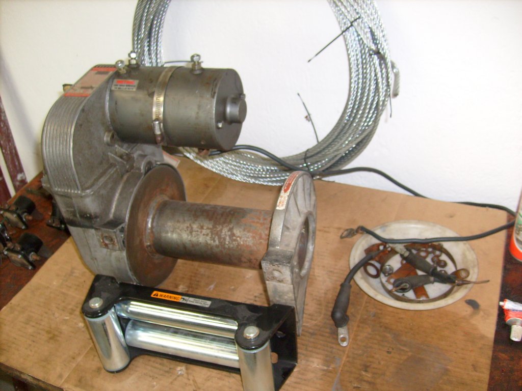

Проблема е следния . Лебедката е 9000лб. сложена е на плочата стегната с болтове но като се натисне копчето на дистанционното и чукат само релетата , на лебедката идва + на трите кабеля който отиват на нея и като и дам маса с един кабел директно на болта отстрани който държи магнитите на статора той е с еврейска звезда , като докосна на него един кабел и към копето лебедката работи . Изглежда няма маса но другаде никъде на лебедката няма връзка освен този болт .

От долната страна на мотора има едно болтче, на което се връзва масата. Ако вече си монтирал лебедката, достъпът до него може да е тегав.Първоначално публикуван от Ivan_Botevgrad Преглед на мнение... Изглежда няма маса но другаде никъде на лебедката няма връзка освен този болт .

Ами проблема е ,че я монтира друг човек а аз трябваше да и вържа инсталацията и така и направих пуснах и един плюс до кутията и лебедката тръгна обаче по едно време спря и се решихме да я свалим и да изтъркаме отдолу плочата където ляга лебедката и пак не иска , но не се сетихме са видим има ли такова болче а пък този дето я слага каза , че май не е имало но утре ще я сваляме пак .Първоначално публикуван от Чавдар (V93) Преглед на мнениеОт долната страна на мотора има едно болтче, на което се връзва масата. Ако вече си монтирал лебедката, достъпът до него може да е тегав.

Трябва да има.Първоначално публикуван от Ivan_Botevgrad Преглед на мнение... но не се сетихме са видим има ли такова болче а пък този дето я слага каза , че май не е имало но утре ще я сваляме пак .
А като ще сваляте лебедката, няма да е лошо да врътнете един отвор с подходящ диаметър в плочата под това болтче, та да може да се стига по-лесно до него.

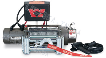

Като е сигурен - да се оправя!Първоначално публикуван от Ivan_Botevgrad Преглед на мнениеОк . сега звънях на човека казва , че е сигурен че няма . Ето такава е :
Ние не сме неутрални!
От: Проблем с лебедка Warn
Хах е да ама не става виж, че и на тази не се вижда такъв болт .
А може ли да е станало нещо , че напръскахме вътре цялата кутия с някакъв спрей уж да не клеясват клемите а се оказа , че тои е бил да защотава от електричество което значи че е непроводим .[B]Mercedes Benz w123 [/B]

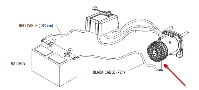

Иване, на схемата със стрелка е показано,ч е болта е отдолу. Значи на снимката няма как да се види. Но ако ти прави впечатление-на снимката освен трите кабела излизащи от наше ляво има и още един червен който влиза долу-горе по средата на барабана за въжето. Това именно би трябвало да е кабела за масата.
А щом ти си вързвал инсталацията, и не си сложил този кабел-значи е работила на магия-колкото ток пусне през корпуса. А за да работи като трябва лебедката дърпа нещо като 300 ампера, затова и е сложен сериозен кабел за захранване на масата. Като свалите лебедката съм сигурен, че ще намериш болтчето за кабела. Масата се взема директно от клемата на минусовия полюс.Има ли желание-има и начин!
