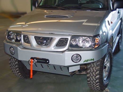

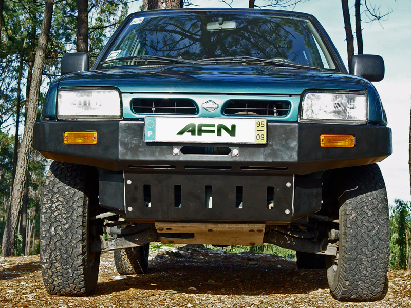

      • #48
        От: Предна броня на Терано ІІ
        А, те и още една имали. Ох, ох!!!
        Ето и за старата двойка:

          • #50
            Noty евала за труда. Аз няма да критикувам, защото колегите вече казаха нещата, които не им харесват в конструкцията. Но ще си позволя да споделя едно притеснение на което май никой не обърна внимание освен, ако пак съм чел между редовете. Често когато ползваш лебедката се случва въжето да се събере в едната страна на барабана и ако не го видиш става лошо за лебедката. Тогава спираш да теглиш, пренамотаваш я и след това отново дърпаш. При твоята броня лебедката е скрита от всякъде и няма как да видиш ако се събере въжето в единия край. На Явор-Dorzi бронята има оставен отвор през, който се вижда барабана. На мойта броня също има такъв отвор за което съм много благодарян на Фулдата. Та, ако ползваш лебедката имай го едно на ум ... иначе респект за труда и за това, че си я направил сам.

            • #51
              Това ми беше ясно като започнах. Моята няма прорез, но има един капак - по скоро нещо като тава, която се дърпа напред. Направена е точно като тава и се вади много лесно, а за да не се измъкне когято не трябва отпред има една крилчата гайка. Така че ако се наложи дърпане - като откачиш куката - дърпаш и тавата и си гледаш как мотае. Даже като махнеш тавата и халогените (стойката на които е на болтове) - вадиш и цялата лебедка. Дупката е направена като кутия с плъзгаш се капак.
              Гласът на разума е тих, но не успокоява докато не бъде чут.
              • #52
                Крилчата гайка я видях на снимката ма не се сетих за какво е. Хубаво, че си помислил за това. Успех!
