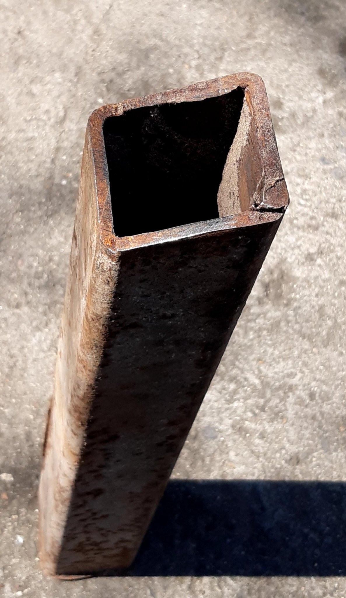

    Имам спомен ,че преди време бях рязал един от Патрол 260 та намерих парчето и го снимах.Профила е 55х55мм и 5мм дебелината на стената,шева е срещу топката

      Правилния профил за американския квадрат е 60х60х5. Аз ги правя от такъв и отвора за фиксатора е на 45мм от края, диаметър 16,5 мм.
