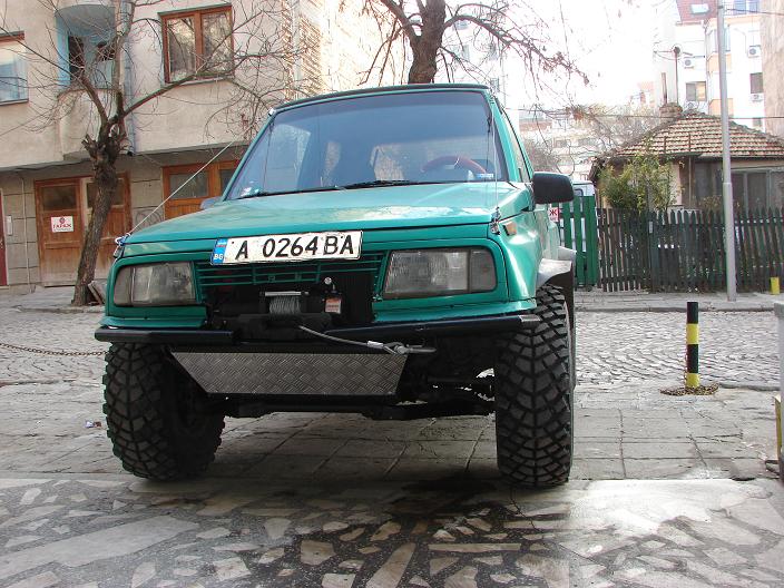

    Както беше казал някой "лудите сме много ама сме пръснати" . Отдавна си мисля да си направя една броничка и едно багажниче, и един ден докато малкия ме караше да рисувам "тюних" и си лафихме с Добри по скайпа се роди тоя проект:
    Добри каза "бива", жената каза " ти си луд" а дядото каза "кога?" Ами кога, първите свободни дни са по коледа. Естествено тъй като това е втора кола материалите бяха от скрапа на село, някоя друга ламаринка 4мм дебела, някоя друга тръбичка от здравите... . Бронята бе направена на база на старата, под ламарината има вградена деформационна зона от ТЛК120, и ето какво се получи.
    Този проект не би бил възможен без помоща на Добри и дядото. Остава да се сложат вантите, лампиона, и да подаря на жената за рождения ден една 15 000 либри. Мисля че ще се зарадва....
    В очакване съм някой голф или бакшиш да ми изкочи за да разбера имало ли е смисъл от вграждането на деформационна зона, ама се пазят . Ще пусна снимки и в завършен вариант.

    Митак, казах ти, ама и тук ще повторя: Много са грозни и багажникът и булбарът!
    Ела следобед да ти монтираме ванти... и да махнем грозните железа.

      Всички багажници са грозни. Правилните - особено. На тоя трябва само да му отрежете ъглите за да не закача хептен излишно клоните.
      А ролбарът трябва да го свалите пет пръста. Като се удари, най-вероятно ще легне назад. Ще спре за се огъва като се подпре на ламарините. Трябва да не застъпи капака, така че да остане възможността той да се отвори. За да се откачи акумулаторът, да се гаси, да се спират течовете.
        Абе грозни, красотата им е в грозотата. Нищо не махам.
        Идеята е да пази ръбовете на калника, а и ако го сваля надолу закрива фаровете. Ъглите на багажника са нарочно сложени, за да пазят фаровете които ще бъдат поставени допълнително, А и няма да закачат тъй като вантите ще са естественото им продължение.

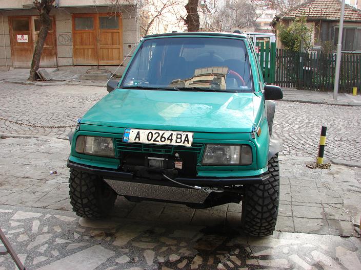

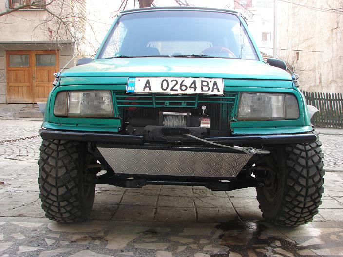

          И докато си почиваме от едната направихме и още една броня и монтирахме лебедка на тракторчето .

                Добри, ще оспамим темата на Митака, ама тя е техническа. Каква е лебедката, кой направи монтажа и доволен ли си?
                  Митака се съгласи да пусна мойте снимки тук да не правя нова тема че много станаха за лебедки и брони на витари . Монтажа и бронята я правихме с Митака пред блока му . Много съм доволен, трябва да я видиш на живо, зверски здраво стана а и е прибрана доста навътре и ъгъла на заход е много голям .

                    Браво. Като за направи си сам е станало перфектно. Колко време ви отне поставянето и лебедката каква е? Вромос, Т-Макс и колко либри е?
                        Лебедката е вромос 6000 либри обаче съм сложил по яка планка и ако тази ми дойде слаба ще сложа по яка .
