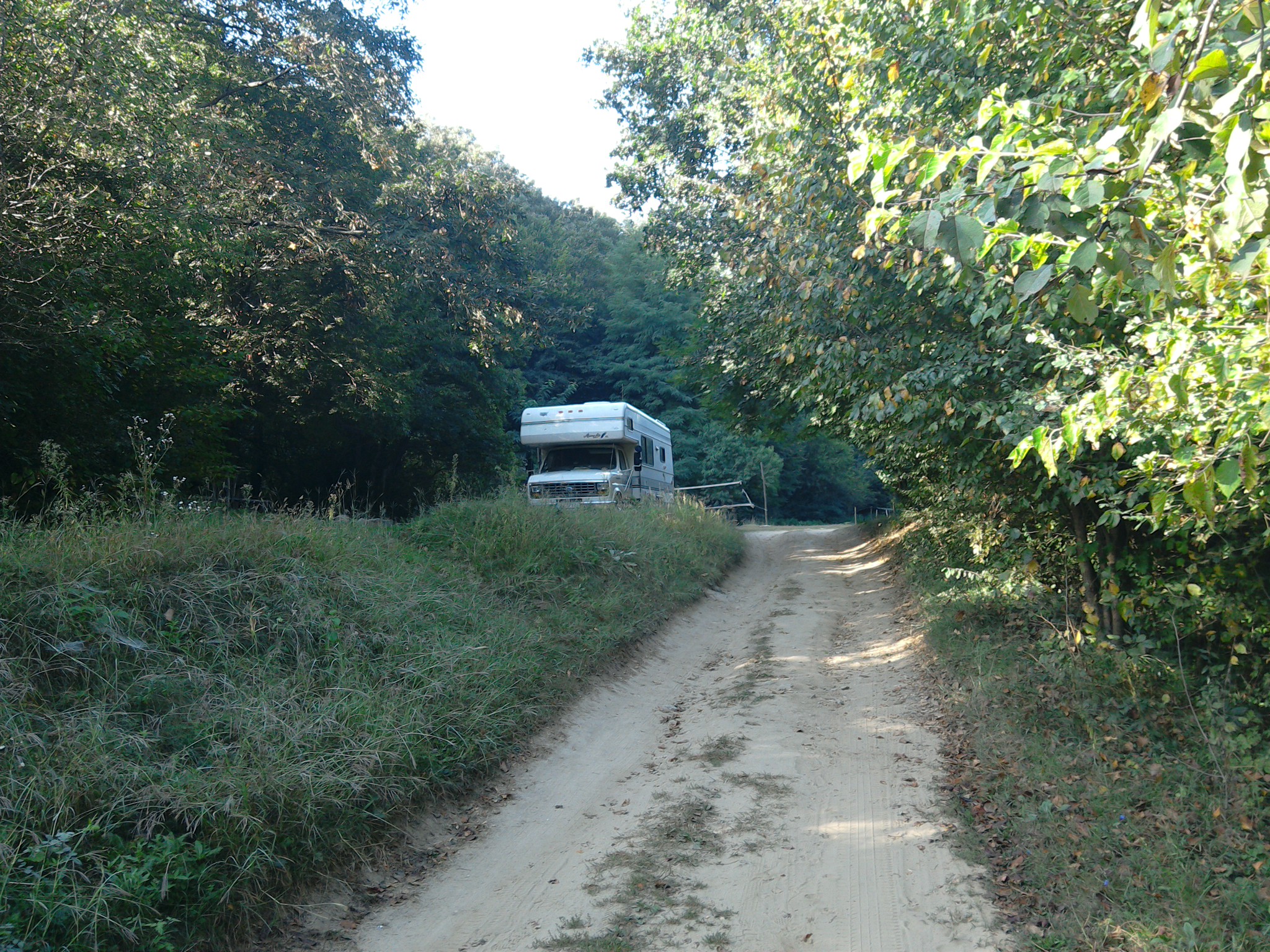

    Здравейте , след успешния летен сезон с кемпера и разходки по морета
    гори Натиснете снимката за да я уголемите
    и планини Натиснете снимката за да я уголемите
    И изживяни вълнуващи моменти:

    Първото нещо което изникна бяха ролките под задната броня които да предотвратят задирането на задницата на Къщичката в земята при преминаване на стръмнини.Понеже дължината на шасито е близо 7 метра от които 3 метра са зад задната ос при движение по горски и черни пътища опашката често закача по земята.

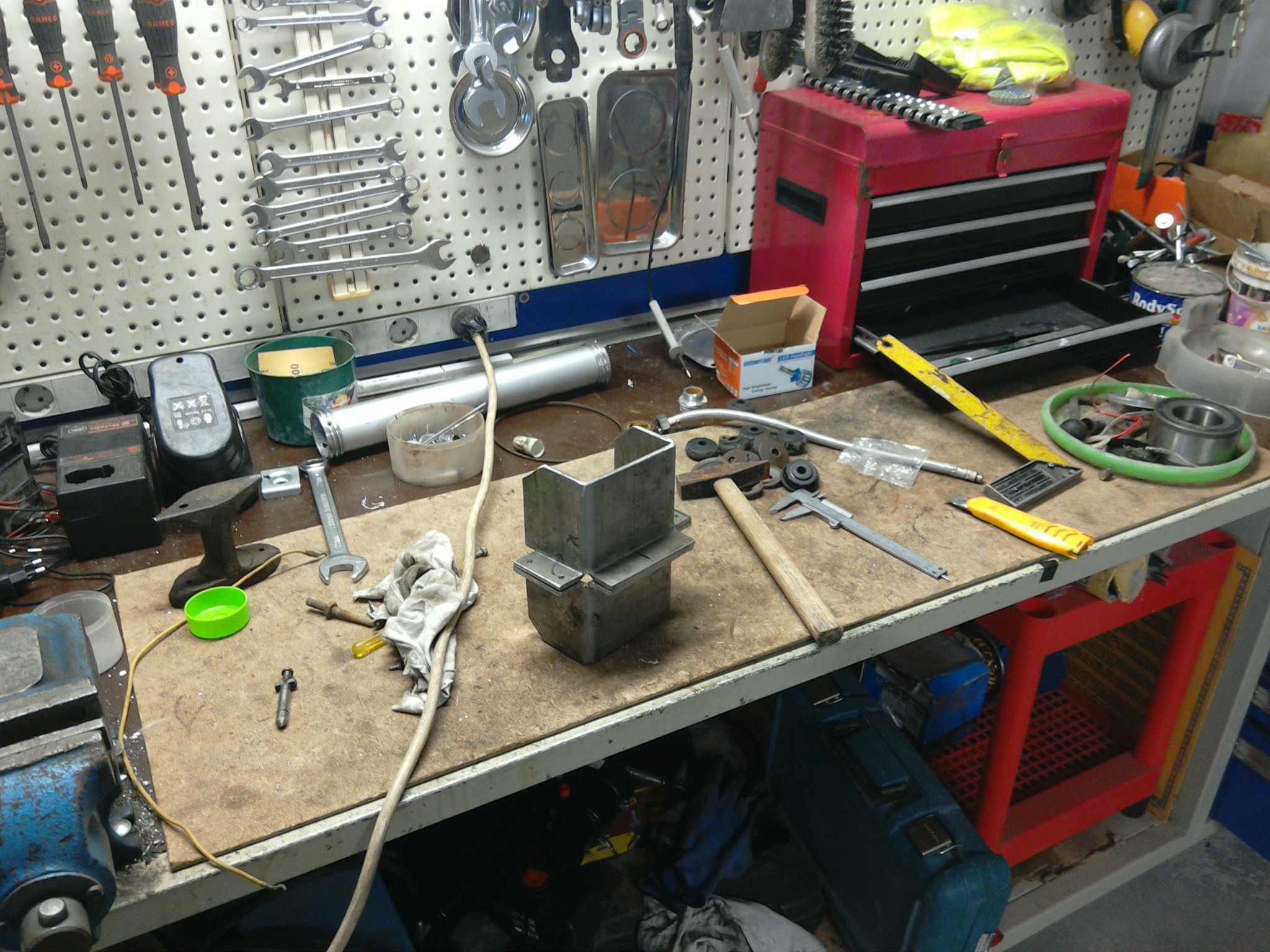

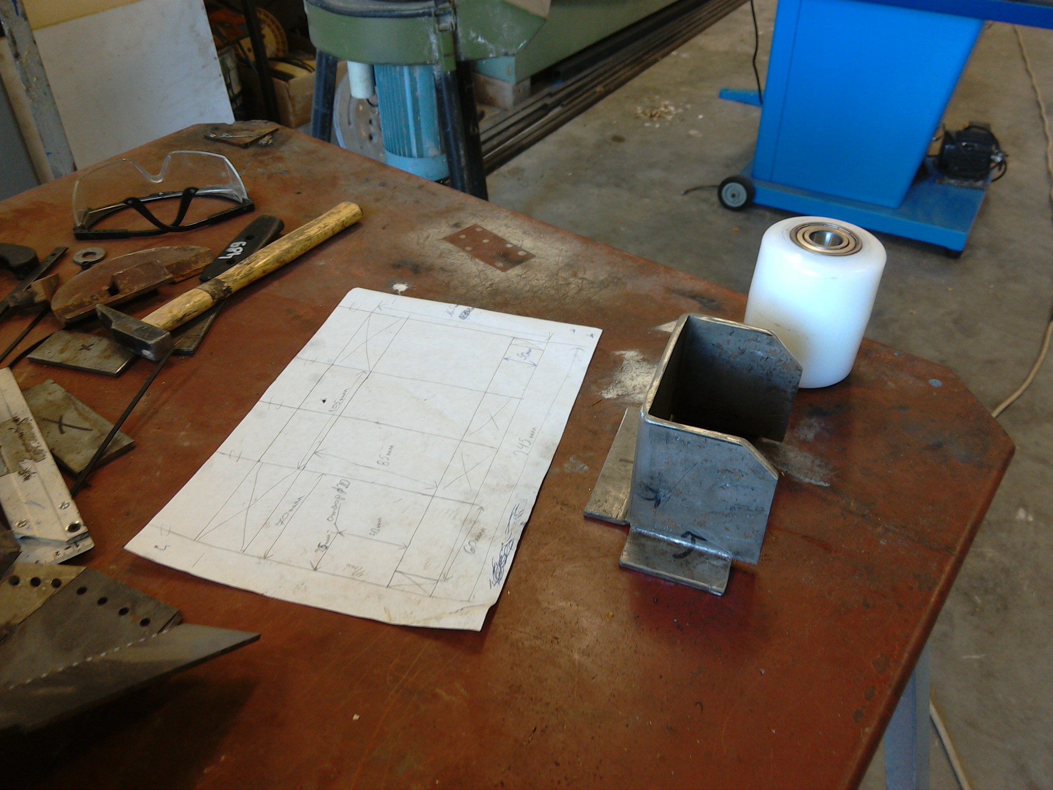

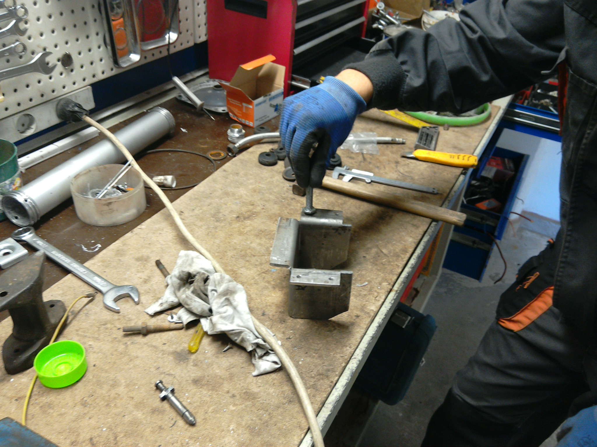

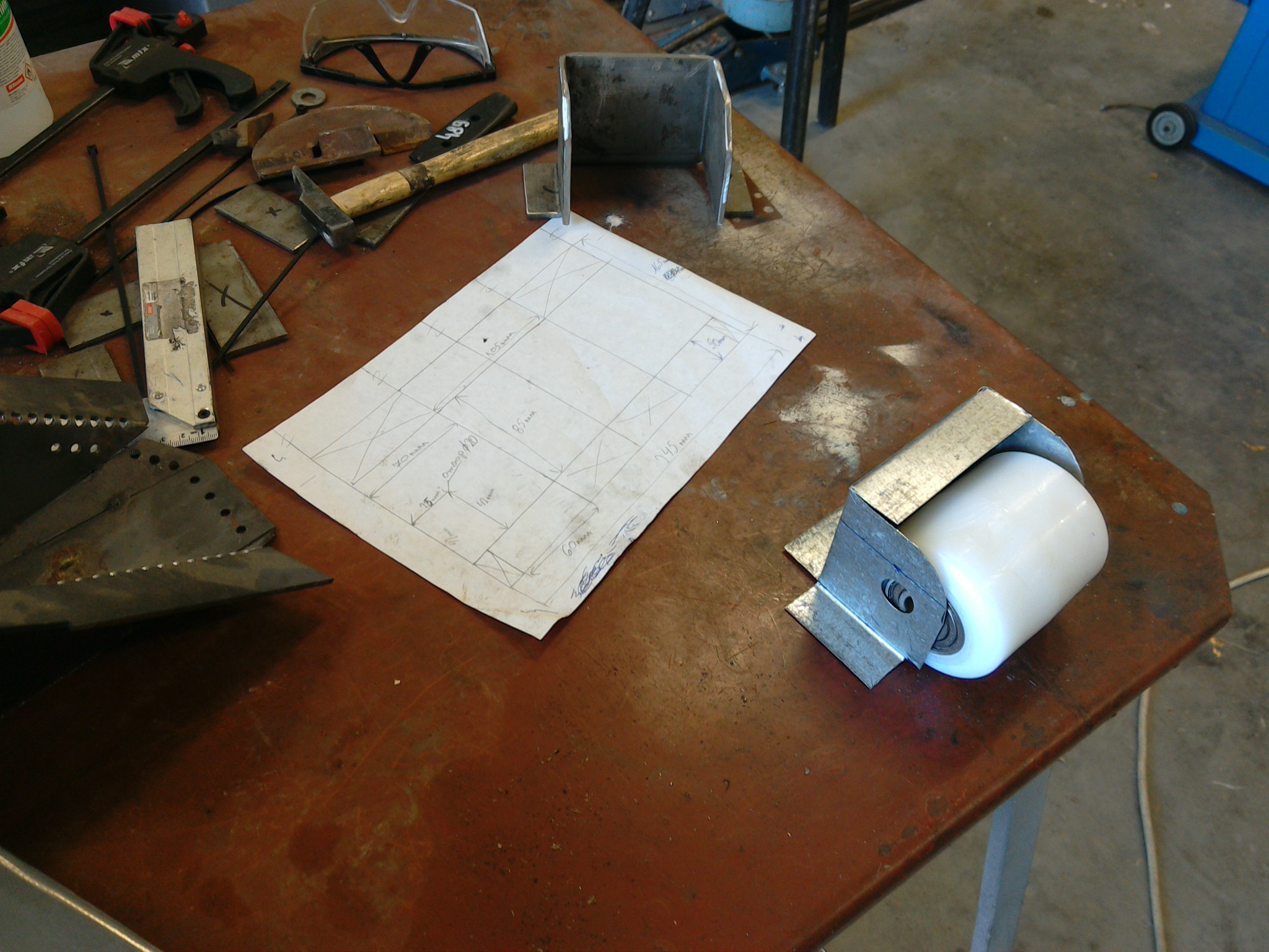

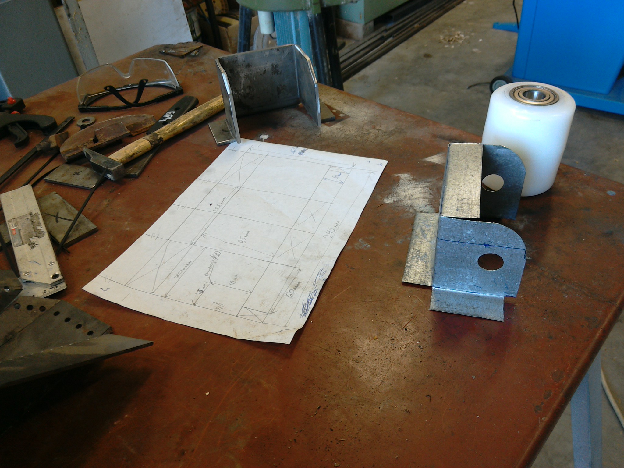

    След извесно колебание и расъждаване по въпроса започнах работа с направа на прототип от тънка ламарина за уточняване на размерите
    .Натиснете снимката за да я уголемите

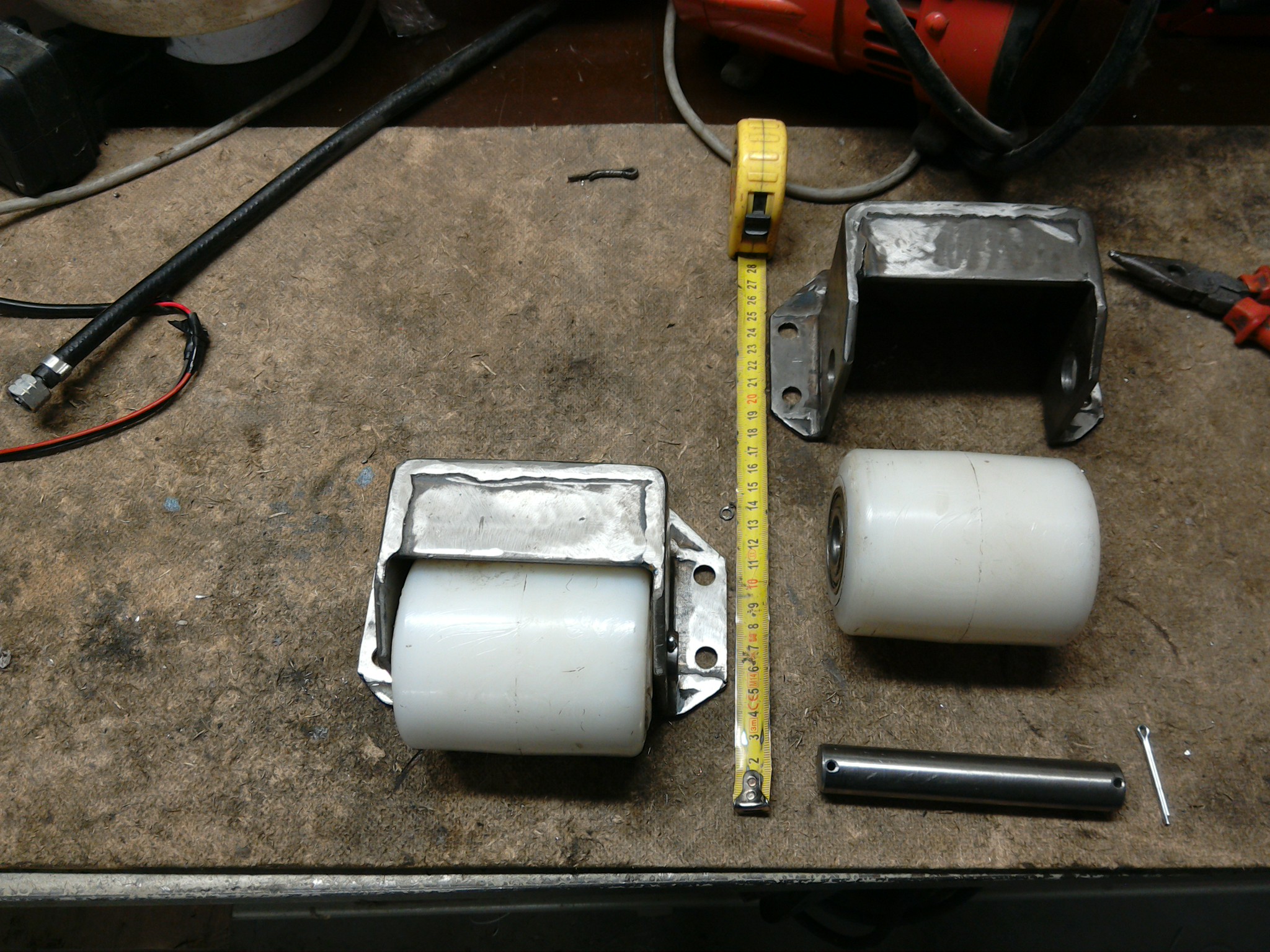

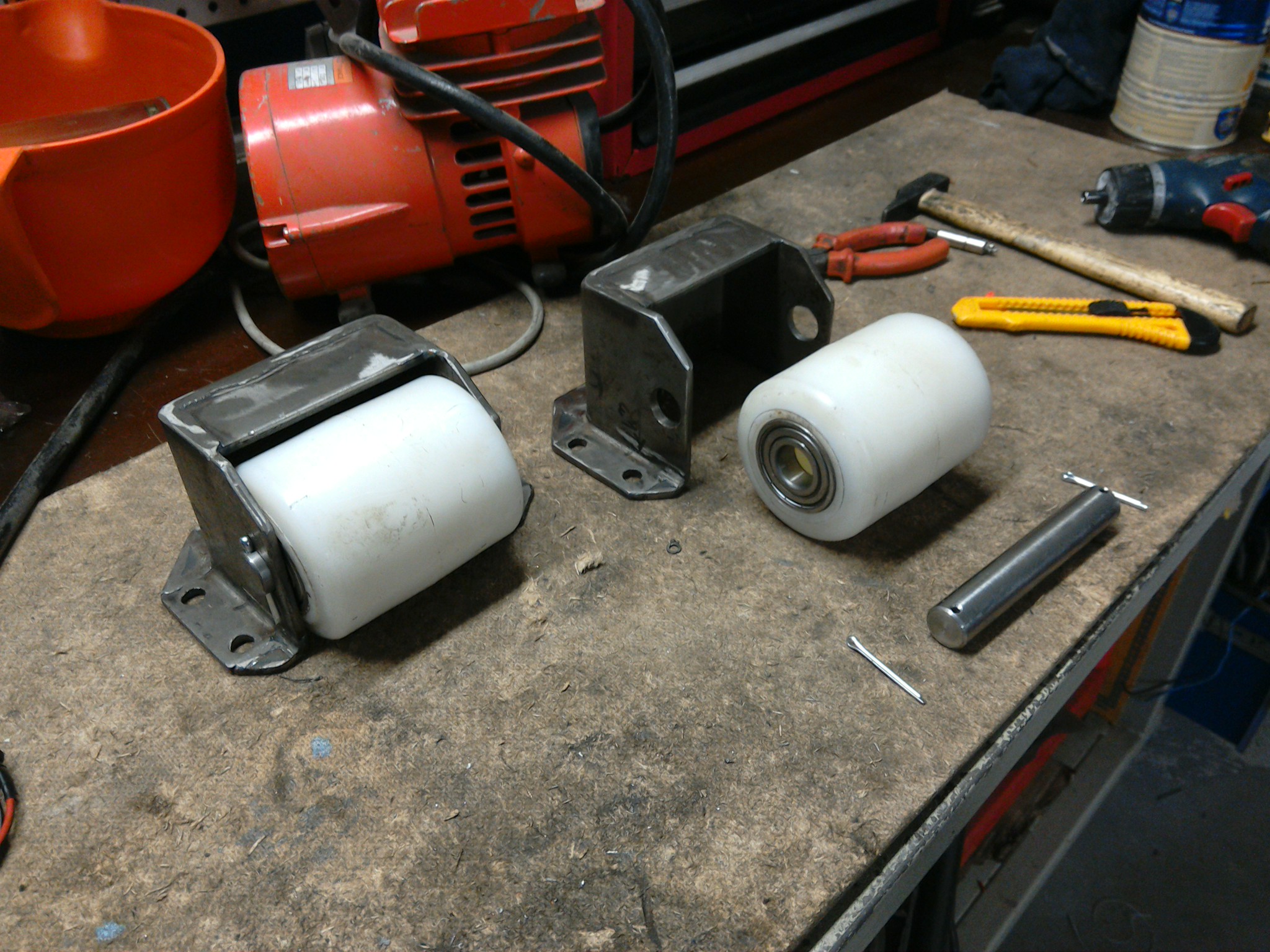

    Ролки ползвах от българска транспалетна количка,избрах най дългите 100 мм с диаметър 82 мм
    И след уточняването на размерите направих основите на ролките от ламарина с дебелина 5 мм.

      Тези ролки са за шлайфан бетон, лагерите нямат никаква защита особено от прах, диаметъра е малък за черен път. Когато опрат ролките, на диференциала ще олеква и може да пробуксува. Може би по рационално е въздушни възглавници на дифа за повдигане . С поздрав Борето Диаметъра на ролките е малък - има производители на по големи в БГ.
        От: Направа на ролки за под задна броня на кемпер.
        Аз бих усилил задния ръб и част от дъното с Г образна ламарина. Малко верикал зад ръба и повечко на дъното. С тези ролки сваляш клиренса с още 10 см, което точно най отзад не е никак малко. Поздравления за изработката, но според мен скоро ролките ще влязат в дъното или ще се изкъртят заедно с част от дъното при движение назад. Също е спорно до колко въобще ще пазят нещо. За асвалт ще са ефективни, но на черно е според релефа. Или ще са във въздуха и пак ще стърже борда или ще се забиват с всички последствия и концентрация на напрежение в 1 точка.
          Още одеве си го помислих същото, но реших да не спъвам ентусиазма на колегата, за да не каже, че само се заяждаме.

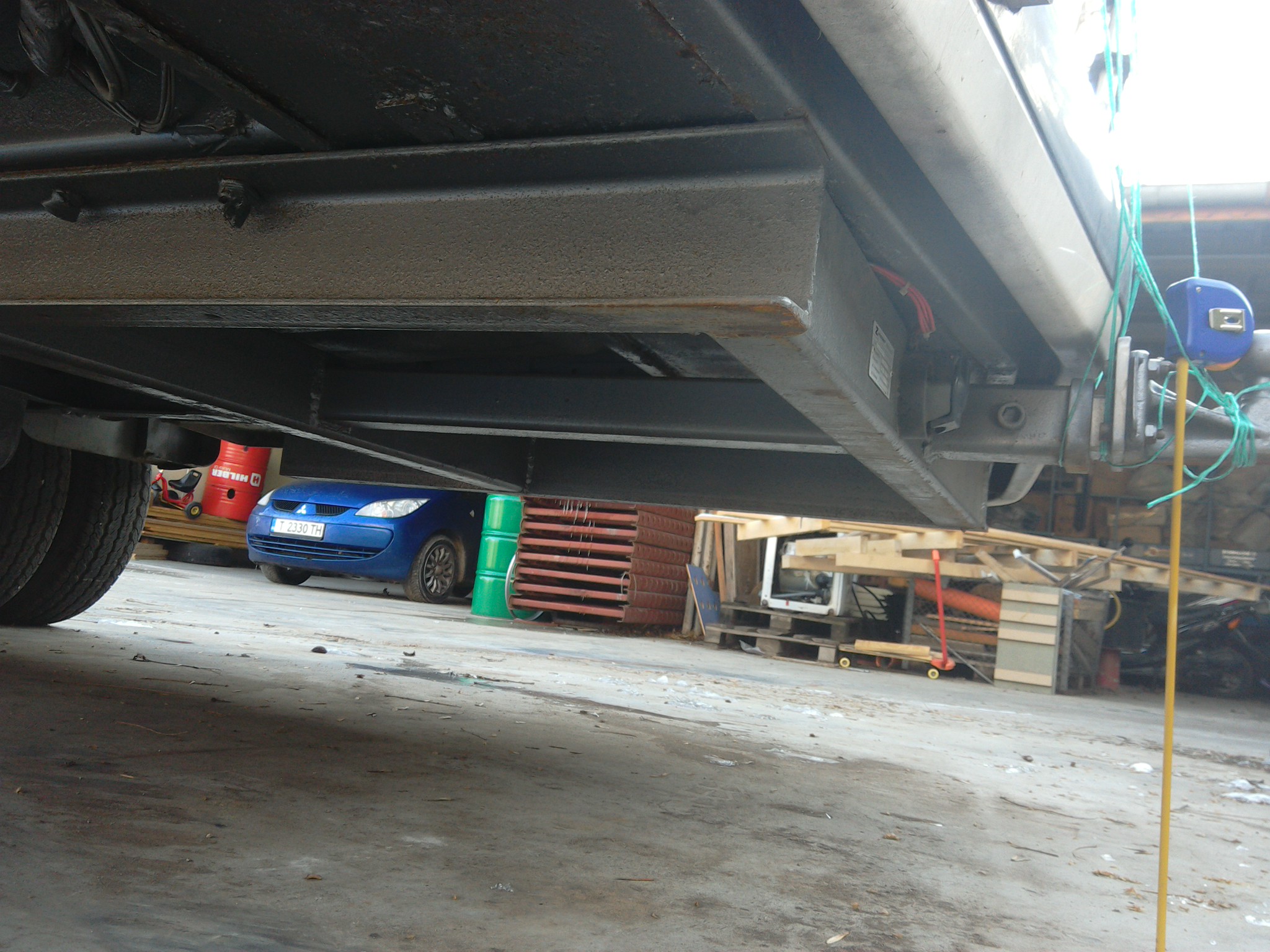

            Задния ръб на къщичката е достатъчно усилен с рамка от дебелостенен профил и п уайзен.

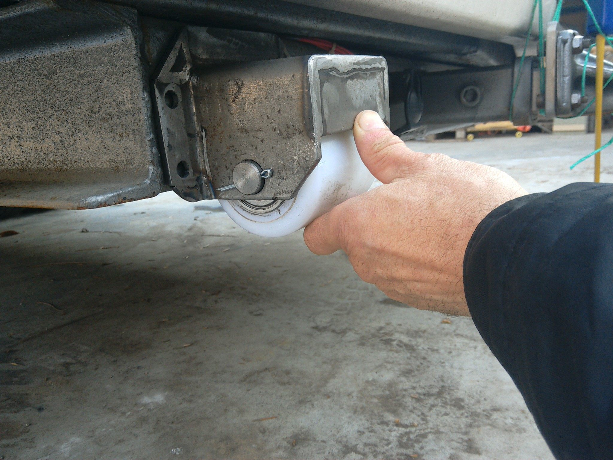

            Мисля да монтирам ролките ето тук:
            Последно редактирано от Николай Колев; 26-01-18, 23:39.

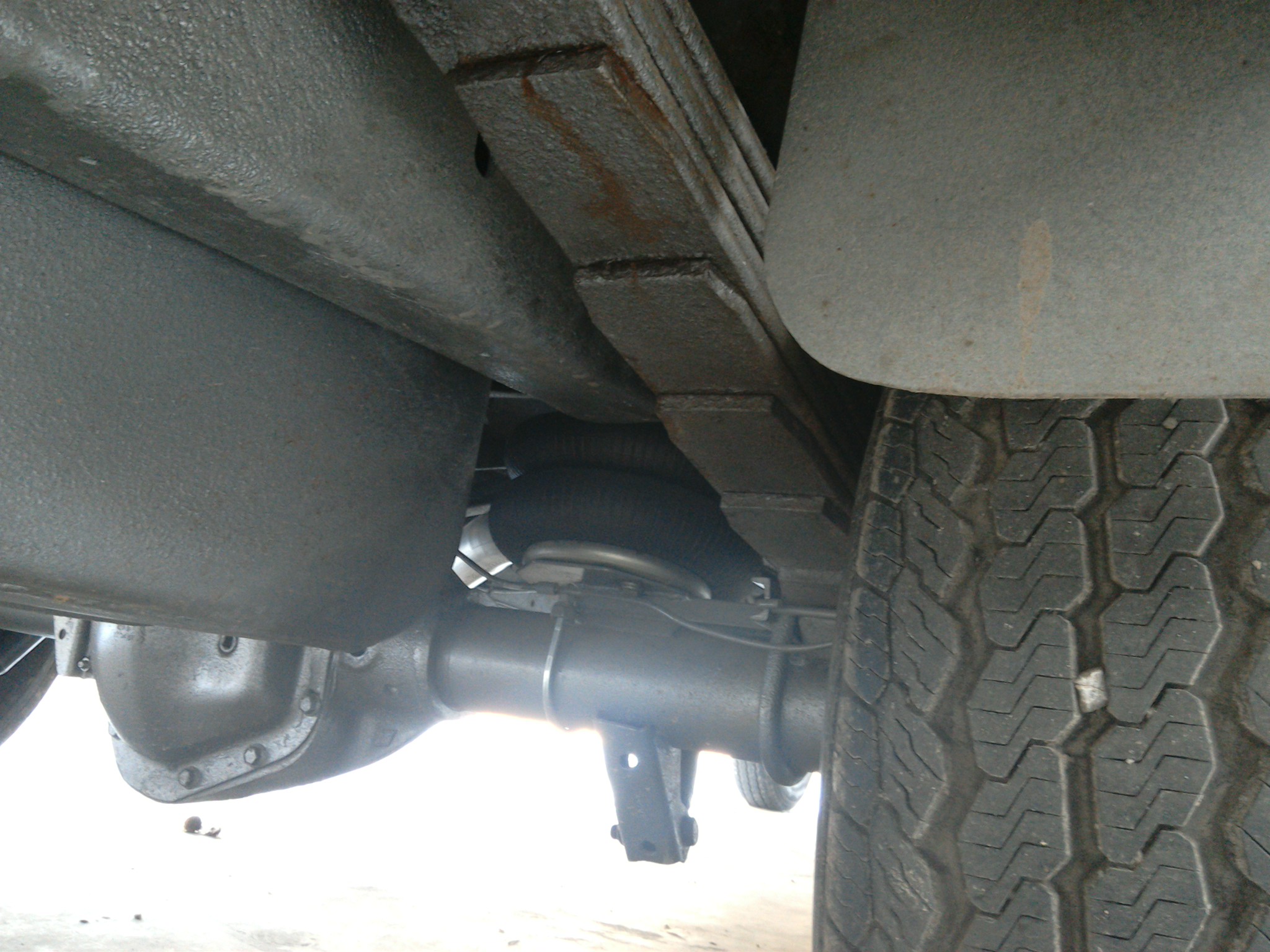

              Въздушни възглавници вече монтирах.http://www.offroad-bulgaria.com/showthread.php?t=220885

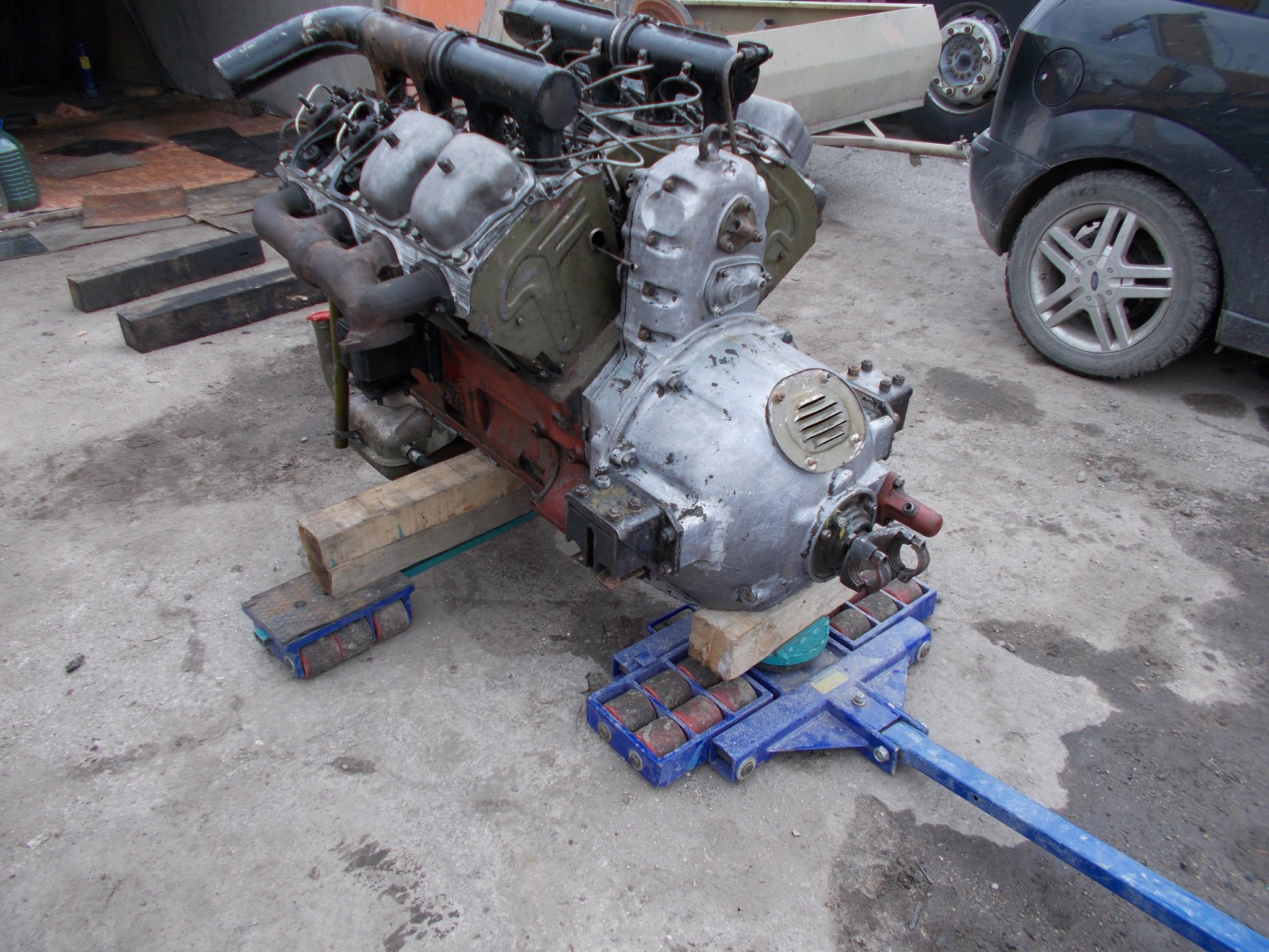

                При движение в коловози ролките изобщо няма да опират, а теглича ще опира. Борето. По добре да се коментира 10 пъти отколкото да се прави 10 пъти и все неудачно. Темата е интересна за мен Ще дам примерна снимка . Двигателя тежи 1.1т и количките /виж колко ролки са/ се заровиха . Докато не сложихме ламарина няма вадене от гаража.Натиснете снимката за да я уголемите

                  Това е друго. Не знаех че има такива железа отдолу. Според мен ролките ще помогнат по скоро при движение назад, да не се забие П профила в нещо. При движение напред дали ролките ще блъскат по камъните или направо желязото, според мен е все тая.
