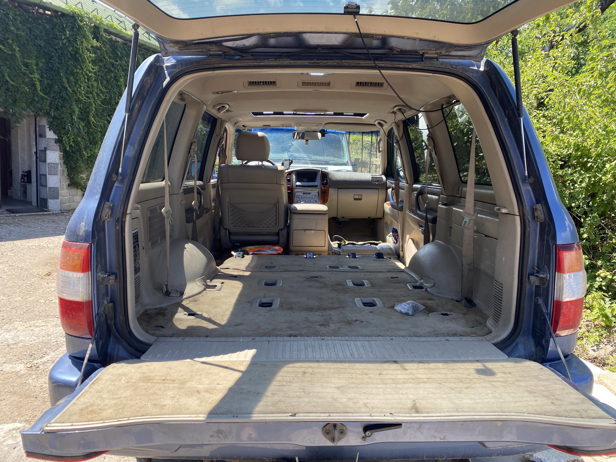

    След като се справя с механичните проблеми от голямата тема трябва да довърша интериора.
    Подът е плосък, ще махна скобите за третия ред седалки, всяка скоба има по два М14 болт. Планирам да нямам обичайния дървен под, а да се захвана на местата на седалките.
    От втория ред седалки ще отпадне единичната в дясно. Двойната в ляво ще остане функционираща за пътници.

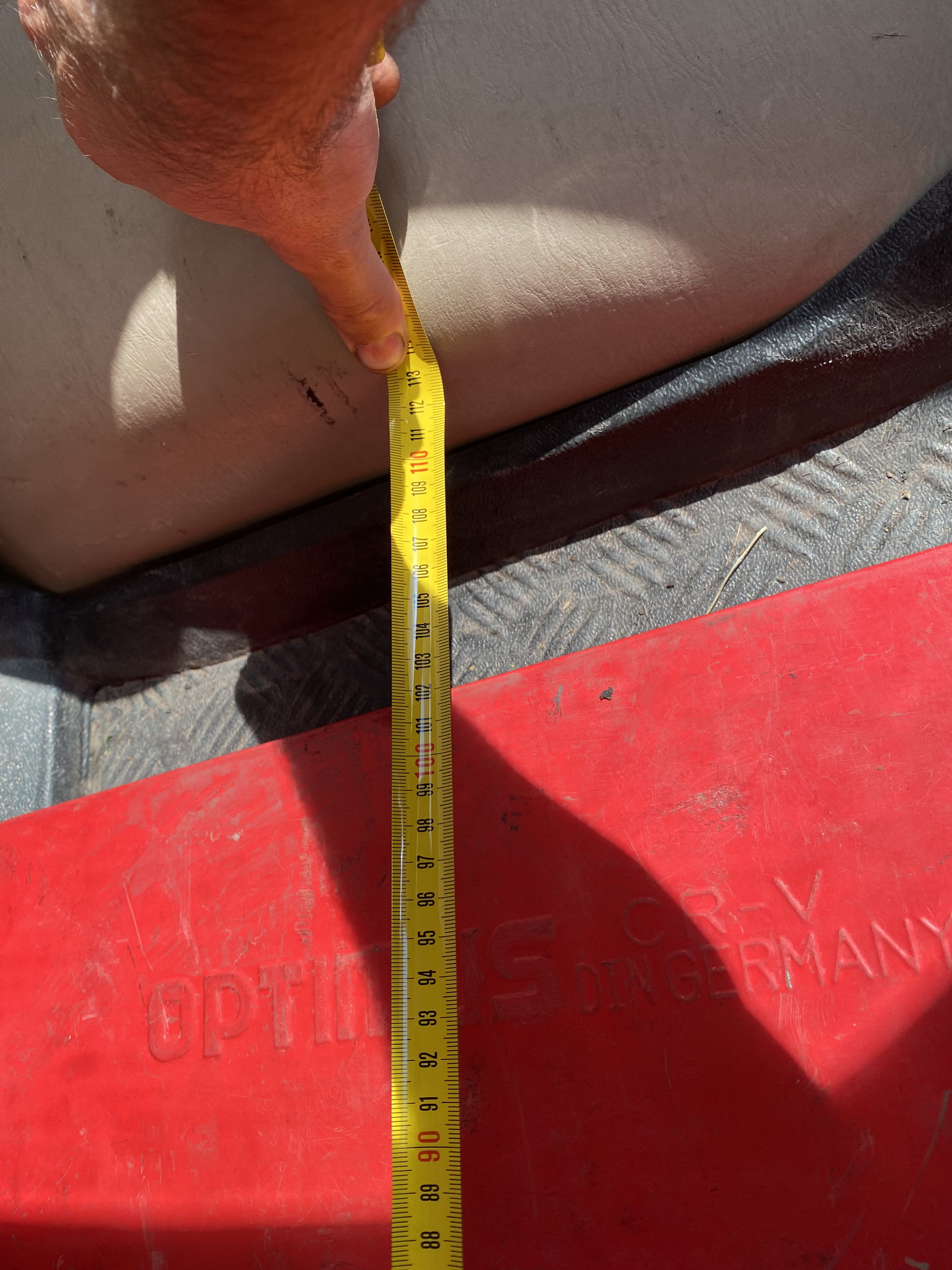

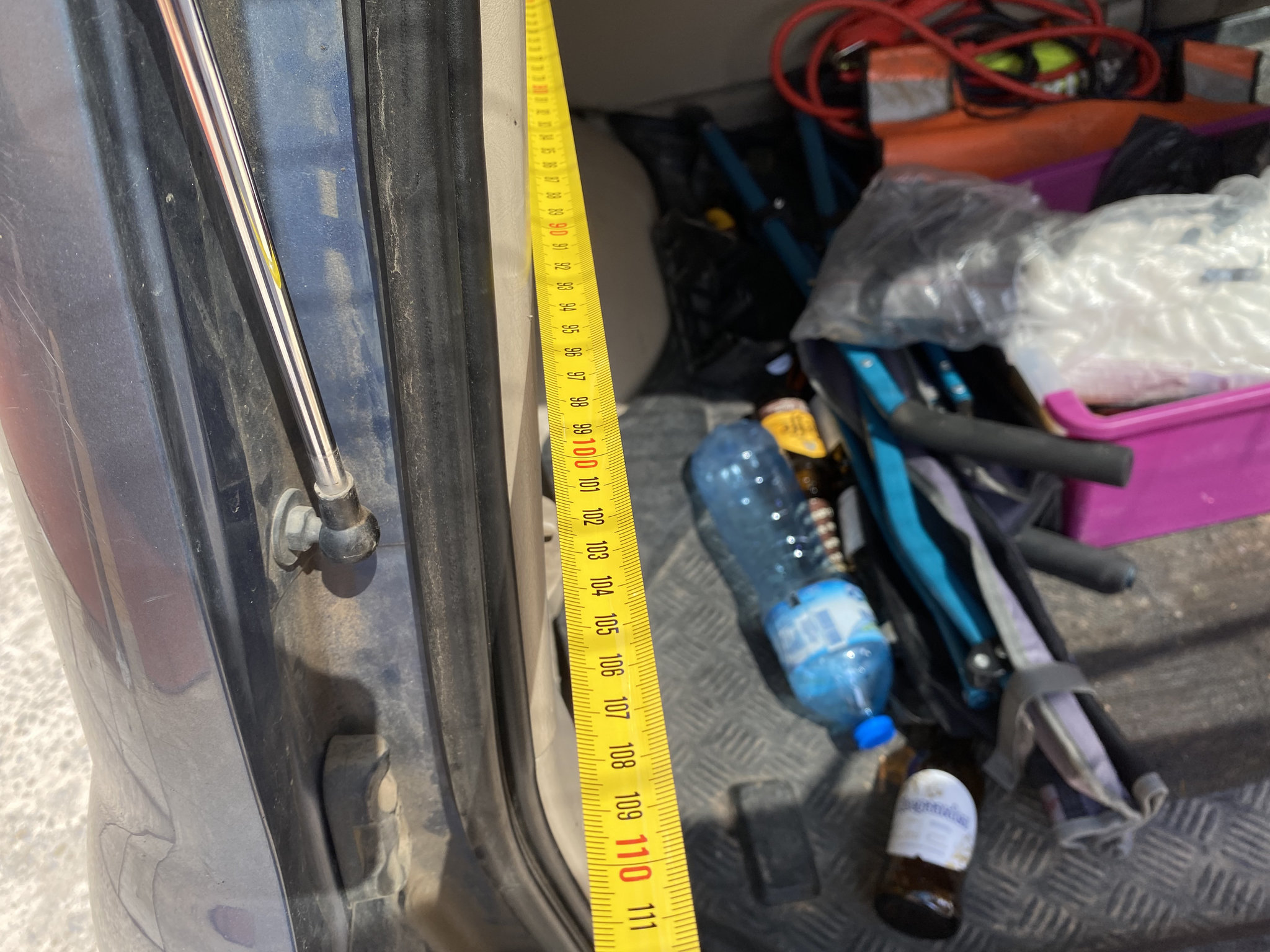

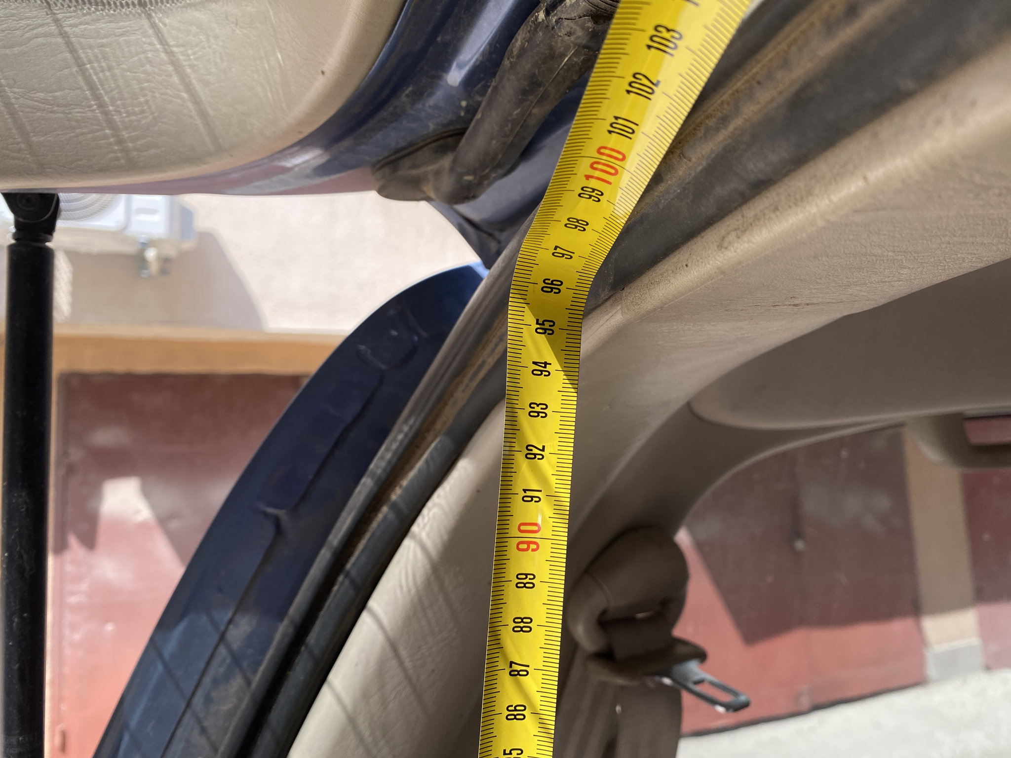

    Поизмерих, до гърба на двойната седалка отзад е 0.95м, между калниците 1.13м, до ниската част на тавана 0.86, височина на отвора на багажника 0.95 и широчина 1.34м.

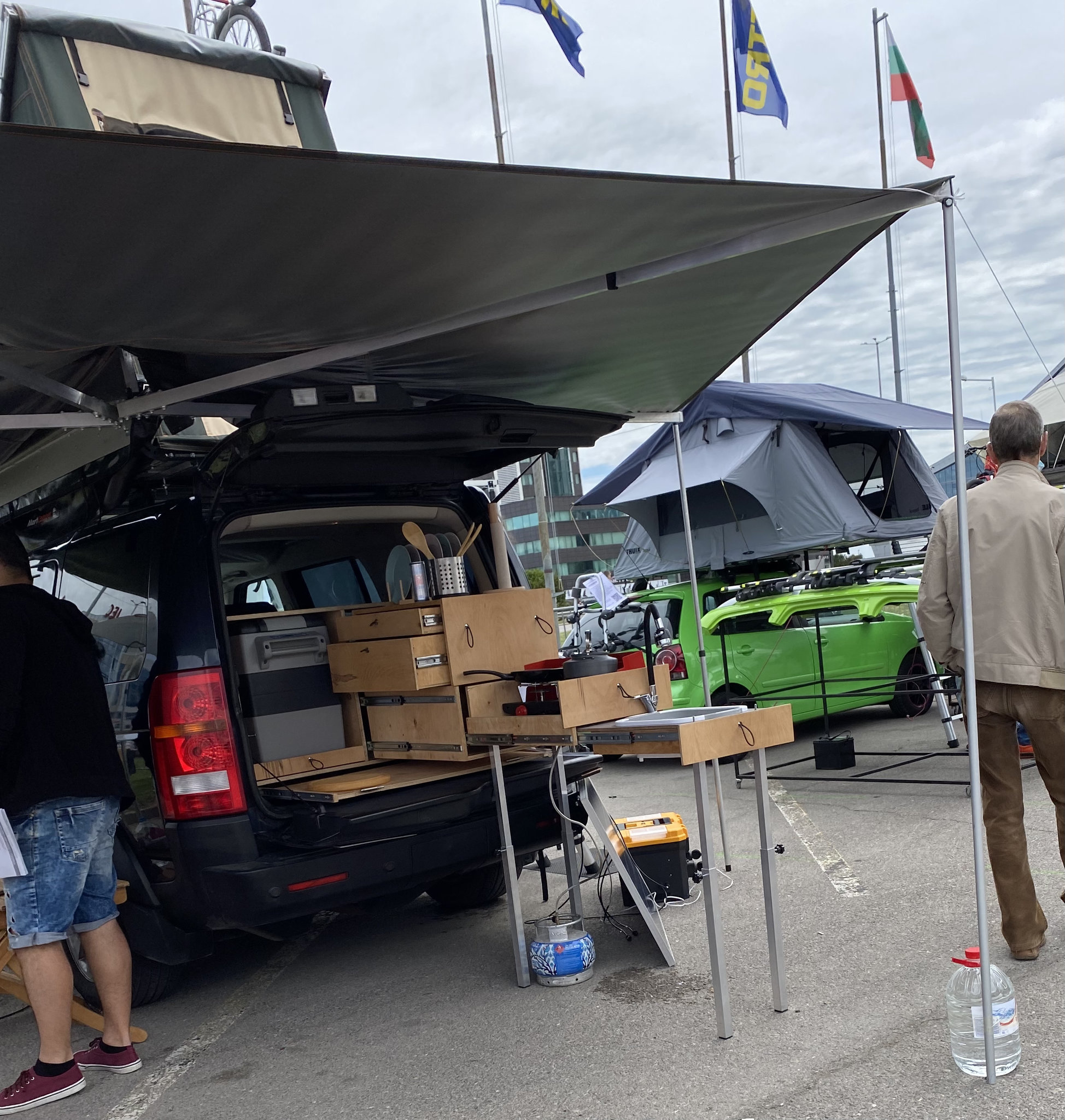

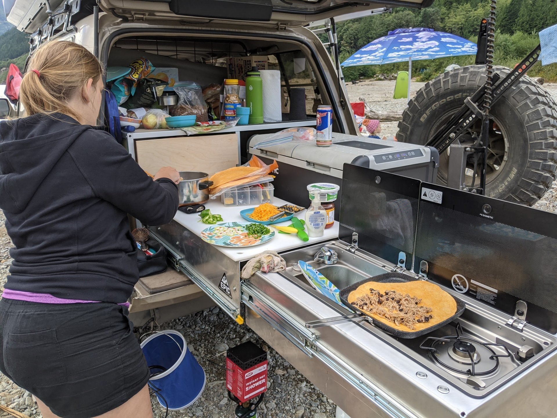

    Стремя се да постигна подобна функционалност (Къмпинг експо 2021), но значително по-здраво и стабилно изработена.

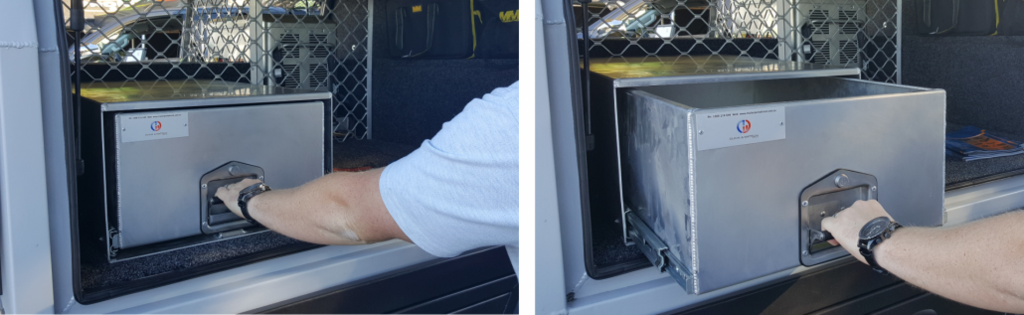

    Като цяло ми се иска да работя предимно с метал, а не с дърво. Имам къде да използвам разнообразни добри металорежещи машини, има кой да ми дава акъл, вече понаправих доста неща от метал. С дърво нито имам къде да се занимавам, нито кой да ме напътства.
    Представям си метална рамка, за която директно да се хванат водачи за чекмеджета и чекмеджета от листов материал.

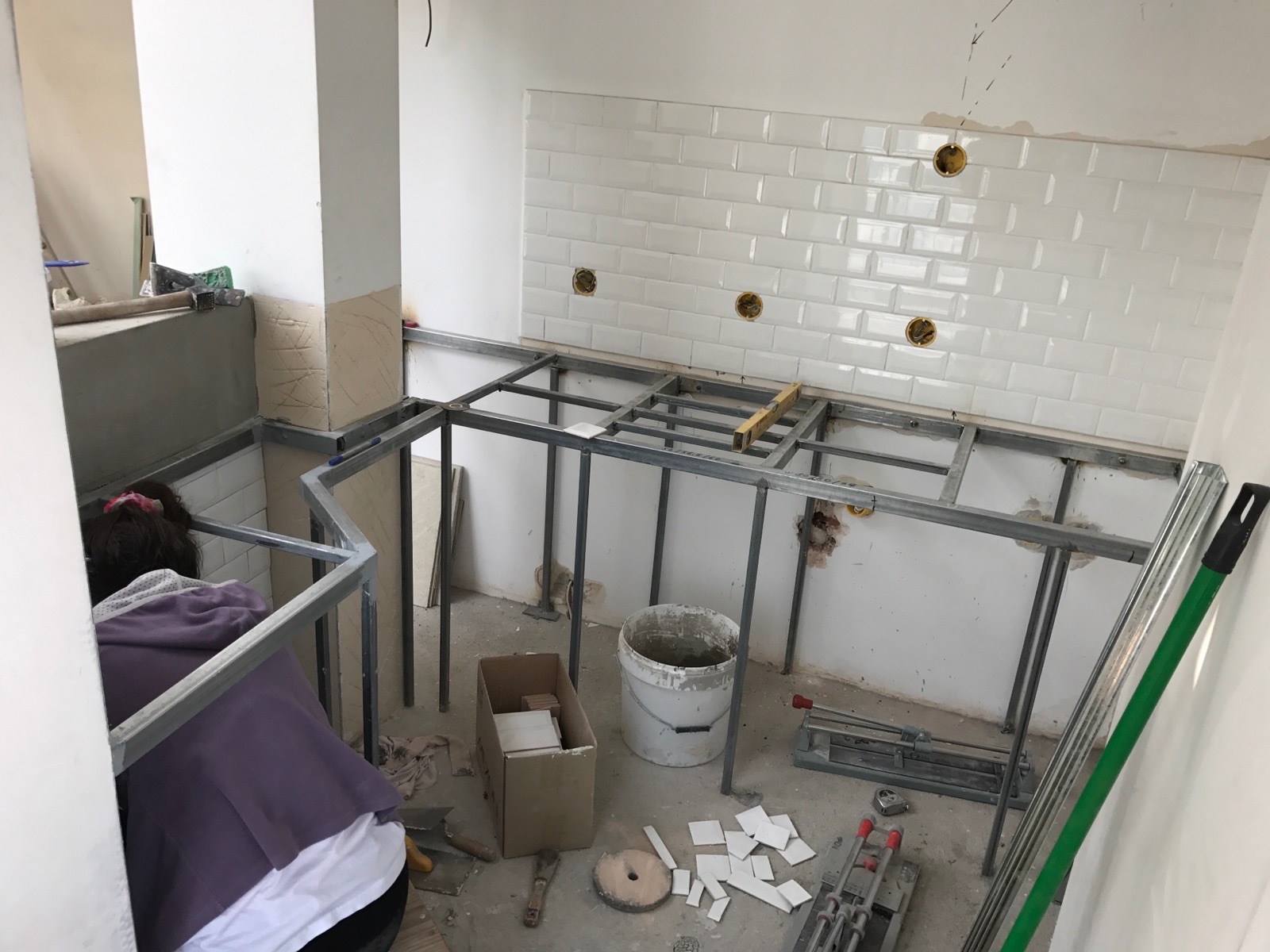

    Нещо подобно направих в кухнята вкъщи. Стоманен скелет, върху който сложих каменен плот, а отдолу се прегради на шкафове от ПДЧ и МДФ.

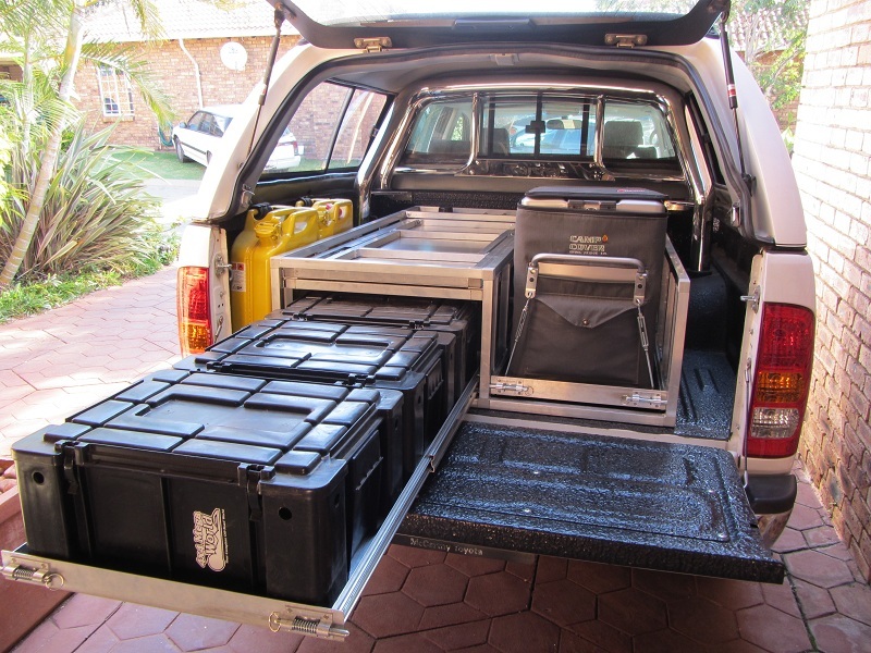

    Може би нещо такова е най-близо до това, което си представям, но с още един етаж и чекмеджета със стени.
Име:Drawer System 2.jpg
Прегледи:1083
Име:Drawer System Ammo Extended.jpg
Прегледи:1087
    От друга страна, много ме притеснява прахолякът. Ако това се използва 3-4 месеца си представям прах навсякъде. Би ми се искало да е максимално запечатано и дори да сложа уплътнения на вратите.
    Нещо като това, но с челна стена по-широка, отколкото отвора. Така и рамка няма да е нужна.

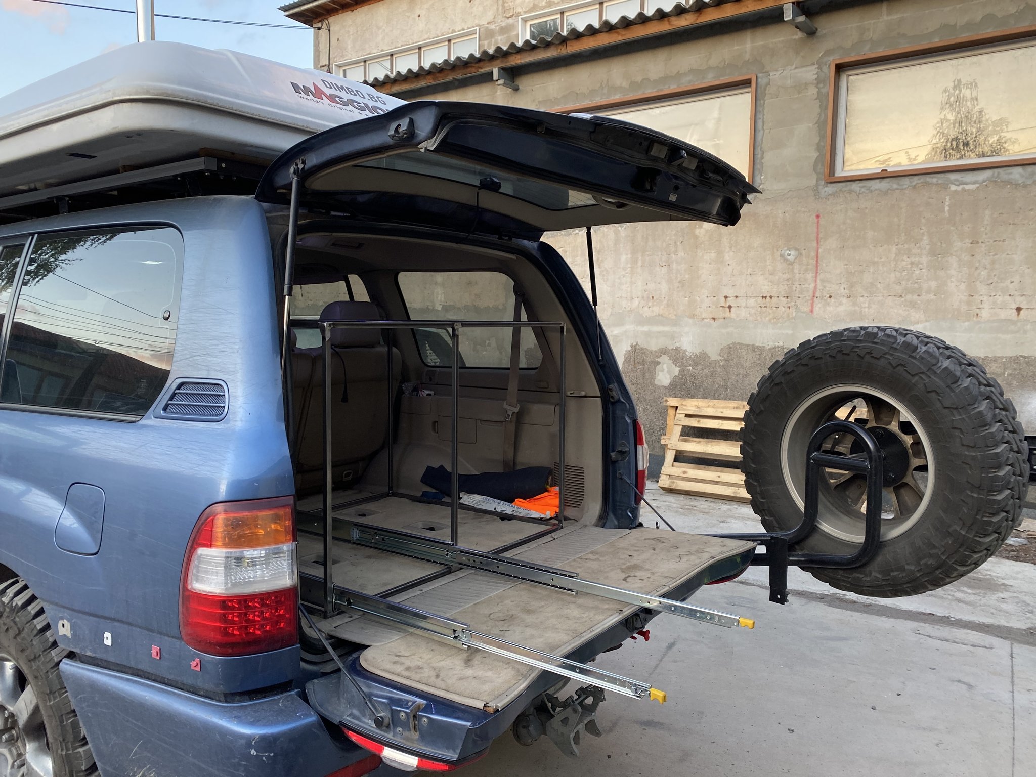

    Идва ред на чекмеджетата. Голямата въпросителна в момента са ми водачите. Искам 850мм, пълно изтегляне и заключване в отворено и затворено положение. Няколко чифта за 40-50кг и 1 чифт за 130-150кг.
    Нещо като https://www.chambrelan.com/d5vf/ и https://www.chambrelan.com/ra5vf/ - чакам цена от тях, подозирам, че хич няма да ми хареса.
    Насочиха ме към https://www.hennlich.bg - предлагат без заключване в отворено и затворено положение, за заключване трябва поръчка от минимум 100 комплекта по два водача (:
    В Алиекспреса има известен избор, цените хич не са ниски, има и ревюта, при тотва от джипки и кемпери, много истински изглеждат, например https://www.aliexpress.com/item/1005001890620592.html Много бедно на информация, освен снимките с шублер - 212лв за 850мм
    Намерих и тези https://gsf-promounts.com/product/co...d-pair-55kg-34 - €170 за чифт 864мм 😱
    Някой ако е търсил и срещал нещо, нека сподели...

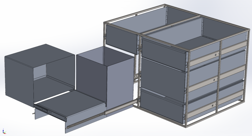

      Това е модулът, който искам да построя. Все още изчиствам разни детайли, като вертикалното отделение (за бутилки и други високи кухненски неща). Има и още едно липсващо в момента изтегляне на плот с котлон и сгъваема мивка, под изваденото навън отделение със страничния шкаф.
Прегледи:818

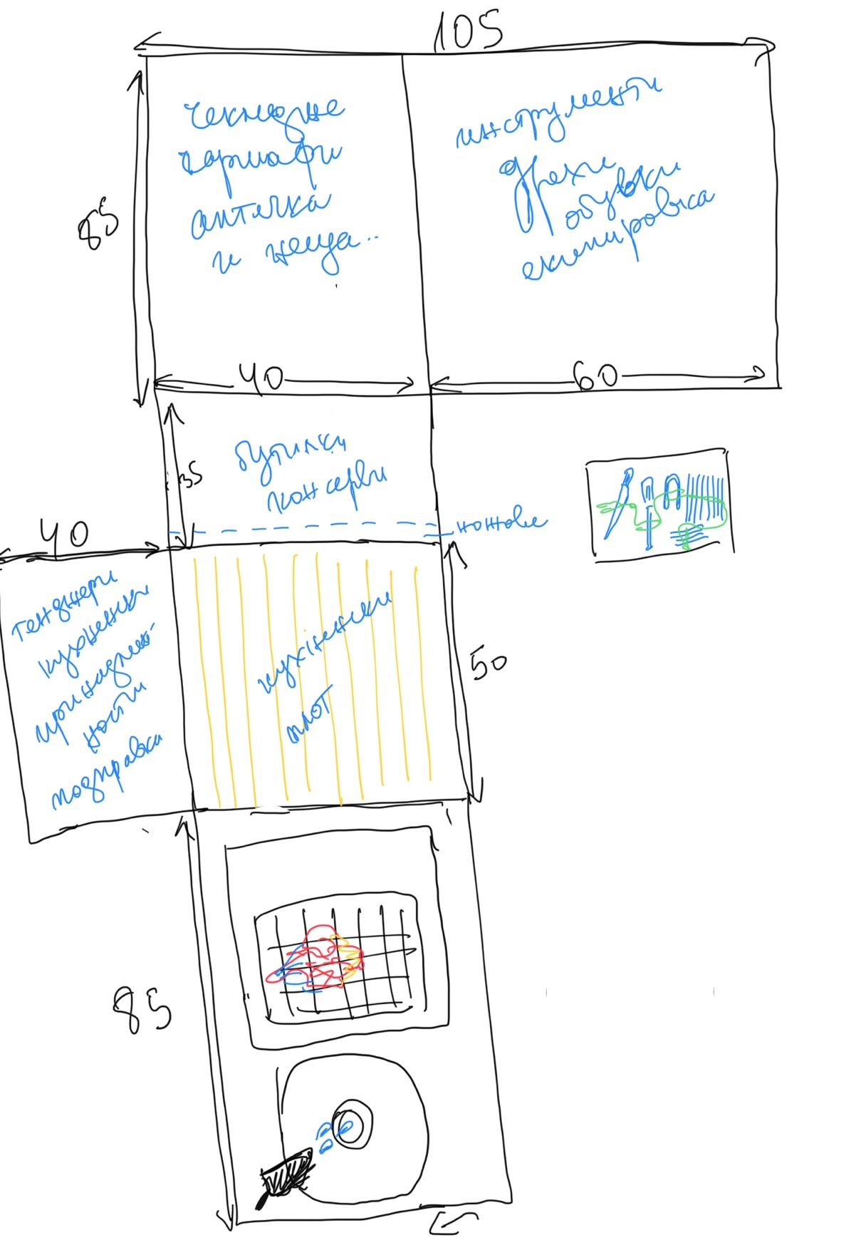

      Замислено за сега разпределение, поглед фронтално
Прегледи:804
      Поглед отгоре, разгърнато

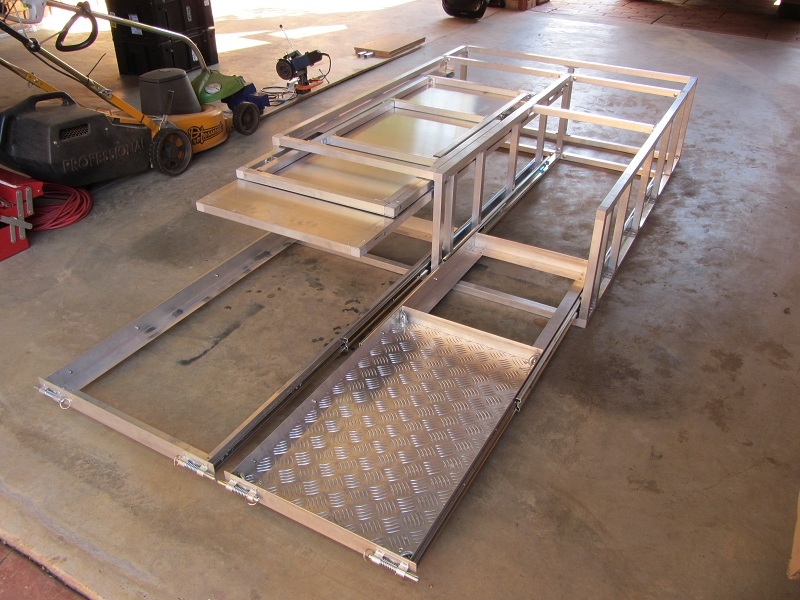

      Тук също имат доста добро изпълнение с 3мм алуминий. За конструкция ползват екструдиран алуминии, какъвто аз ползвах за багажника на покрива, той обаче хем е доста скъп, хем заема доста място. https://forum.ih8mud.com/threads/80-...tchen.1225307/

        Да , мн добре изглеждат тия . С дърво трудно ще го постигнеш туй .
      и аз съм за алуминия. Може пък да открадна идеята.

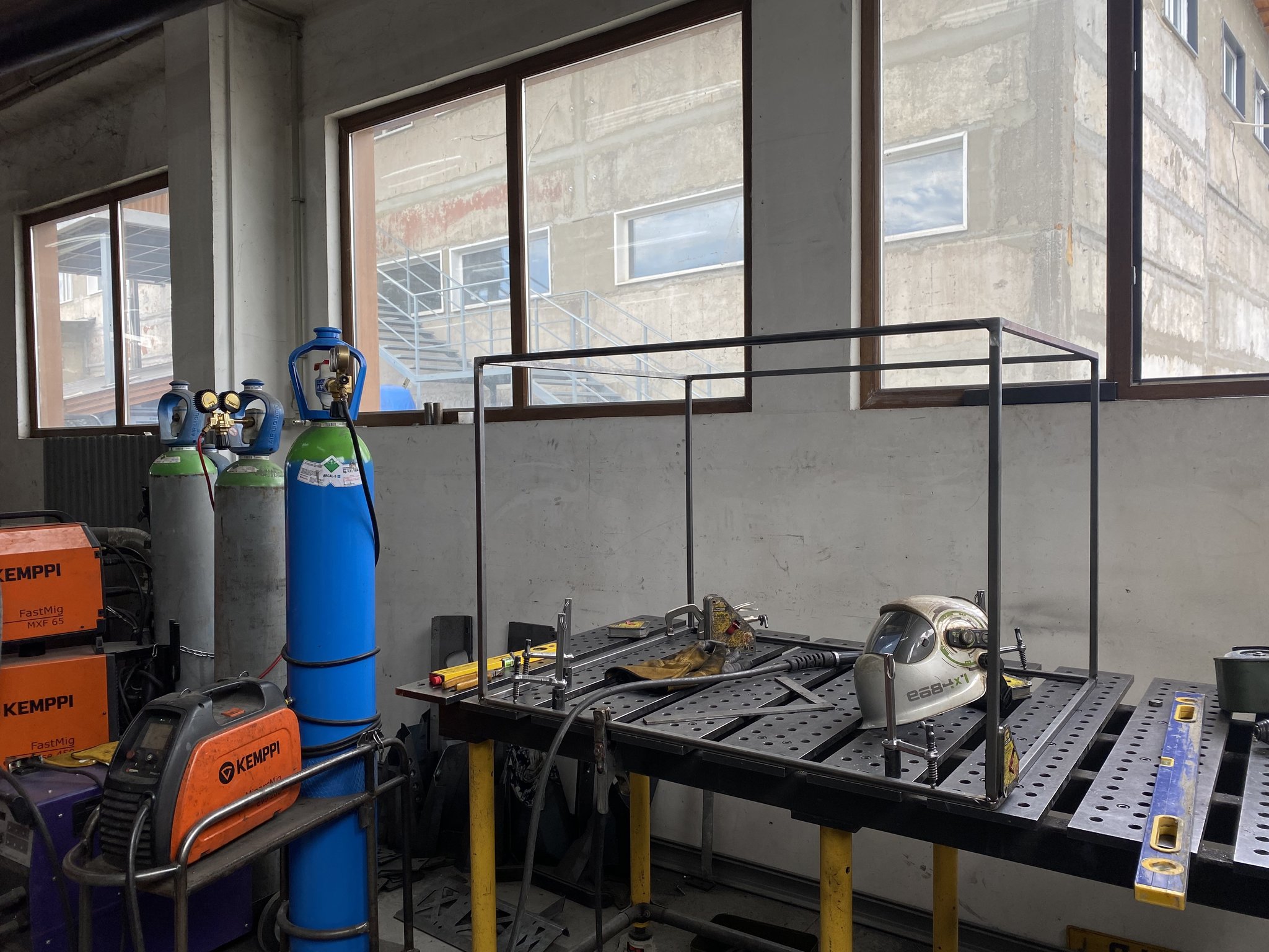

        Другата седмица, като дойдат, ще почна да събирам и металите, да почвам клетката и да пращам алуминият за лазар и абкант на първото пробно чекмедже.

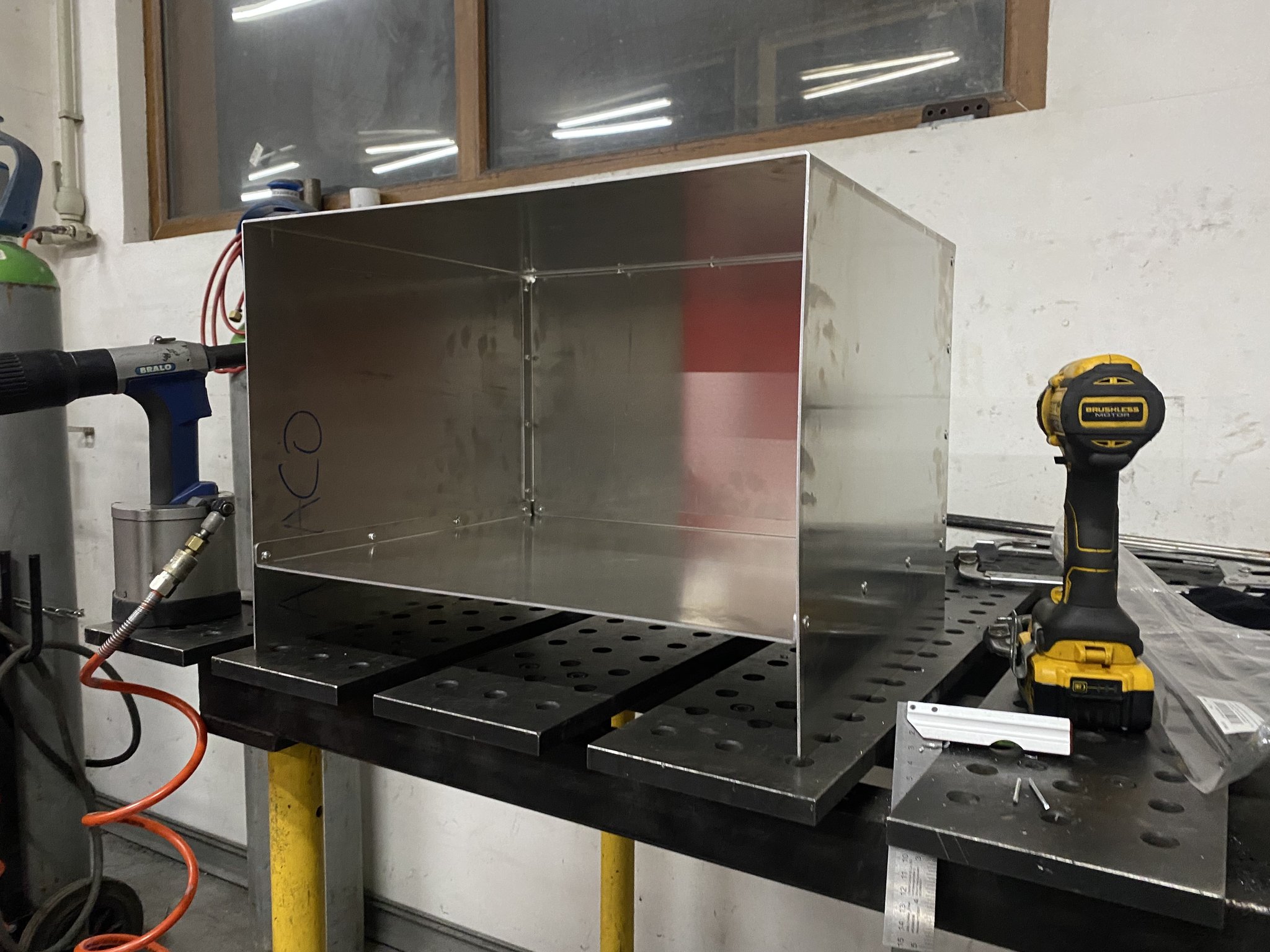

          Вчера ходих да видя шкафовете, които един познат вече си е направил от 2мм алуминий. Доста е здраво, мислех си, че 2 ще е малко, но е идеално. Едното му чекмедже е точно колкото моите широки - 85х60см - дъното няма поддаване. Стените са подгънати горе и ако се хванат в средата и се дърпат напречно има някакво минимално огъване.
          Ползвал е водачи от Vevor - https://www.vevor.de/schubladenauszuege-c_10537 - много приличат на моите, подозирам, че идват от една фабрика или ползват еднакви матрици, но са малко по-кекави.

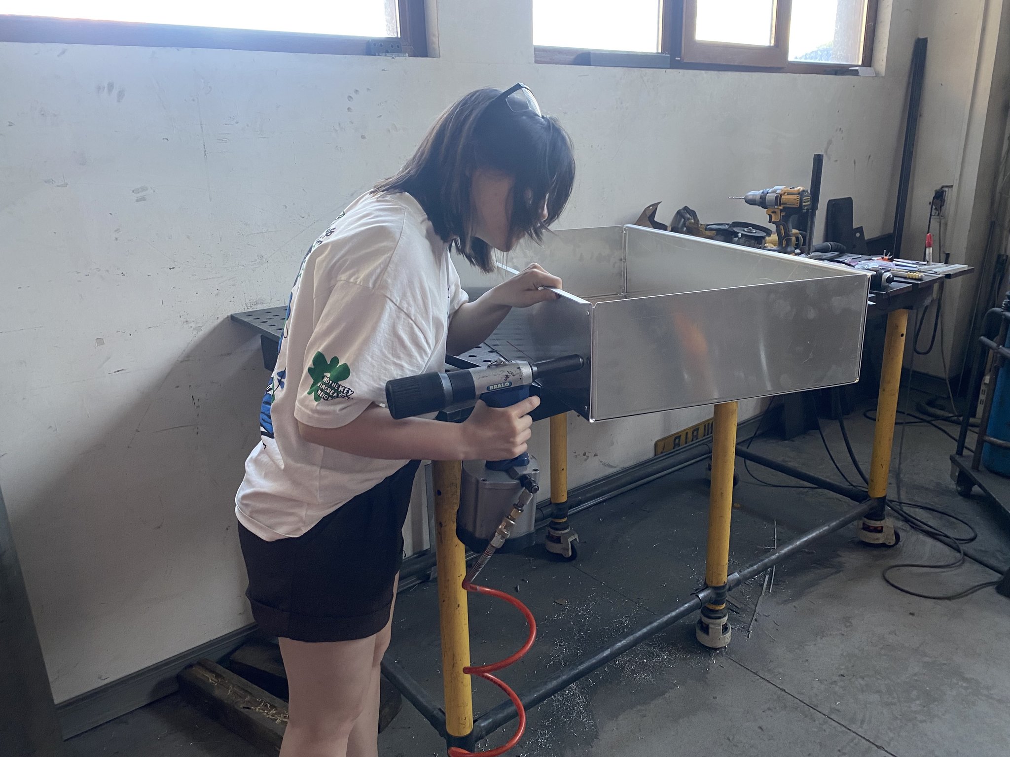

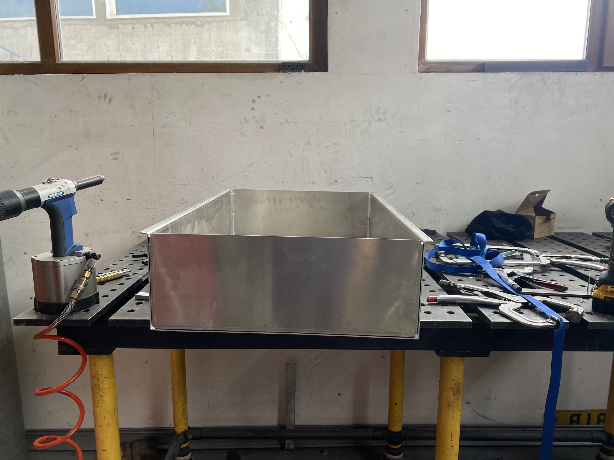

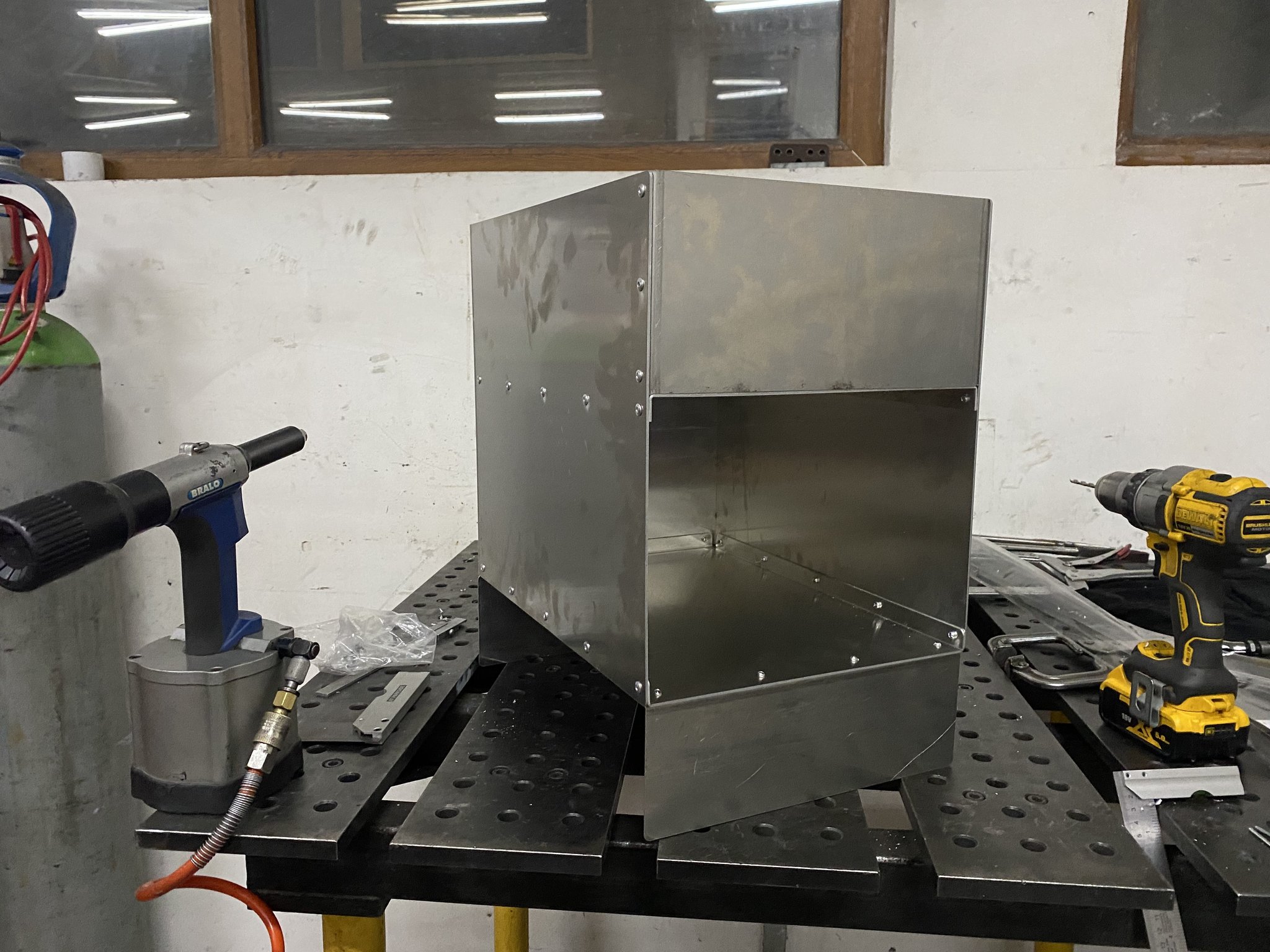

          Малко сделани са станали, надявам се моите да са по-хубави Драстично намалих броя на нитовете, които бях заложил. И с по 3 нита на страна не мръдват. Сгъвката е, за да се прибере водачът в рамките на чекмеджето и да се увеличи използваемият обем. Харесва ми идеята, но ще я приложа само в кухненския модул, за да си увелича плота и най-вече да събера напречните водачи. За чекмеджетат ми е малко съмнителна ползата от допълнителни 15мм ширина в горната част.
Прегледи:670

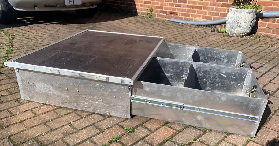

          (на снимката чекмеджетата са извадени и са поставени върху корпуса, който ги държи. А той се хваща за пода на колата)
          Един островитянин продава този модул, правен за Диско 2 Кой знае какви идеи не намерих за взимане, но ми харесва как е станало.
Прегледи:559

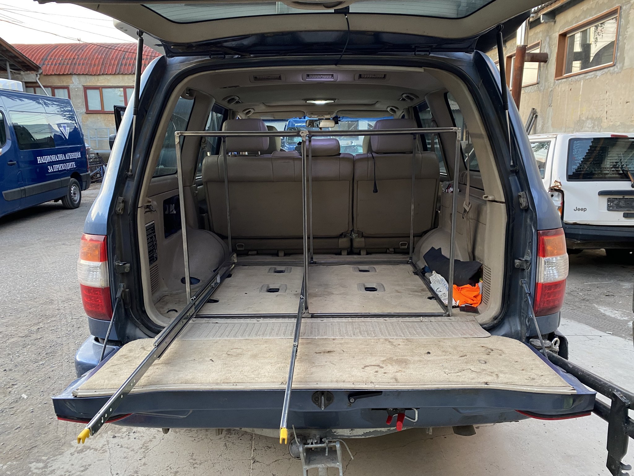

          Пробно наместване в багажника
Прегледи:565
          Основният проблем ще бъде, че заради долния капак и височината на багажника, особено с 33ки, достъпът до горните чекмеджета ще е малко смотан... Водачи със 125% или 150% биха помогнали, ама цените там са съвсем леле мале.

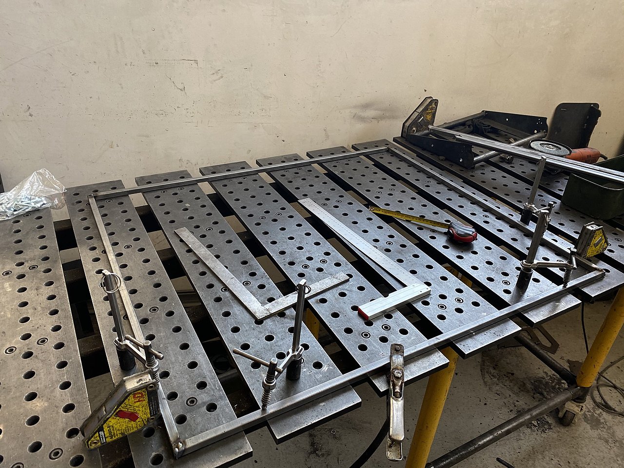

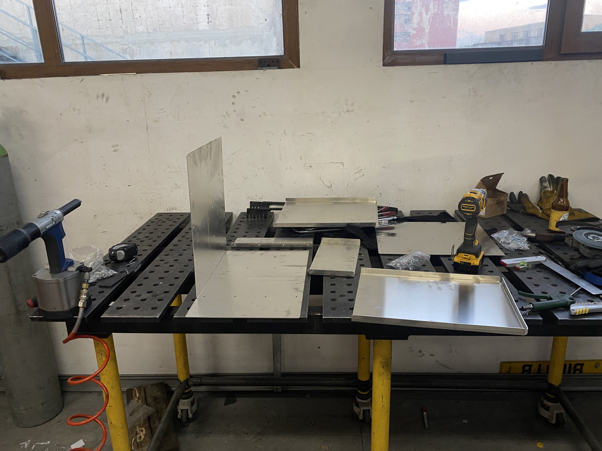

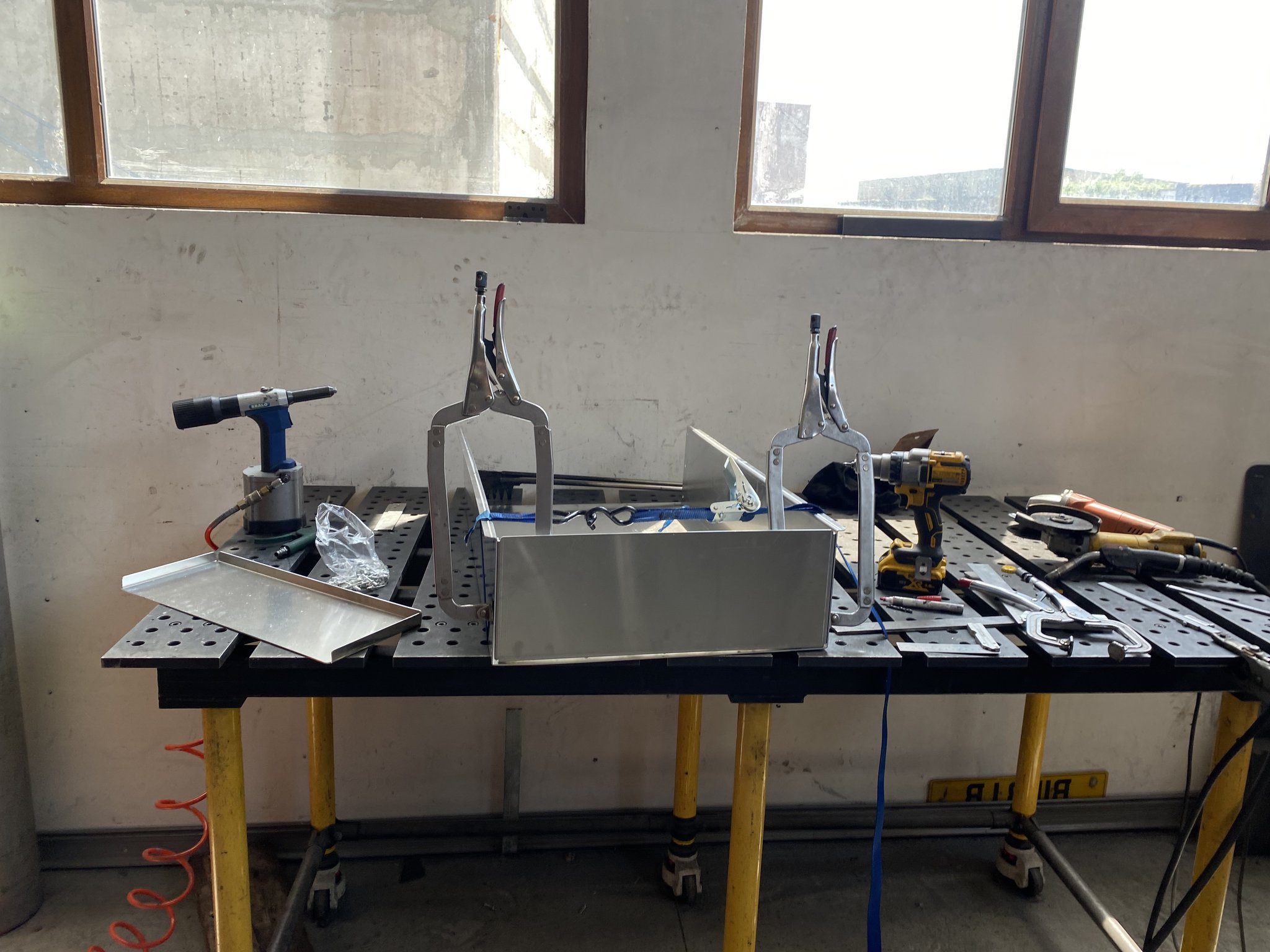

          Другата седмица слагам водачите и се надявам да се класирам да ми докарат и сгънат халуминия.
            Супер бавно стават нещата, по една или друга причина... Чак в петък ми бяха отрязали и сгънали алуминия. Отрязването е супер - на лазера не му трепери ръката и е точн до части от милиметъра. Сгъването обаче е малко леле мале. Почти няма сгъвка, която да е 90 градуса, особено където има по-дълго стърчане от двете страни на сгъвката. Самите сгъвки са на по +/- 1-2-3мм. Предупредиха ме, че там е така, сега вече се убедих. Фирмата е САНД СА.

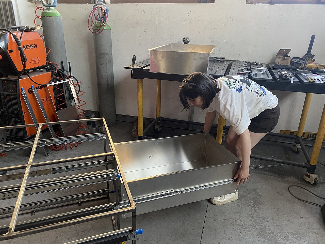

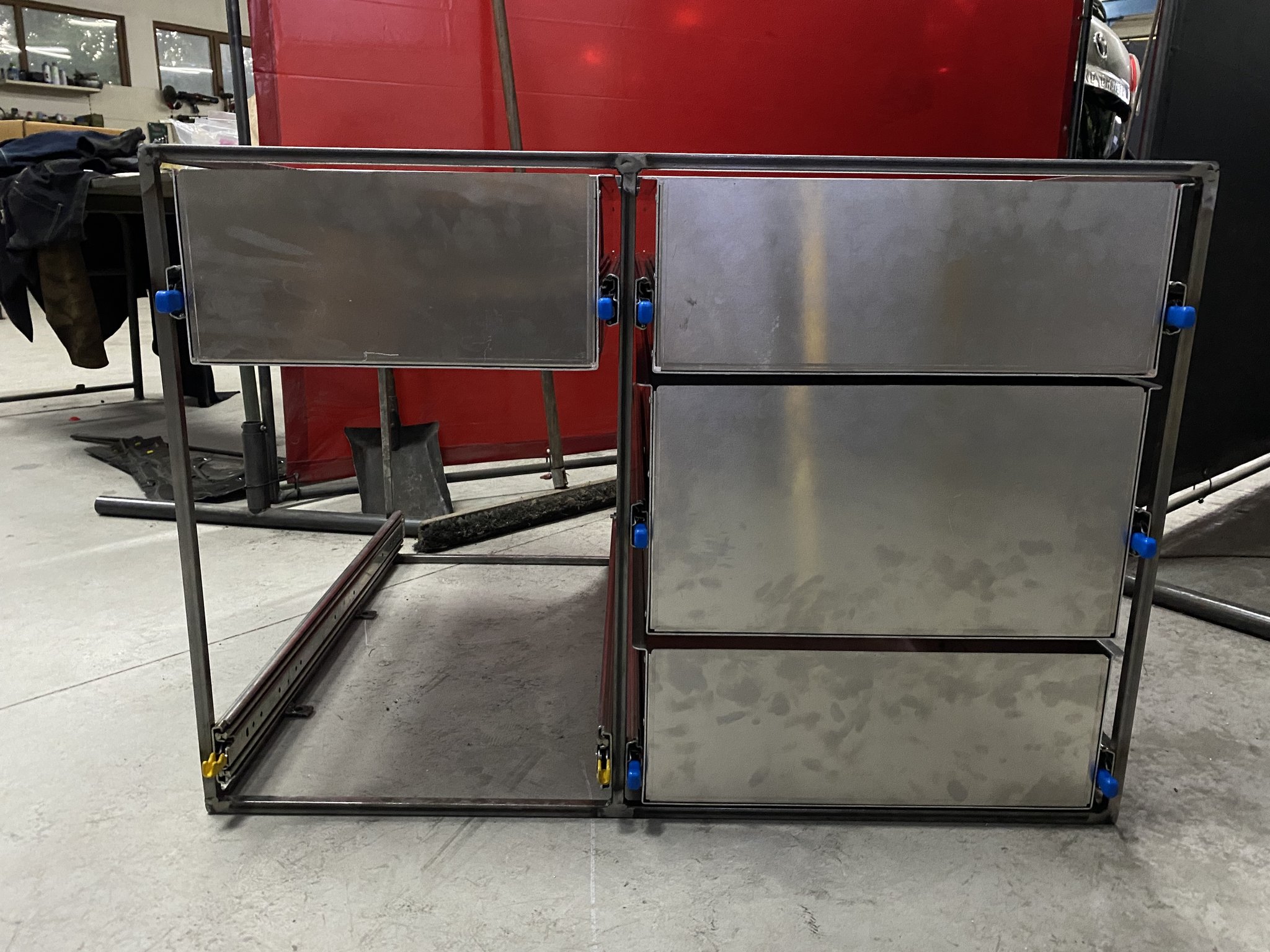

            Доста добре се получиха шкафовете. Страничният борд е доста удобен за разнасяне, а елеминира всякакво огъване. Трябваше може би да направя подгъв отгоре на напречните стенички, защото сега съвсем леко се огъват, но така или иначе няма да им слагам дръжки, а ще се ползват ключалките на водачите за дръжки.
Прегледи:425

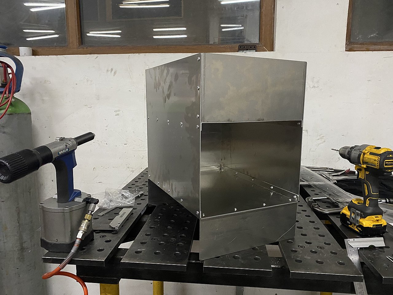

            Това е единият страничен шкаф. Тук бих направил една оптимизация - лявата страница се хваща с нитове към рафтчетата, което се оказа дяволски трудно за центроване и занитване, а може да бъде част от Г-то и да бъде П.
Прегледи:430
            Горе ще държим консерви, подправки и разни насипни неща. Долу ще ползваме някакви вадещи се кутии. Може би пластмасови, може би платнени, като за гардероб.
Прегледи:429

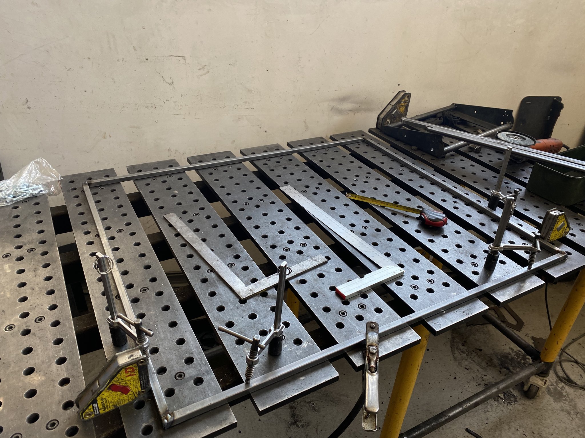

            Това е шкафът, който се плъзга настрани, над плота за готвене. Ще измисля някакви прегради и тук ще бъде посудата
Прегледи:425

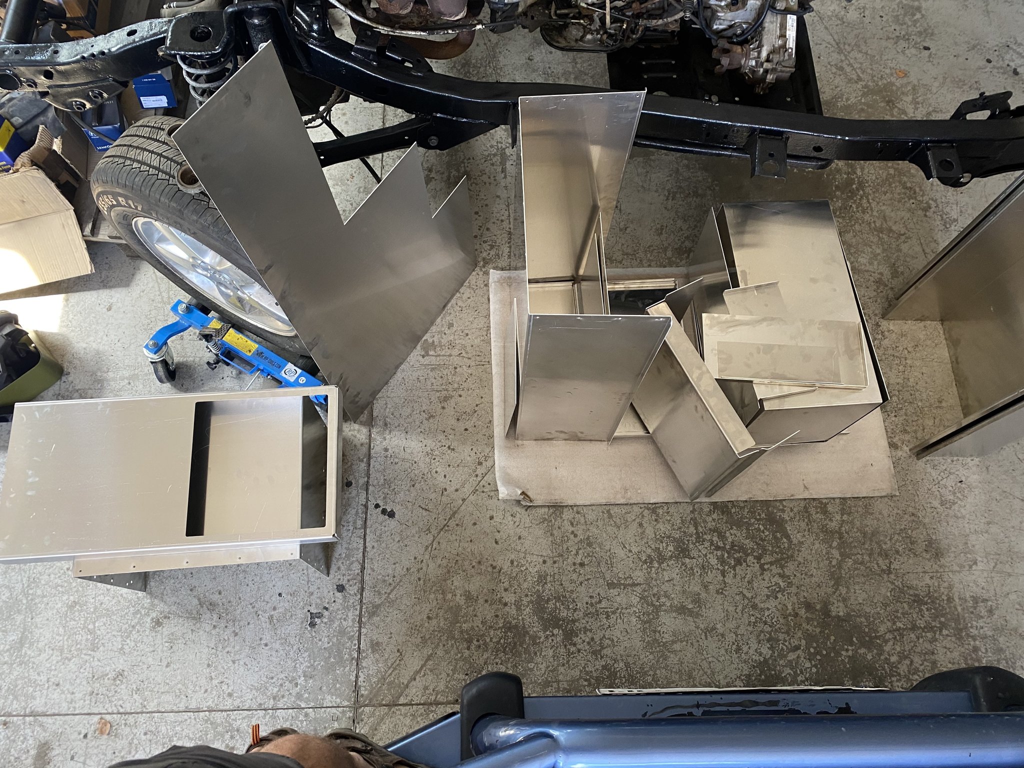

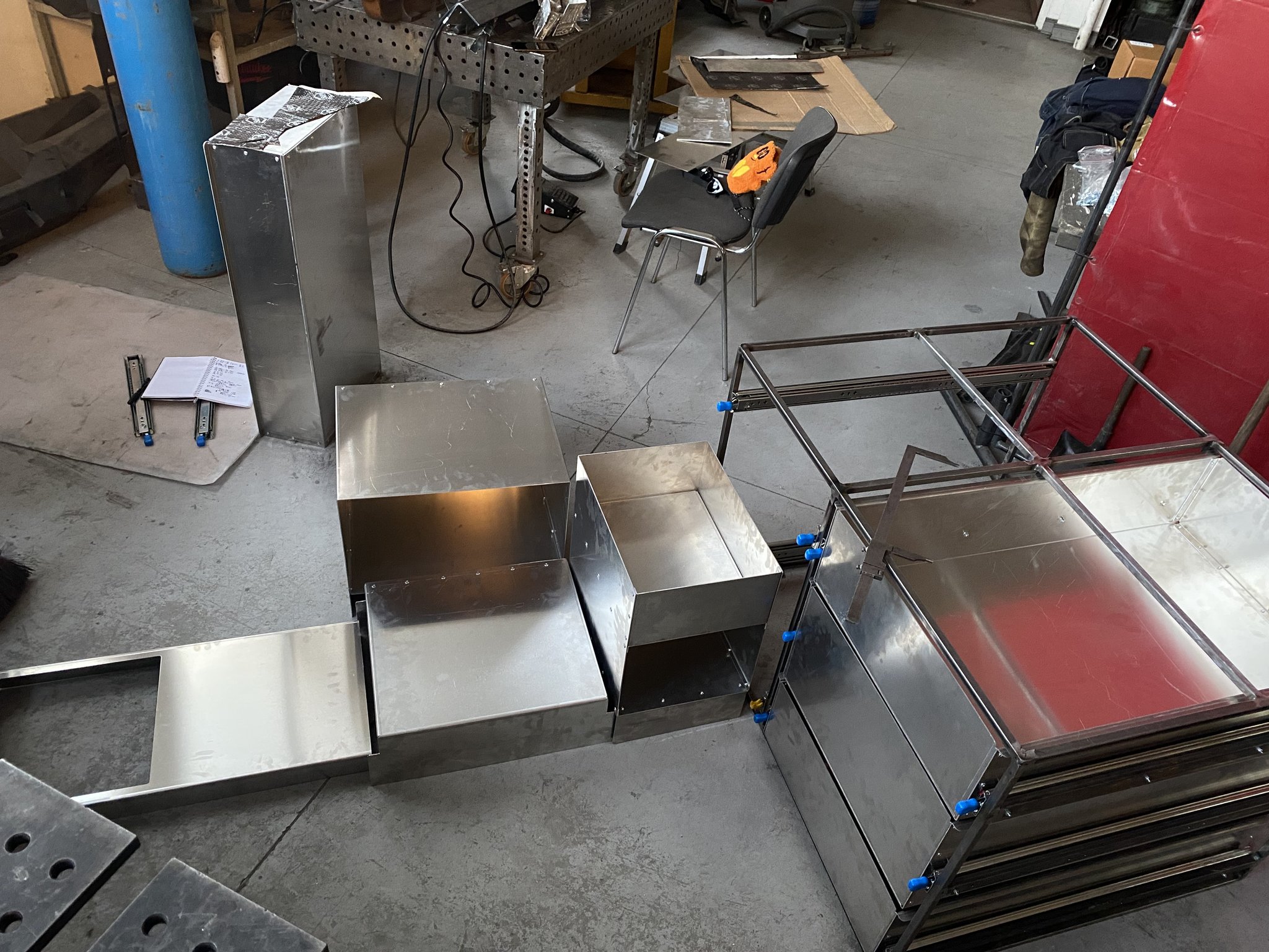

            За сега асемблирах само шкафовете, че беше страхотна играчка да се центрова и разпробие всичко
Прегледи:421

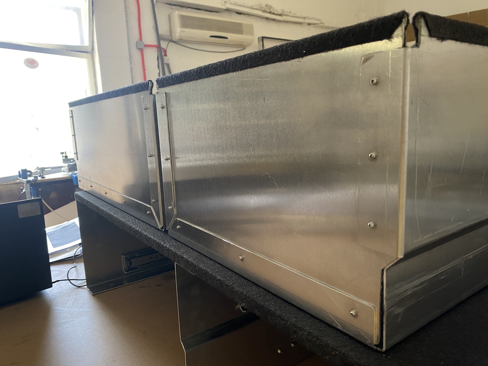

            Бая корита си станаха
Прегледи:430

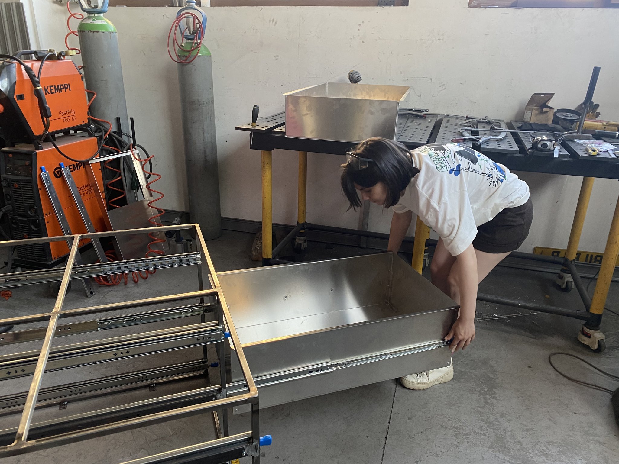

            Утре ще асемблирам целия кухненски модул
Прегледи:424
            Страхотен магнит за пръстови отпечатъци! За неръждаемата стомана знаех, но алуминият ме изненада...
            Цялото нещо дрънчи като камбанарията на Александър Невски, не че съм очаквал и друго, де. Остана ми бутил от звукоизолирането на джипа, пробно сложих на дъното на едно от чекмеджетата - върши страхотна работа. Ще налепя на всички по малко. За съжаление ще добави няколко килограма още.
            Водачите имат луфт от 1-2мм на ключалката в затворено положение. Мисля да сложа ластици отпред, който да придържат всичко да не мърда много.
            За стените и покривът щях да слагам 5мм поликарбонат, който се оказа обаче плексиглас. Каквото има - такова.
            Жена ми даде добра идея да лепна велкро на чекмеджетата, за да можем да ги затваряме с плат. Оригинално мислех да измисля някакви капаци, но щеше още повече да ми се усложни живота. Или с панти и механизми, или да трябва да ги свалям и подреждам някъде, като отварям чекмеджетата.
            Като тегло за сега се движим добре. Нямам с какво да претегля, но конструкцията, с всички водачи и чекмеджета, без кухнята, я дигаме и местим с 50 килограмовата ми жена. Солидуъркса казва 84кг с кухнята. Натиснете снимката за да я уголемите

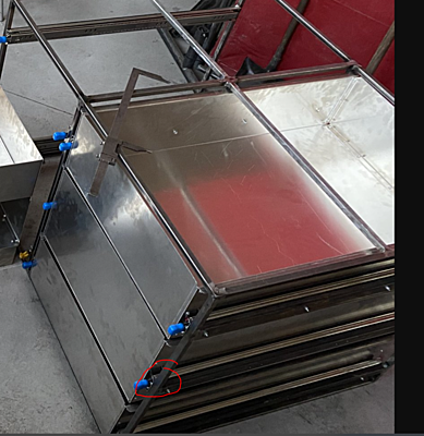

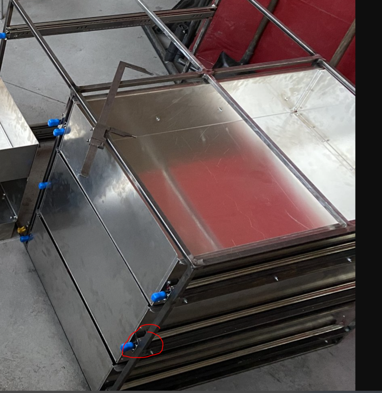

              Водачите си ги закрепил само в 2 точки към корпуса. Не е ли малко? Лошото е, че за трета точка трябва да пускаш още стомана, а това ще вдигне теглото. Резета или райбери за осигуряване на заключването няма да са грешка. Щом този механизъм мърда с 1-2 мм. в празно статично положение ме съмнява да издържи дълго при пълни кутии и лашкане от пътя.
              • MoridinBG
                MoridinBG коментира
                Водачите ги захващам на по 4 болта по дължината им към надлъжните профили. На снимките от предния пост още ги нямаше, а на тези от този не се виждат, но има 30х15 профили зад всеки водач.
                Механизъмът мисля, че ще издържи, но ние няма да издържим на дрънченето. Не ми се ще да слагам райбери, защото ще усложни отварянето и затварянето, което изключително бързо ще стане досадно. Ще си поиграя утре с различни варианти.
              Може и аз да недовиждам:
Прегледи:423
              Средното чекмедже не се ли държи само на 2 точки? Едната е оградена.
