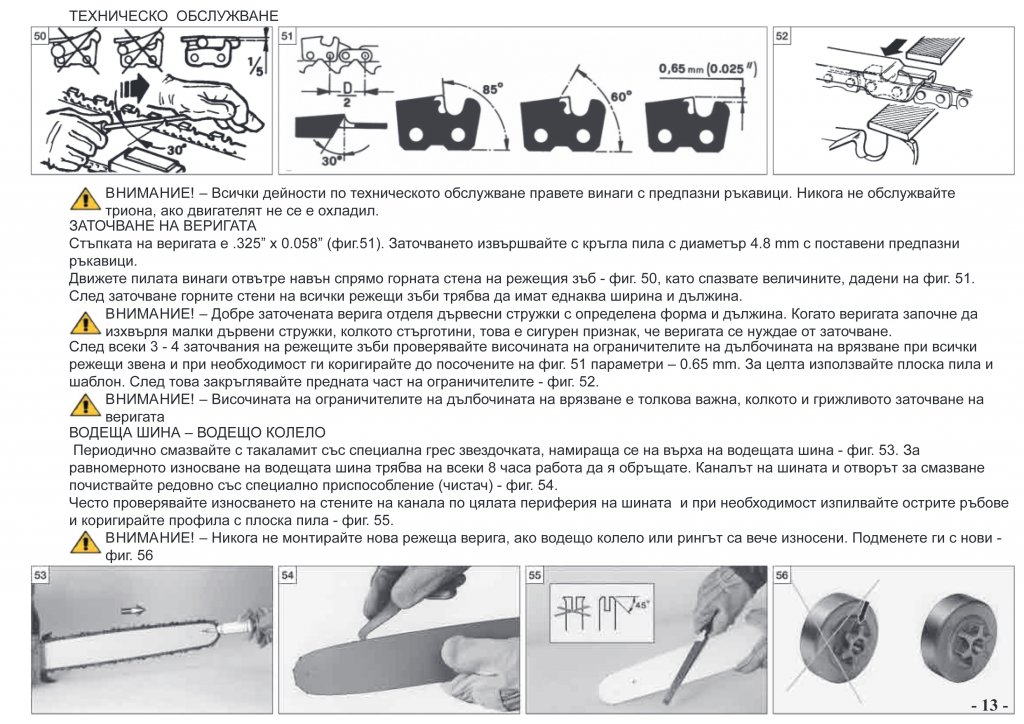

    Да попитам: дали някой разполага с чертежи показващи как се точи вергата на моторен трион, ъгли и тнт. Става въпрос за ръчно заточване с кръгла и плоска пила.По-скоро ме интересува не заточването на режещите зъби, а това което дава големината на стружката.

        Ето гледай и сравнявай.
            Заповядай, ако намеря една книжка на орегон ще я кача цялата, там има още по- подробна информация за видовете вериги, стъпки, водещи колела, заточване и тн.
