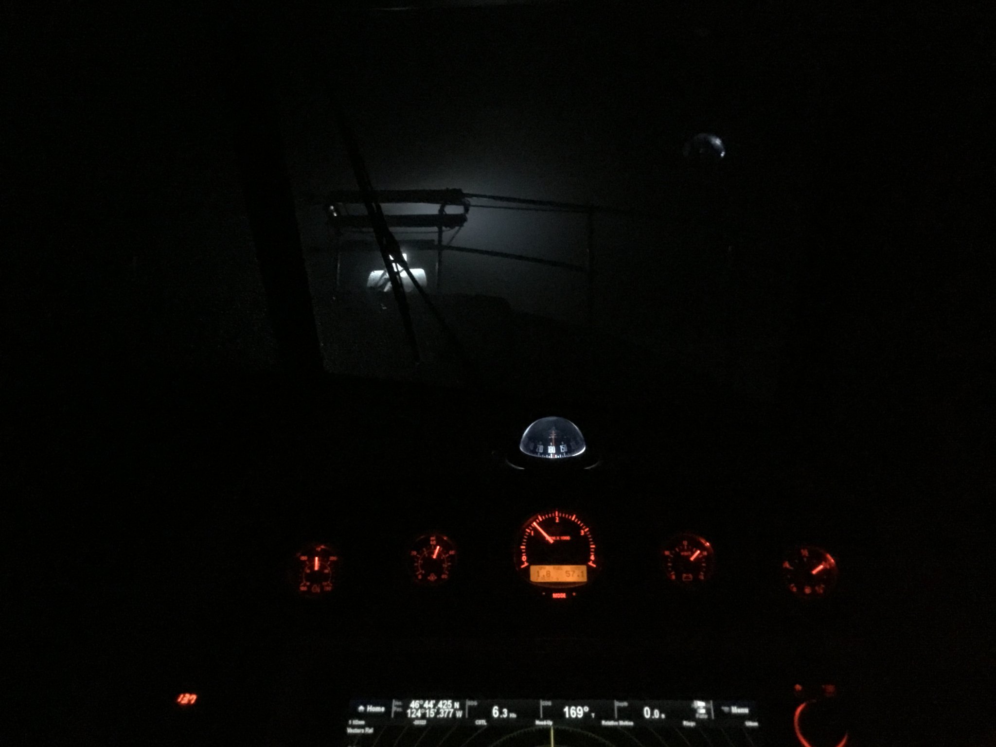

                Америкаааааа,е тогава ще ти е лесно с инчовете - 2 броя по 32 инча с 5Д лупи пред мен в момента,светят сякаш по-добре от ония без лупите.

                    Явно в момента пътешестваш с лодката. Приборите се виждат добре и някаква мъглявина.
                      От: Какъв тип лед бар ?
                      Баш така,на колите нямам,че не ги вадя офроуд ма тук си трябва
