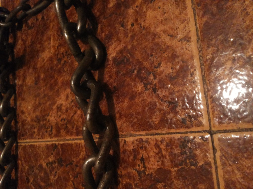

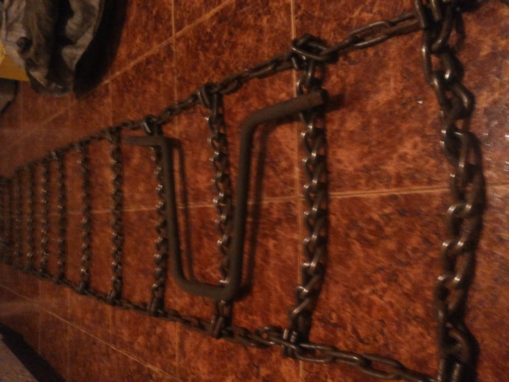

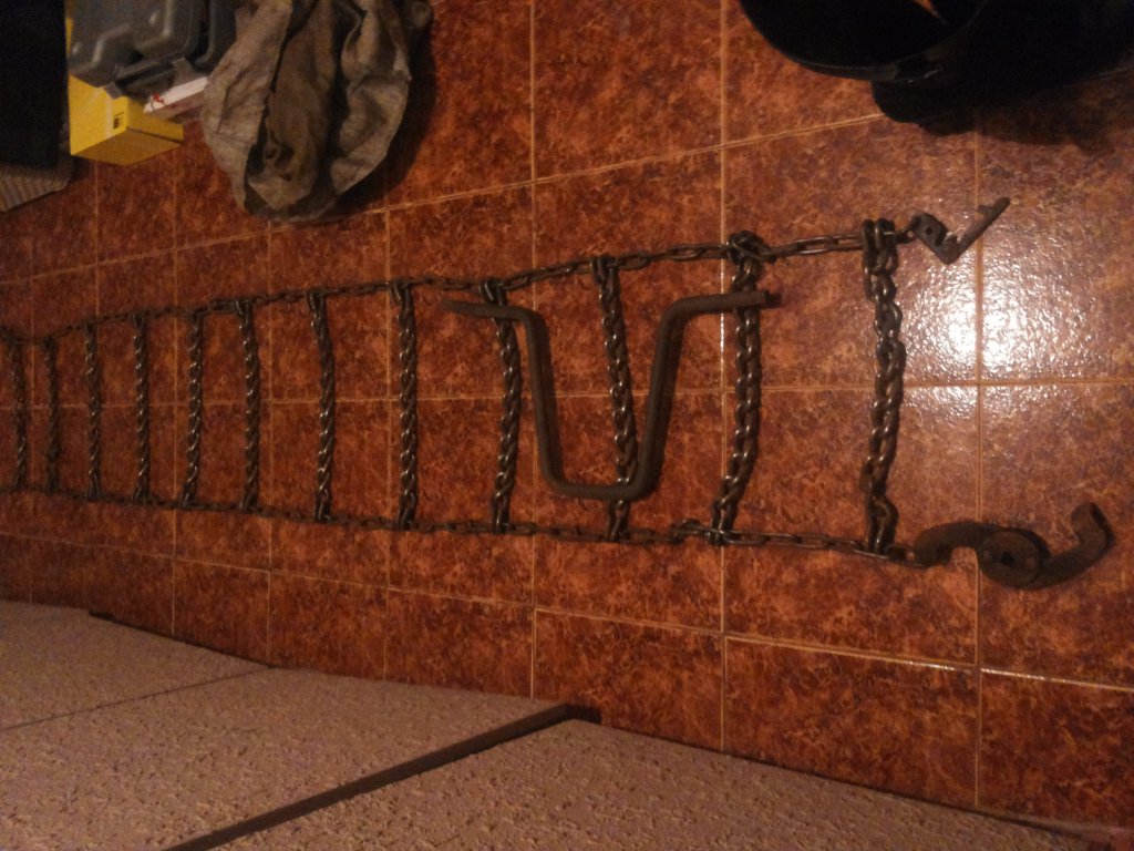

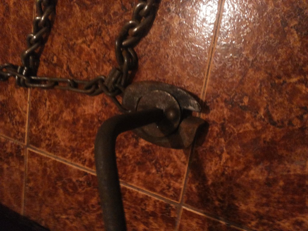

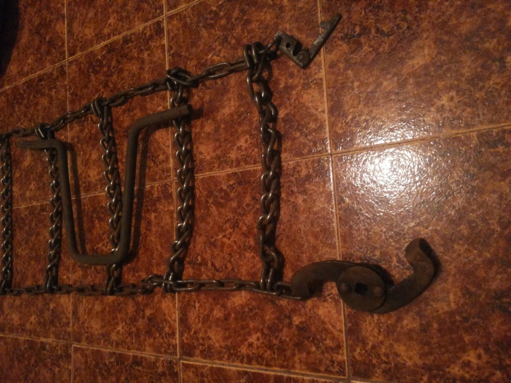

      Аз тази година се сдобих с два комплекта вериги.Едните от молотовка а другите от Прага.И двата са за гуми 8.25 х20.това са гуми с височина 92 см но по тясни сигурно към 20 см са широки.Молотовските са си стандартни 6мм тип меча стъпка.
      Интересни са тези от прагата.8мм синджир снаждан на ковашка заварка и се обтягат с трасчотка.Имат препаски само по ширина на гумата но много ми харесаха като изработка.
