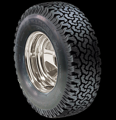

    Здравеите, някой знае ли какви са стандартните гуми за Патрола сега е с
    Dunlop SP RV- Major 10 R 15 TG3 дали ще станат 31x10.5 R15 и по специално регенерата INSATURBO Ranger

    Мисля че, 10 R 15 и 31x10.5 R15 значат едно и също!

      Този размер по- горе отговаря на 265/70/15 Това са му оригиналните гуми ,като размер!

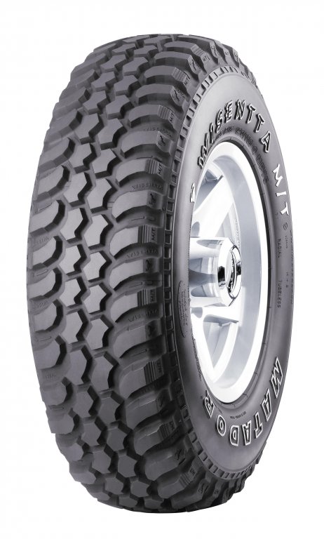

        Значи 31х10.5 R15 са по високи а на широчина как са стават ли за Патрола.Ако взема едни МТ стават ли за малко каране и по асфалт из града гледах тези на матадор МТ поне са нови а не регенерат

          И височината е същата ,това ти трябва за Патрола! А тези МТ-та за кал са перфектни,но не и за сняг и лед,както ще се кара джипа в града.
